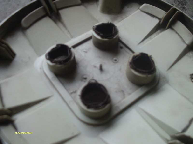

J'ai un problème, mes enjoliveurs se casse en vissant les boulons de roue.
il y a t'il une solution peut onéreuse. Image
Se sont pas les petit triangle qui casse, mais les contours. http://www.planete-205.com/forum/postin ... ilies&f=16#

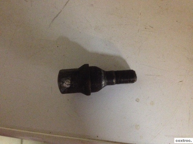

Il faut des boulons de roues spécifiques pour ces enjoliveurs,peut être que tu ne les à pas,peux tu poster une photo
d'un de tes boulons de roue démonté?

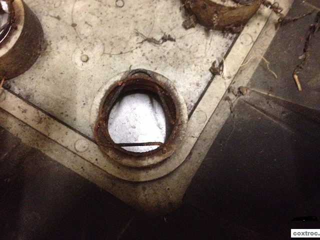

C'est ce type de goujon là ,qu'il te faut :
Goujon roue tôle avec enjoliveur GR/Junior.
Le méplat du goujon s'appuyant sur les circlips triangulaires fixés derrière l'enjoliveur.
Circlips.
Méplat du goujon reposant sur le circlip.
Bon dimanche. :)
