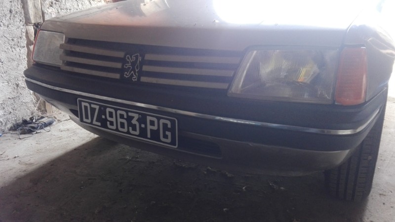

J'ai reçu ma nouvelle plaque d'immatriculation pour l'avant de la GT, de plu elle va dans l'emplacement comme a l'origine. :bien:

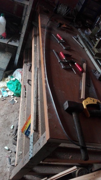

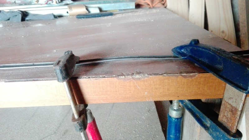

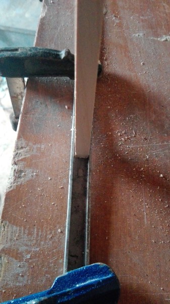

J'ai aussi tenté de sauvé le jonc chromé du parechoc avant, il était tordu a cause du choc quelle a eu. :roll:
A l'aide de serres joint de d'un tasseau a la bonne dimension et un marteau ça se détord facilement. ::d
Un coup de Belgom et c'est repartie.

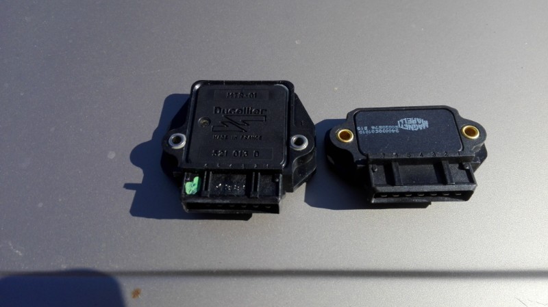

Vendredi soir à 210 000 kms je casse le câble d'embrayage de mon Partner, :roll: mon collègue mécano me remorque jusque chez lui.
Dans la foulé, je commande le nouveau câble chez AD et vue qu'il l'on en stock je vais le cherché. :bien:
Je décide de prendre la GT, :mrgreen: mais sur le chemin du retour je tombe en panne, :whoa: j'étais a 70 a l'heure et elle c'est mis a tremblée et je n'avais plus de puissance, je rétrograde et écrase la pédale d'accélérateur pied au plancher mais rien n'y fais, elle s'arrête 200 mètres plus loin. :pleur3:
J'essaie de redémarré mais rien n'y fait, je rappelle mon collègue et me remorque a nouveau, arrivé chez lui, j'essais de la démarrée a nouveau en passant la seconde débrayant rapidement, elle repart mais ratatouille, puis cale, ont arrivent a la faire repartir. :suspect:
Je la laisse refroidir et je réessaie, elle redémarre normalement. :gene:
Hier matin je passe payé ma note pour la câble et tente de la démarrée elle démarrée normalement.

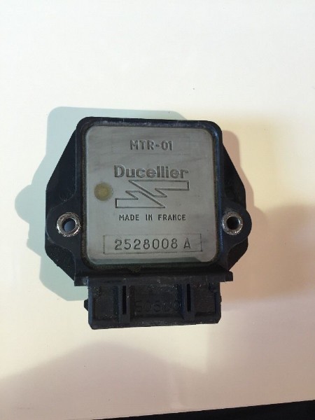

J"avais changé la bobine mais pas le module d'allumage je pense a lui ou a soucis dans la carburation. :roll:
Messages : 6399
Re: [205sm] 205 GT de 1986. Contrôle Technique
C'est assez symptomatique d'un module d'allumage, problème que l'on rencontre souvent sur les TU. Néanmoins, sur les moteurs X c'est le même module que pour les XU, et il est bien plus costaud que celui des TU...
Effectivement ! :wink:
C'est le modèle MTR 01 :
Le modèle MTR 02 étant monté sur la phase 2 .
Bon courage. :)
Quelques nouvelles de la GT.
J'ai changé le module d'allumage par un Magnetti Marelli, 34,92€ chez AD.
Après ça a chaud plus de soucis de cafouillage.

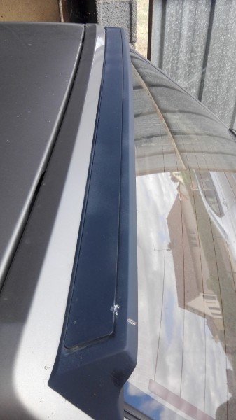

Par contre le soleil a bouffé la peinture que j'avais faite sur le becquet, pare-choc arrière et rape.
Je vais la roulé ce weekend là lavée et la nettoyée. :)

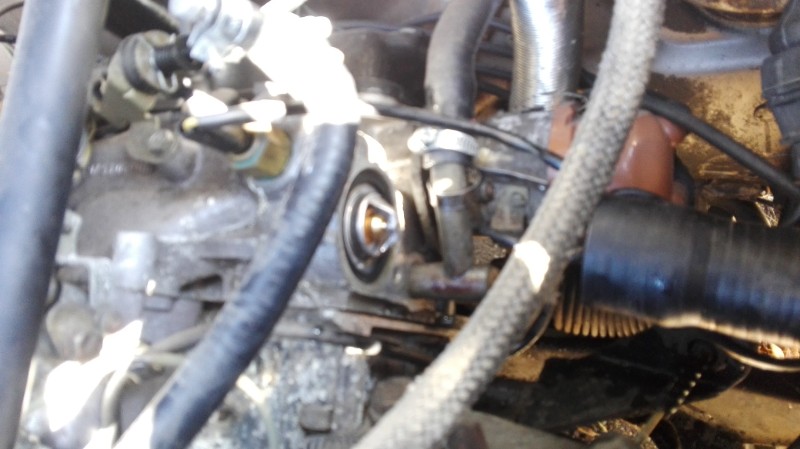

Nouvelle déconvenue avec la GT :(
Hier je vais pour la prendre, car mon Partner étant a la révision, la BMW en prêt, je n'avais plus de voiture. :gene:
A peine fait 5 kms que le voyant de STOP et de liquide de refroidissement s'allume en rouge. :oops: J'arrive quand même a me parqué sur une place. :0
Elle restera la jusqu'au soir. Je l'ai ramené en la tractant pas d'autre choix. :suspect:

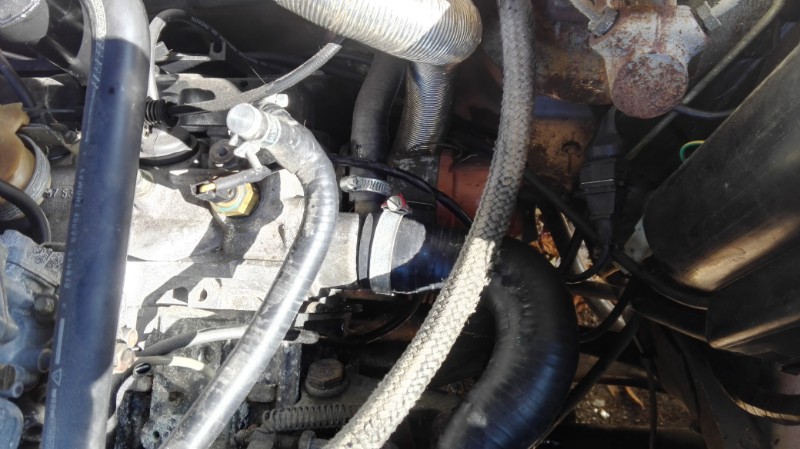

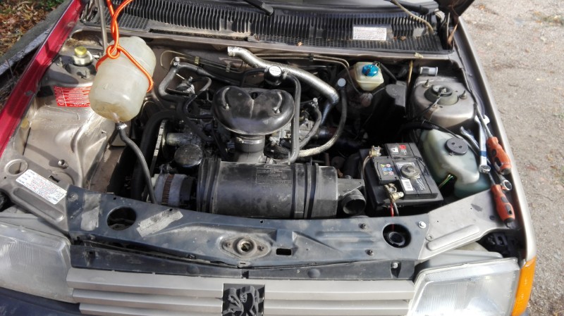

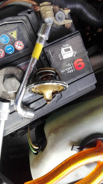

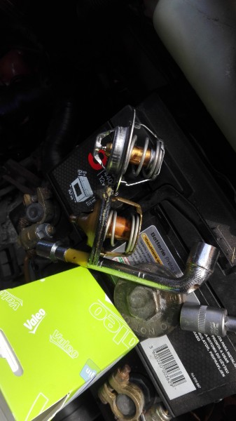

Je commence a fouiné dans le moteur et post un appel à l'aide sur Facebook. En réfléchissant mon Berlingo m'avait fait le coup, le calorstat c'était coincé en position fermé. :roll:
Ayant un calorstat dans les réserves, je décide de la changé, pas trop compliqué, puis une nouvelle purge en suivant le topic de CEV. :bien:
Je vide le LDR du circuit en suspend le vase en l'air.

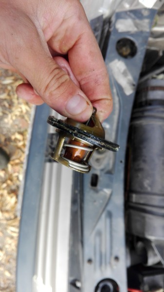

Le vieux calorstat.
Comparatif des deux calortats.
Mise en place du calorstat avec les 2 joints.
Remontage de la durite
Une vue du moteur
Une fois fait je vais faire un tour, ma fois pour le moment ca fonctionne. :)

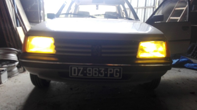

Néanmoins, je l'ai lavée, elle avait pas vue une goutte d'eau et d'aspirateur depuis plus de 2 ans, :oops: ::d aspirée, :mrgreen: me reste a la lustré, j'ai réparé mon soucis de veilleuse, le fusible était absent, tu m'étonnes que ça ne fonctionnait pas. :shock:

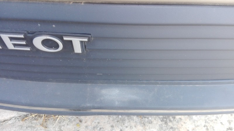

Le résultat, elle brille, ::d mais la carrosserie est bien plus abîmée que je le pensais. La crasse avait caché les défauts. :0
Une petite sélection. 8)
Aile ARD plus de peinture.
La peinture fout le camps sur le coffre.
Griffure:
Bas de porte:
Capot gravillonné.
Point de rouille sur le toit.
Ce sera onc un passage a la carrosserie pour une peinture complète dans quelques temps. :)
