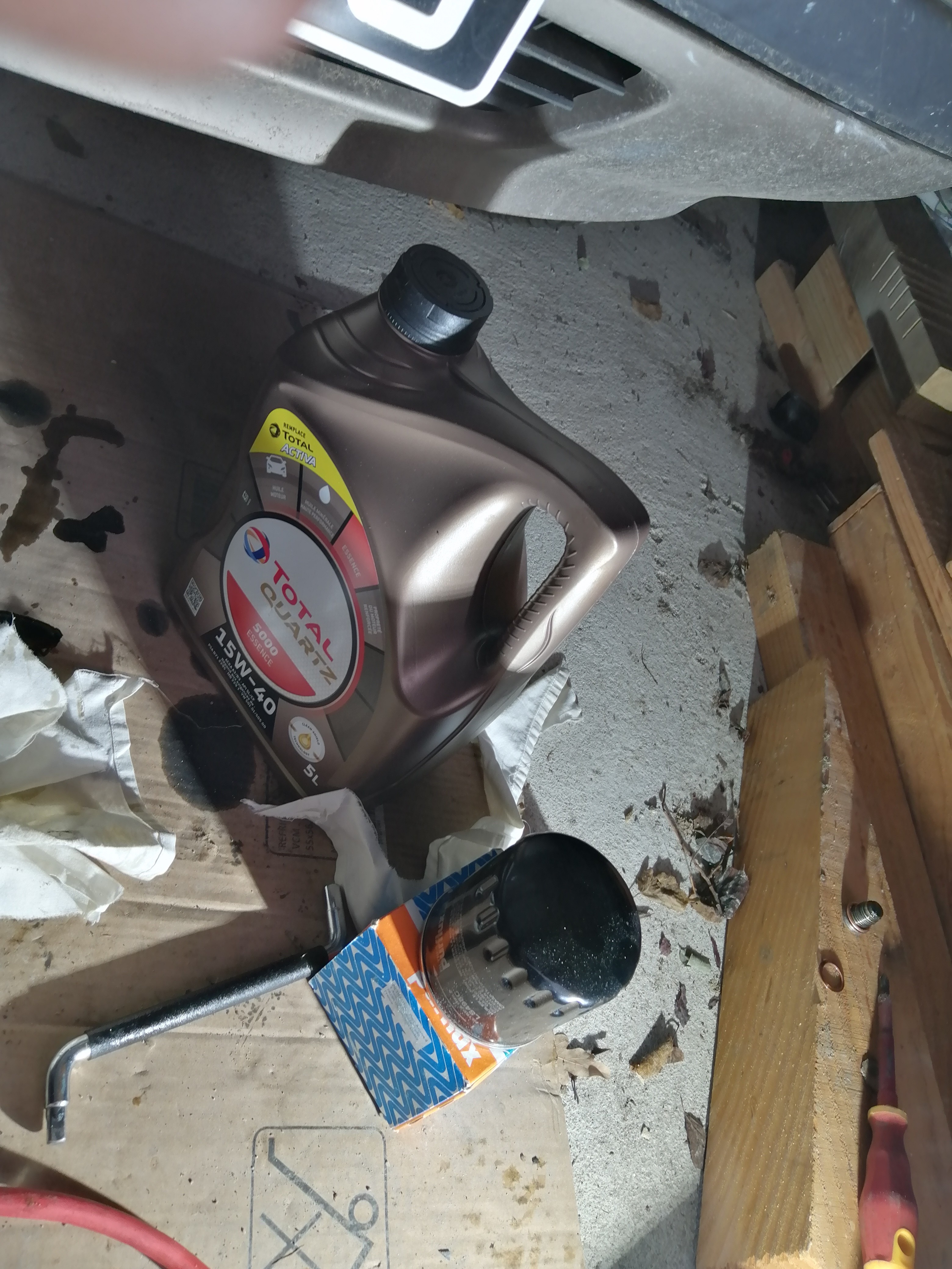

Aujourd'hui vidange de mamie Gt...
300 Kms depuis la dernière vidange mais y a 2 ans, alors c'est temps... 🤪
Kilométrage de la vidange...
J'ai resserré les vis du carter d'huile il fuyait légèrement...

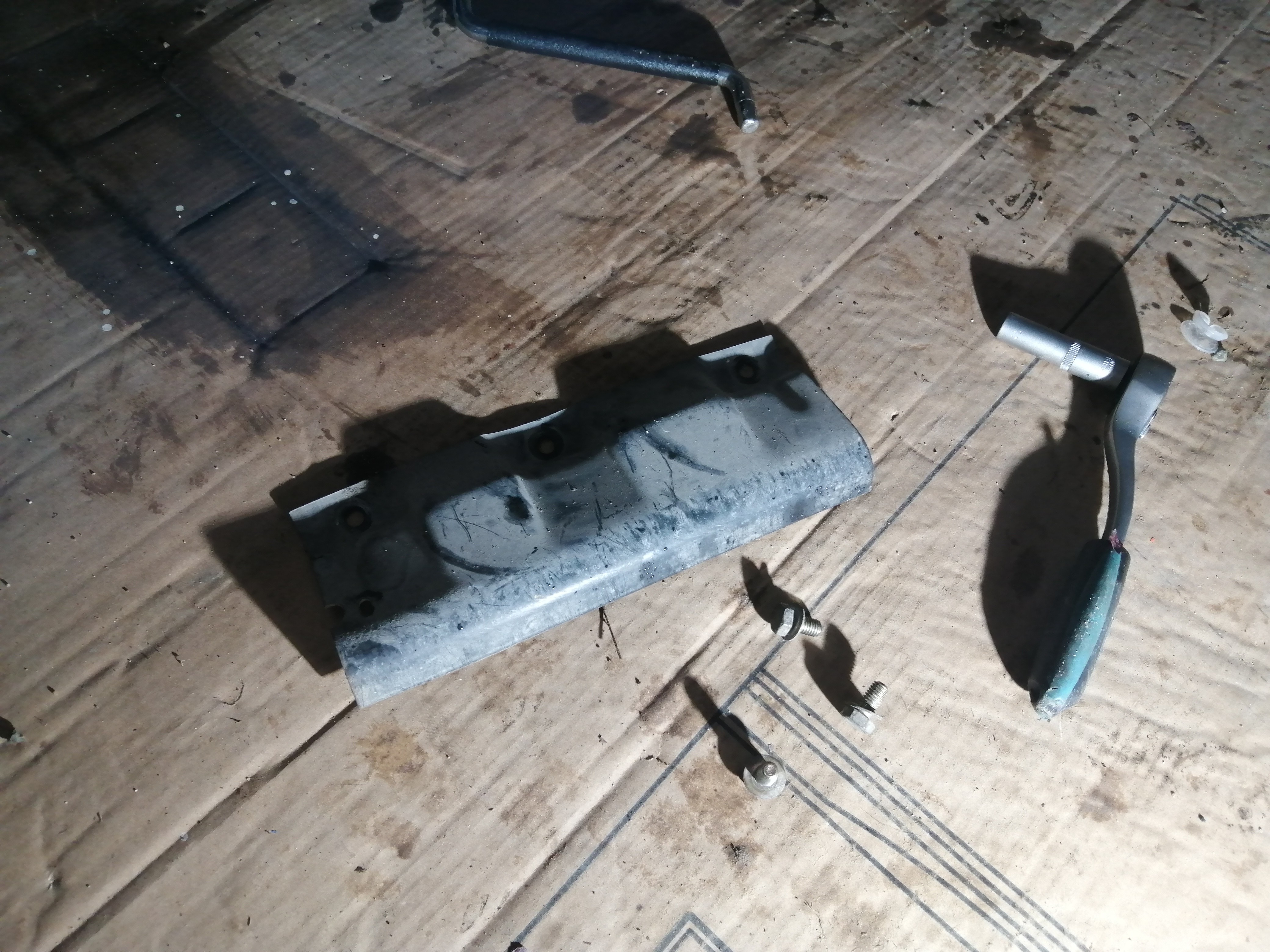

J'ai aussi mis en place la taule pare cailloux trouver en casse...

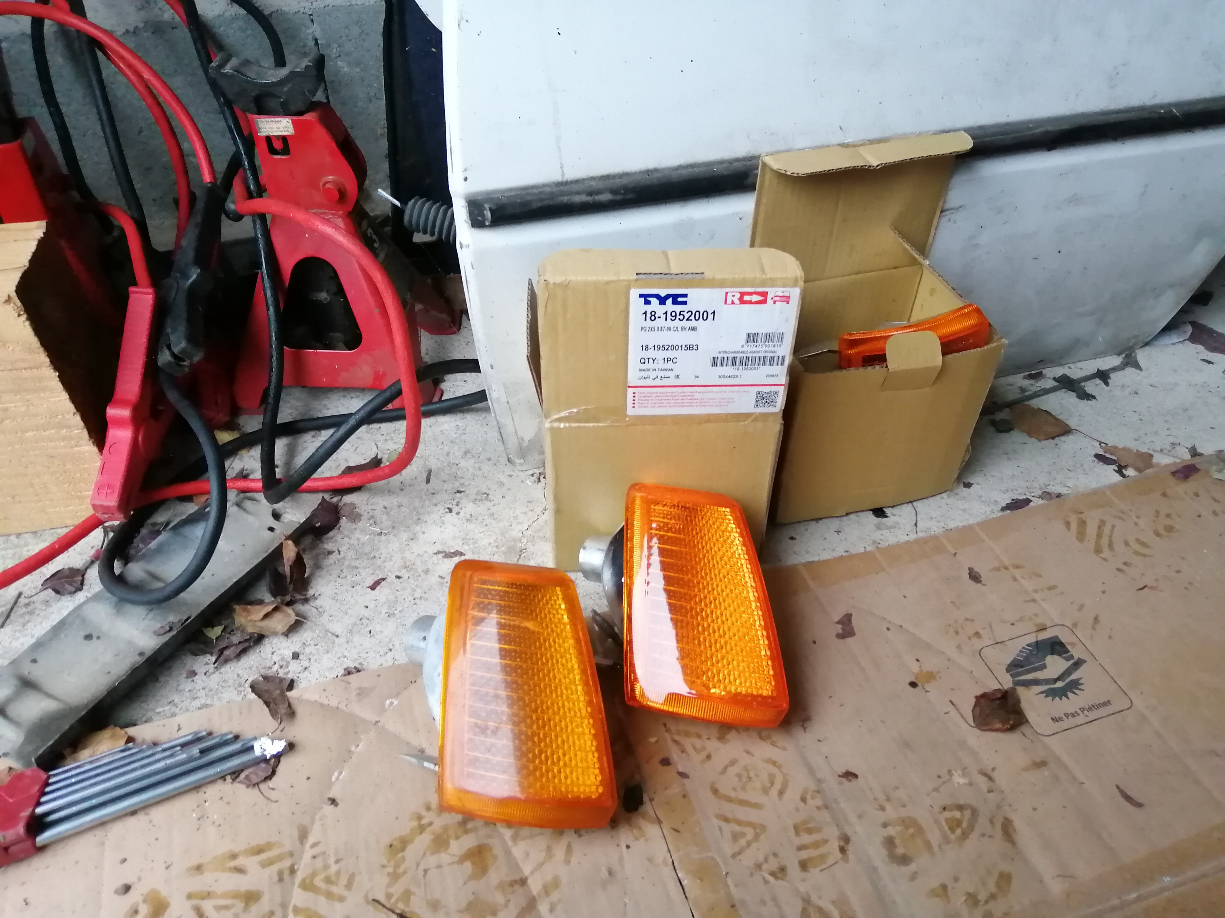

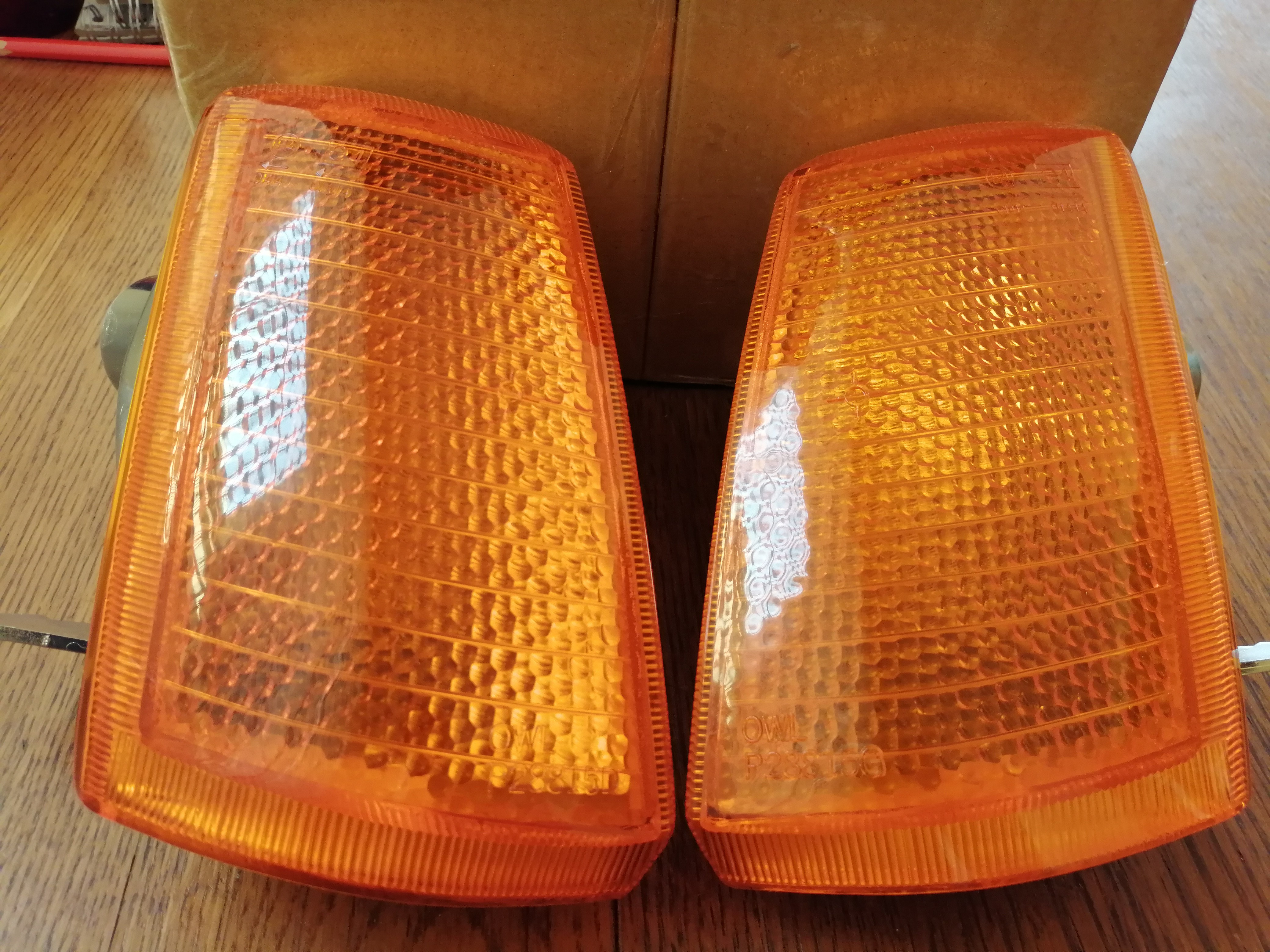

J'en est profiter pour changer les clignotants par des neuf de chez TYC... 24 Euros livré...

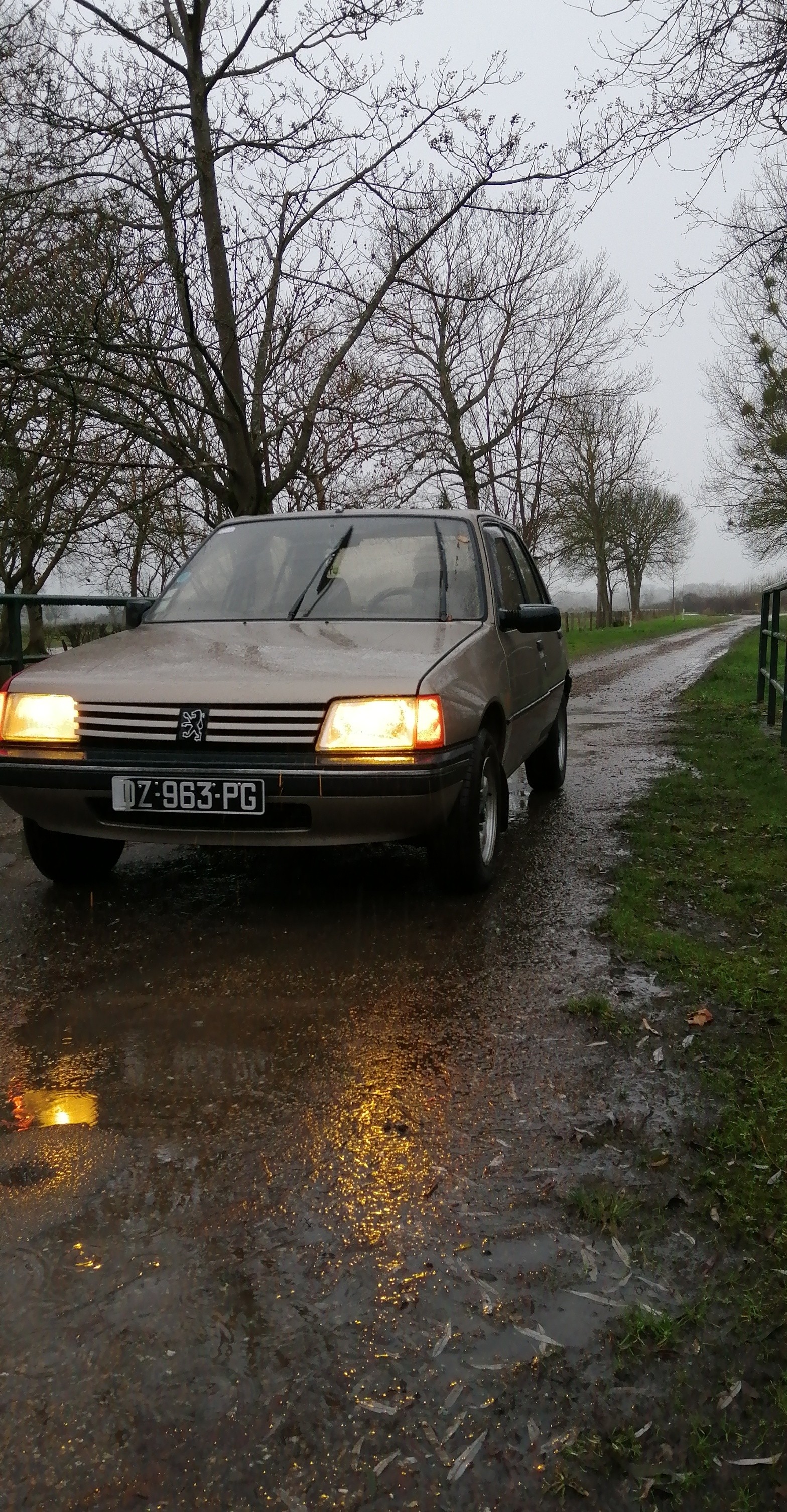

Re: [205sm] 205 GT de 1986.
Petits tour de roues cet âpres midi, pour la Renée...
Église du village.
Le ruisseau en bas de chez mes parents commence à ressortir de son lit...

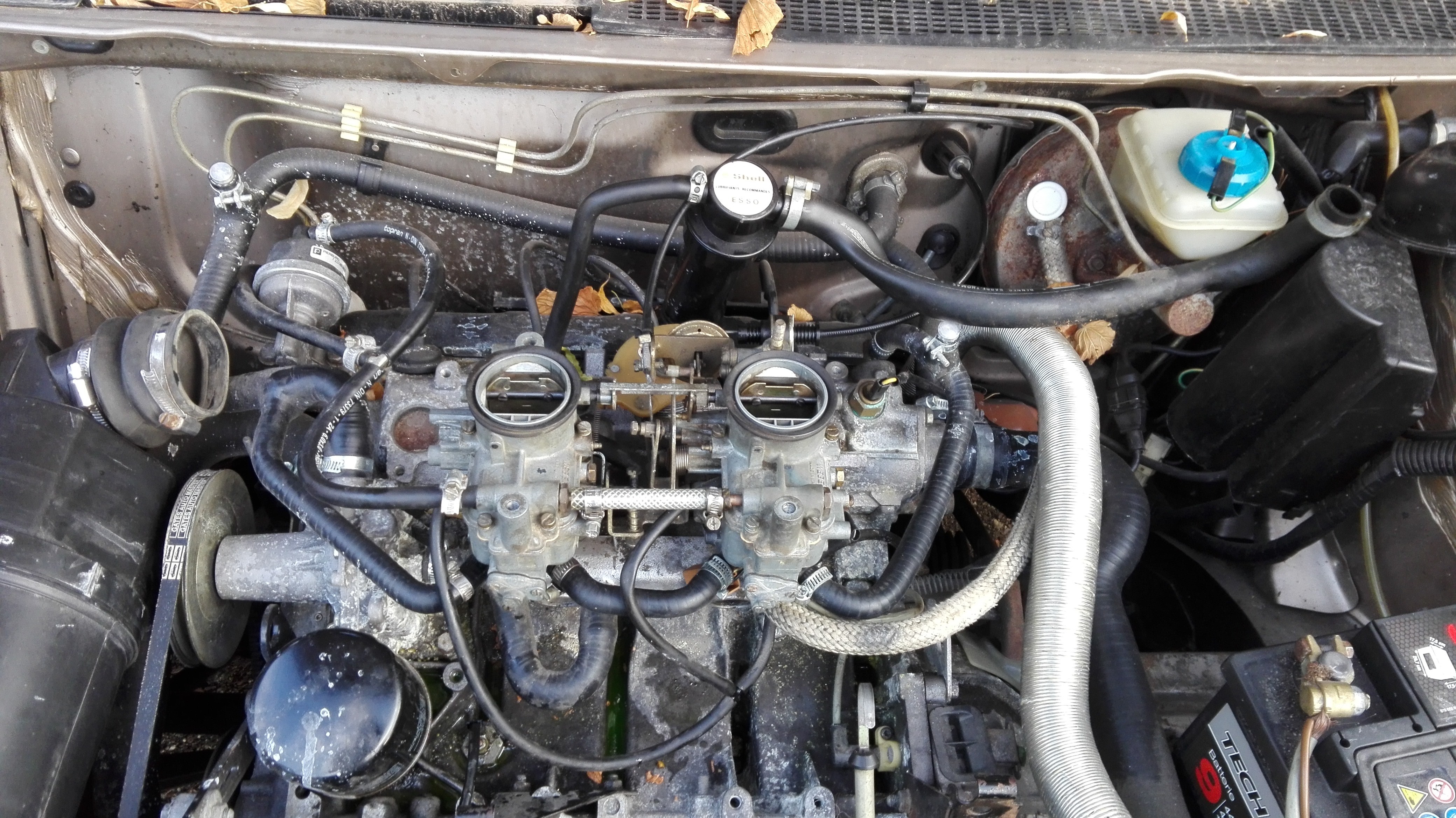

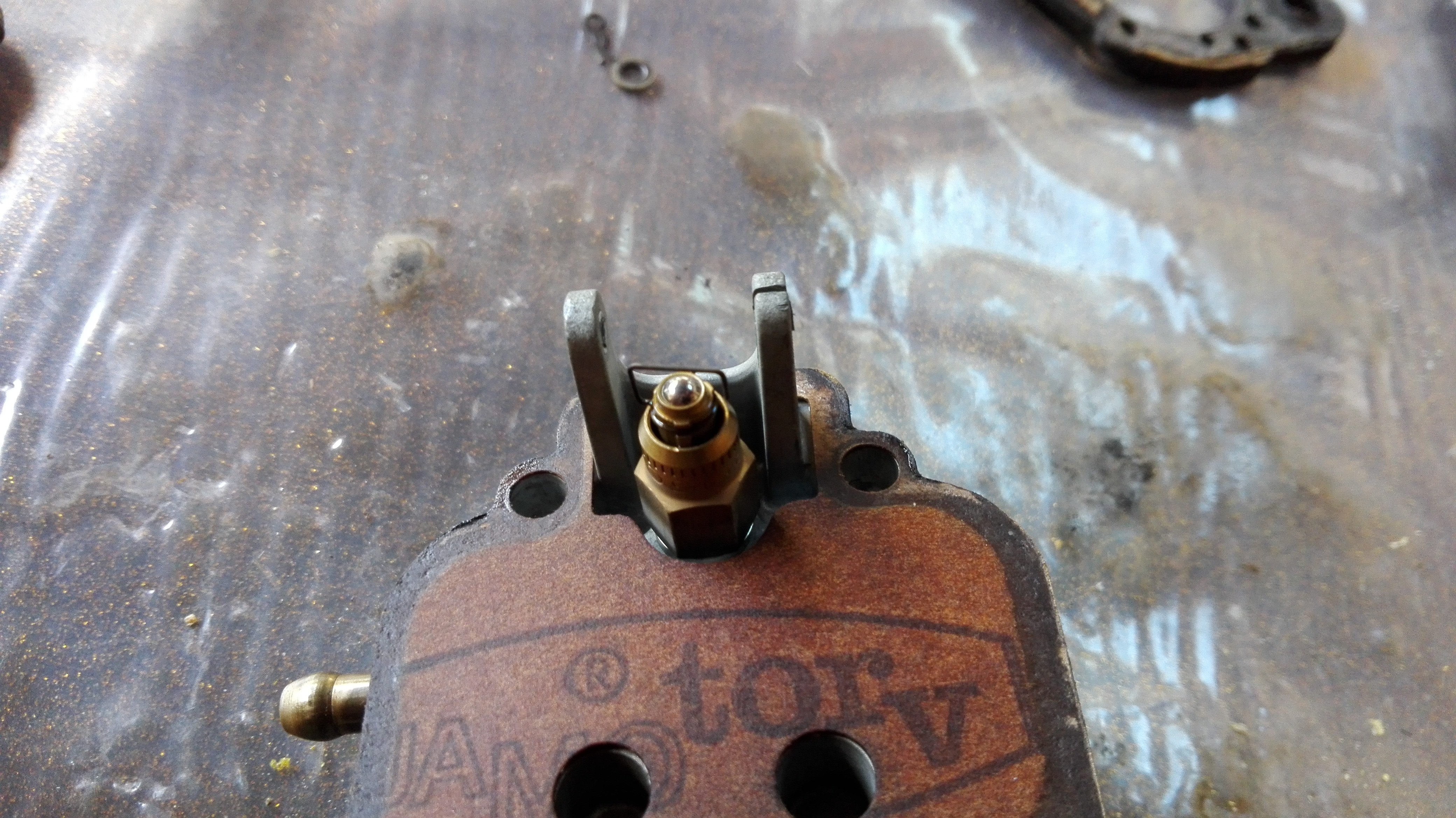

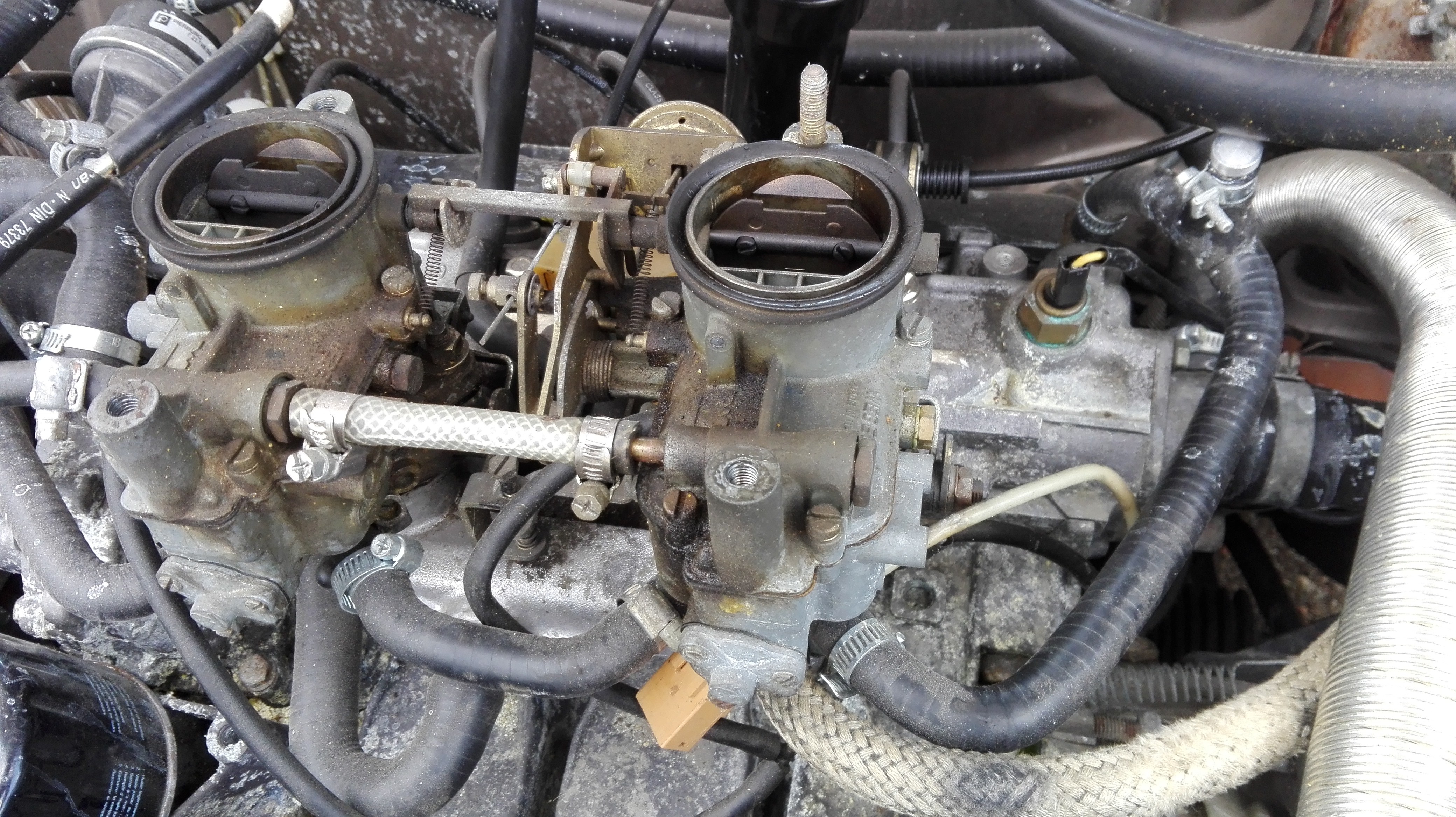

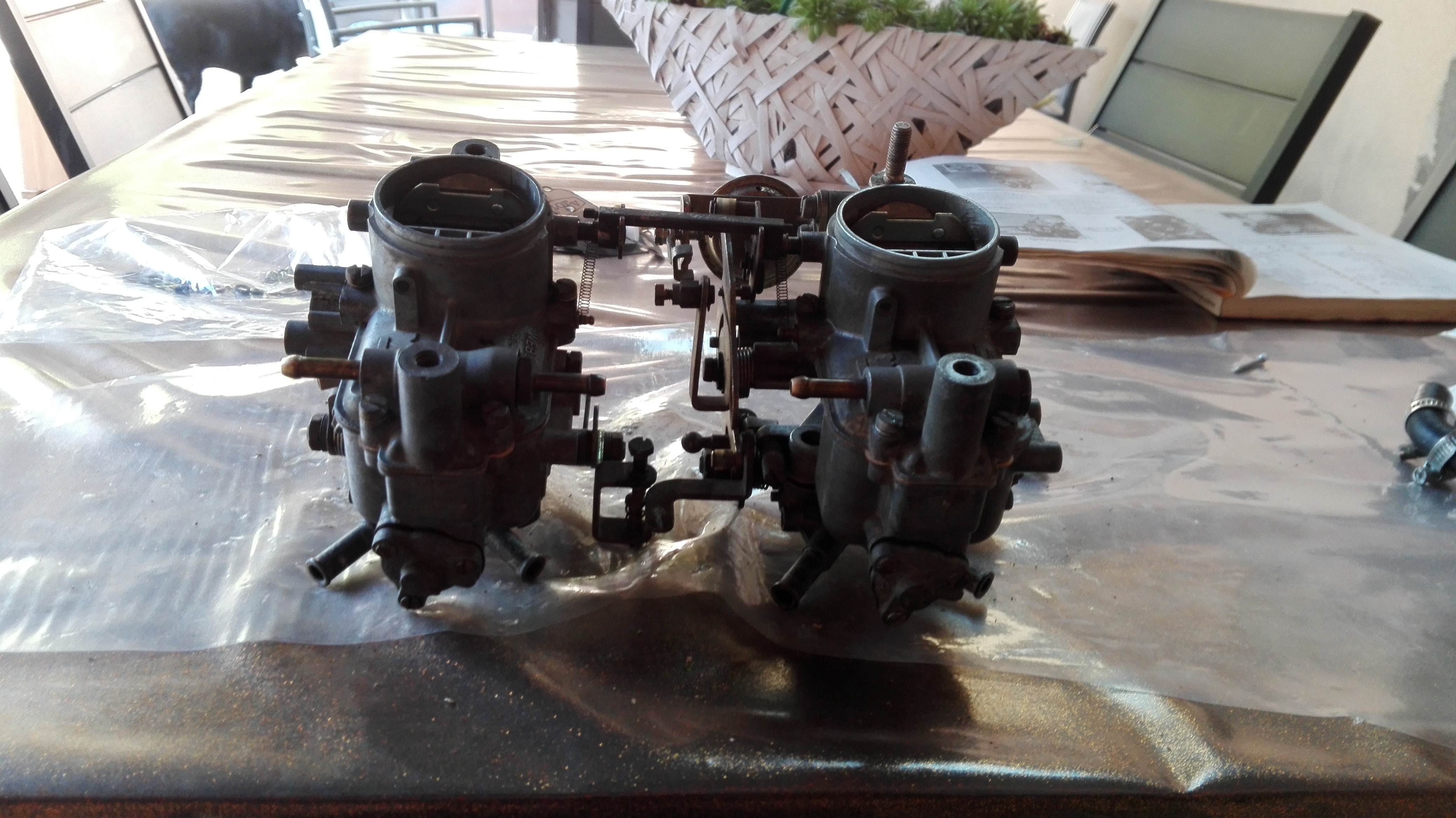

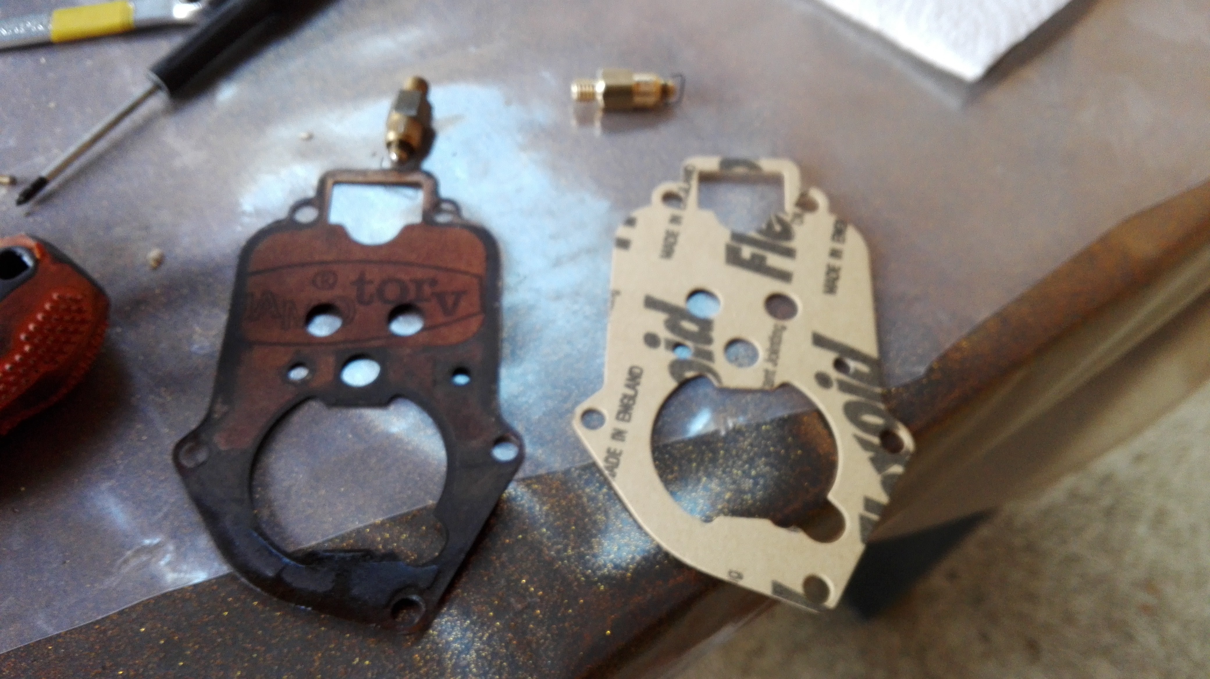

L'été dernier, j'avais refais les joints de carbu de ma GT.
Je vous mets quelques photos, j'ai mis environ 4h pour nettoyer les 2 carbus, démonter et remonter. :) Un conseil, démonter une partie changer le joint et remonter la, ça évitera de s'y perdre, et de ce tromper.

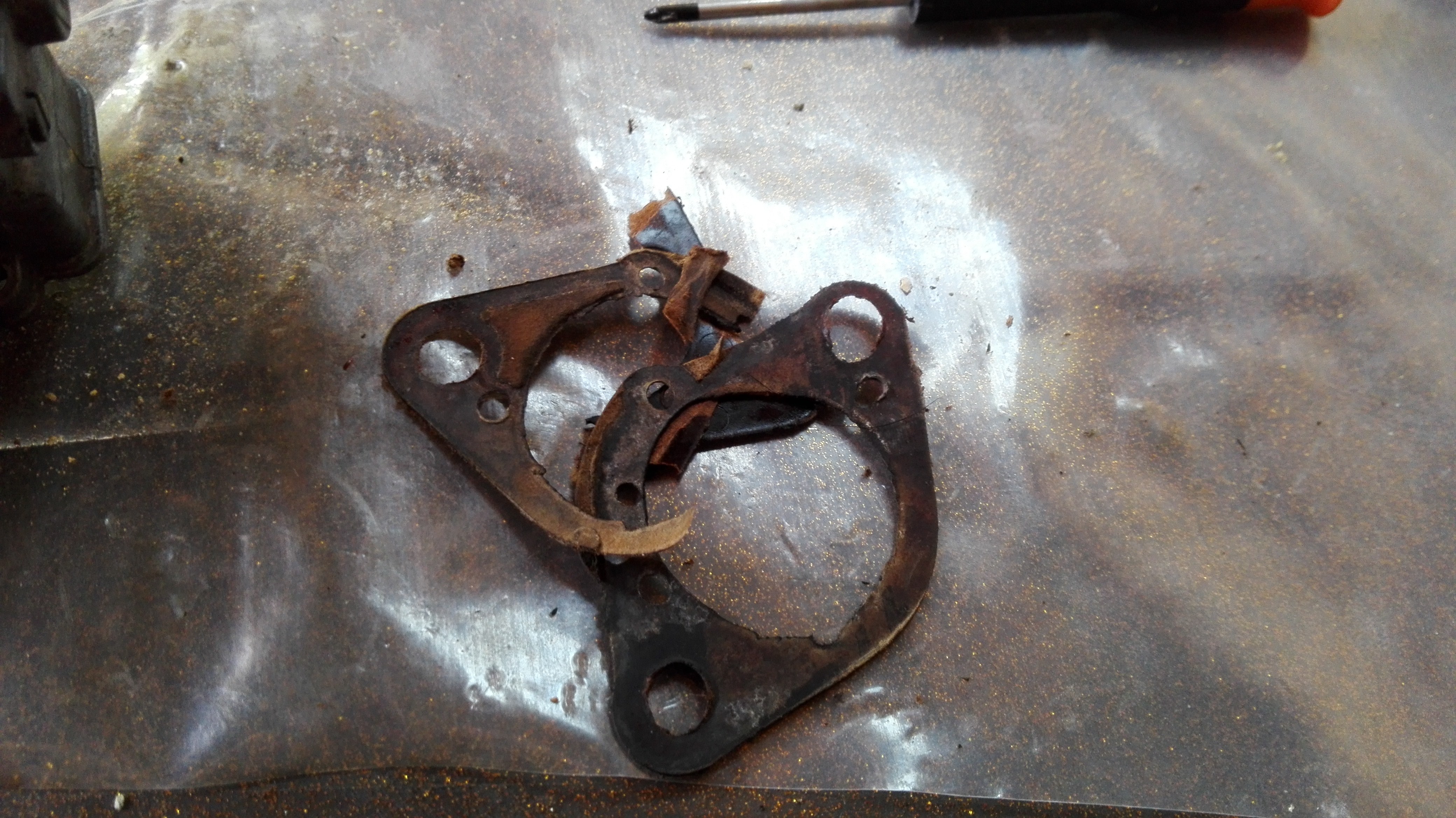

L'état des carbus après 35 années de service. :shock:
Et c'est parti.
Les petits filtres complétement HS
L'intérieur de la cuve
Les joints secs
Et remontage
Résultat final
Ensuite, reste plus qu'à synchronisé les 2 carbu et réglé le ralenti et la richesse. 8)

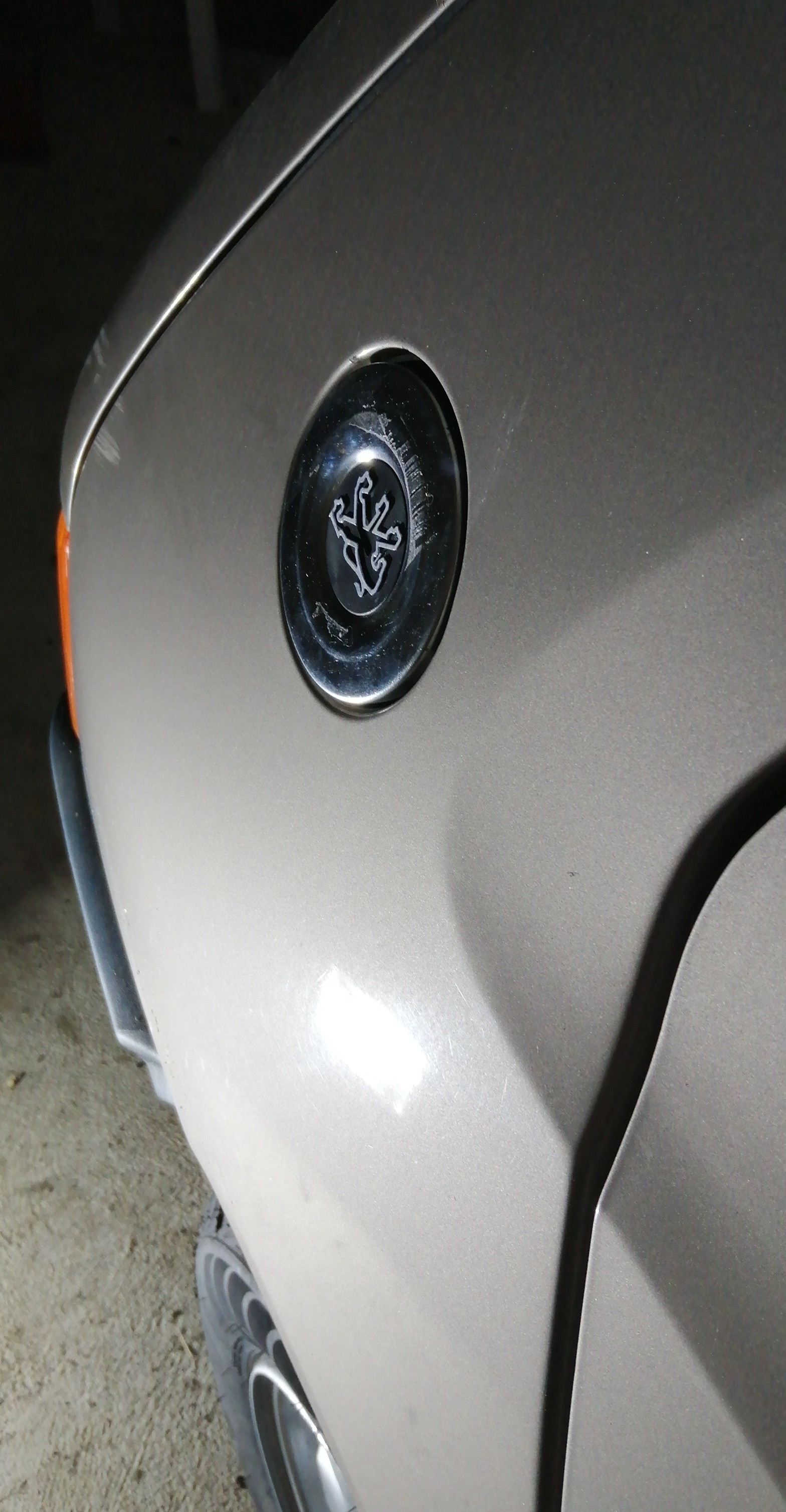

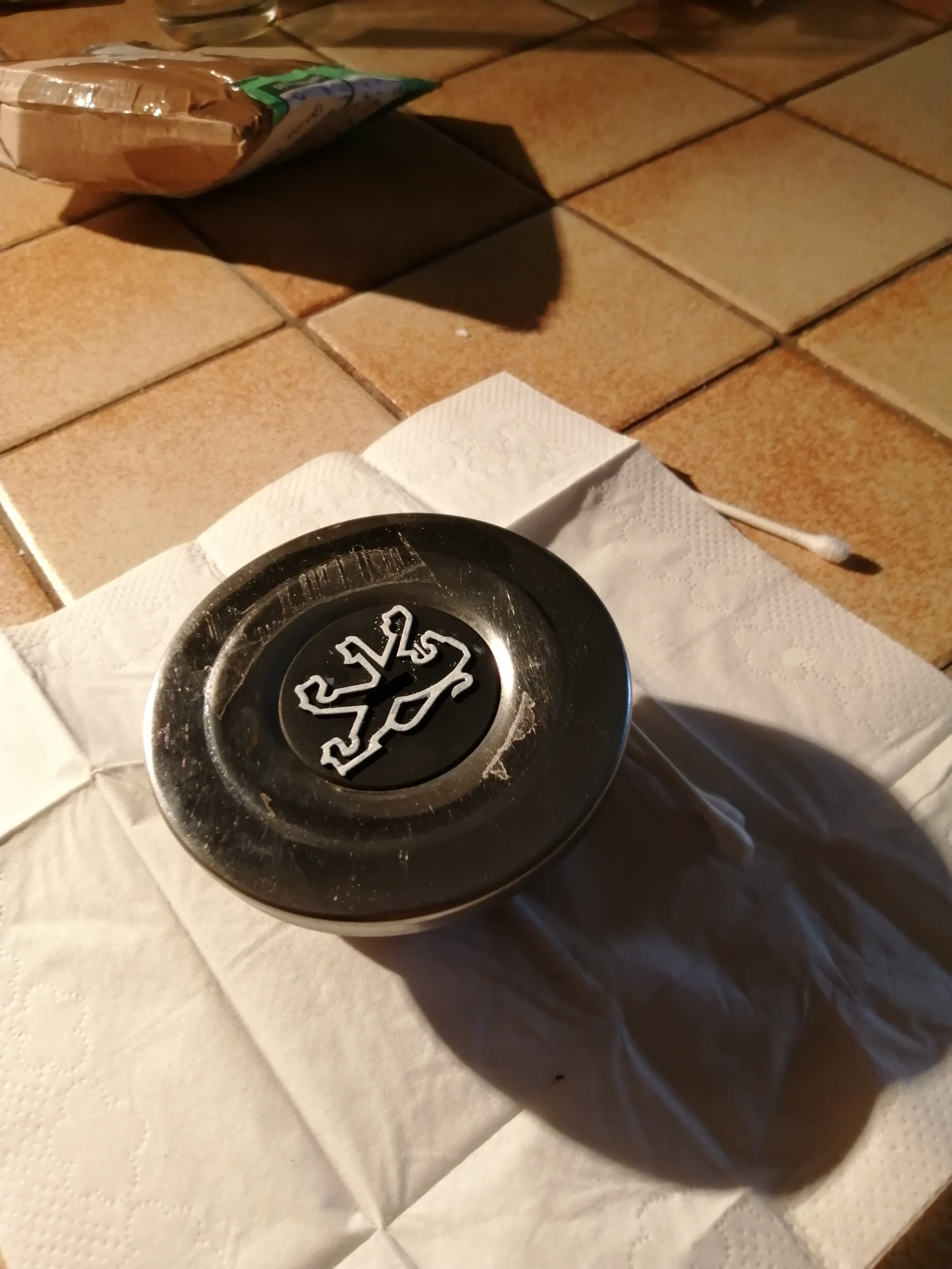

J'ai aussi remis le bouchon chrome en place j'avais perdu son support..
Au passage j'ai repeint le lion en blanc. :)
