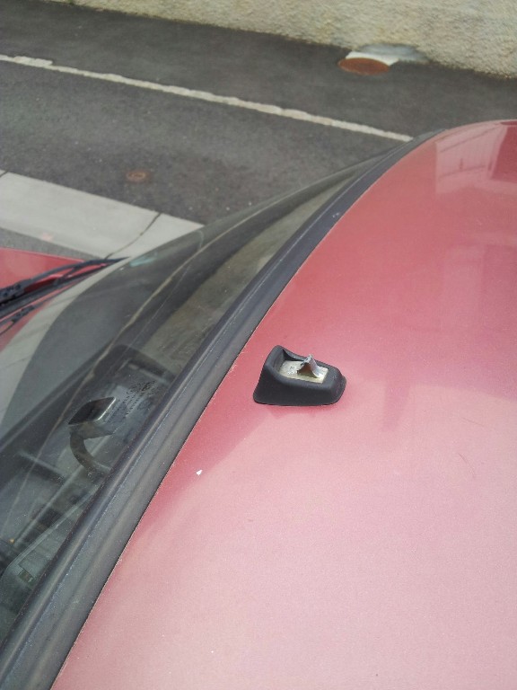

Le support de l'antenne est cassé
du coup une petite question, pour changer ça faut passer par l'interieur ou c'est clipsé ?

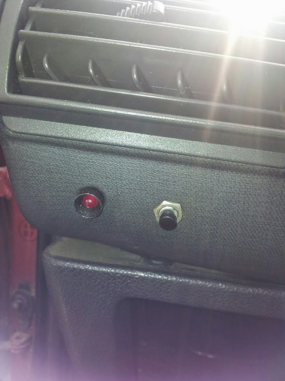

Ancienne alarme qui équipait l'auto, elle n'est plus en fonction mais le bouton rouge reste allumé, et y'a toujours les autocollants sur les vitres avant donc chut ça peut éventuellement dissuader

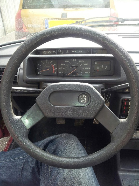

Le compteur affichant bientôt 262 000km, par contre les chiffres ne sont pas les même que sur d'autres 205 phase 1, ceux ci sont moins beau vous trouvez pas ? J'espère cependant que c'est le compteur d'origine et que le kilomètrage est réel du coup :
Autre vue compteur+volant :

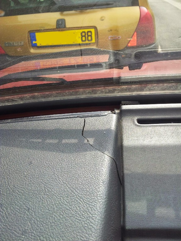

Haut de la casquette cassé :

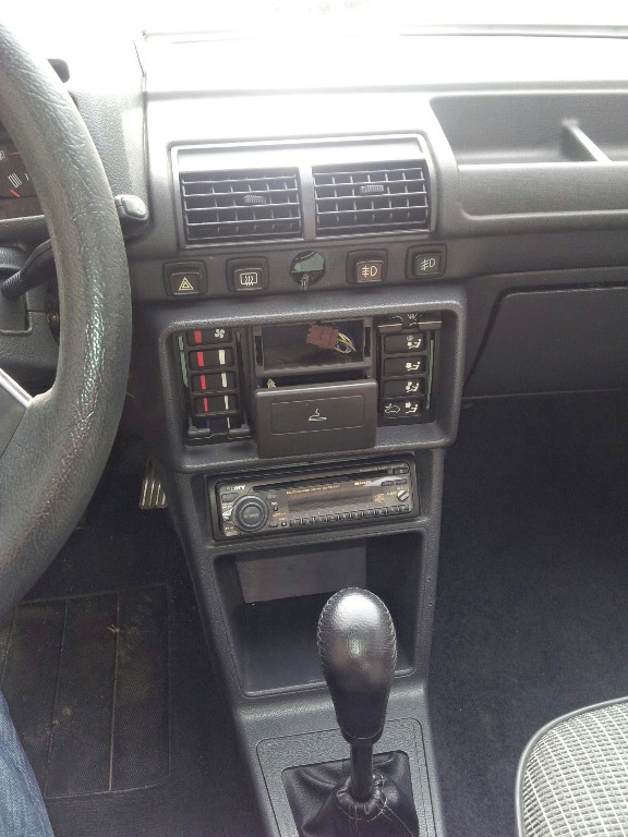

Il manque un bouton entre le désembuage arrière et la commande d'AB arrière, mais je ne vois pas ce qu'il y avait à cet emplacement... :

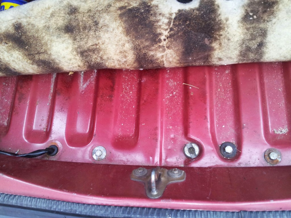

Dessous des sièges arrière :

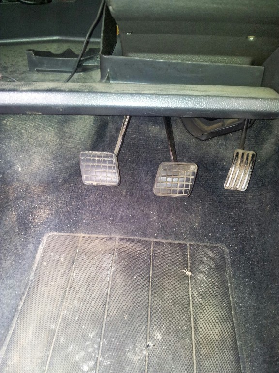

Les pédales :

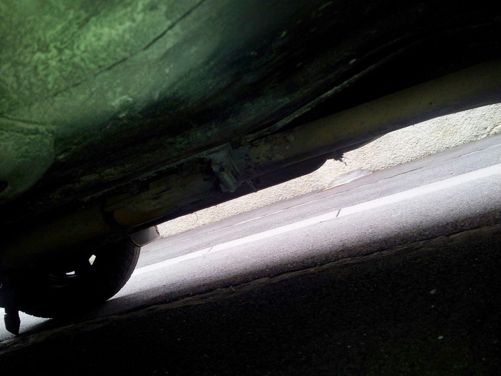

J'ai tenté de faire une photo du dessous pour voir l'échappement qui tient grâce à des fils en cuivre ainsi que la cire ou je sais pas trop quoi présente sous la caisse mais on ne vois rien du tout

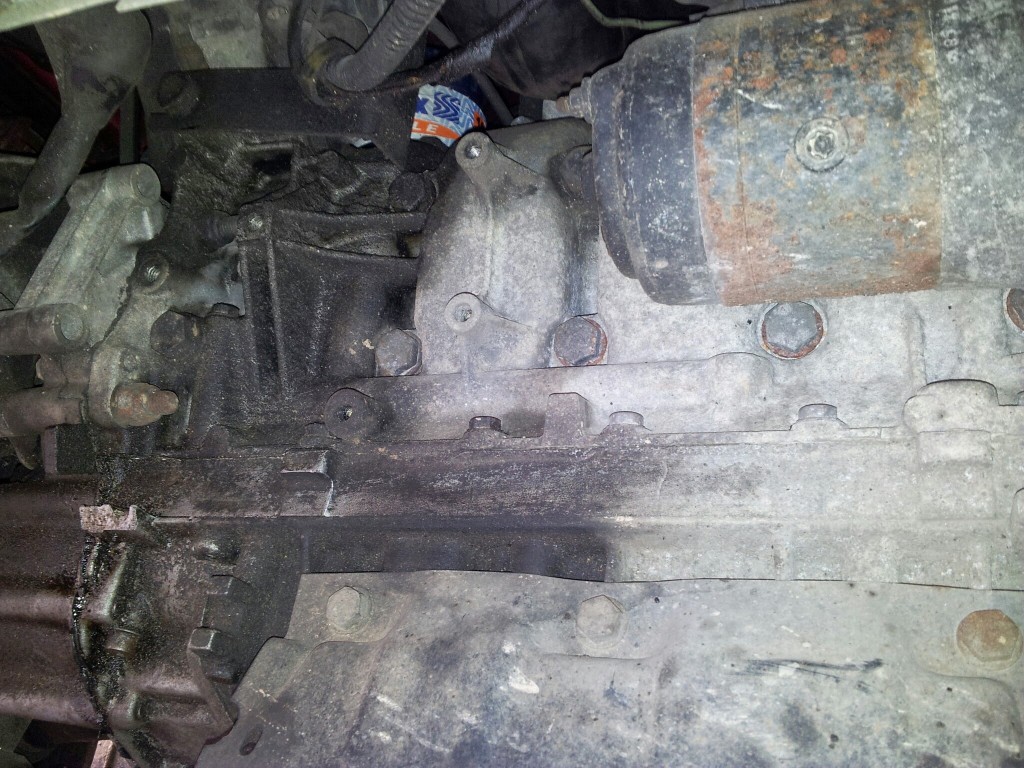

Sous le moteur :

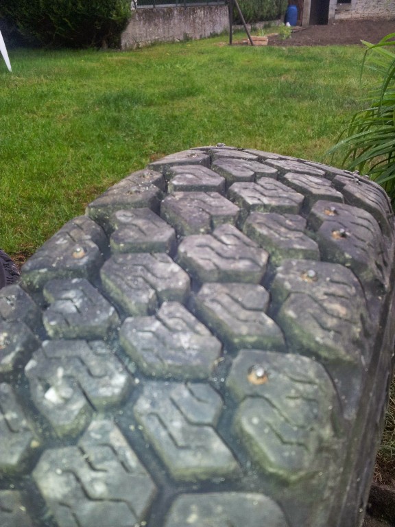

Le propriétaire m'a fait cadeau de 2 roues cloutées inclu dans le prix d'achat qui sont en très bon état :

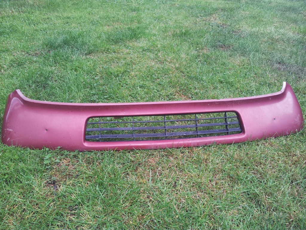

Et voici la jupe démontée pour pouvoir tracter l'auto sans l'arracher :
Par contre il y a 2 petits trou à chaque extrémité de la jupe, aucune idée de ce que ça peut être

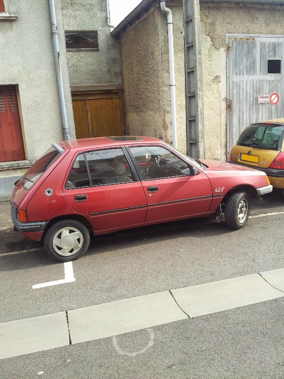

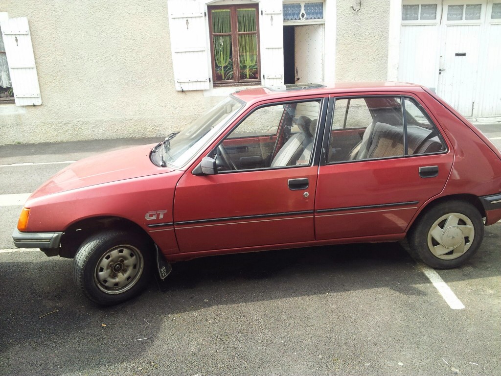

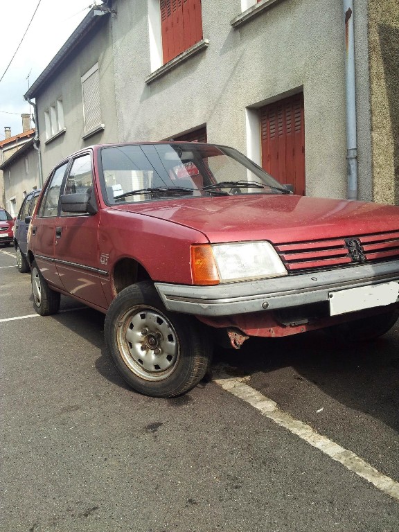

Côté droit :
Devant :
Côté gauche :

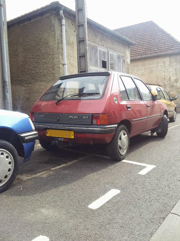

Vue arrière et ma zénith qui pointe le bout de son nez

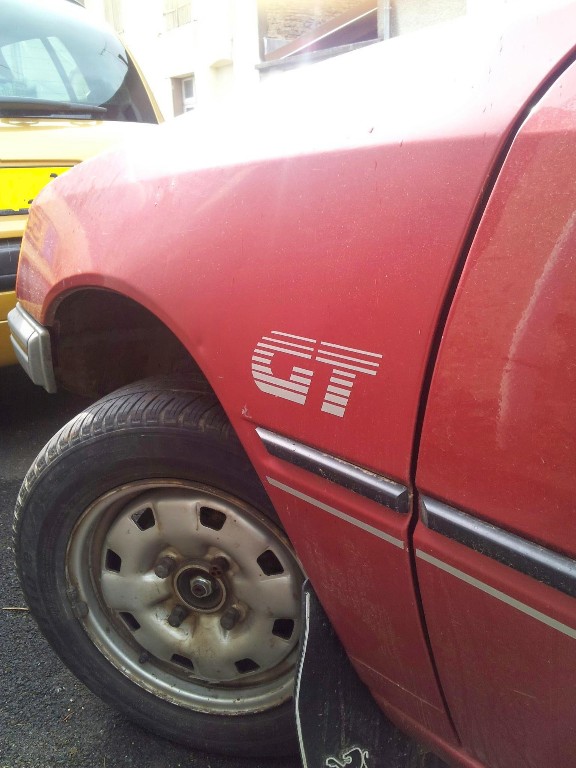

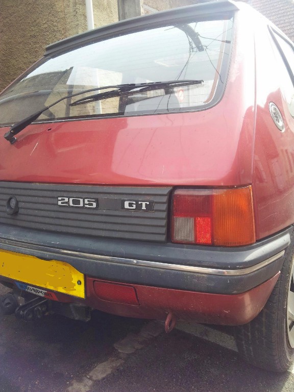

Le fameux autocollant GT
Monogramme GT :

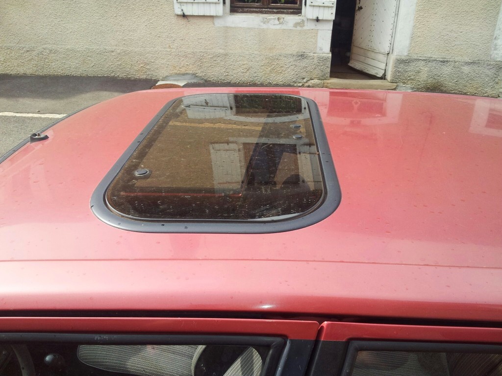

Toit ouvrant :

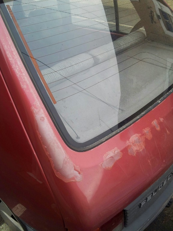

Vue du hayon avec le vernis qui ce fait la malle, dommage c'est à peu près le seul défaut de carrosserie :

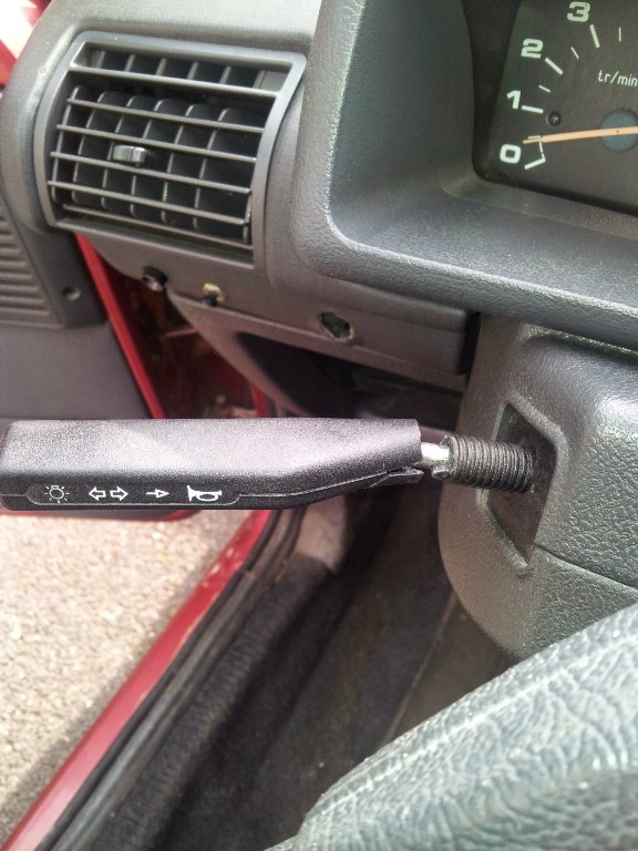

Commodo de commande de phares cassé

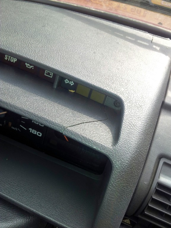

Et ici également :

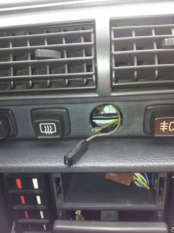

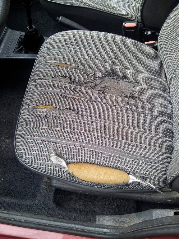

Siège conducteur en mauvais état, dommage le reste semble correct à part qu'ils sont mou, ça va être compliqué à retrouver le même :

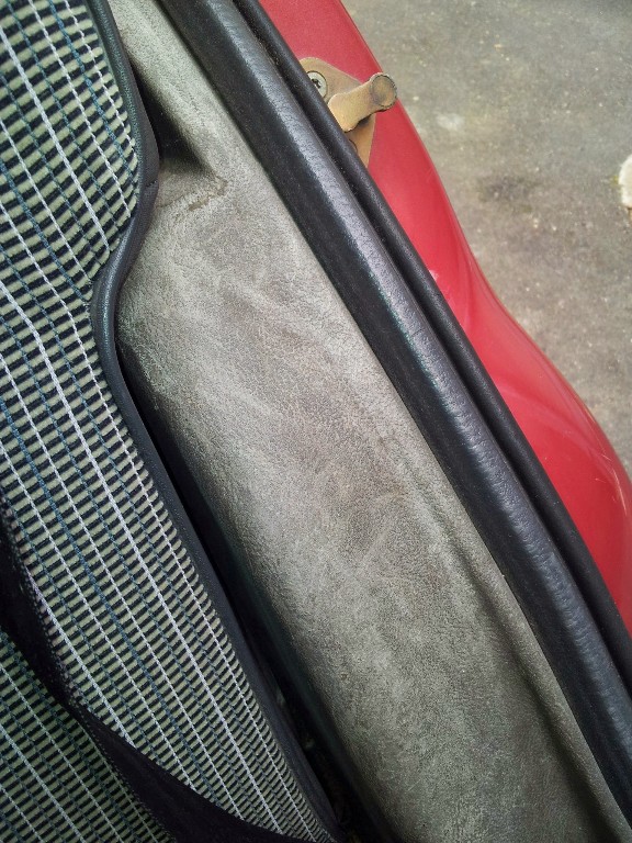

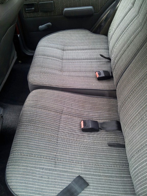

sièges arrières en 2 parties :

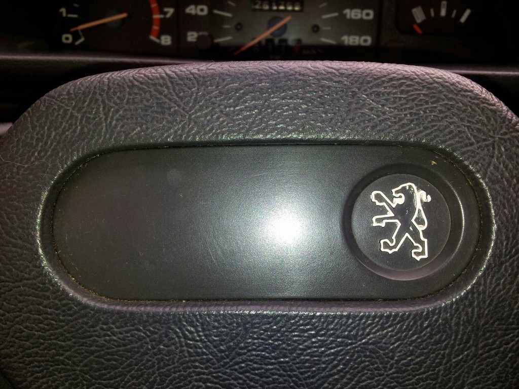

Un petit zoom du volant, ça ce voit mal sur les photos mais le volant est en excellent état

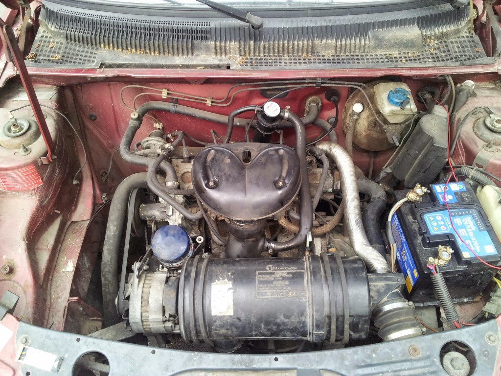

Quelques photos du compartiment moteur et autre :

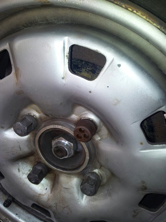

Les gentes possèdent chacune un écrou antivol, vraiment pas pratique et pas très utile je trouve, à remplacer par des écrou standard :
LE fameux XY8 que je voulais tant posséder

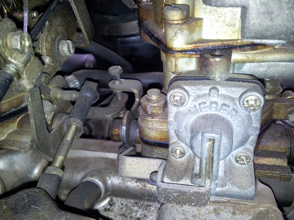

Avec les petits carbu weber qui vont bien :

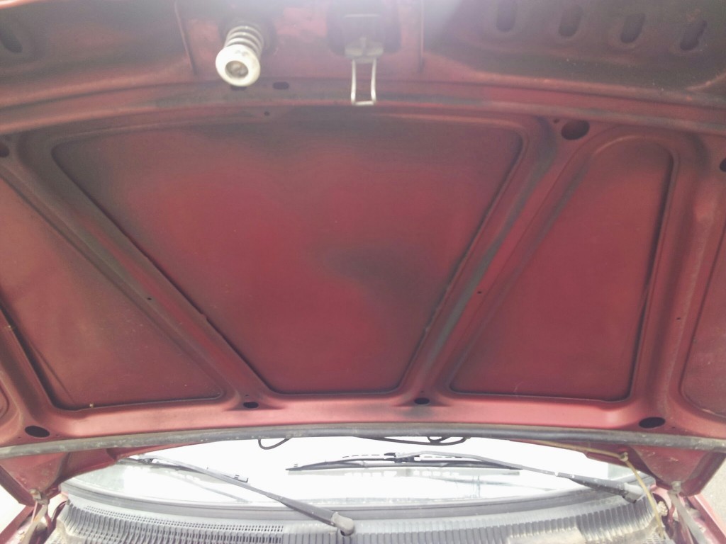

Dessous du capot :

Le noir mat ou satiné entre les portières est d'origine ,sur la mienne je l'ai enlevé.
Cela donne juste l'impression d'avoir une surface vitrée plus grande, avec ce truc là.
C'est l'allume cigare qui manque entre les intrrupteurs.
IL y 4 fils dessus n°34 et 34 M "' pour son alimentation et 25B (rouge) 14 C (jaune ) pour l'éclairage de nuit.
Les 2 fils en pendant sont ceux de l'alimentation, la broche noire doit avoir le fil n° 34 de couleur marron.
Il manque aussi la montre numérique.
