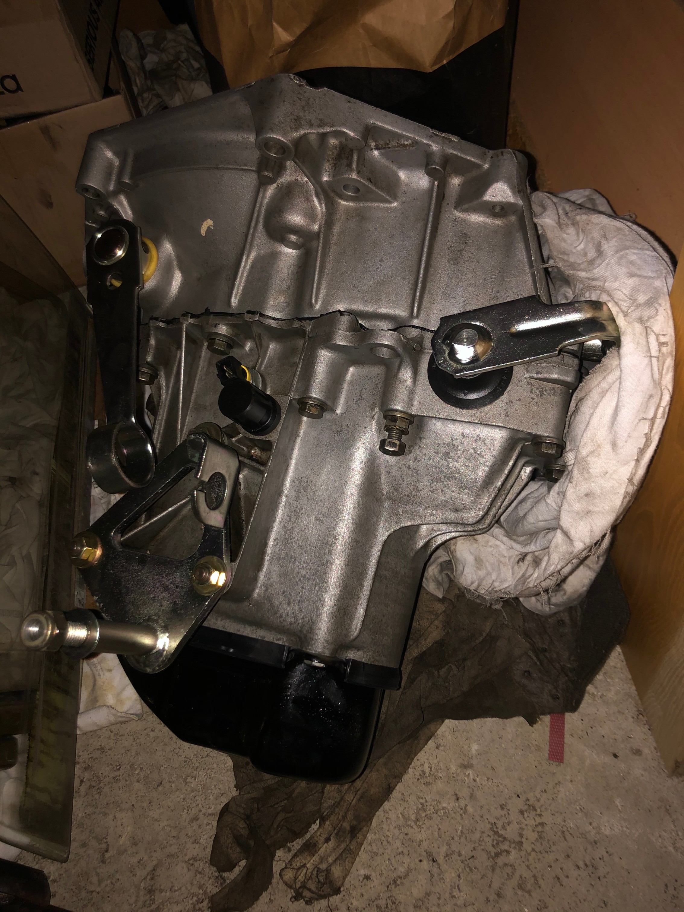

J'ai pas fait de photos lors du remontage de la boite mais maintenant elle est toute belle :
J'ai repeint le carter d'huile, le cache culbuteur et le carter de 5ème à la peinture EPOXY de chez restom.
J'ai du m'y reprendre a 2 fois car j'avais d'abord fait des couches trop fines :oops:
Maintenant c'est beau et ça brille :D .

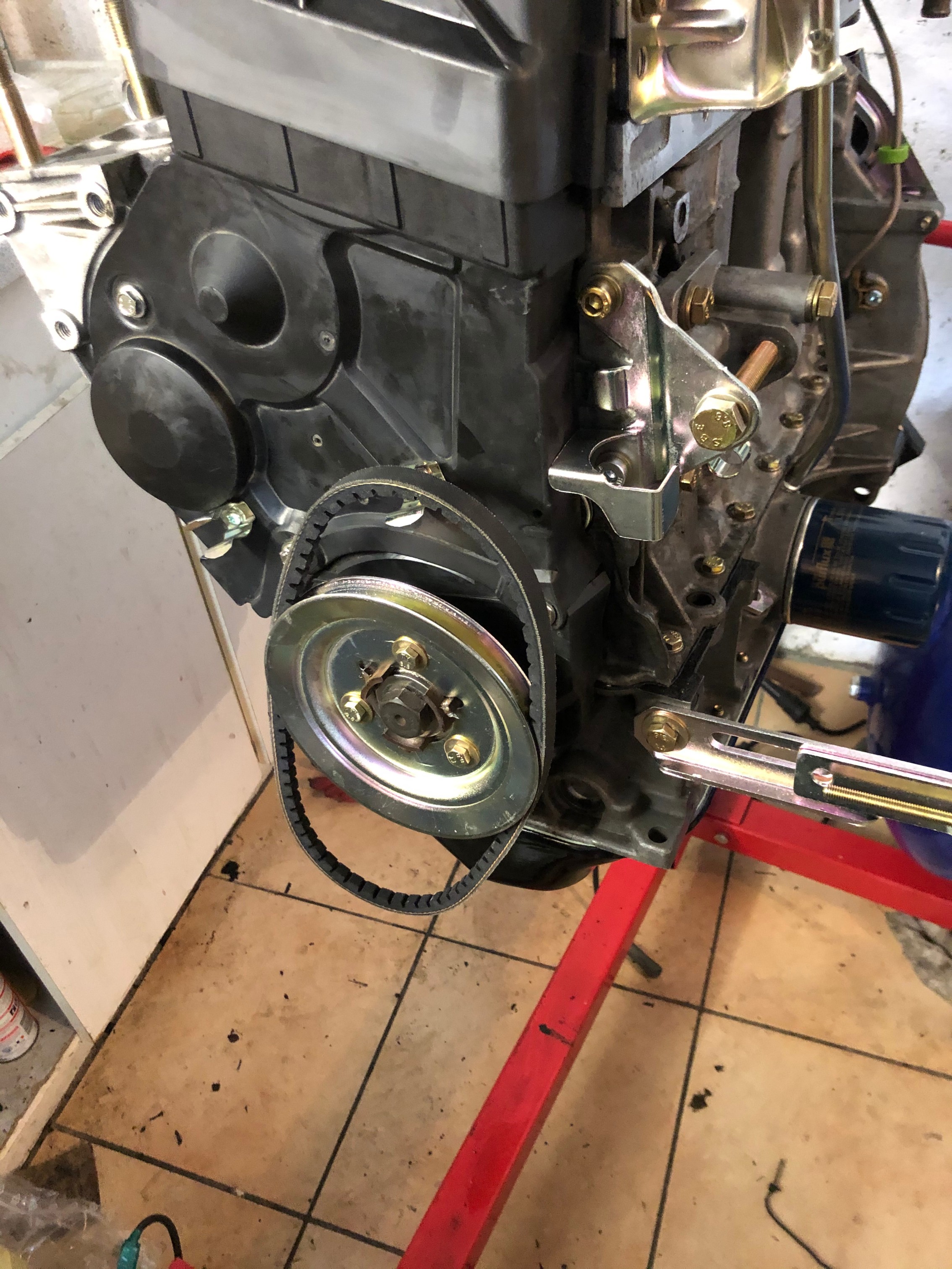

Quelques photos du remontage du moteur :

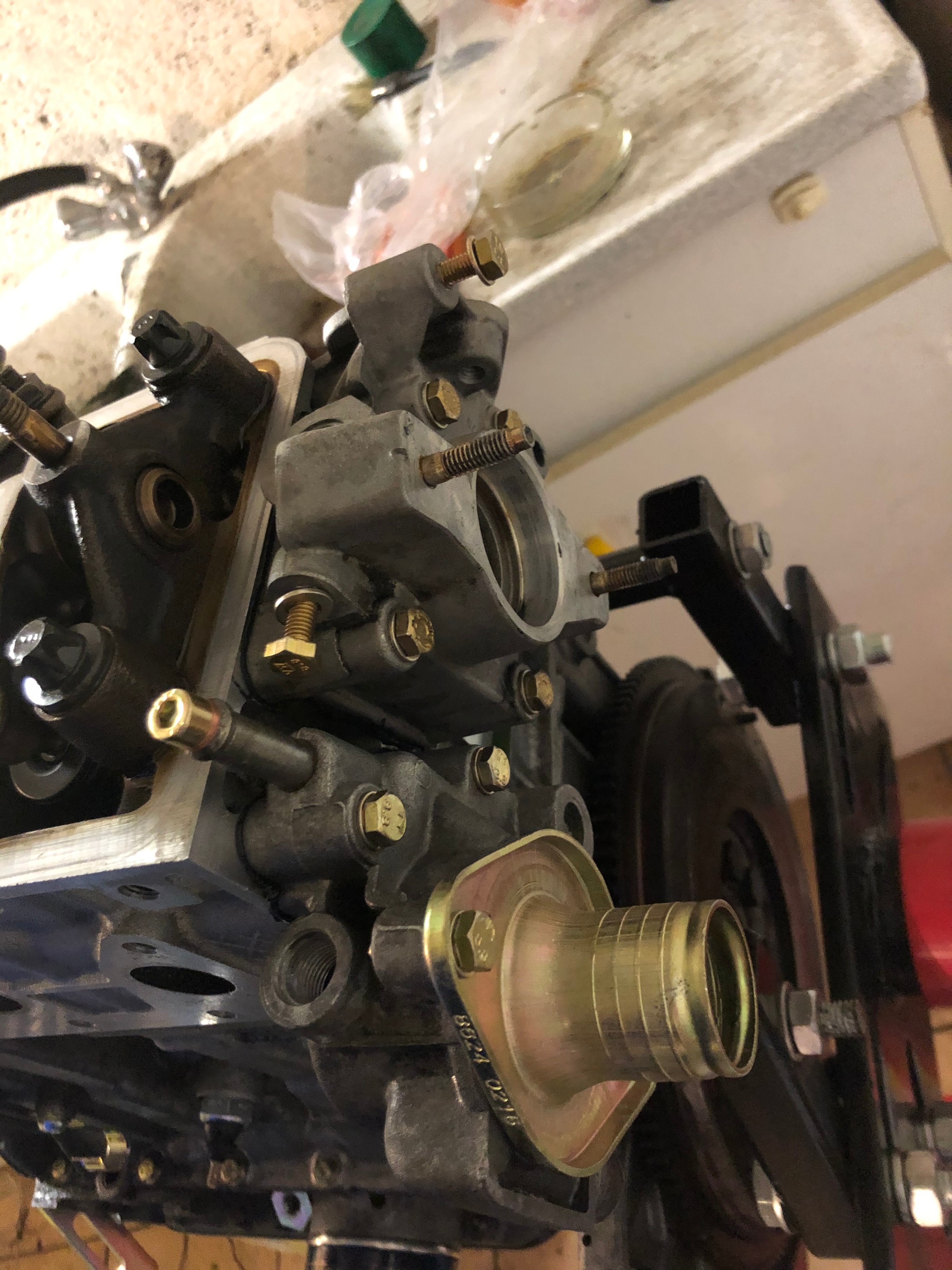

Mise en place du boiter de pompe à eau et de la fixation de l'alternateur

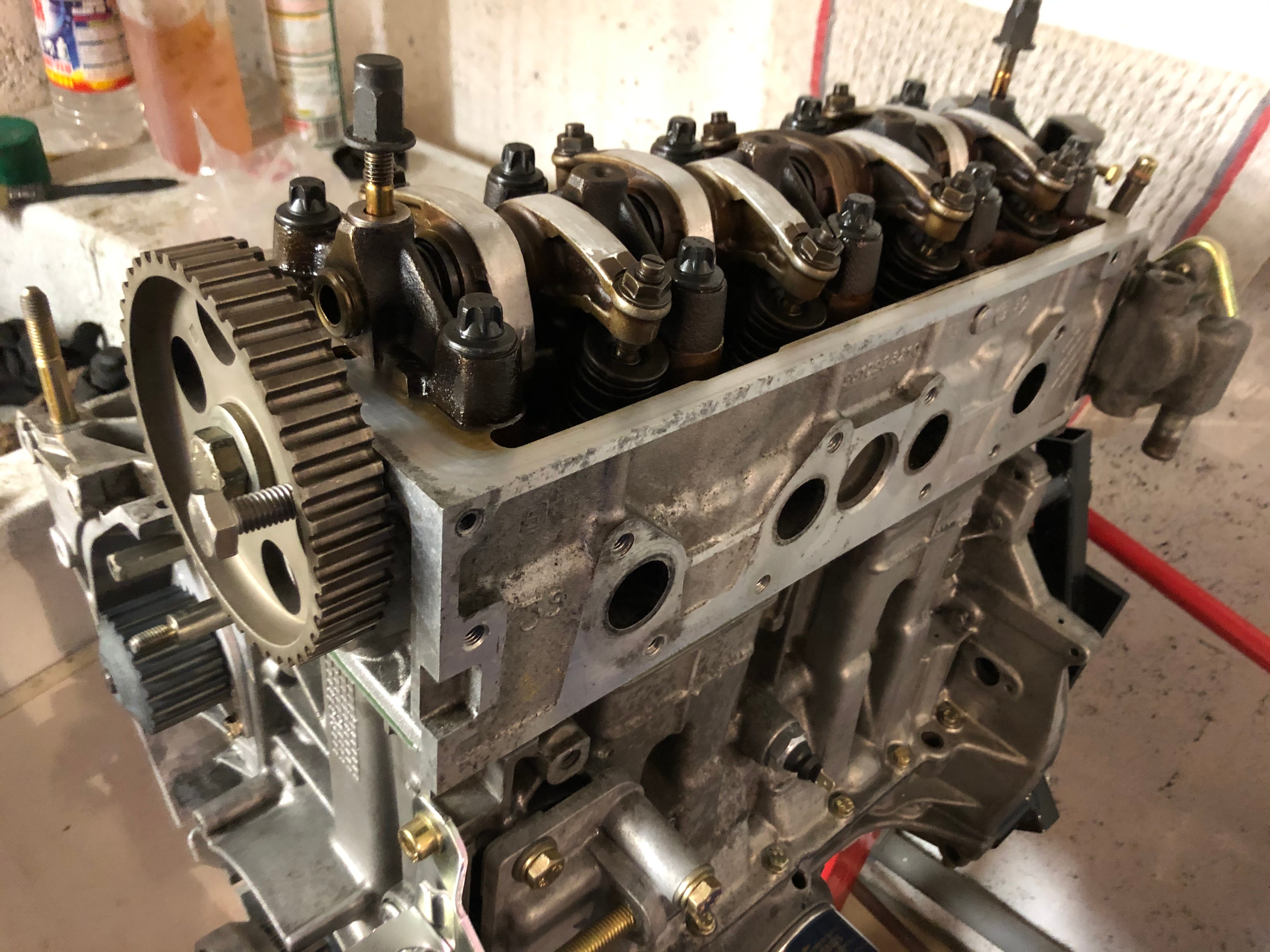

Je présente la culasse et repose les boîtiers de thermostat et d'allumeur :

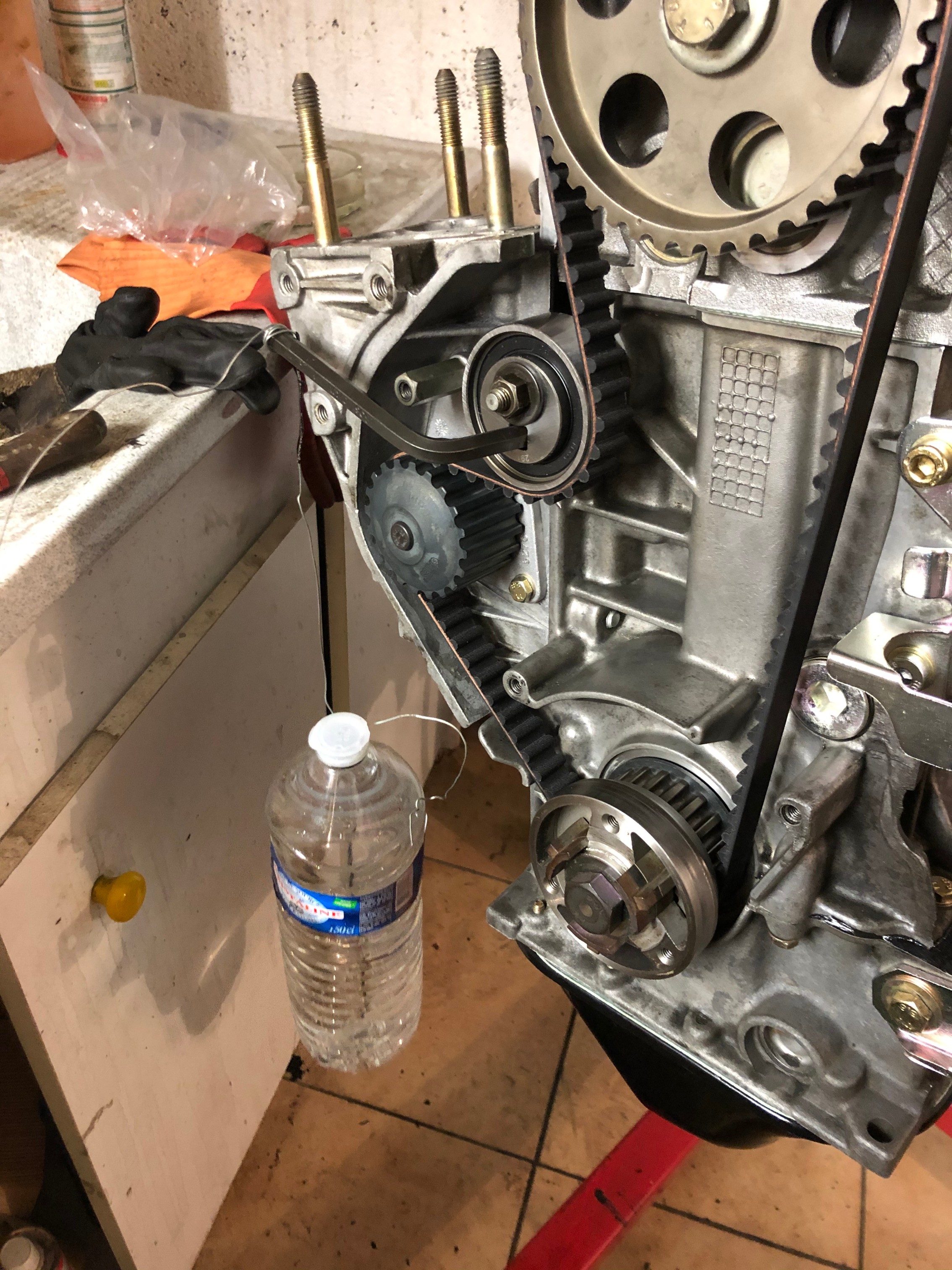

Culasse serrée 20 N.m puis 240° 8)

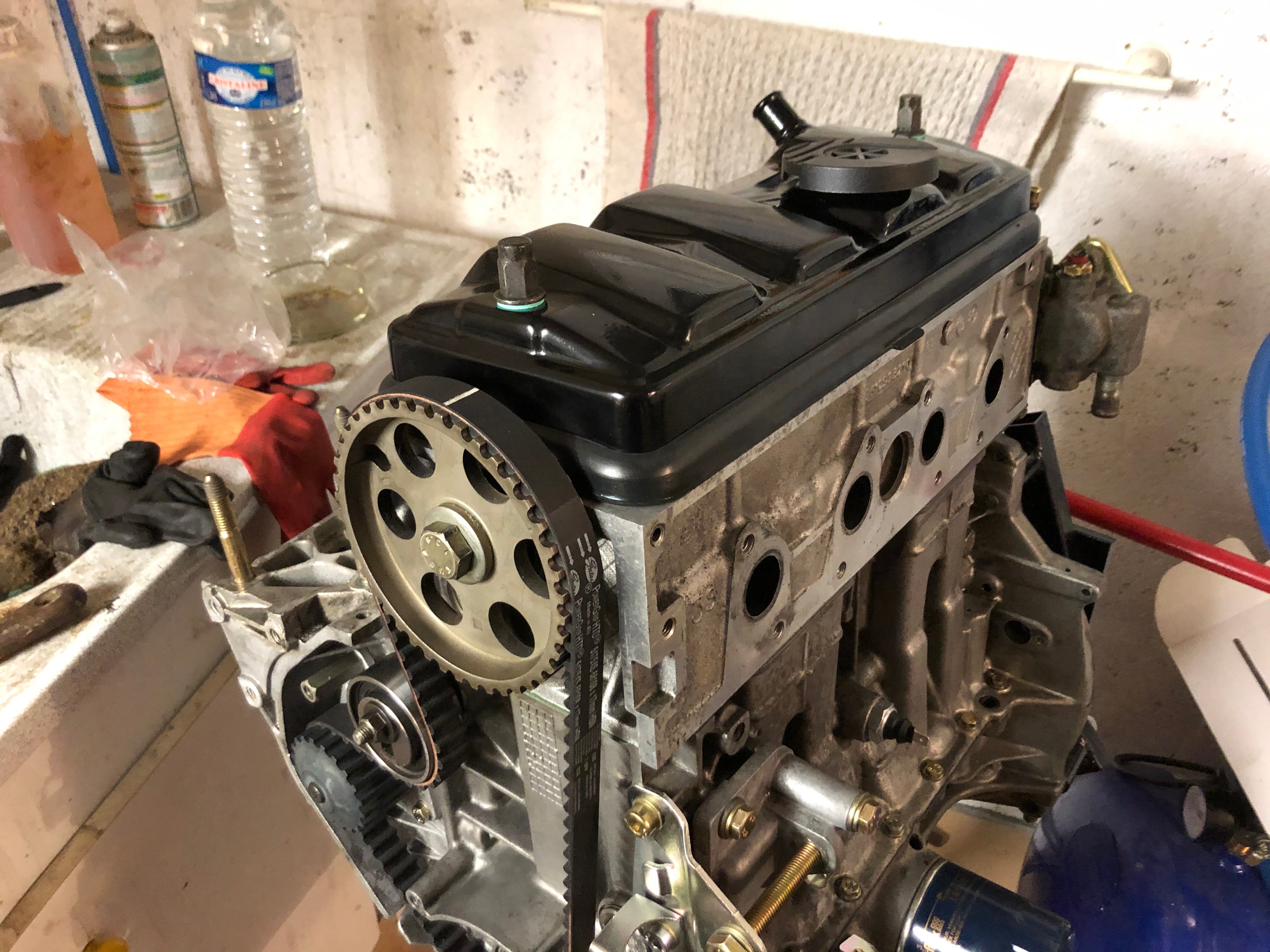

On met le courroie et on la tend avec un tendeur maison ::d
Pose du cache culbu (c'est beau ! ) :
Je commence à remonter tous les annexes (Jauge a huile, Cache distri, pipe d'admission :
La poulie (l'alternateur sera monté moteur en place :) ) :

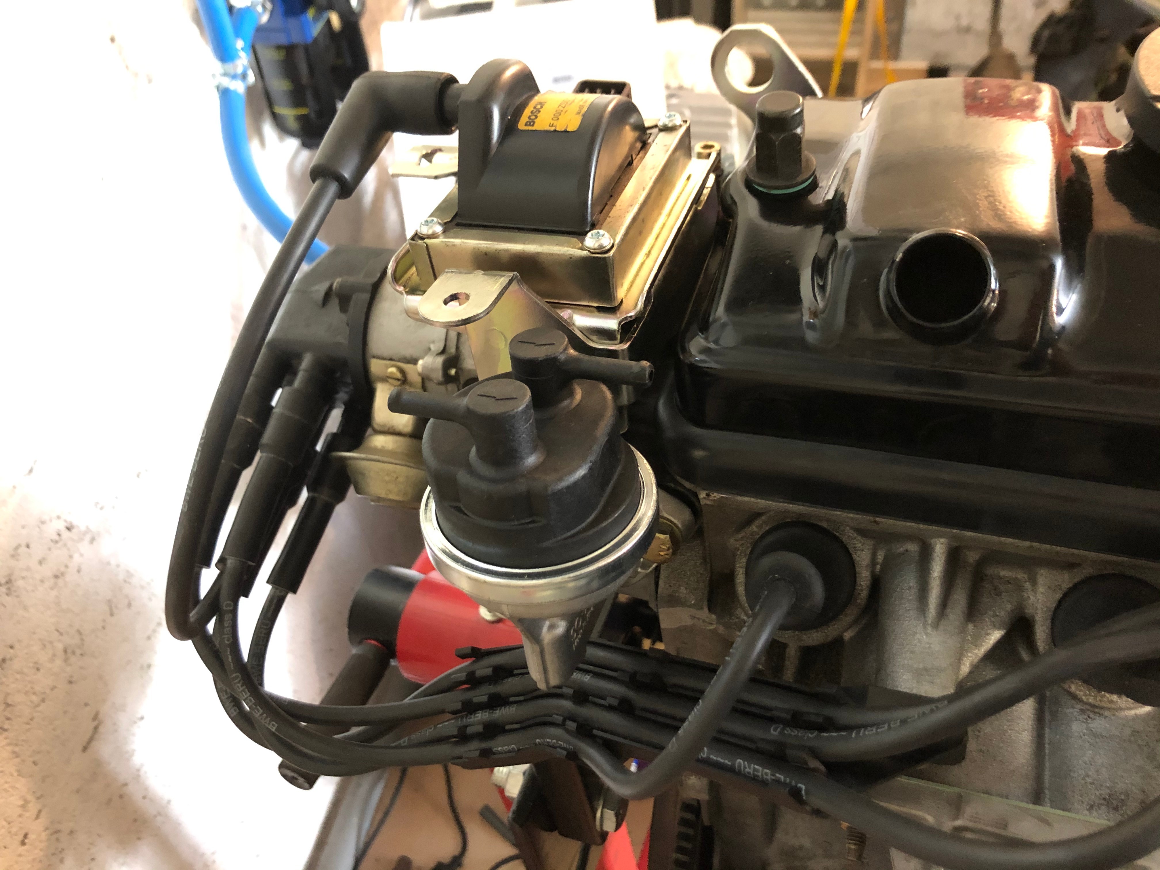

Je remonte l'allumage, support de bobine, pompe à essence et tout ce qui va bien :bien:
J'ai également remis en place les goujons de pipe échappement, le faisceau (j'ai changé la gaine qui était craquée).
Bref, le moteur est en attente d'un compartiment tout beau !

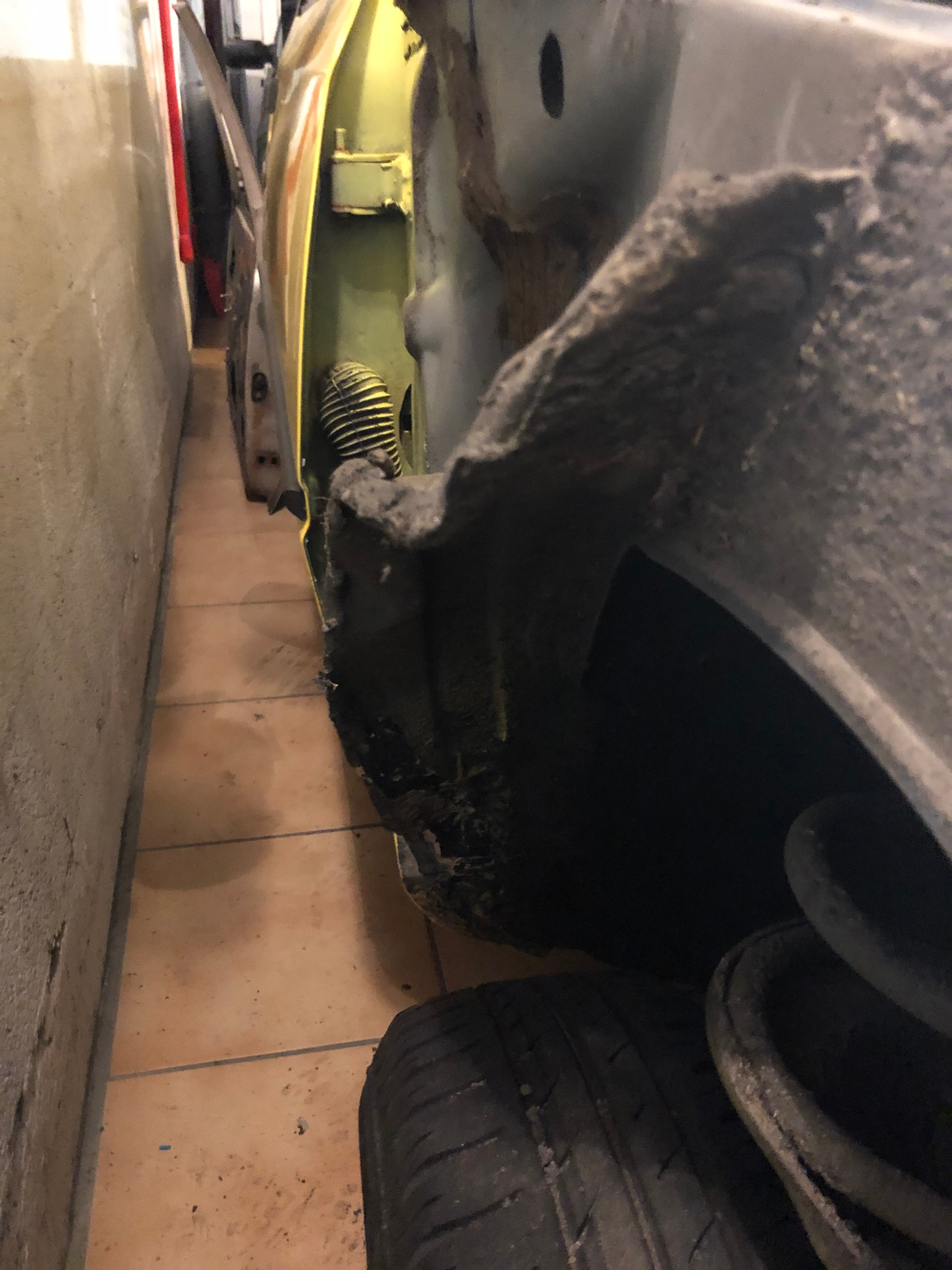

Viré les portes et les ailes. Mauvaise surprise derrière l'aile droite. La contre joue est HS. Apparemment l'aile avait déjà été changée suite à un choc
Pas grave, je récupère un morceau de plus sur la donneuse

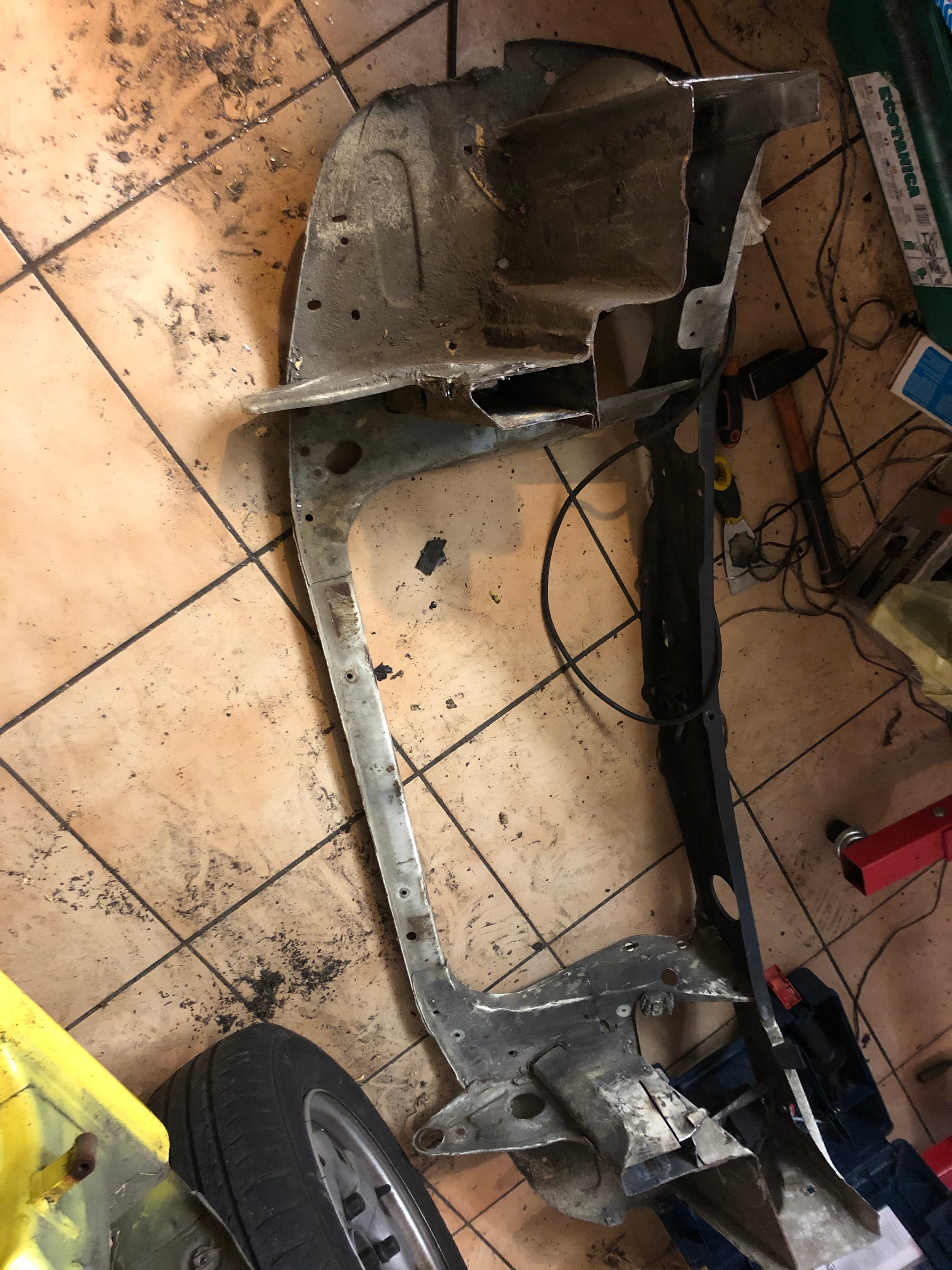

J'attaque ce week-end le remplacement de la façade. J'ai commencé à dépointer mais c'est chiant à faire, malgré mon perçage les tôles sont encore soudées :gene:
La future façade avant :

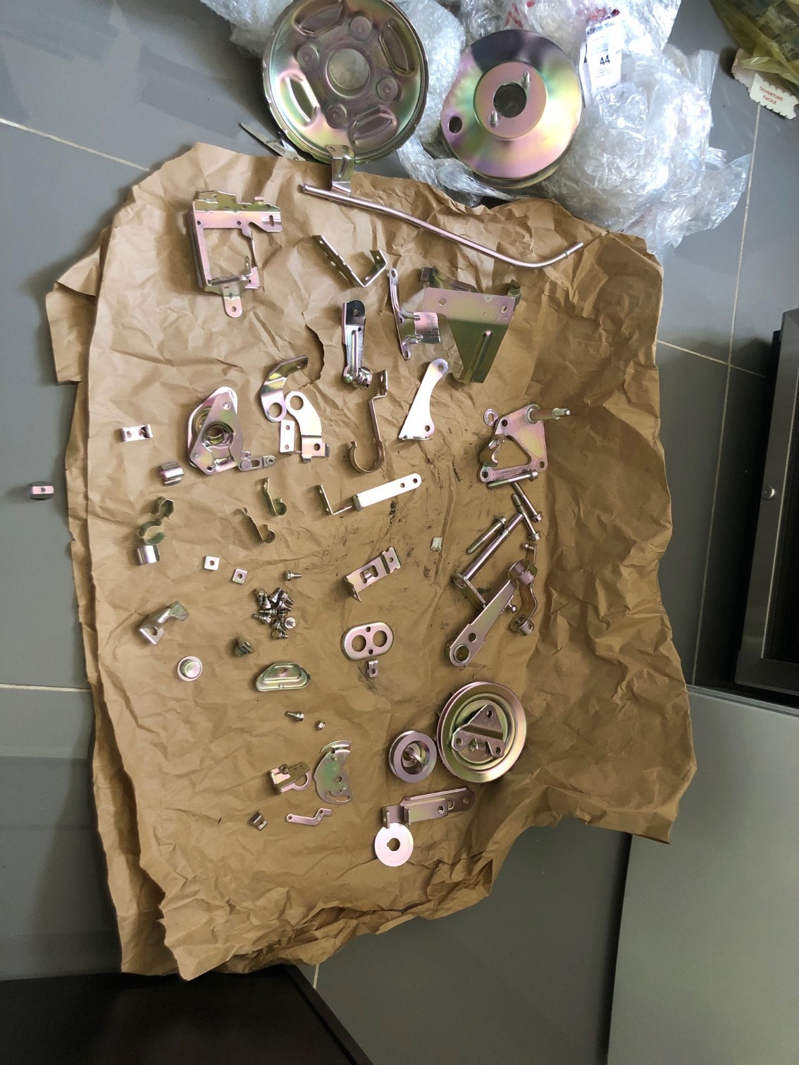

J'ai fait bichromater mes pièces pendant le confinement. J'ai donc utiliser un transporteur pour les faire parvenir auprès de Delpy Chromelec vers Tours.
Initialement je voulais contacter Sametal à Ancenis vu que je passe à coté assez souvent. N'ayant pas eu le temps de les contacter, je ne sais même pas si il font du bichomatage :)
