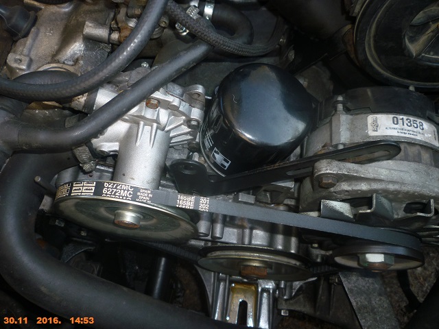

Ce serait plutôt au niveau de la pompe à huile que ça déconne :grattetete: .
L'alternateur à été contrôlé , la courroie retendu , il est donc ok ! :bien:
Je vais quand même commander un Iskra dont j'entends le plus grand bien sur le forum. :wink:

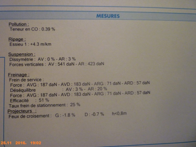

Aujourd'hui, passage du treizième CT réussi, depuis son acquisition. :boire2:
C'est donc reparti pour 2 ans . :bien:
J'avais quand même peur qu'elle ne passe pas à l'antipollution, car je n'ai pas eu le temps de le faire contrôler avant sa présentation.
Au reste , j'avais augmenté légèrement le ralenti à cause de ce petit souci de témoin de niveau d'huile.

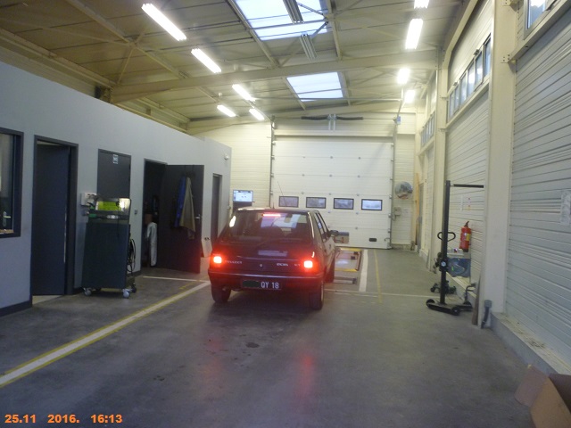

Petite photos du jour ,peu avant le passage du CT :
Mehun sur Yèvre , station de lavage.
Quai du canal ,pour la promenade du titi :wink: .
Et lors du CT :

féliciatations ! pour le peu d'huile que ça perd ils auraient pu t'en faire grace.
les freins arriere devaient etre tiedes...
en bref ça méritait un zero défaut !!! mais c'est déja super.

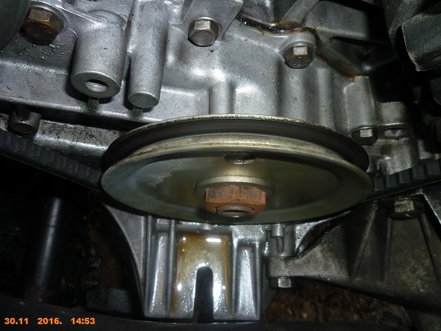

Cela fuit au niveau du joint spi du vilbrequin :
Lors de la prochaine vidange , je remettrai de l'huile minérale 20W50, actuellement c'est de la sem-synthétique 10W40 que j'aime pas trop.
