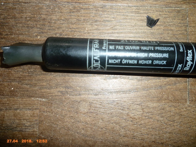

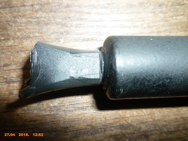

En ouvrant le coffre hier après-midi, l'un des vérins s'est cassé au niveau des fixations et clips en plastique. :roll:

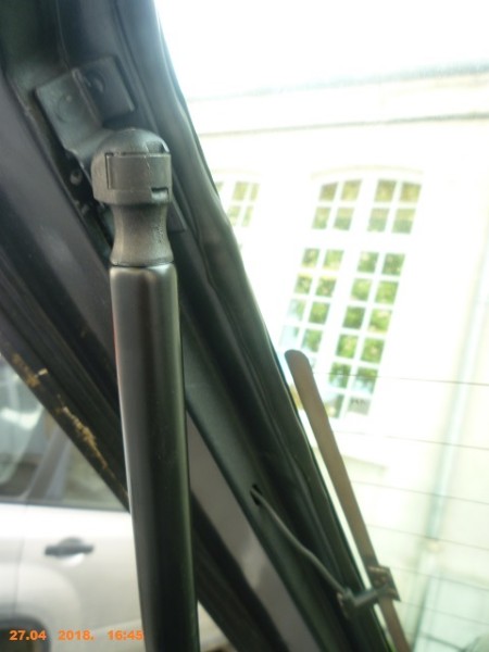

Heureusement, j'ai pu en monter des neufs cet après-midi :

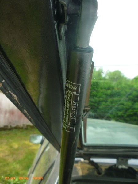

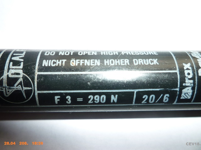

Vérins d'origine, made in France.
Il existe 2 modèles de même dimension, la différence se situant au niveau des fixations : clip ou agrafe.

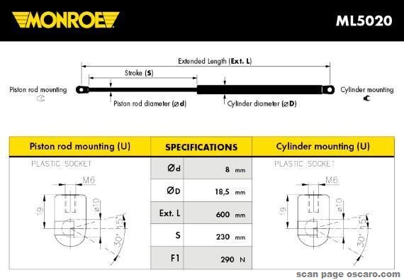

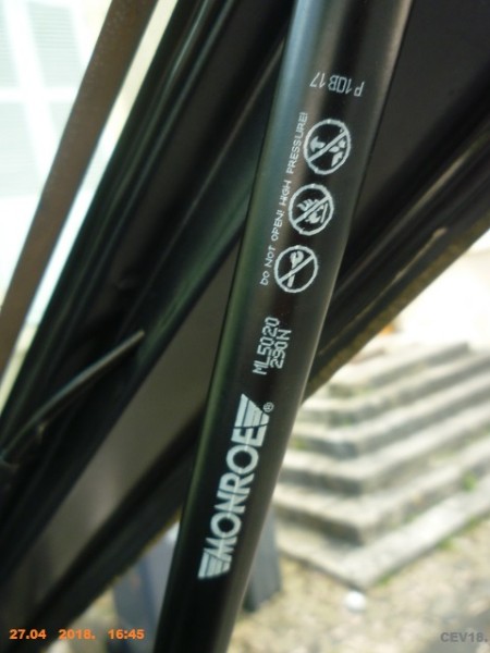

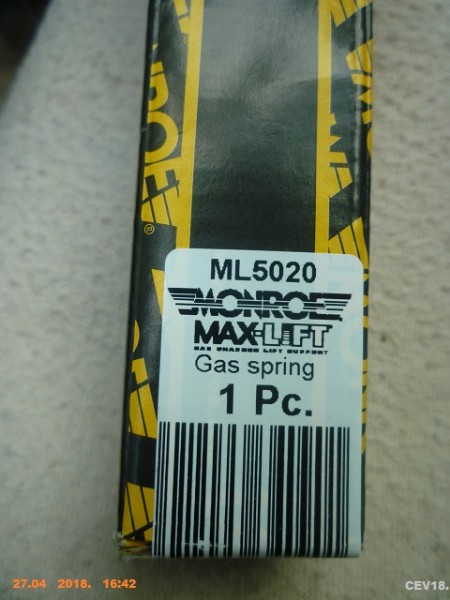

Référence de la nouvelle paire de vérins Monroe , made in Poland.
Vérins Monroe ML 5020, en place sur le hayon .

Bonsoir , il m'est arrivé la meme tuile sur la gl vendue a un ami, je ne m'y retrouvait plus dans mes vérins , je lui ai donc récupéré la bonne rotule , l'ai revissé en place et c'est repartis !!! je garderai les rotules la prochaine fois que c'est un problème de levée !!

Sans doute l'effet du soleil sur la rotule située juste derrière la lunette arrière. Si ils sont d'origine tu ne peux pas trop leur en vouloir.

Tu as raison ! :)
En tout cas, c'est la première fois que je les remplace en 25 ans, et ça ne prend que quelques secondes . :bien:
Espérons que les nouveaux, made in Poland, feront leur job aussi bien que ceux made in France. :wink:
Vérin d'origine fabriqué à Besançon. :bien:

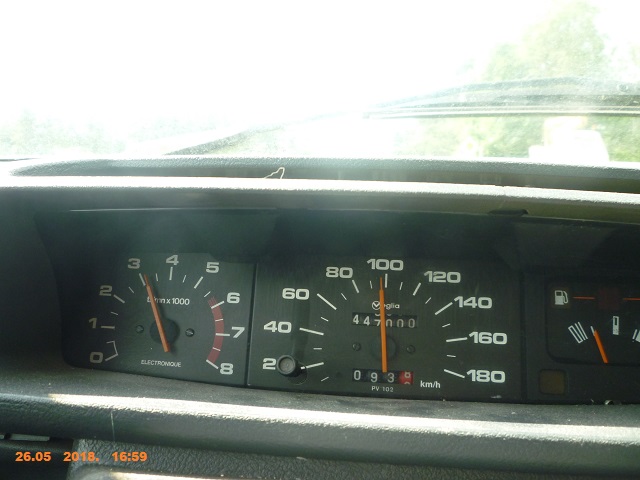

Rien à signaler concernant ma petite GT, si ce n'est qu'elle approche des 447 000 km. :wink:

Passage des 447000 km.
