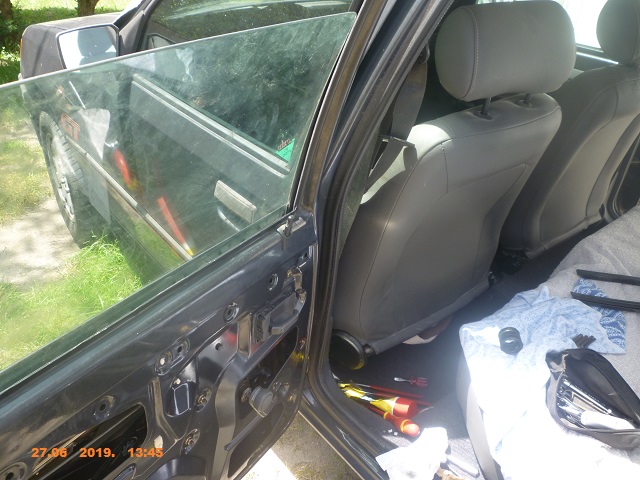

Au reste, EGranier73 m'adressé la vitre avant mon règlement, pour me faire gagner du temps. :bien:

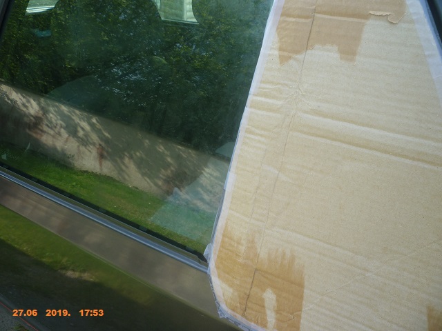

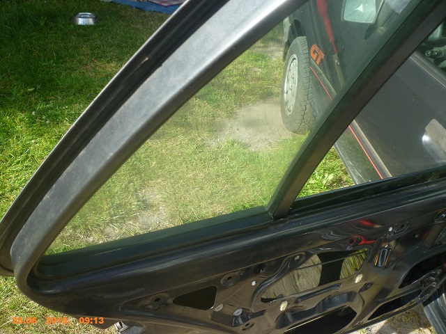

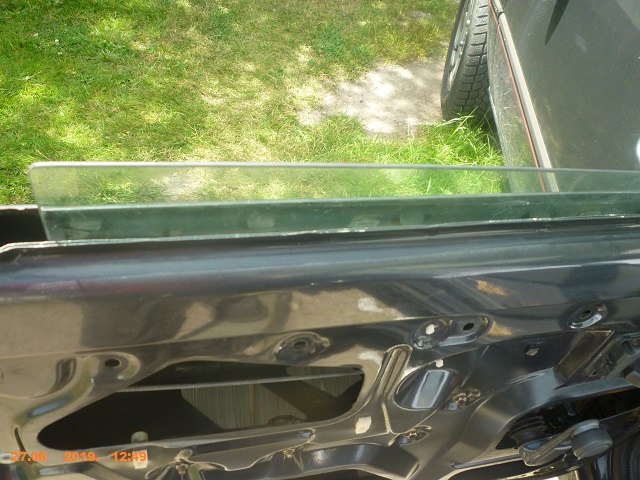

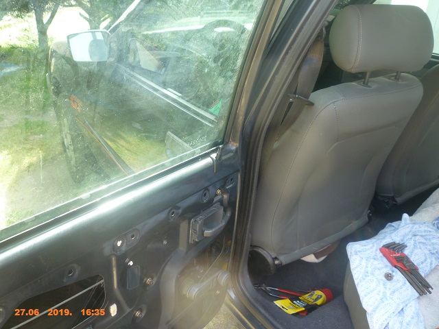

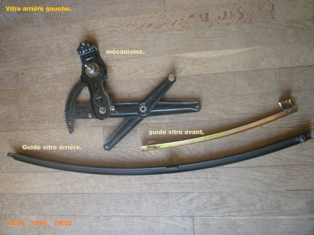

Finalement la vitre est monté et fonctionne correctement.
Cependant, je dois recommencer l'opération, car j'ai du merdé au niveau du guide vitre arrière.
N'ayant pu remettre la vitre de custode en place. :gene:
Le mécanisme ayant été déposé ainsi que les 2 guides vitre, comme mentionné sur le tuto. :grattetete:

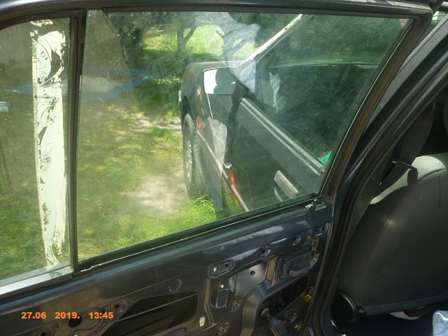

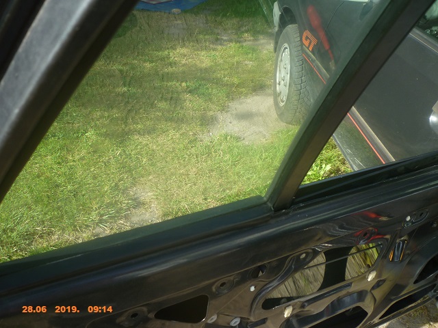

Bon j'ai donc recommencé ce matin.
La vitre de custode et la vitre arrière gauche sont maintenant en place.
Hier j'ai commencé par le guide avant, en fait ça va mieux en commençant par celui de l'arrière.

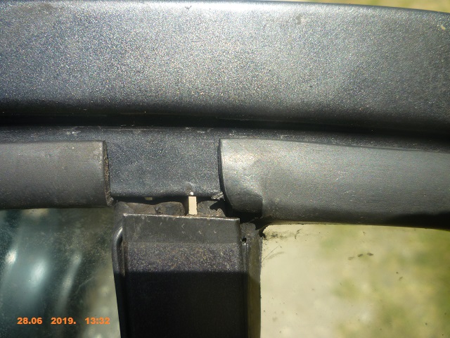

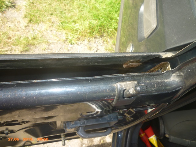

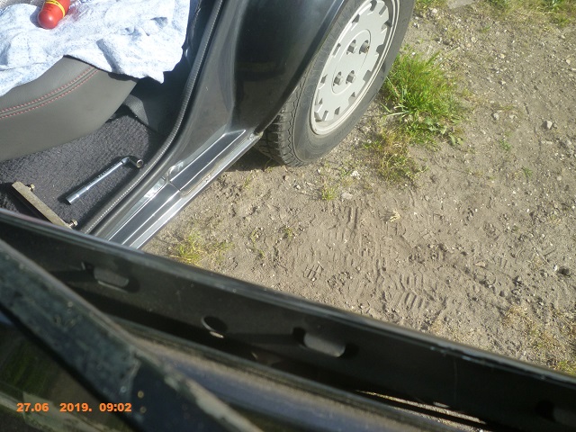

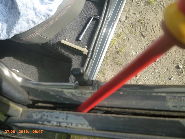

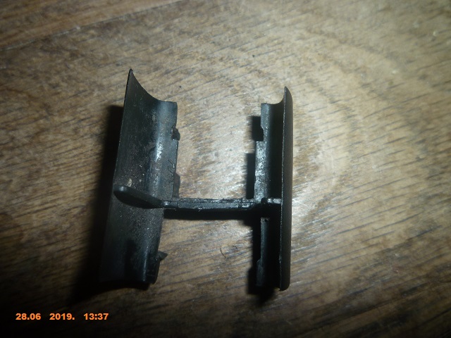

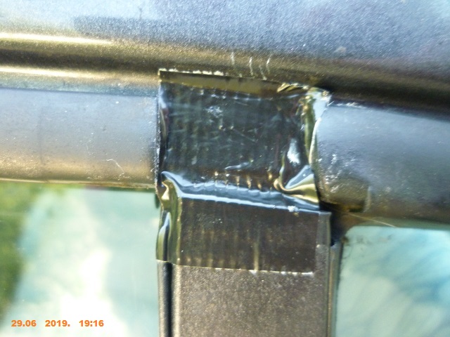

En manipulant le guide vitre de l'arrière, l'enjoliveur du haut est tombé et je ne m'en suis pas aperçu de suite.
Le guide vitre a donc été remonté sans, et on peut pas le mettre en place, sans le démonter :roll:

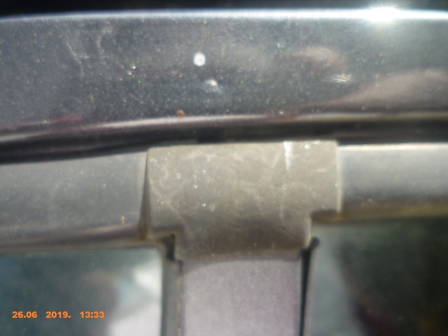

C'est cette pièce la :
La même pièce en place côté droit :
Comme j'ai pas envie de recommencer une troisième fois, par cette chaleur, je la couperai au milieu et la fixerai avec du mastic colle à l'occasion.
Cela existe en blanc/gris/noir et rouge, mais je n'ai pas la bonne couleur en stock. :roll:

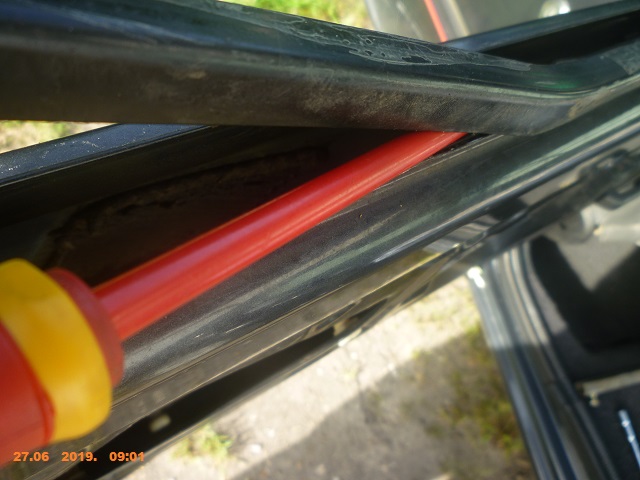

Pour le petit élément de finition, il est peut-être possible de le mettre en place en dévissant la barre et en la glissant vers le bas.
L'espace dégagé te permettra ainsi de remettre en place la pièce.
Le joint c'est moins d'origine :gene:
A+ :hello:
Bonjour et merci DVL :hello:
Trop tard, pour aujourd'hui, tout est déjà remonté.
Et puis j'ai eu beaucoup de mal à extraire la vis du milieu, celle planqué sous le scotch. :roll:
Celle du bas tournant dans le vide, il faut donc que je la change à l'occasion.

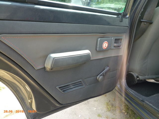

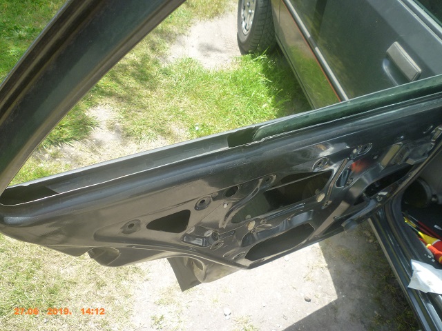

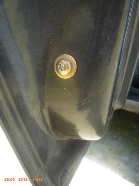

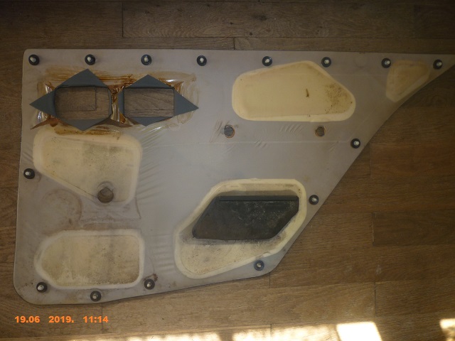

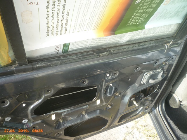

L'intérieur de la portière et de la contreporte étaient assez sale.
J'en ai donc profité pour nettoyer tout ça :

DVL a écrit :Au top CEV :bien:
A+ :hello:
Bonjour à toi :hello:
Effectivement ! :bien:
On va donc le remettre en état d'origine. :wink:
En attendant, on y a déposé un morceau scotch étanche, pour éviter une éventuelle infiltration.

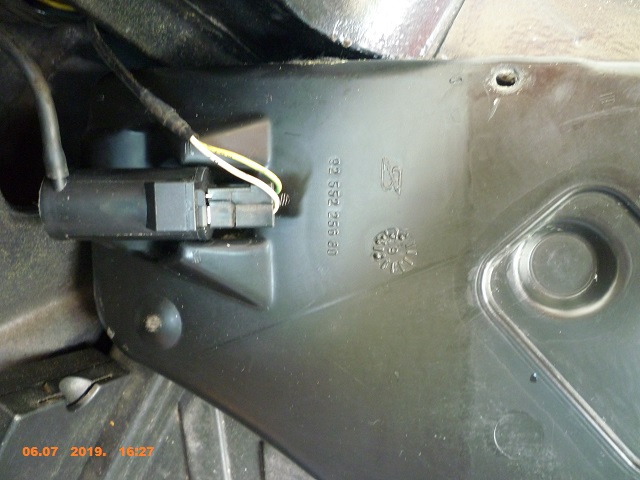

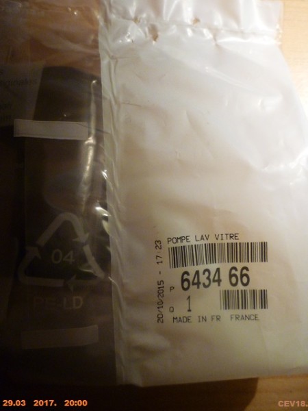

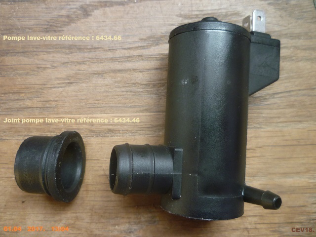

Cela faisait un petit moment que le lave-glace de la lunette ne fonctionnait plus.
Bien qu'ayant une pompe neuve en stock depuis 3/4 ans, je n'ai jamais pris le temps de la remplacer. :roll:
Pompe lave glace avant ou arrière.
C'est chose faite depuis cet-après-midi. :wink:

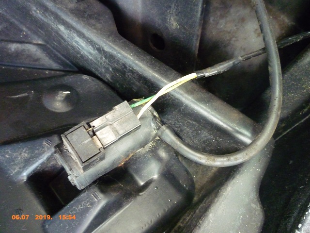

L'ancienne pompe encore en place.
La nouvelle pompe en place.

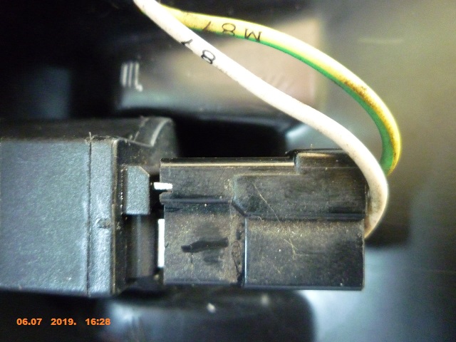

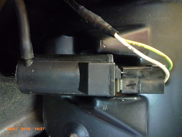

Vue du connecteur et de la numérotation de son faisceau.

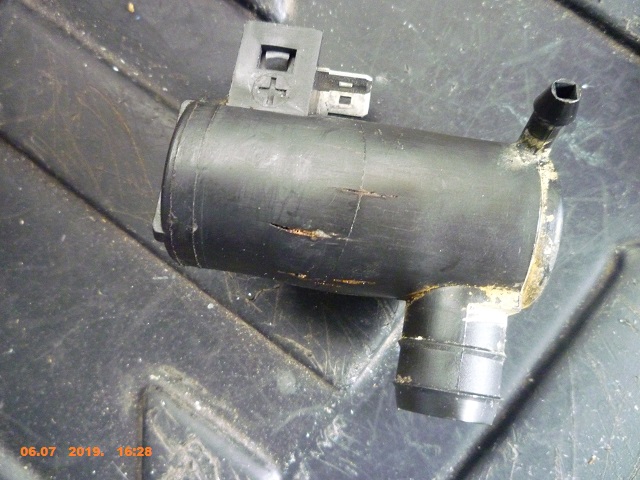

La pompe peut également se réparer :
http://www.planete-205.com/forum/planet ... 43817.html

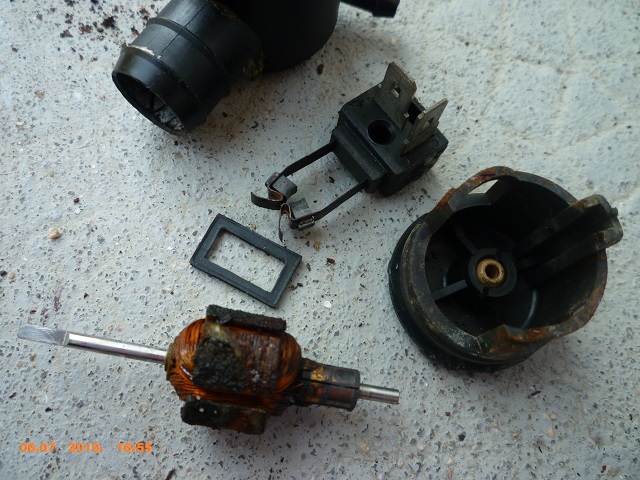

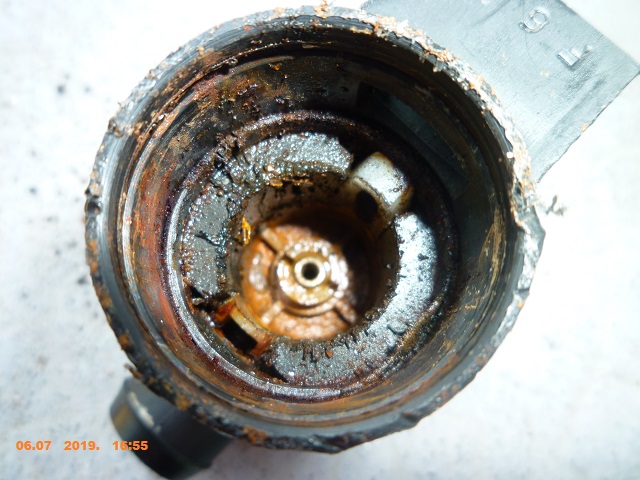

L'ancienne ne semblait plus étanche et l'intérieur étant très rouillé :
