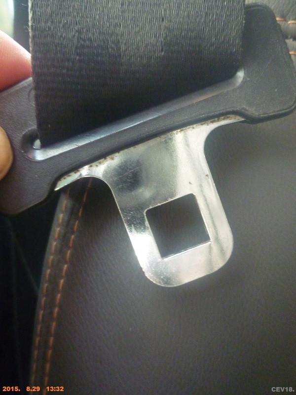

salut, j'aurai voulu savoir où tu t'es procuré tes ceintures arrière à enrouleur, c'est des modèles pour 205 plus récente, ou d'une autre Peugeot ? Elles se montent sans modif particulière ? Merci d'avance
Bonjour à toi :hello:
1) Je les ai achetées en concession Peugeot, quand elles étaient encore disponibles :
2) Elles se montent sans difficulté.
La fiche pratique correspondante :
http://www.planete-205.com/forum/planet ... t8117.html
3) Elles sont identiques entre toutes les versions 3 et 5 portes, sauf cabriolet .
4) Cependant, les boucles des ceintures avant et arrière sont différentes entre les phases 1 & 2 .
Boucle ceinture à enrouleur ( avant droit) sur la phase 1 des millésimes 83 à 87.
Boucle ceinture arrière à enrouleur phase des millésimes 88 à 98.
Il suffit de récupérer l'ancrage de la ceinture correspondante :wink:
On trouve le kit des 2 ceintures à enrouleur arrière + la ventrale pour la place centrale, en casse auto, sur les sites d'annonces du bon coin et ebay dans la fourchette 30 à 50 euros.

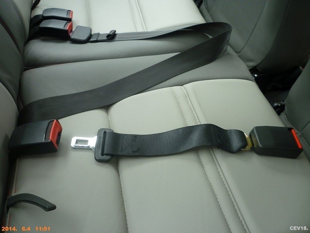

5) Il existe sur le marché, un prolongateur de ceinture, utilisé par les ambulanciers, pompiers et taxis pour le transport de personnes corpulentes ou bien des femmes enceintes.
Curieusement , ce n'est pas encore homologué en france . :suspect:
Set de ceintures arrière à enrouleur + ventrale pour la place centrale + prolongateur de ceinture, à boucles type phase 2, montée sur une phase 1.
On en parle sur ce topic :
http://www.planete-205.com/forum/planet ... 62129.html
Bon week-end. :)

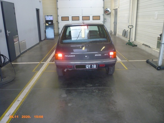

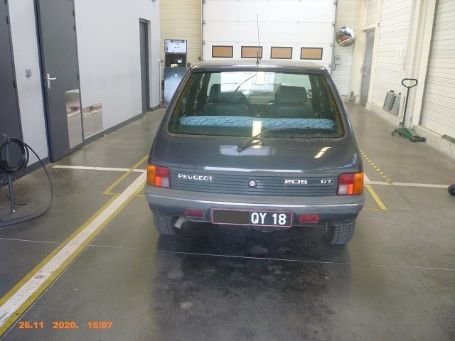

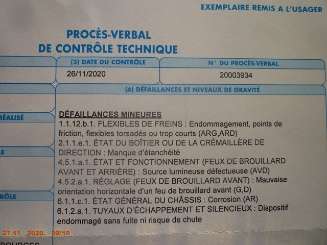

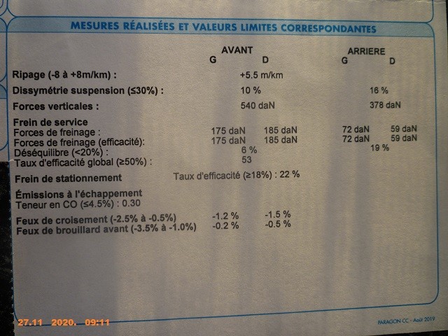

Passage du 14 ème CT, hier après-midi.
Elle a été présentée tel quel, c'est à dire,sans aucun contrôle ni révision préalable.
Au final, elle ne s'en sort pas si mal.

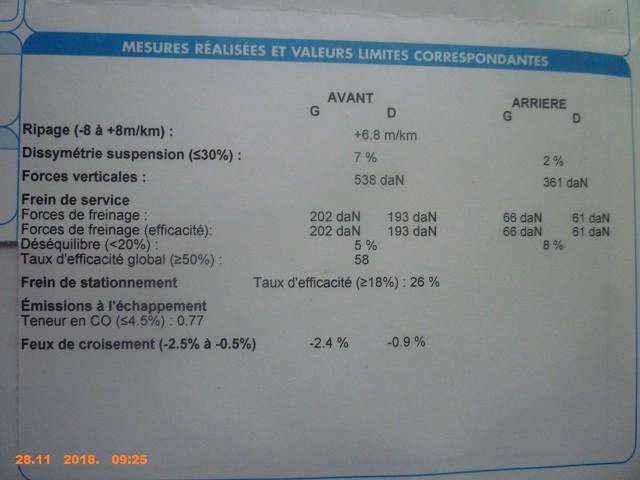

Le récapitulatif de l'UTAC/OTC des 13 CT précédents :

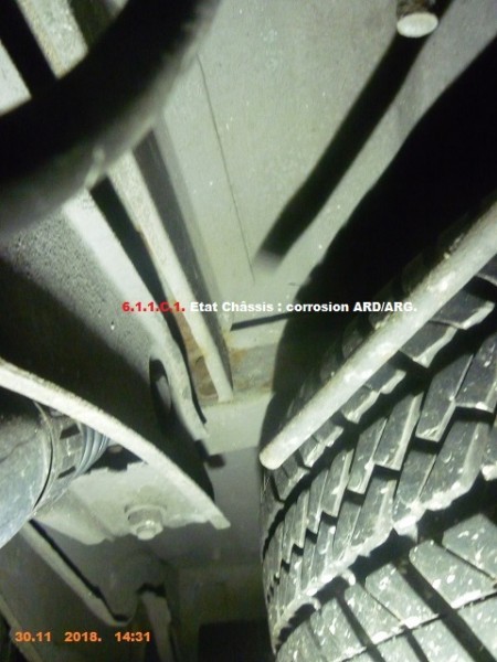

Que vois-je! De la corrosion sous la GT de CEV?? :shock:
Contrôleur zélé ou un traitement est à prévoir ?

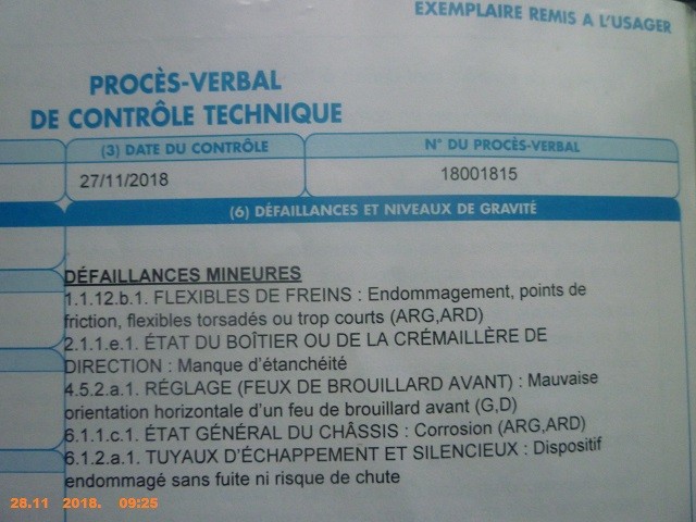

Hormis l'ampoule grillée de l'antibrouillard avant droit, c'est exactement les mêmes remarques que le CT de Novembre 2018.
rapport du CT de Novembre 2018.

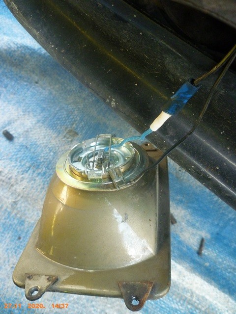

L'ampoule H3, ayant été remplacée en début d'après-midi. :wink:
Concernant la crémaillère et les flexibles des freins arrière, ça sera fait en garage.

Non pas, c'est le même centre de CT et le même contrôleur. :bien:
Hormis l'ampoule grillée de la jupe avant, ce sont exactement les mêmes remarques que lors du précédent CT.
En fait, j'ai zappé les réparations :shock:
La corrosion, est située dans les angles du dessous de caisse, et n'est pas très importante :
La crémaillère et les flexibles des freins arrière seront effectués cette fois-ci. :wink:

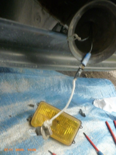

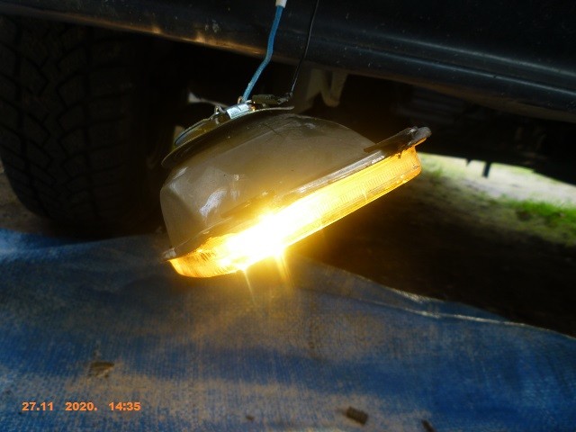

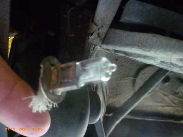

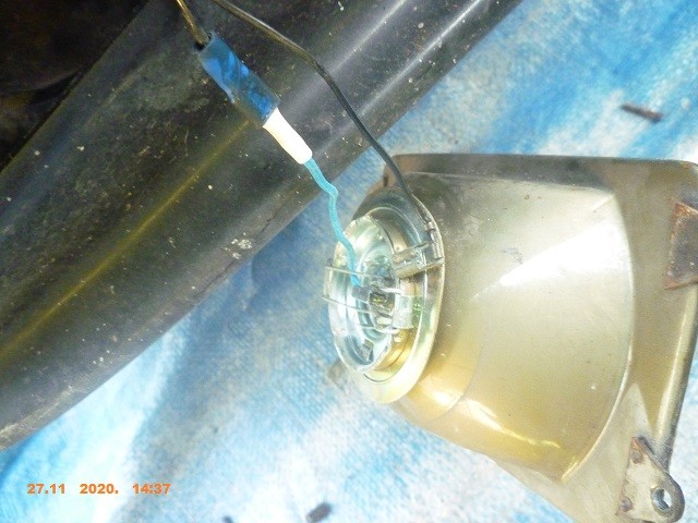

L'ampoule grillée a été remplacée en début d'après-midi.
Je pensais la remplacer sans démontage, mais l'espace est trop restreint. :roll:
Ampoule H3 neuve.
Ampoule H3 grillée.
Avec ce système, c'est très compliqué de les régler correctement.
