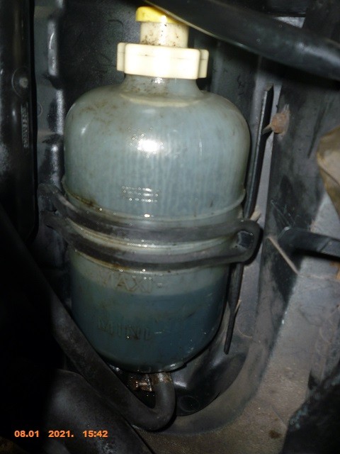

Un petit souci de LDR durant ce trajet.
Alors qu'elle tournait à 5000 trs/mn, juste après la barrière de péage de Veigne, le moteur s'est mis à brouter durant quelques minutes, comme si elle tournait sur 3 cylindres.
J'ai donc ralenti à 4000 trs/mn, le broutage s'est arrêté et j'ai poursuivi comme le trajet sans jamais dépasser la limite des 4500 trs/mn.
Avant de quitter la place de parking de la Turballe, j'ai donc ouvert le capot moteur pour vérifier la tension de la batterie et les niveaux huile moteur et LDR.
Niveau d'huile et tension batterie OK . :bien:
Niveau LDR, vase d'expansion vide, alors qu'il était au niveau maxi en quittant mon domicile. :shock:
Heureusement, il y a toujours la caisse à outils et des bidons d'huile et de LDR dans le coffre.
J'ai donc rempli le vase d'expansion jusqu'au niveau maxi. :wink:
Lors des 3 arrêts et contrôles suivants : Varade, Champtocé sur Loire et Herbault , le niveau étant légèrement en dessous du maximum, je l'ai donc laissé tel quel.
Niveau LDR correct.
Vase d'expansion un peu gras, à cause du spy de vilebrequin de nouveau fuyard.
Bonne nuit . :sleep:

Messages : 1667
Inquiétant tout ça ... c'est le moteur qui éclabousse le vase d'expansion à ce point ?
Messages : 6127
Salut Dom :)
Beau trajet :bien:
C'est vrai qu'il est bien gras ce vase, c'est hallucinant comme ça se projette dessus :suspect:
Bonjour Greg :hello:
Effectivement . :oops:
Il va falloir dégraisser tout ça.
Messages : 1667
Je ne comprends pas , le joint spy est récent et il fini toujours par fuir ? C'est lié à une prise de jeu quelque part ?
C'est chronique sur ces moteurs là. :roll:
Ils étaient déjà fuyards en sortie d'usine, un employé des concessions étant chargé du nettoyage, avant la livraison au client. :wink:
Bon week-end. :)
Messages : 14000
Effectivement, c'est récurent et impossible a réglé. Sur la 205 GR de mon père acheté neuve en 85, ça pissait déjà après quelques jours sa livraison, mon père constait déjà des gouttes dans son garage. Il a été remplacé sous garantie, idem, sa fuyait jusqu'à la vente de la voiture.
A l'époque, sur ma 205 green moteur XY7, je l'ai remplacé 3 fois de suite, la 3ème fois j'y ai mis de la pate a joint qui résiste a tout. résultat, ça pissait toujours :lol:
Pare contre, inquiétant ton soucis de broutage et de vase vide... :suspect:
Messages : 5902
dami a écrit : sam. 9 janv. 2021 13:40 Effectivement, c'est récurent et impossible a réglé. Sur la 205 GR de mon père acheté neuve en 85, ça pissait déjà après quelques jours sa livraison, mon père constait déjà des gouttes dans son garage. Il a été remplacé sous garantie, idem, sa fuyait jusqu'à la vente de la voiture.
C'est dingue qu'un tel problème n'ait jamais été résolu par Peugeot :???:
Il doit bien y avoir une explication,quel est le défaut de conception qui provoque cette fuite?

Messages : 14000
Kurt a écrit : dim. 10 janv. 2021 07:31
Probablement un soucis sur le carter de distri... :tristounet:
Parfois il vaut mieux laissé celui d'origine, celui en remplacement pissera plus :lol:
Messages : 5902
Mais l'huile sort bien par la partie en contact avec l'arbre non?
Pas par le pourtour du joint?
