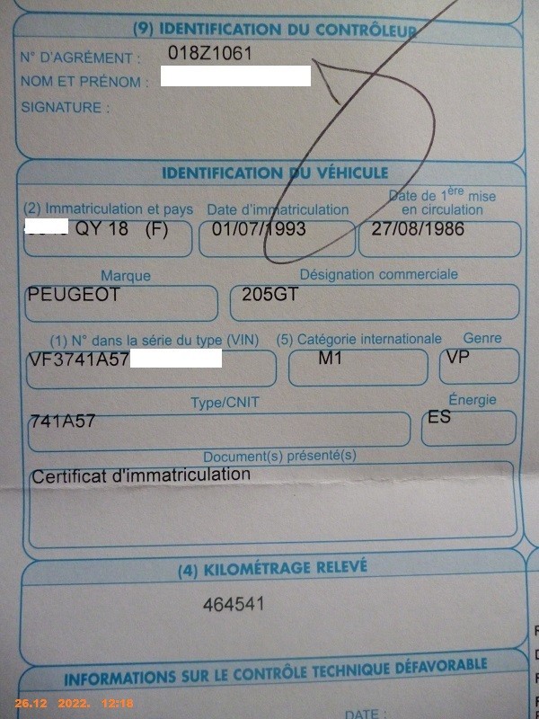

Passage du 15 ème CT , depuis son acquisition en Juin 1993 :
Les précédents :

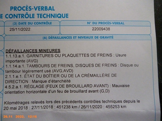

Quelques défauts à corriger toutefois . :oops:
Messages : 1933

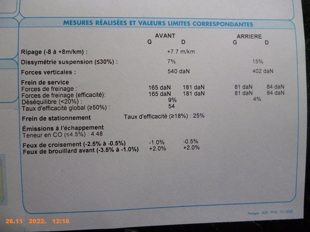

c'est passé tout juste la pollution !
mais c'est passé, et c'est le principal. ça t'évite d'y retourner pour 3 fois rien d'ici 2 mois :bien:

Que des bricoles en somme. :bien:

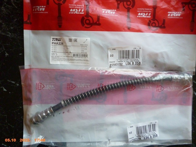

Kurt a écrit : dim. 27 nov. 2022 08:25 Que des bricoles en somme. :bien:
Effectivement ! :wink:
Le remplacement des flexibles de frein arrière et la purge du circuit de freinage ont été fait peu avant le passage du CT.
Flexibles frein arrière diesel et carburateur, sauf TU 24.
Dommage de ne pas avoir remplacé les plaquettes et disques avant en même temps. :oops:
Quant aux antibrouillards avant, ils sont très chiant à régler. :roll:
Bon dimanche. :)

Tu as l'a fait toi même les flexibles arrière ? Ils sont très chiant a faire...

Pas grand chose sur ce contrôle…disques et plaquettes de frein et c’est bon.
La crémaillère de direction un grand classique sur nos série 1. Il va falloir que je me décide à changer la mienne sur ma GR…
Bravo pour son 15ème CT 👍

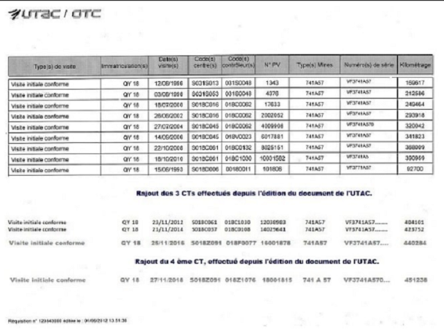

Maximus a écrit : ven. 2 déc. 2022 18:17 Heyy salut, 15 CT c'est beau, y'a eu un changement de carte grise depuis 1993 pour voir si tu as tous les 15 autocollants dessus?
Non pas.
Je l'ai acheté juste après le premier contrôle qui a été effectué par le précédent propriétaire en Juin 1993.
Ensuite, elle est passé 14 fois avec moi.
Le 1er CT, réalisé lors de son achat.
Effectivement, toutes les vignettes étaient collées sur la carte grise, dont certaines superposées.
Je le ai décollées avant ce dernier contrôle, car je trouvais ça moche depuis qu'elles avaient été raturées au feutre indélébile.
Le contrôleur m'a engueulé car c'est interdit en fait. :oops:
Sinon, il m'a dit qu'il voit passer très peu de 205 et que la mienne présente encore très bien pour son kilométrage.
Enfin, son coût 75 euros TTC, et 70 euros TTC pour le 14 ème (2020).
