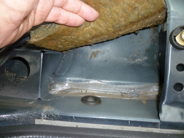

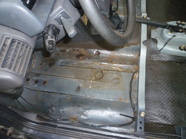

Une des fixation du siège conducteur est HS.
Il semblerait que cela se produit assez souvent sur les 205 kilométrées ? :voyon:
Petit travaux de soudure en perspective donc.
Support du siège conducteur HS.
Support du frein à main fendu.
Le support est fendu également au niveau du frein à main. :oops:

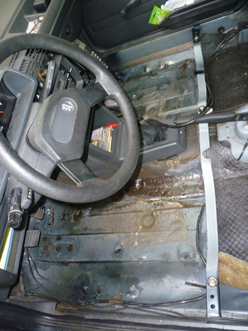

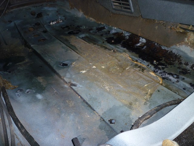

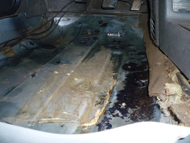

Comme je ne souhaitais pas démonter le vide poche côté conducteur,la boîte à gants côté passager,la console longue ainsi que l'autoradio et le téléphone.
J'ai découpé la moquette sur l'AV de la console, attention toutefois,il y a des faisceaux à ces endroits là.
J'en mettrai une neuve ultérieurement,car je n'ai pas du tout envie d'en démonter une en casse ,en plus elle serait aussi vieille que celle de ma GT.

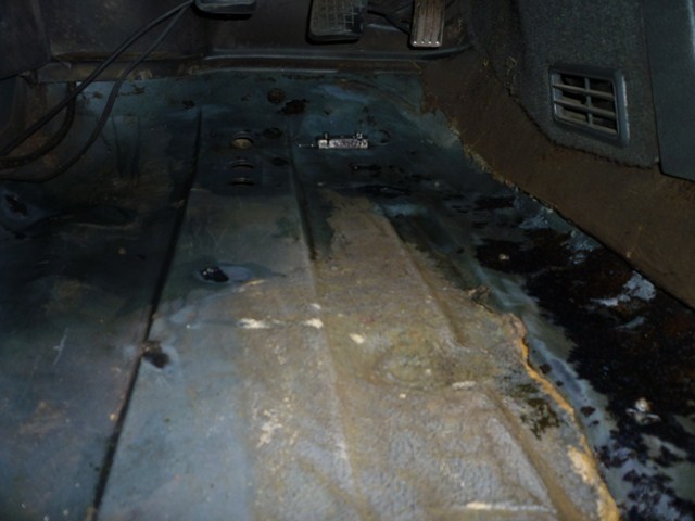

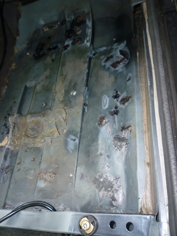

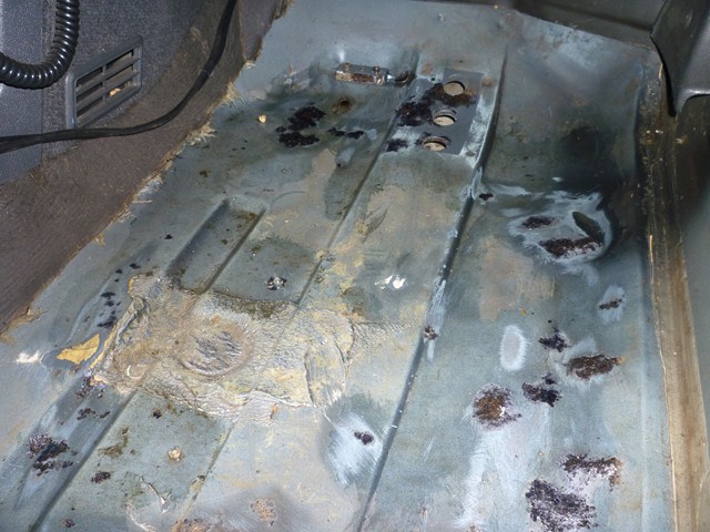

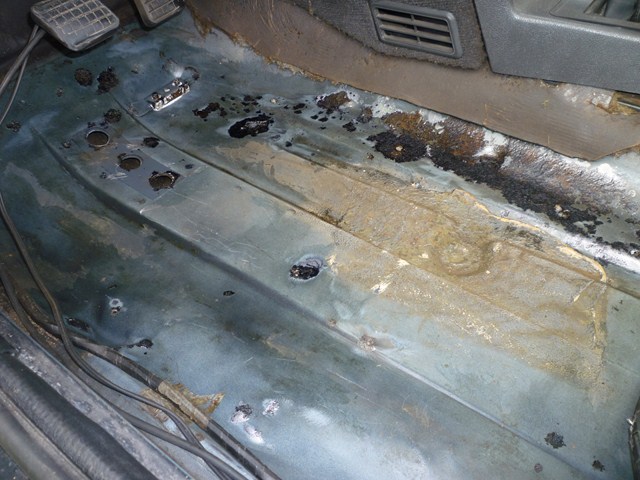

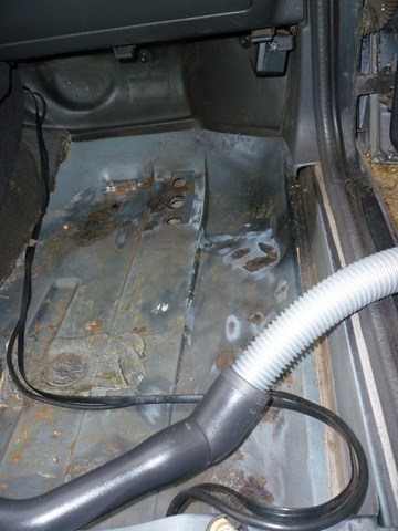

L'insonorisant des parties AV sont HS et le plancher comporte quelques points de corrosion,surtout à gauche.
Probablement causés par la fuite du LDR lors du remplacement du radiateur de chauffage HS.
J'ai donc commencé à traiter ces parties là : brossage et destructeur de rouille.
A suivre les 2/3 couches de peintures anticorrosive.

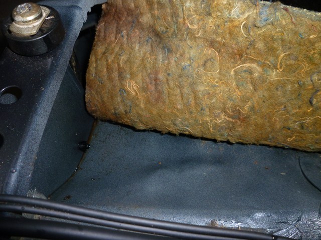

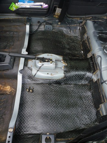

L'insonorisant du plancher AR est en bon état et le plancher sain .
Plancher ARG sans trace de corrosion, idem pour le côté droit.

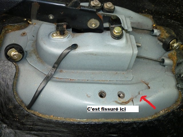

Sinon, pour le support de frein à main fendu, tu parle derrière le levier dans l'alignement ? Cette séparation n'est pas normale ? On dirait que la pièce est faite ainsi. Sinon je ne vois pas d'où tu parle.
Pour la fixation du siège cassé, ça se sentait à l'utilisation ? (Siège penché...)

C'est fissuré au niveau du support des 2 vis de fixation ARD du siège conducteur.
Je pense que cela s'est produit à cause de la fixation avant HS,tout le poids s'étant reporté à cet endroit.
Support du frein à main fissuré au niveau des fixations ARD du siège conducteur.
Oui je l'avais remarqué et recalé provisoirement.

Concernant le siège, j'ai eu le même soucis, la soudure ne marcher pas je pense, moi j'ai mis une barre (10 cm) qui vient s'appuyer sur la traverse de fixation des siéges

Sinon on peut effectivement mettre une cornière fixée par de la visserie inox ,à cause de cette maudite rouille .

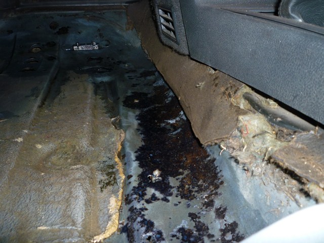

Plancher AVG.
Insonorisant et plancher ARD en bon état et sain.
Plancher AVD.

Re: 205 GT (AM 87) 404 000 km .

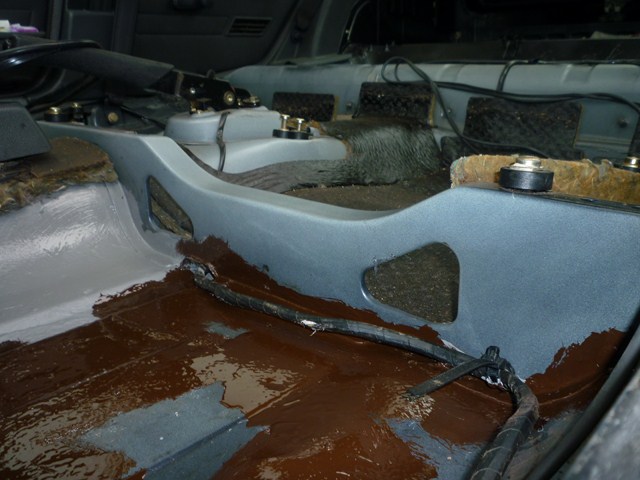

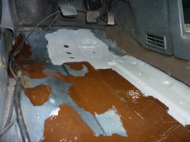

Première couche de minium ,après le brossage et le passage du destruction de rouille, sur les parties corrodées du plancher AV.
A suivre 2 autres couche et la pose d' un insonorisant neuf.
Insonorisant commandé.

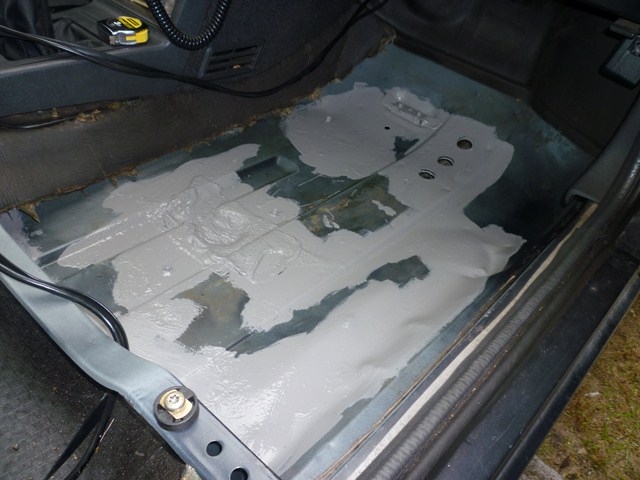

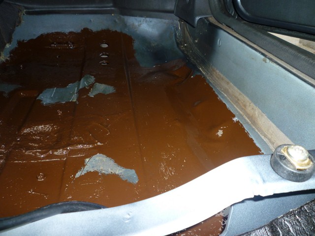

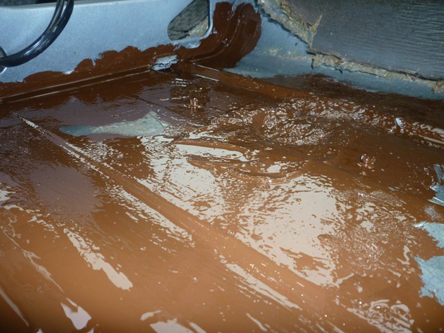

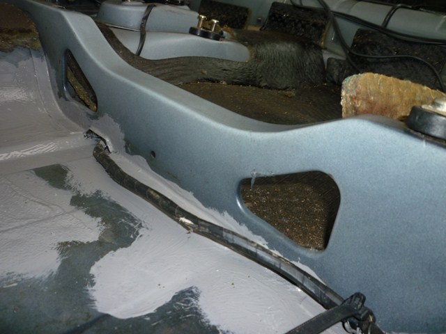

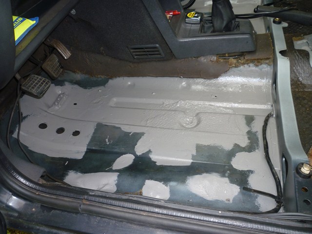

Je profite de cette réponse pour mettre quelques photos de la seconde couche de peinture anticorrosive,que je viens juste de passer.
L'utilisation d'un coloris différent évite les dimanches ( oublies ) et permet de repérer tout de suite les parties ayant reçus leur couche de peinture respective.
Seconde couche de peinture anticorrosive.
La troisième couche sera de nouveau grise,afin que cela reste coordonnée à l'apprêt Peugeot d'origine.
Cette partie là n'ayant jamais reçue de peinture finition en sortie de chaîne.
C'était également le cas sous le dessous des assises arrière.

Pour la partie de tole qui tient l'écrou prisonnier, celle qui s'est arrachée sur le siège conducteur, a l'avant D, si j'ai bien vu, je te conseillerai de récupérer cette même partie de traverse dans une casse puis de la faire souder; c'est juste une piste.
Pour la fissure prés des écrous AR pour le même siège,c'est pas la rouille? la tole semble saine à cet endroit , C'est comment vu par dessous la voiture?
