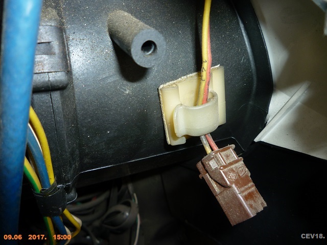

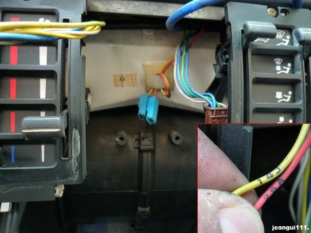

:voyons: Quel numéro y a t-il d'inscrit sur les fils du petit connecteur marron ?
Si c'est 14 J et 25 A , c'est juste un pré-câblage : :wink:
Bon courage pour sa remise en état d'origine. :)

Super merci, je ne peux pas contrôler avant samedi mais ça doit être ça !

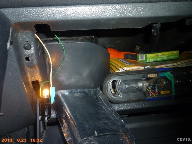

Tant qu'à y être j'ai l'éclairage du vide poche qui se promène, tu sais comment c'est fixé normalement ?

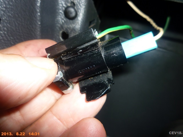

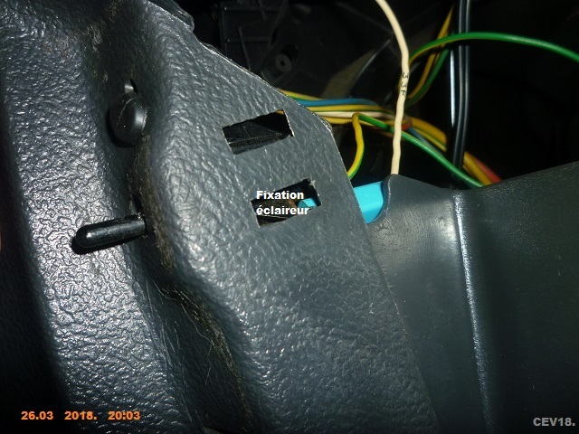

Concernant l'éclaireur de la boîte à gants, il est clipser par les 2 ailettes, dans les 2 ouvertures horizontales.
Souvent l'une ou les 2 ailettes cassent et l'éclaireur se balade. :roll:
Comme c'est NFP en concession ( Ne Fourni Plus), on utilise généralement des petits colliers Colson/Rilsan.
Eclaireur boîte à gants, phase 1, une des ailettes de fixation est cassée.
Emplacement fixation de l'éclaireur de la boîte à gants.

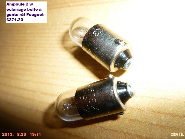

Référence de l'ampoule.
Bonne soirée. :)

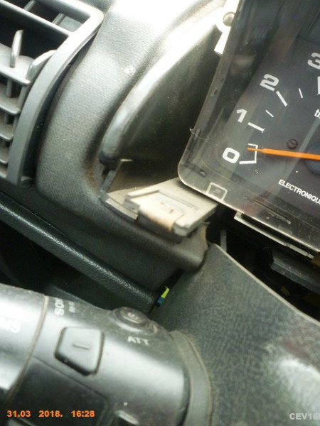

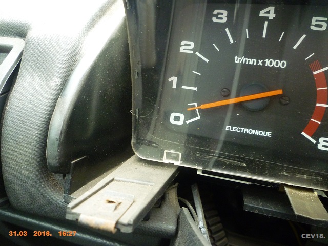

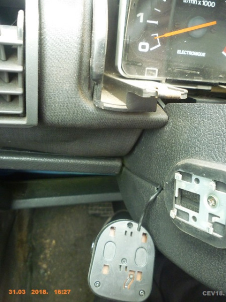

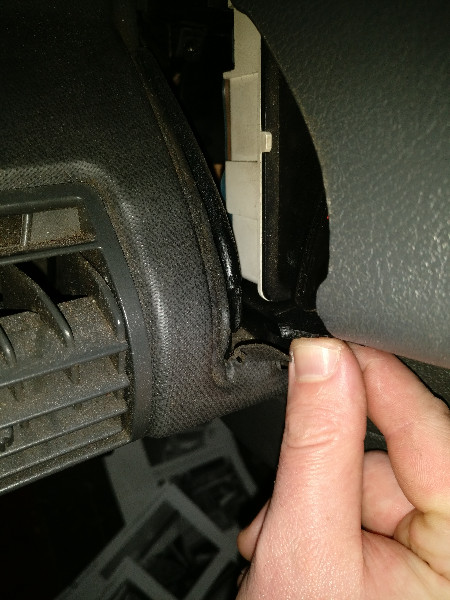

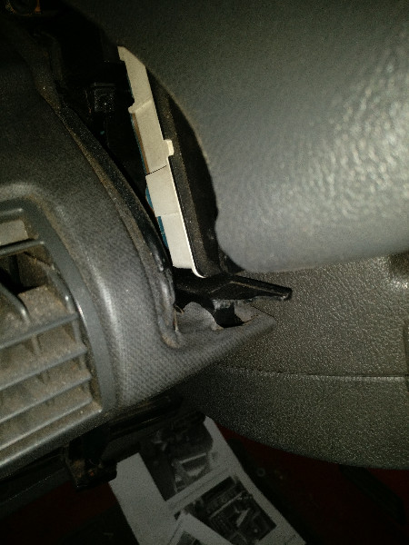

J'ai eu l'occasion de passer là où je bricole la GTI, j'ai pas avancé le démontage mais j'ai eu l'occasion de regarder de plus près la planche de bord.
La casquette est irrémédiablement foutue aucun doute là dessus, par contre j'ai peut-être un espoir de récupérer la planche de bord. Du coup je voudrais savoir à quoi correspond cet élément qui est cassé dans les photos ci-dessous:
Je parle du machin noir que je tiens entre mes doigts.
Merci !

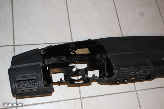

:voyons: On dirait un morceau du support du compteur et de la fixation basse se la casquette :
La partie haute du tableau de bord est en plastique noir, sur lequel est collé le décor en vinyle ou en tissu.
https://www.leboncoin.fr/equipement_aut ... tm?ca=12_s
Bonne soirée. :)
