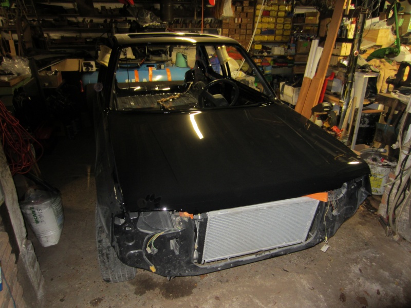

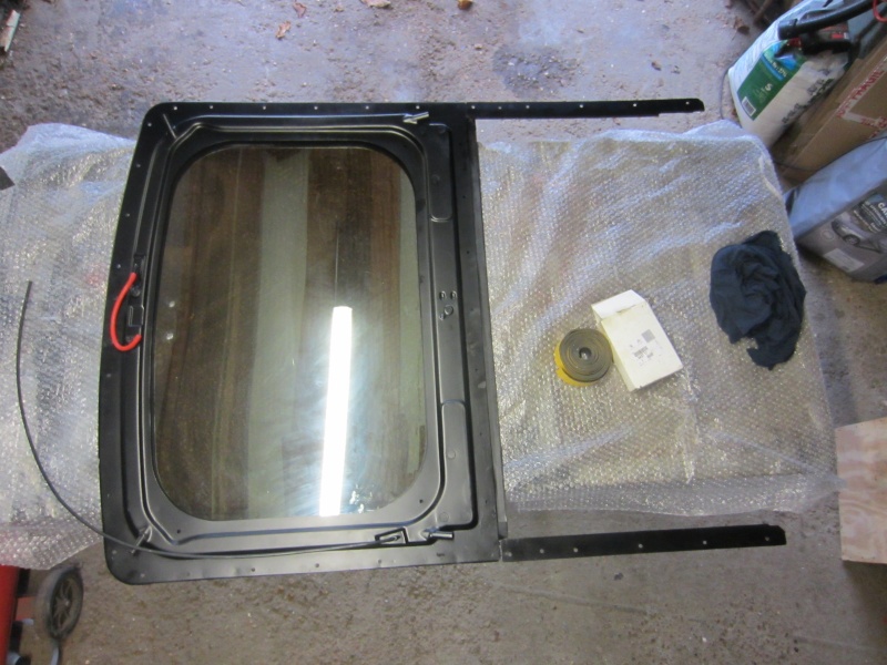

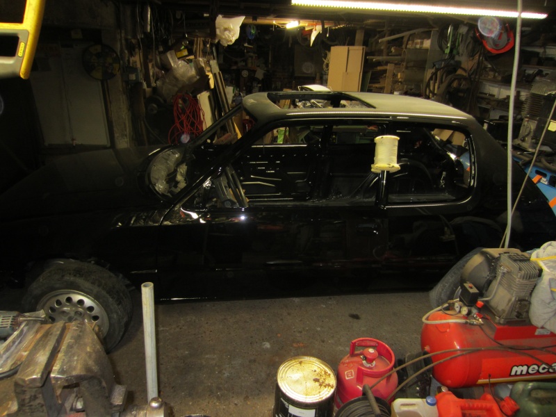

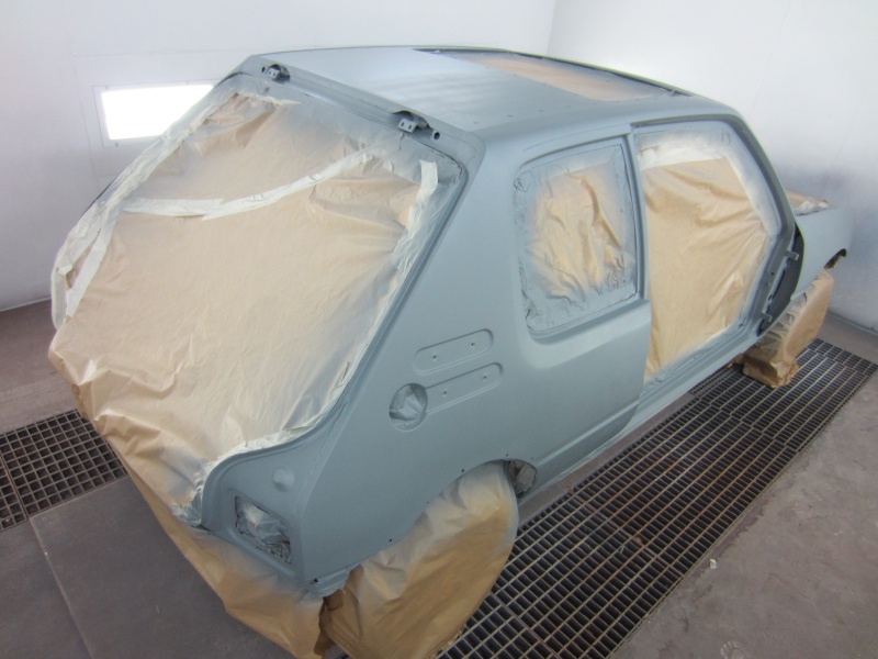

Allez, ce qui devait arriver arriva!!!! La voilà!!!!!!!! :rirejaune: :rirejaune: :rirejaune: Très poussiéreuse mais elle est de retour :lol: Elle est revenue le 22 au soir :)
Le hayon est malheureusement resté chez le carrossier car il fait une mauvaise réaction. Il y a des petits trous qui se forment au séchage... :0
Du coup, vacances oblige :langue3: c'est partit pour le remontage :bleble: On commence par les pièces fragiles et/ou encombrantes. :bien:

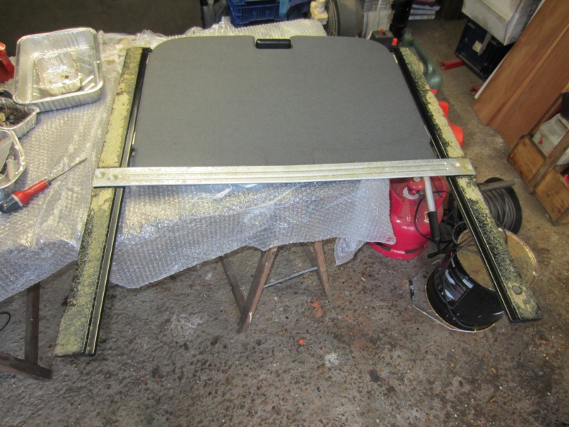

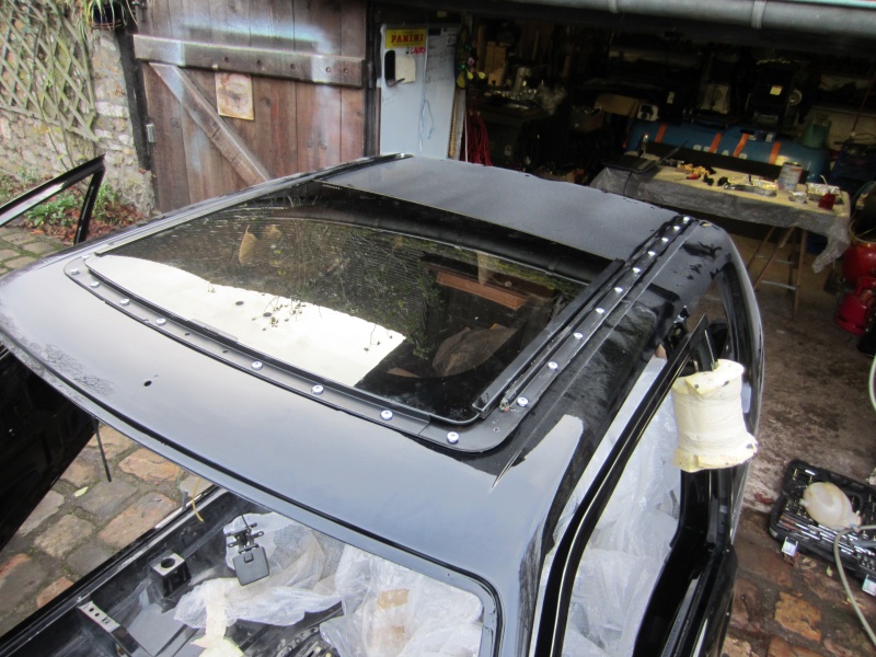

Le toit ouvrant refait, qui attendait sagement

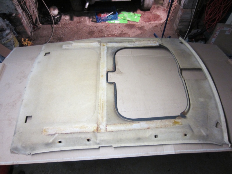

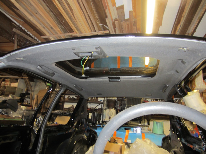

Collage à la néoprène en bombe :bien:
Malheureusement, j'ai fait une petite tache sur le ciel de toit au remontage... Je suis dégoutté... Elle devrait s'enlevé facilement mais c'est rageant quand on fait super attention... :roll:

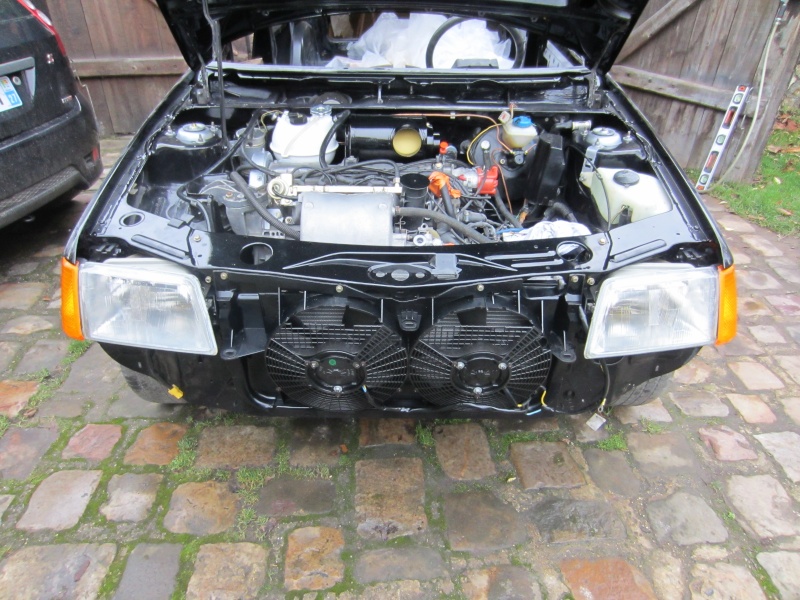

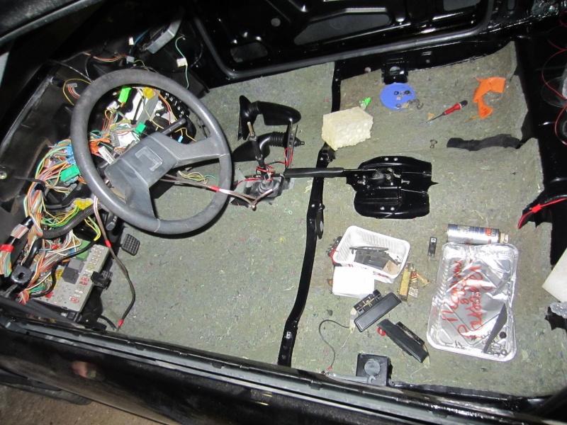

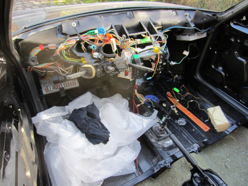

Je remonte aussi le faisceaux du tableau de bord et de toute la voiture. J'en profite pour passer quelques fils qui serviront pour des petites option "confort" comme l'essuie glace arrière intermittent ou les enceintes arrière :bien: Je remonte temporairement certaines pièces (comme les comodos) pour essayer le faisceau avant remontage de la planche de bord ou les habillages plastiques :wink:
Il y a beaucoup de dépoussiérage à faire dans le compartiment moteur :gene:

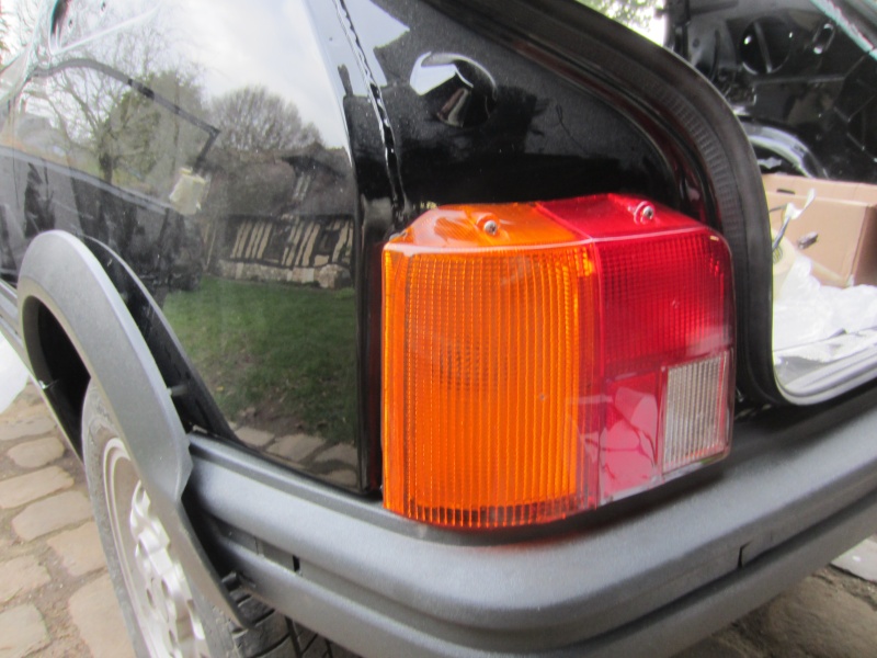

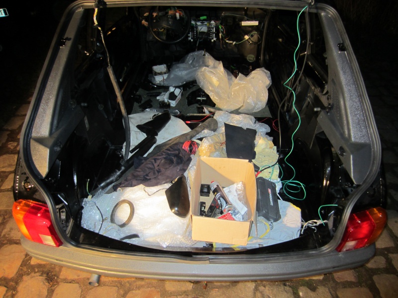

Les cabochons neufs. Malheureusement, le pare choc ne me convient pas... je cherche d'ailleurs un avant et arrière d'origine Peugeot ou identique. Si vous avez des tuyaux??? :) :) :)

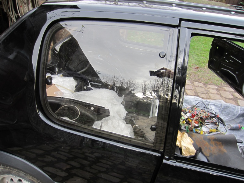

Remontage des vitres arrières. J'ai passé les joints, qui avaient rétrécis, à l'eau bouillante (quitte à me brûler :gene: ). Ils deviennent tout mous et s'étirent super facilement. Encore merci pour l'astuce :bien: :bien: :bien:

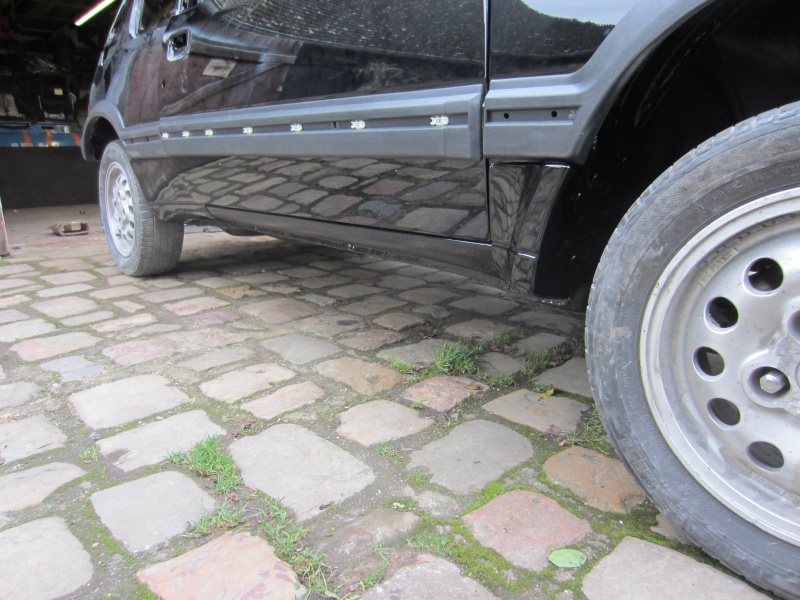

Montage des sabots (sertissage) :bien:

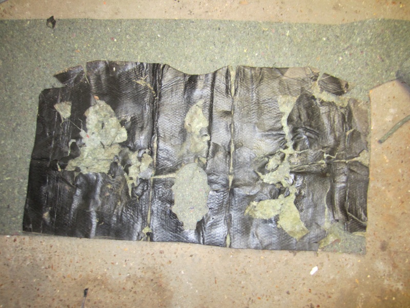

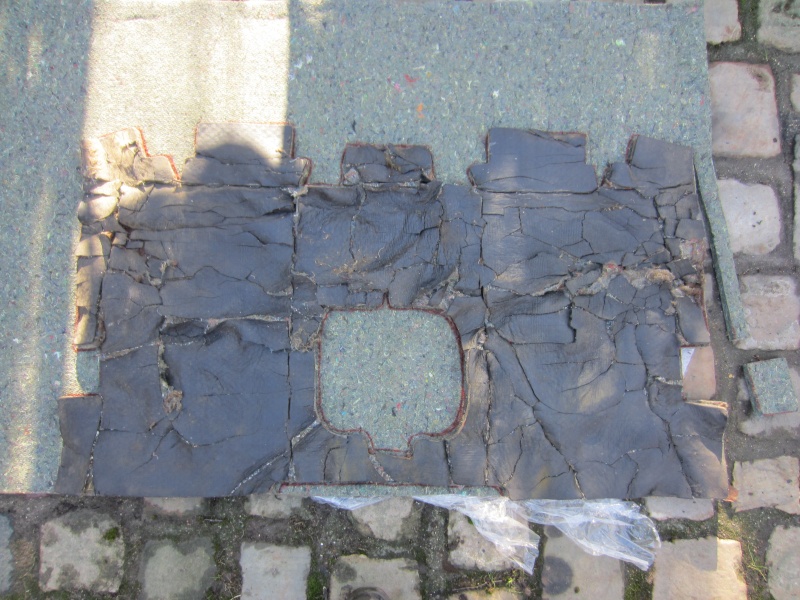

Je refais également les isolants sous moquette
