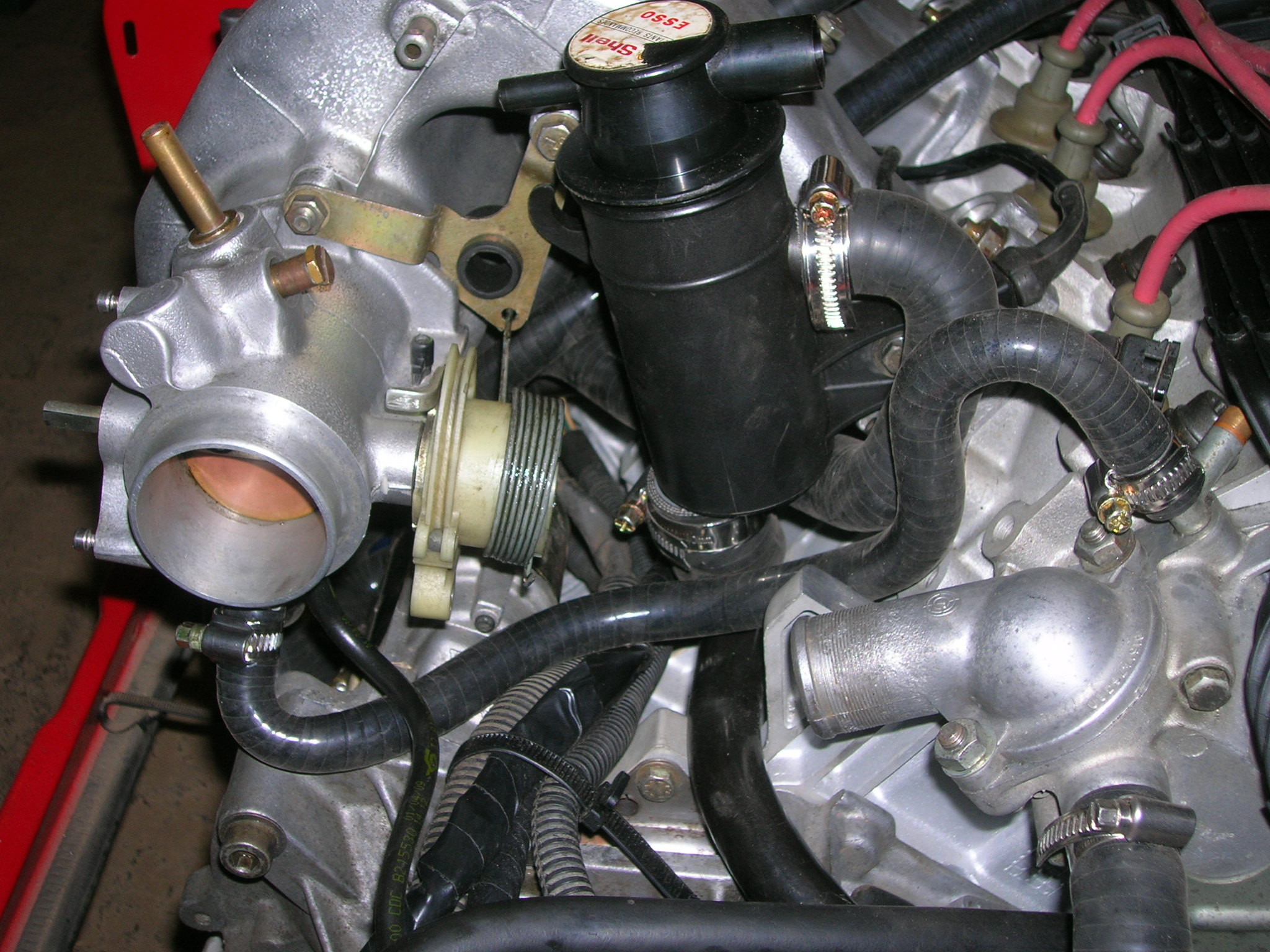

Thermostat d'origine (3-87 pour le mois de fabrication) à 82° qui fonctionnait très bien, on va le remettre en place. :mrgreen:
Remise en place du boîtier papillon qui a été poli de nombreuses heures pour qu'il brille un minimum (n'est-ce pas Kurt ? :hum: ) :
Avec le raccordement des durites de refroidissement qui participent au réchauffage du boîtier !

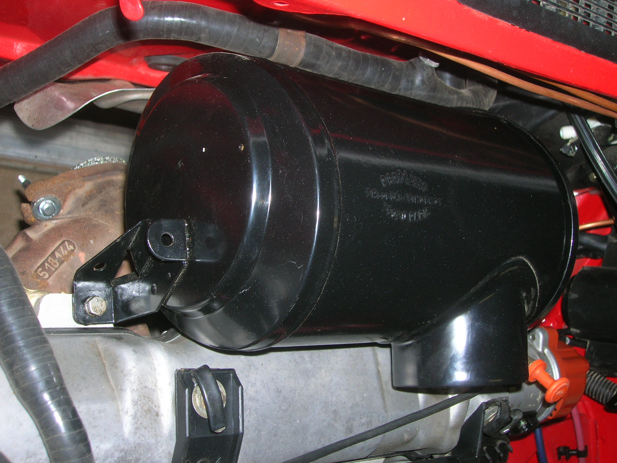

Repose de la boîte à air d'origine avec toutes ses pattes de fixations, le tout repeint en noir époxy. :bien:
Fixations sur collecteur d'échappement :
Fixation sur culasse :

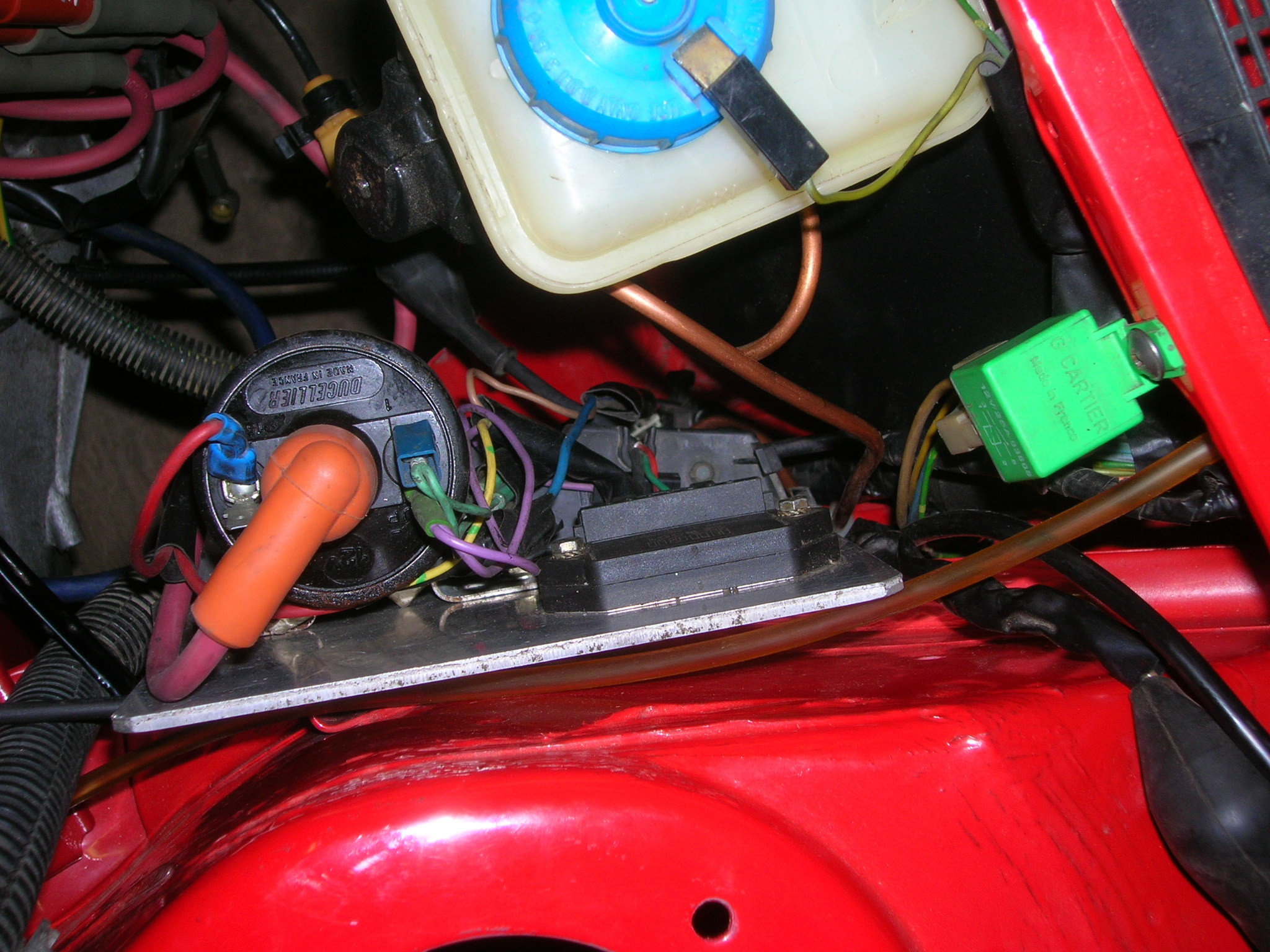

Et puis on remet en place tous les fils d'allumage. Câble du Signal d'allumage entre allumeur et module amplificateur, tête d'allumage + fil HT depuis la bobine :
Vérification de la bonne connection de tous les fils sur la bobine :
Mise en place des fils HT des bougies sur le platine de support, ainsi que le pseudo câble PMH dans les crochets sur le couvre-culasse :

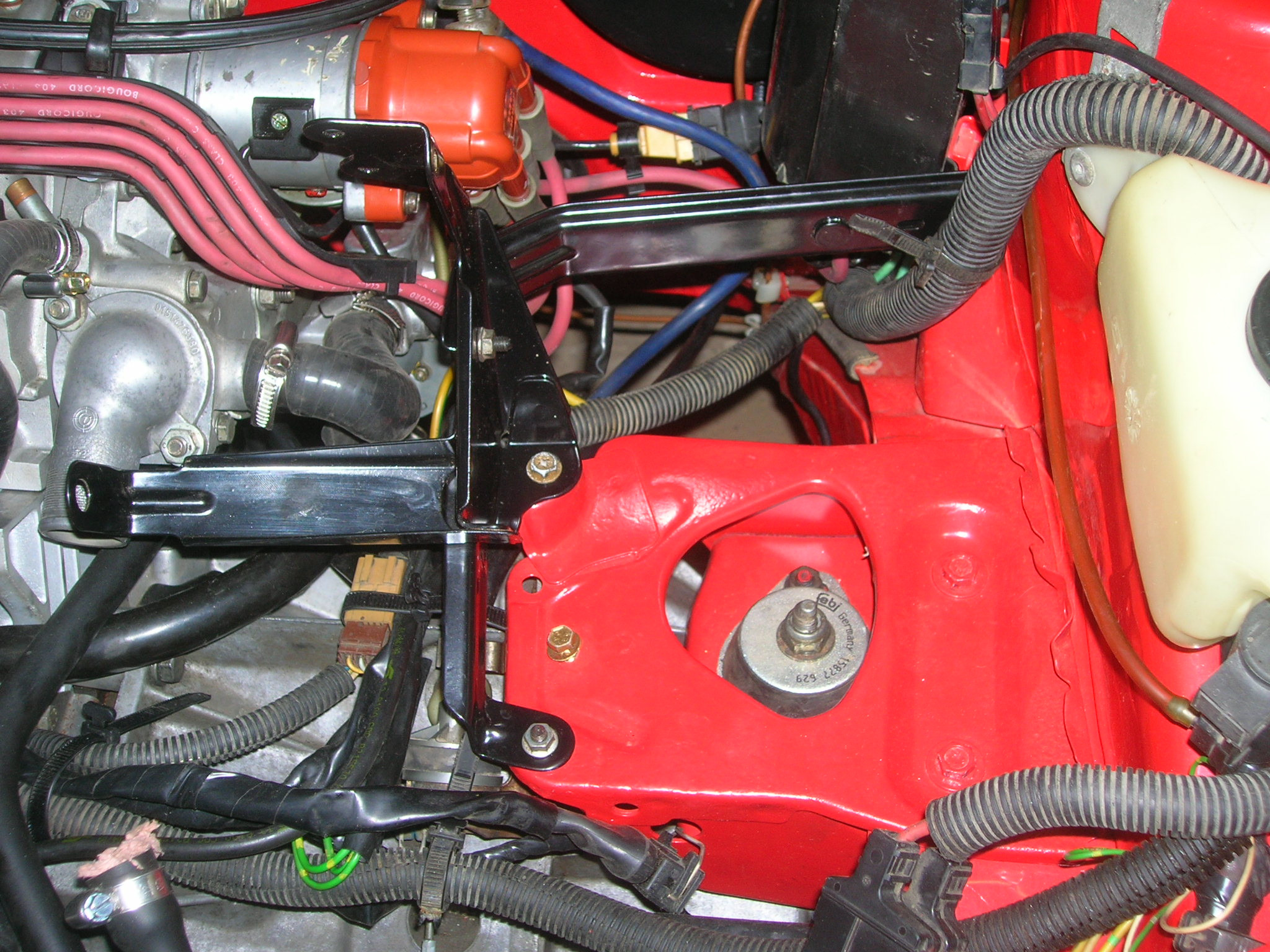

Repose du support du débitmètre repeint en noir époxy, évidemment avec toutes les fixations d'origine :
Et repose du débitmètre, nettoyé tant bien que mal (et un minimum poli pour satisfaire notre cher Kurt :bleble:) :
Et après remise en place des deux grosses durites d'admission avant et après le débitmètre, ça commence vraiment à ressembler à un moteur de GTI. :coeurs:
