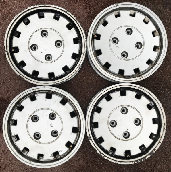

Sinon voila ma dernière trouvaille :
Bon elles sont très crades, un peu rayées et sans les goujons, mais à cheval donné...
Côté largeur, je ne vois rien d'indiqué. AU mètre elles font 15cm de large, ce qui signifierai que c'est du 6 ? Ca m'embête car avec mon petit TU9 je me serais bien limité à du 155... Vous pouvez me confirmer que c'est du 6 ?

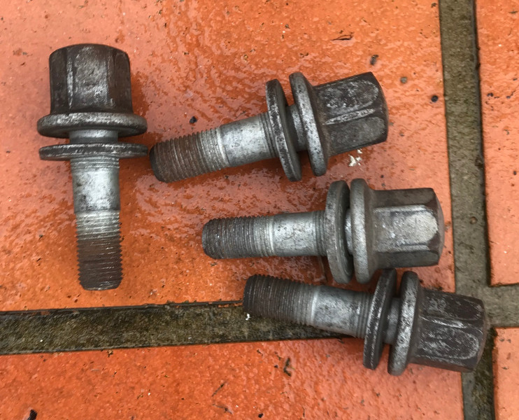

Pour les goujons j'en ai 4 comme ça, mais c'est du 40 alors qu'à priori il faut du 35... QUelqu'un a un plan pour trouver des goujons compatibles ? Sinon fraiser les trous pour mettre des goujons coniques, c'est envisageable ?

Bon, je viens de vérifier. C'est bien du 5 (c'est écrit dessus), je vais donc pouvoir monter du 155/70 :)
Et pour les pneus, après rapide étude ce sera probablement des Nexen qui me semblent avoir un très bon rapport qualité prix...

J'ai trouvé les 16 vis d'origine avec têtes chromées pour 20 €, je m'en sors pas trop mal.
Pneus Nexen en 155/70 commandés.
Et cet aprèm nettoyage. Assez chiantes à nettoyer, je n'ai pas trouvé l'outil approprié pour aller frotter le fond des trous. Pour le reste, éponge inox, brosse métallique, balai à ch....
+ White Spirit
+ huile de coude
Il y en avait une particulièrement dégueu. A mon avis un soufflet de transmission percé qui a copieusement arrosé l'intérieur de la jante.

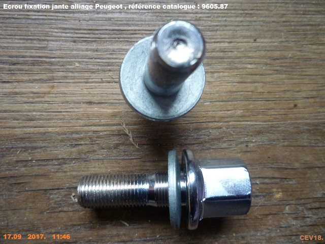

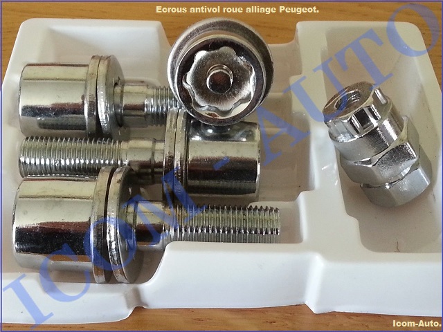

Les écrous correspondants :
Et les écrous antivol de roue alliage :

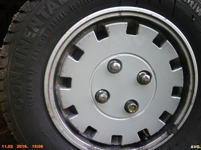

La pose des plombs à l'intérieur de la jante est plus esthétique qu'à l'extérieur et ne l'abîme pas, lors des équilibrages successifs.
Plombs d'équilibrage posés à l'intérieur de la jante arrière droite.
Plomb d'équilibrage posé à l'extérieur de la jante avant gauche.
Plombs d'équilibrage posés à l'intérieur de la jante avant droite.

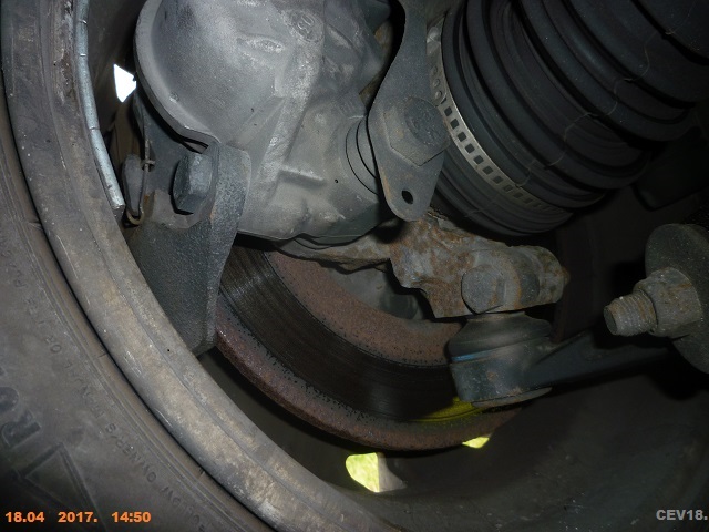

La distance entre l'étrier et les plombs d'équilibrage est mince et quand c'est mal posé ça peut toucher. :oops:
Ici pas de souci. :bien:

C'est bien ces vis que j'ai récupérées (d'ailleurs j'en ai 3 en rabe)

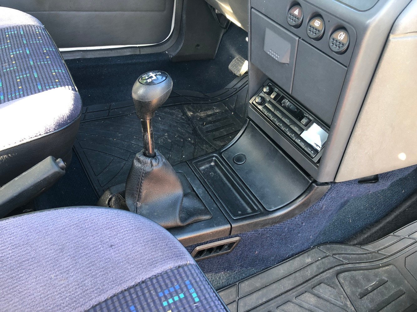

- Console centrale montée avec pommeau neuf (reproduction de très bonne qualité)
