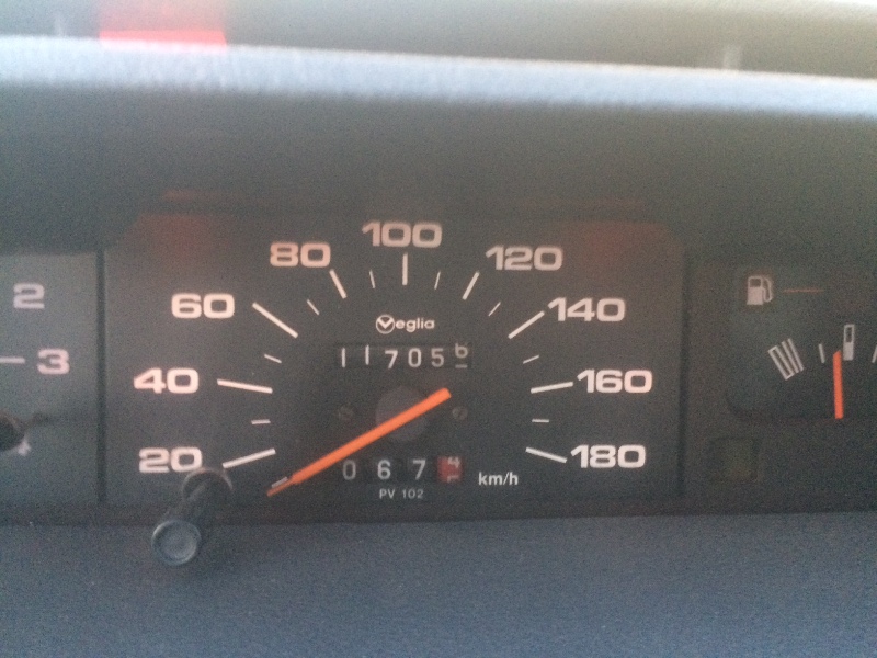

Bonsoir à tous les membres :)
Un peu de nouvelles de cette Open :
J'ai parcouru 67 kms de plaisir à son volant, c'est un régal ::d
Par contre, j'ai un bruit de cling clac (je soupçonne fortement les 2 grandes biellettes du levier de vitesse sous la voiture...)
Des accoups, ralenti instable et surtout ce qui me fait le plus peur une sorte de "CLIQUETIS" moteur à chaud et augmente en accélérant...

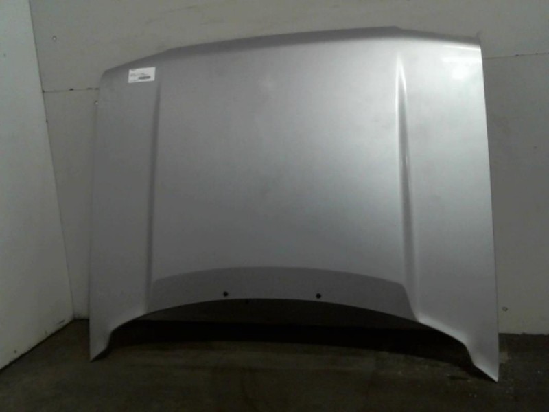

N'ayant pas le capot d'ORIGINE sur l'Open comme vous l'avez remarqué :
J'ai enfin trouver et je viens de commander un capot bombé d'automatique (le BON, celui des Open ::d ) et en plus de la bonne couleur :rirejaune: (enfin peut-être gris Quartz, mais pas grave ! c'est quasi pareil :) )
Donc il est de 1996 (au moins il est bien récent :D ) et la donneuse à 119 000 kms (donc quasi comme l'Open), il a l'air en bon état sur la photo, j'attends de le recevoir cette semaine ou la prochaine ! J'ai hâte :)
Voici la photo en question :
Concernant le cliquetis, il est très présent à chaud et on l'entend bien quand j’accélère... J'ai réglé l'allumage et c'est toujours pareil, j'ai donc commander une meilleure lampe stroboscopique des USA, avec tachymètre digital, ect... Après une longue recherche d'avis sur cette lampe, j'ai vraiment été convaincu, comparé à pas mal d'autres lampes sur le marché français (et plus largement européen) qui sont bien plus chère pourtant...

Bonjour , je croise les doigts pour ton arbre a came ! j'ai une lampe strombo drapper qui va pas mal mais pas de tachimetre donc je suis interessé pour voir ta trouvaille !
J'ai acheté un capot d'automatic il y a pas mal d'années et je me souviens de la galère a quel point c'est rare ( il était grêlé et le refaire m'a couté le bras !) . J'ai aussi souvenir d un voyage en espagne en 2009 ou toutes les 205 phase 1 avaient le moteur poissy un filtre a air a bain d'huile et ce capot qui est la graal ! Ma question est de savoir comment ça se passe pour l'envoi et combien ça t'a couté ?
edit ! je n'avais pas vu que tu avais un capot plat , le carbu passe donc ?
