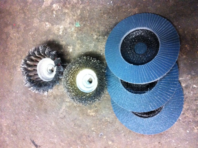

Tu décapes avec quoi pour que ce soit nikel comme ça?

voici les brosses et disques utilisés pour décaper:
brosse a poil dur
brosse a poil souple
disque a lamelle p80
disque a lamelle p120
