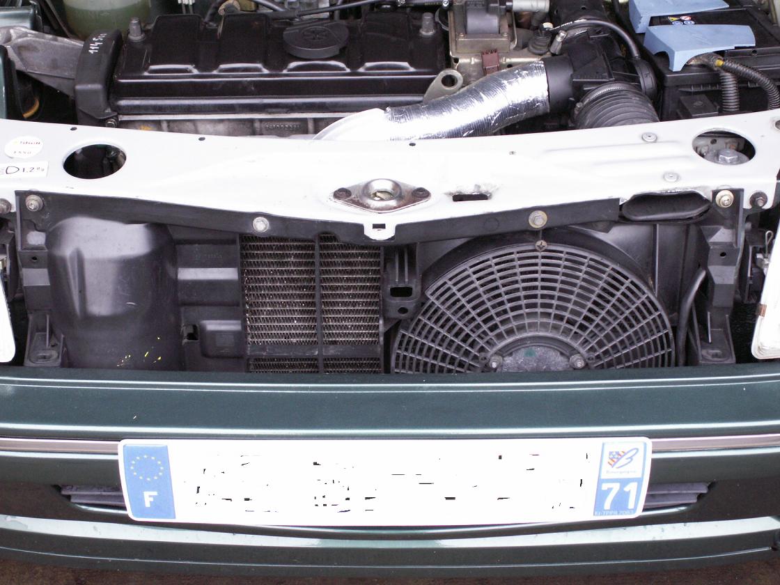

bonjour aujourd'hui j'ai voulu demonter cette calandre non-adaptée, puis
n'etant pas sure je voulais vous demander
sur la photo, le cache ventilateur avec le renfoncement sur la gauche pour accueillir un vase d'expansion intégré au radiateur en plastique noir
est il adapté pour ma tuture ce serait pas un de junior ou de plus petit moteur??
car je trouve que ce cache masque un peu trop le radiateur... :0

Re: [205addict] 205 Roland garros 5 portes!!!NEWS PHOTOS p.1!!!!
C'est bien d'origine, ne t'inquiètes pas :D

3dfx a écrit :C'est bien d'origine, ne t'inquiètes pas :D
:gene:
merci 3dfx, j'ai peur de foutre mon moteur en l'air si par malheur elle etait mal refroidi
