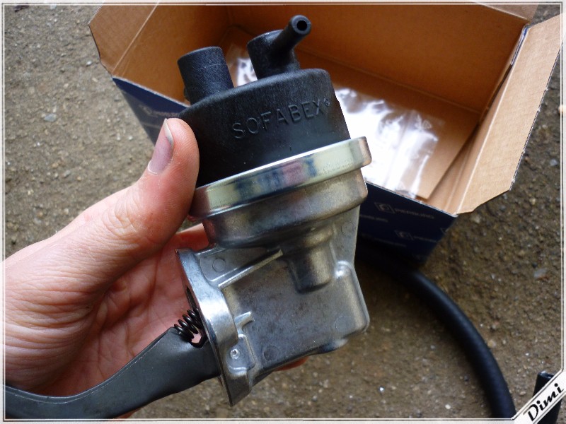

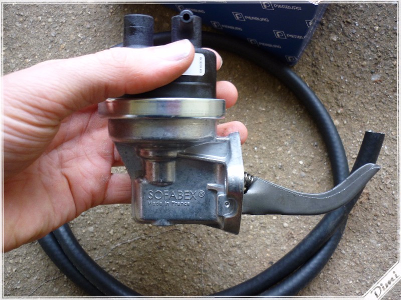

La pompe est vendue sous la marque Pierburg, mais il s'agit en fait d'une Sofabex, la marque installée d'origine par Peugeot :voyons:
C'est bon a savoir ça ! :bien:
Bon boulot ! :jap:

Dimi a écrit : La pompe est vendue sous la marque Pierburg, mais il s'agit en fait d'une Sofabex, la marque installée d'origine par Peugeot :voyons:
Bon boulot ! :jap:
Oui ! En plus c'est du made in France, s'il vous plait :cote:

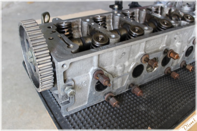

Réfection de la culasse

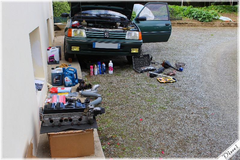

Salut les amis ! :hello:
Il était temps de passer donner quelques nouvelles... De mon coté, j'ai quitté ma tendre Bretagne pour me rapprocher un peu de la France ayant intégré une école à Laval. Bien sûr la RG m'a suivi puisque je suis parti pour rester minimum 4 ans sur Laval :D
Celle-ci roule tous les jours et dors bien au chaud dans un parking souterrain. Cet été je me suis affairé à refaire le haut moteur ainsi que les freins avant.

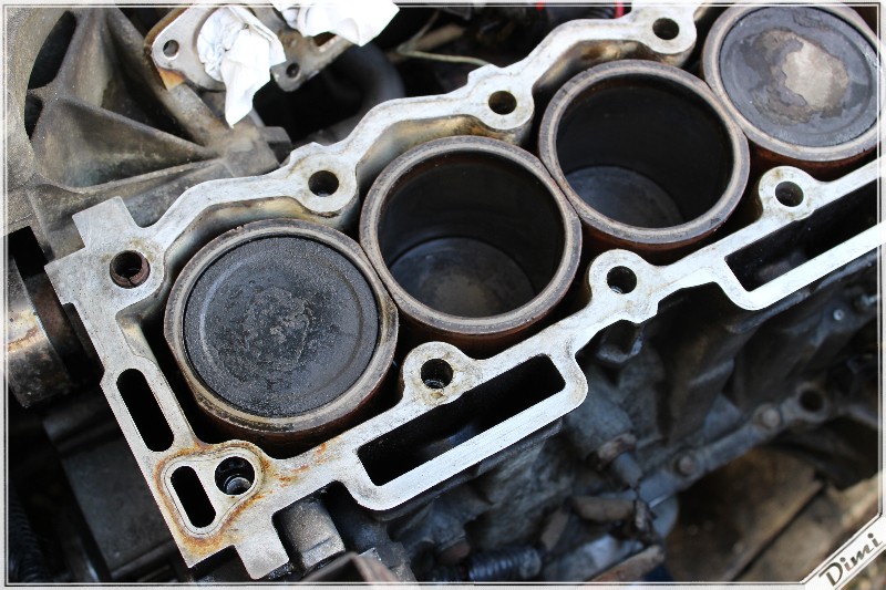

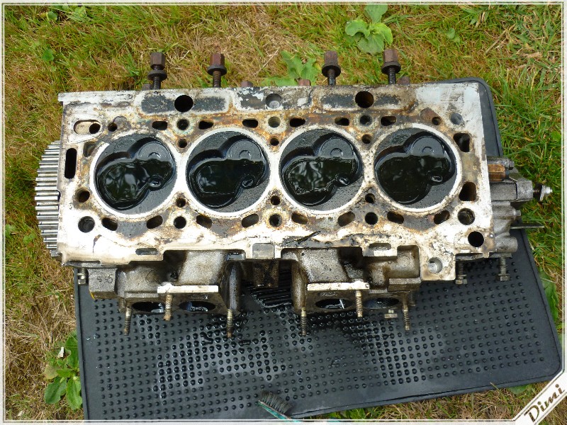

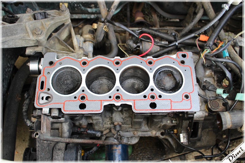

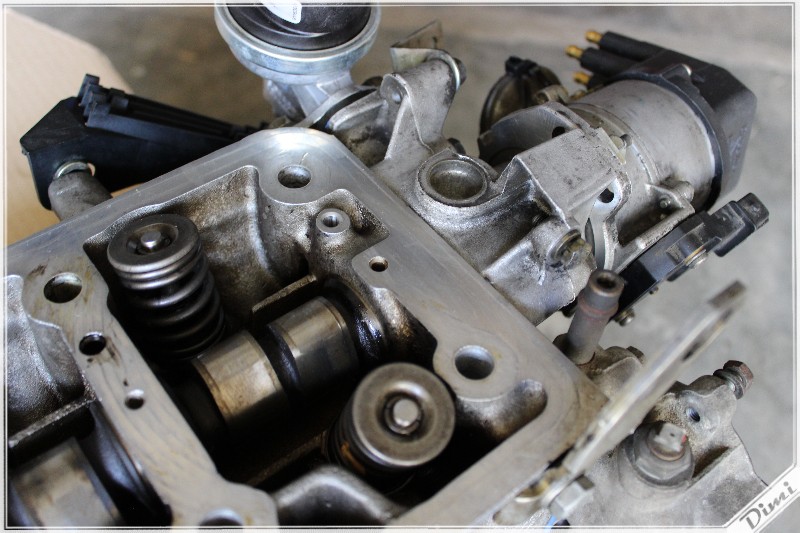

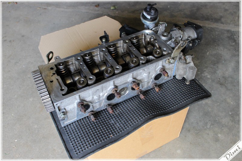

Côté moteur le JDC commençait à fuir, et les joints de queues de soupapes étaient complètement HS... :roll:

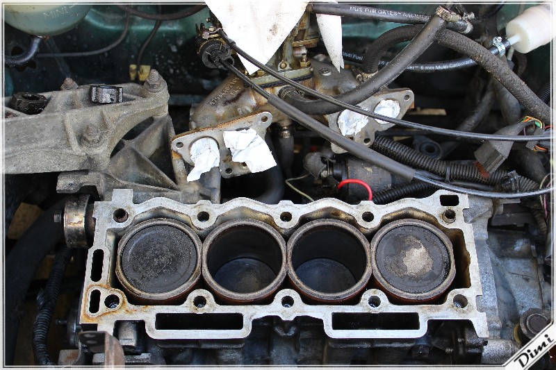

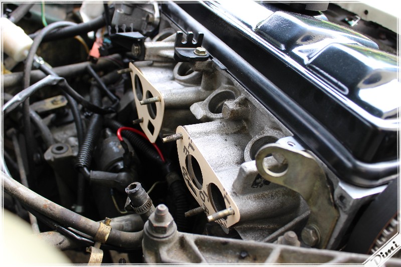

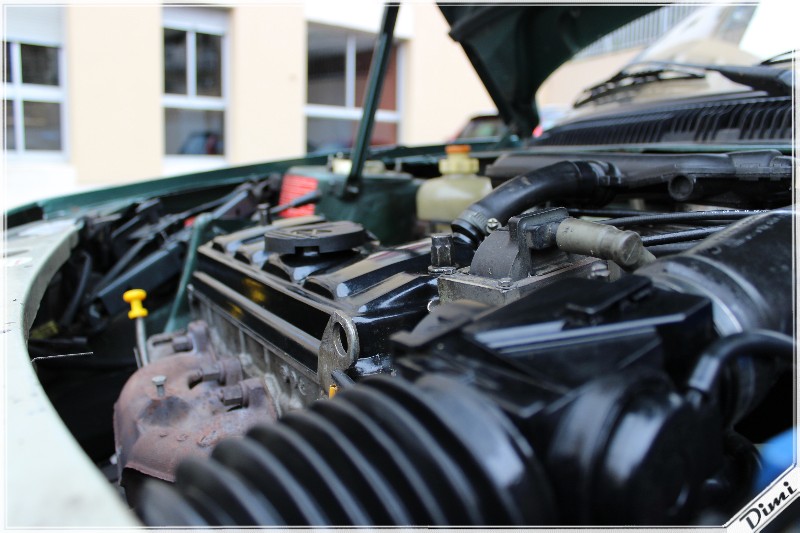

J'ai donc ouvert le bestiaux pour voir un peu ce qu'il en était, un vrai bonheur à réaliser :mrgreen:

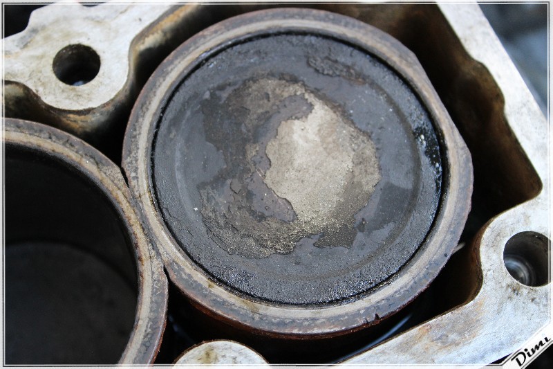

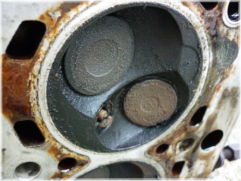

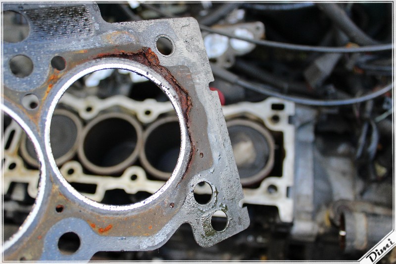

Apparemment cette trace est le signe d'une fuite du cylindre, cela correspond bien à la partie abimée du JDC :wink:
C'était quand même un peu gras...
Heureusement pas de fuite aux soupapes :langue3:

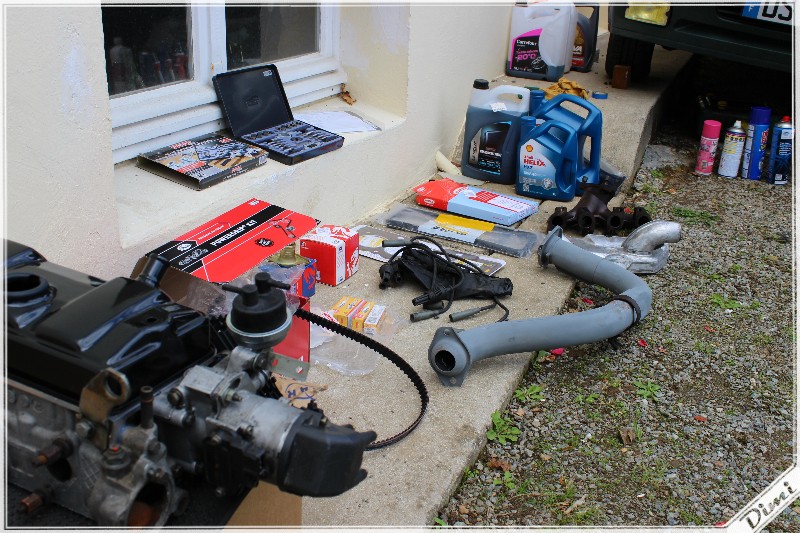

C'est partit pour l'achat des pièces !

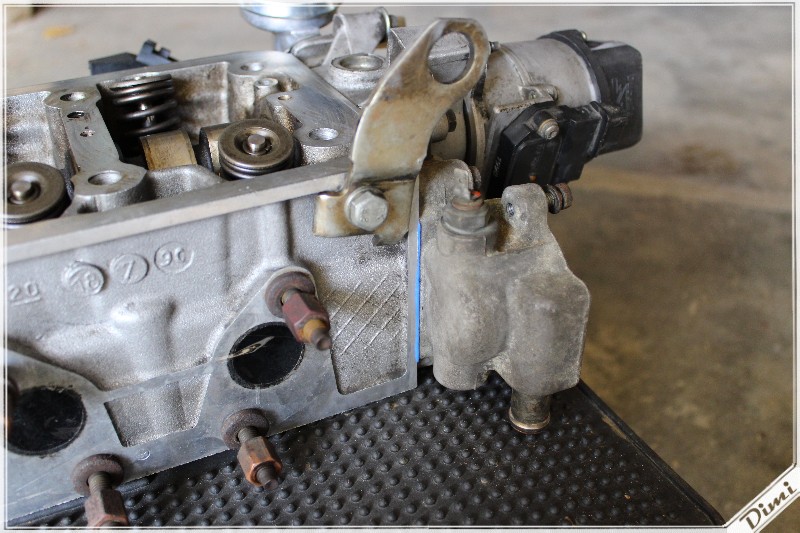

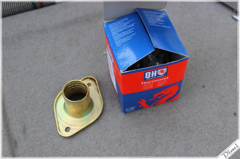

Le couvercle de thermostat zingué par mes soins :oops:

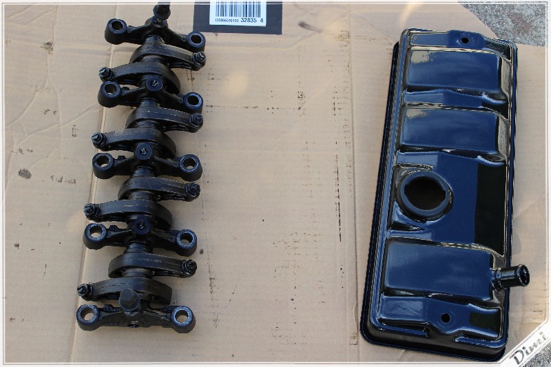

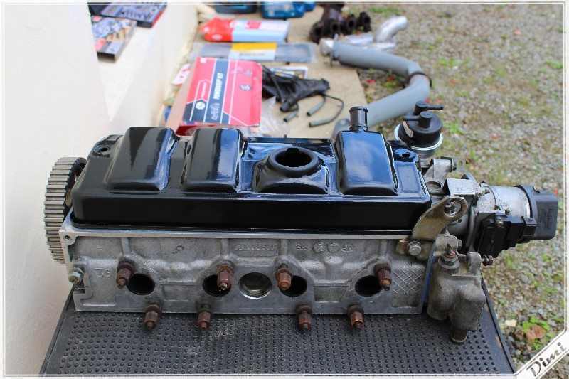

Et une fois la culasse préparée :love: :love:

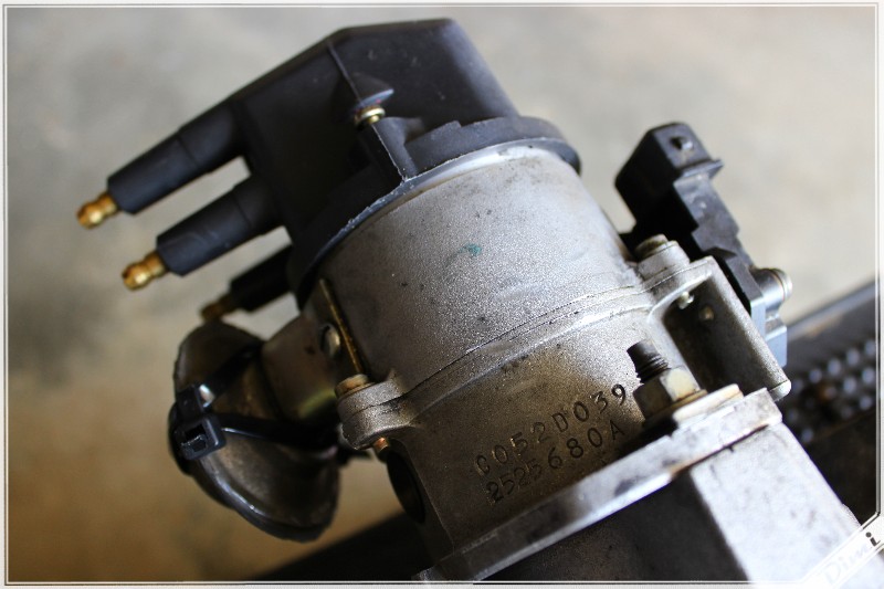

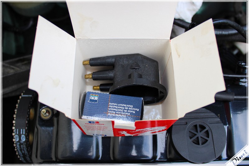

J'en ai profité pour changer l'allumeur, l'ancien ne semblait pas d'origine, il proviendrait d'un TU3. Vous remarquerez la capsule d'allumeur refermée à l'arrache, j'ai changé la membrane mais je ne savais pas trop comment refermer :oups:

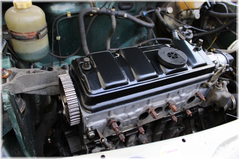

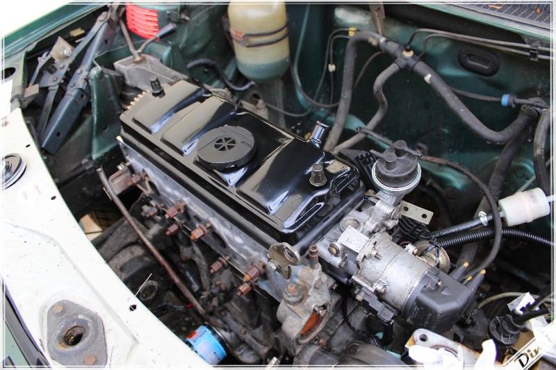

Prête à reprendre sa place ! 8)

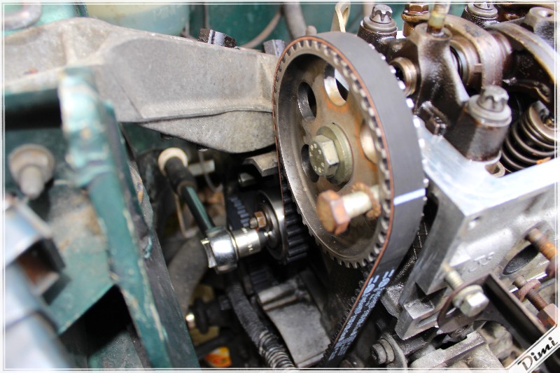

Pose de la nouvelle distri

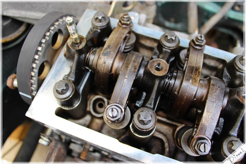

Réglage du jeu aux soupapes (40 ech et 20 adm) :bien:
Des joints neufs... :cote:
Et un col de cygne d'occas nickel et cloisonné 8)

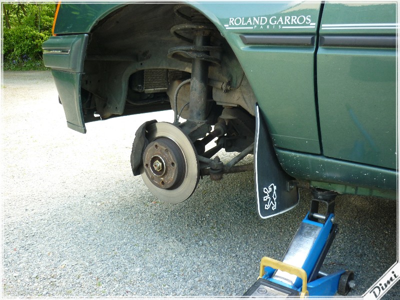

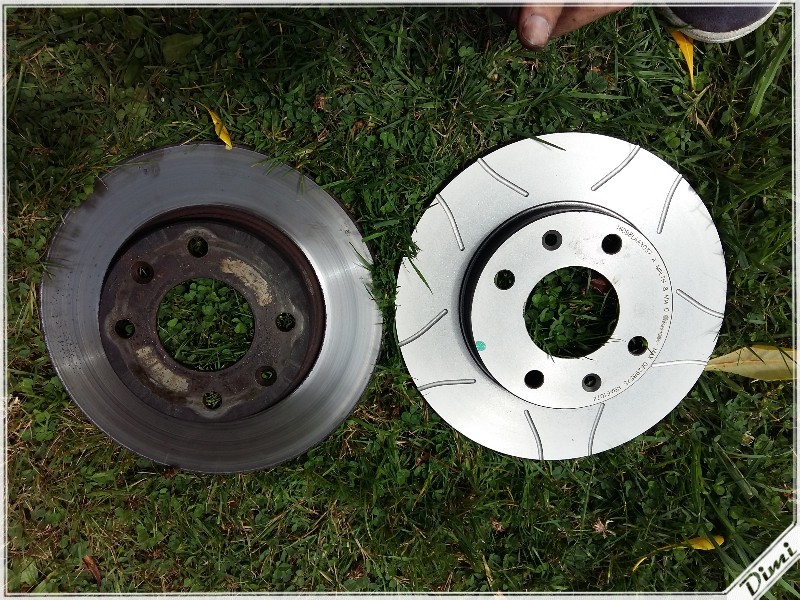

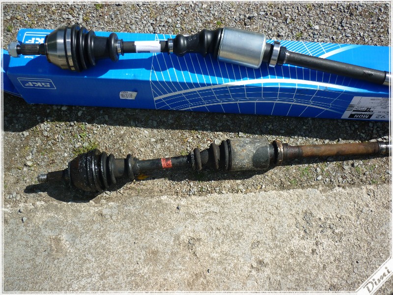

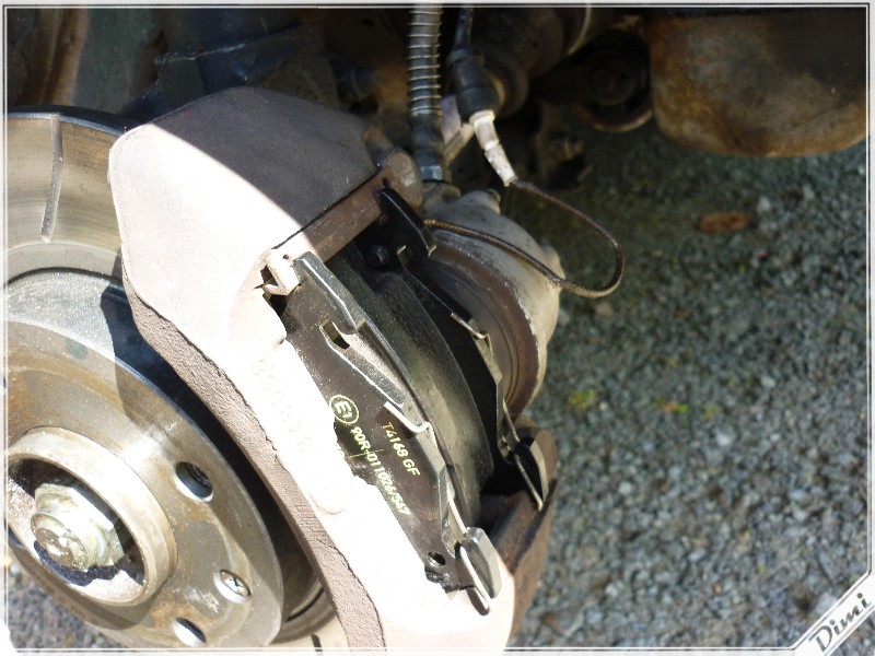

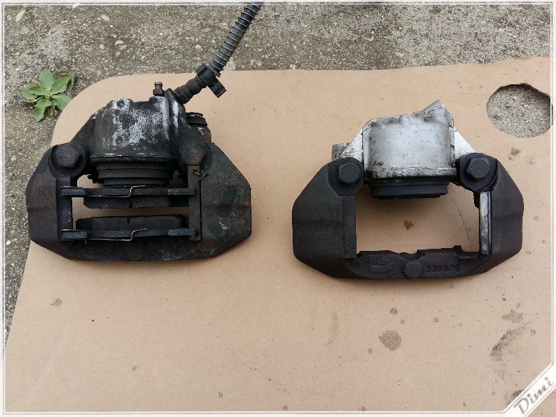

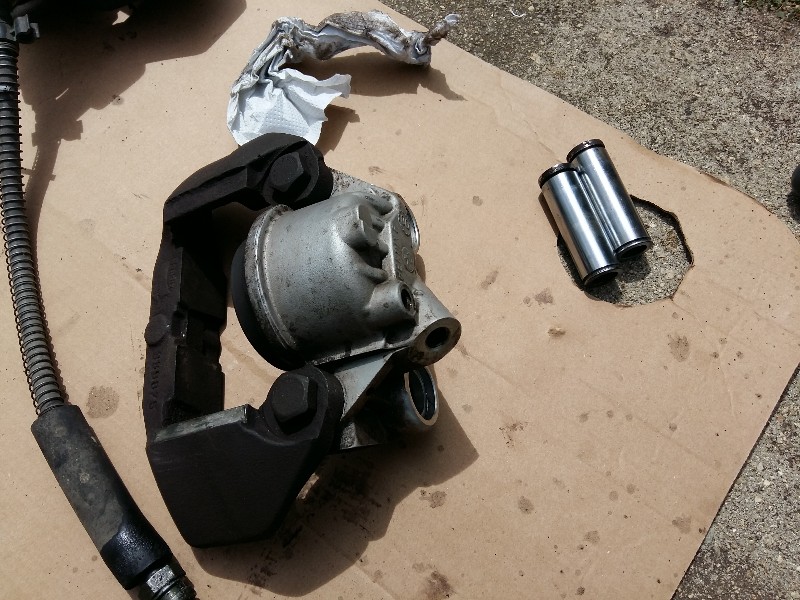

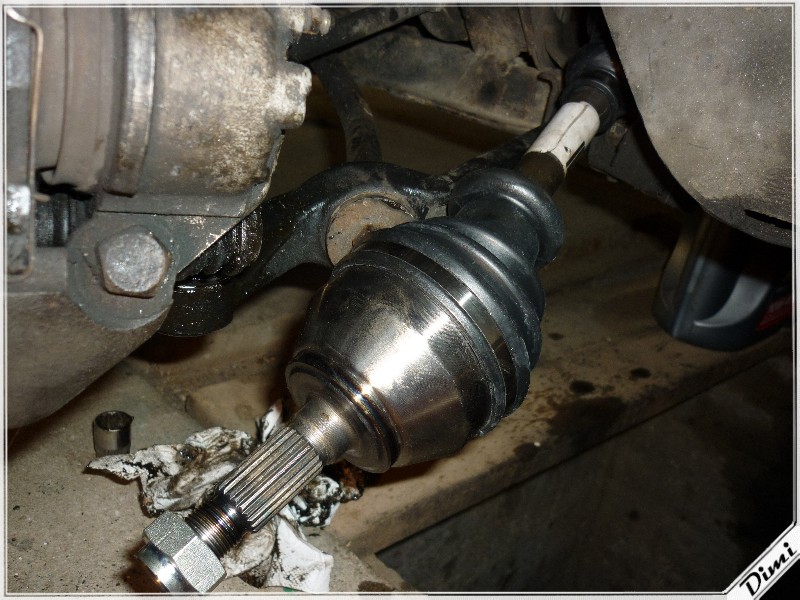

Niveau train avant, elle a eu le droit à un cardan neuf, rotules, para, disques Brembo, étriers Bendix d'occasion plus récents (soufflets changés), plaquettes Textar (ça arrache) et nouveau maître cylindre... :gene:
Bref ça roule quoi ! ::d

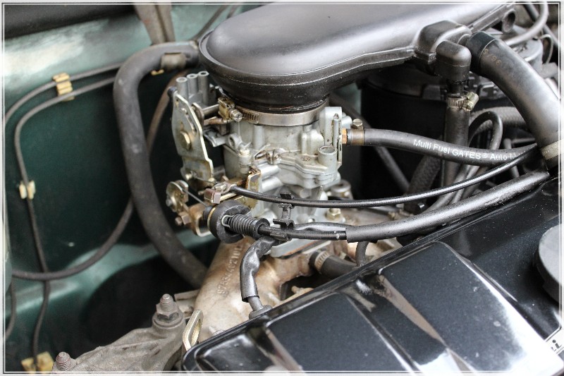

Depuis j'ai fait 5000 km avec le moteur refait. Premier plein 6.5l/100 (740 km), mais après avoir dû changer mon carbu suite à une panne sur la voie express (l'ancien étouffait étrangement le moteur), j'ai tous les problèmes d'un TU3S : à-coups à régime stabilisé, trous à l’accélération, ralentit instable et une conso de 8l/100 :lol: :lol:
Deux solutions s'offrent à moi, soit refaire l'ancien (qui a 250000km) soit le nouveau qui ne fonctionne pas du tonnerre mais qui est en meilleur état... :tristounet:

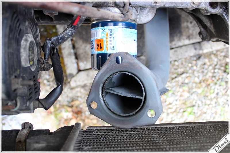

Il me semble que presque tous les cols de cygne neufs ne sont plus cloisonnés... La cloison garde les écoulements des gaz séparés, reproduisant un peu le principe d'un collecteur 4/1 :wink:
C'est techniquement censé offrir un peu plus de couple, en limitant les turbulences. Mais c'est à moindre échelle ::d
