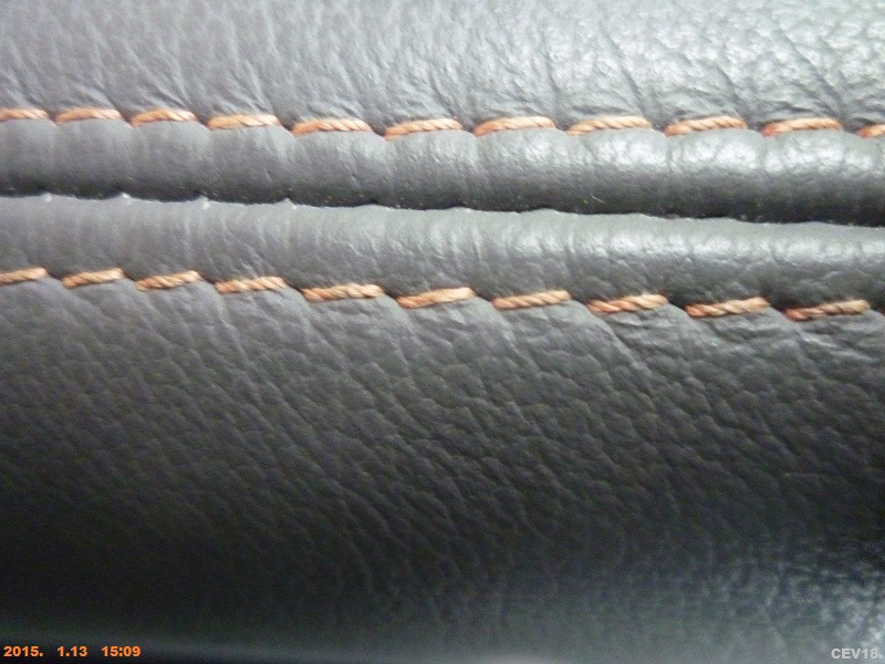

Re: 205 Roland Garros Cabriolet :Bombinette chez l'esthétici
Le fil rouge fini par passer à la longue.
Il y a 4 ans il était rouge vif et aujourd'hui plutôt rosé.
En revanche ,le cuir sent toujours . :)
