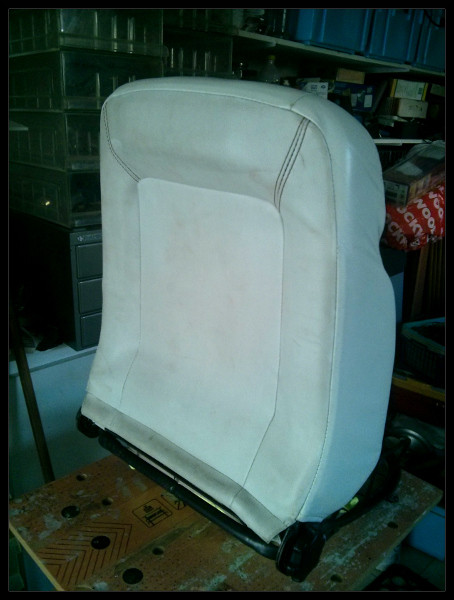

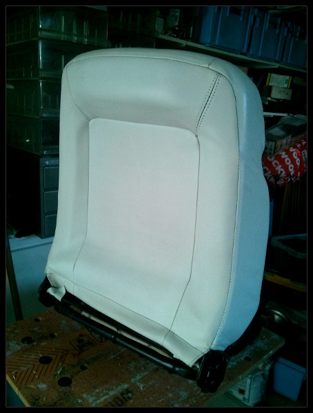

Le dos du siège à été remis nickel prop', car il était assez sale en fait.
Après nettoyage au CIF, recoloration et vernissage:

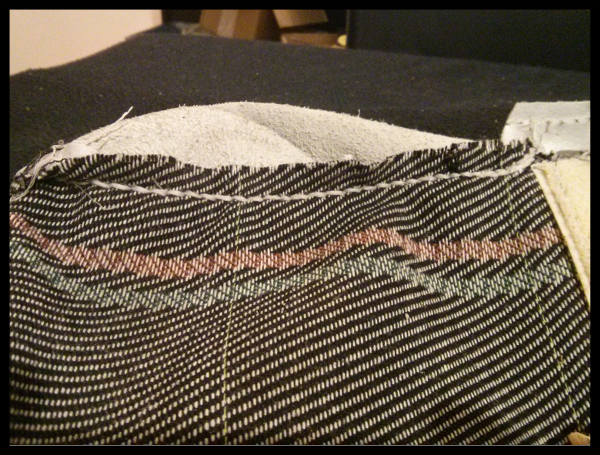

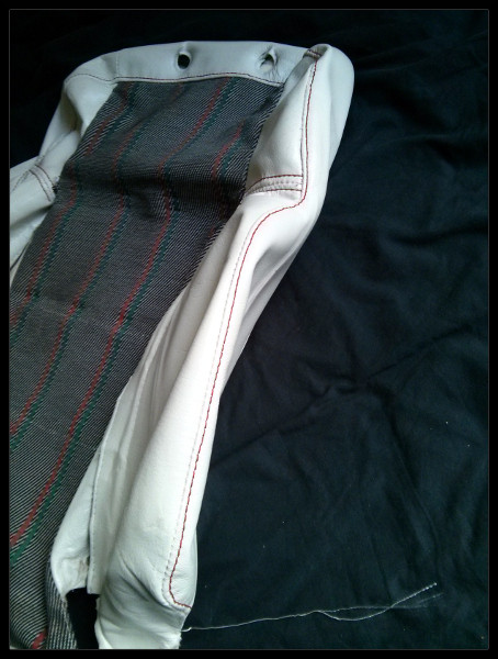

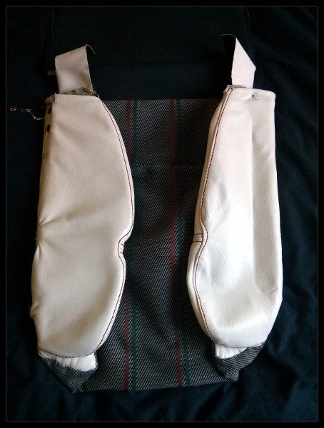

Le déhoussage c'est très bien passé, en 20min c'était fait, la mousse à déjà été retravaillé:

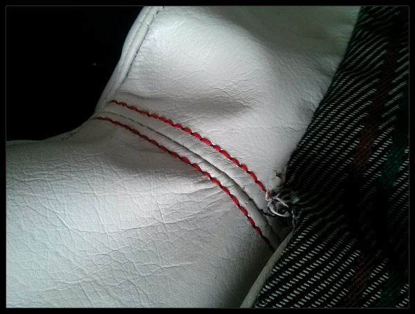

Vous pouvez voir que les 2 coutures supérieur sont bien HS:
C'est pas grave, tonton couture est là :hello:
Petit imprevu en manipulant la housse, je me suis rendu compte qu'un fil a lâché sur le dos en skaï:
Il vaut mieux que sa arrive maintenant, c'est pas grand chose à faire:
J'ai commencé par faire les coutures du dos, maintenant sa ne risque plus de bailler
Ensuite je suis passé aux coutures horizontales, idem d'abord les coutures au fil de lin et ensuite les coutures rouges
J'ai oublié de prendre en photo le second coté, mais il a été fait également :cote:

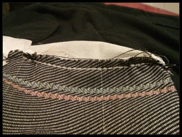

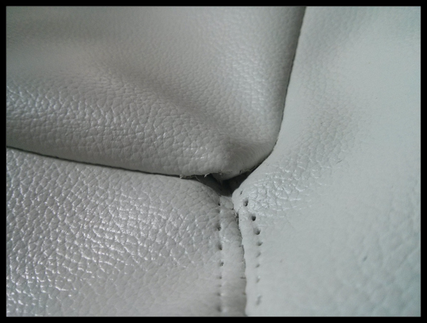

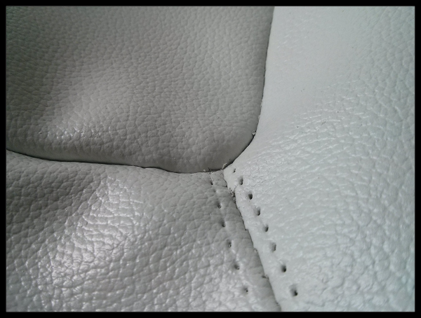

Je commence donc la nouvelle bobine pour faire la grande couture périphérique du siège AV, et au bout de 22cm de couture, je me rend compte qu'il y a un soucis, le contraste de la couture est moins fort que d'habitude, je prend une chute de fil et effectivement c'est pas la bonne couleur, enfin j'aurai préféré cette couleur mais toutes mes autre coutures sont rouge vif:
Pourtant c'est exactement la meme bobine, le meme fil, et acheté dans la meme boutique au meme rayon mais pas la meme vendeuse (ah c'est pour sa faut pas chercher :gene: )
Je défais 3-4 spires de fil, et la couleur redevient bien comme il faut, après réflexion, je pense que c'est l'exposition à la lumière du soleil, car les rayons du soleil donnent en partie sur les rayonnage. Bon ben plus qu'a défaire la couture et recommencer car je ne veux pas voir de différence de couleur sur le fil.
Et voici le résultat ::d

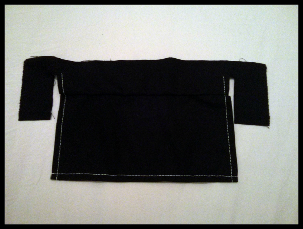

J'ai pu également poncer et laquer la structure du siège et commencé à coudre le tissus tendeur noir que j'avais juste découpé.

Sur le siège AV il ne me manque plus que le tissus tendeur à coudre, je l'avait déjà découpé il y a un moment pour prendre de l'avance, donc c'est chose faite, il ne reste plus qu'a le coudre sur l'assise. Donc si tout va bien demain (enfin ce soir pour les puristes :gene: ), je pourrai commencer à remonter le siège AV ::d ::d ::d

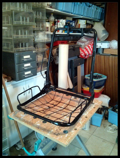

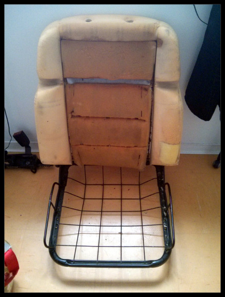

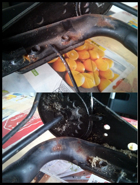

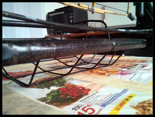

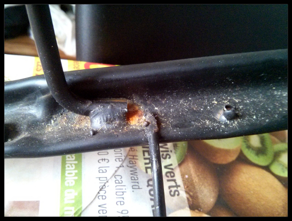

Je parlais de la structure du siège l'autre jour, donc la voici, elle est pas en excellent état mais il y a largement pire:
La partie supérieur étant en très bon état, je vais faire le choix de la conserver car le thermo-laquage restera plus solide que ma peinture maison.
Donc je remonte ma cabine de peinture maison (mais ce coup ci il y a eu quand meme de la poussière de peinture a sortir de la cabine grrrrrr), et je passe 1 couche d'anti rouille, 2 couches d'après, et 2 couches de peinture noire)
Et voila après 48H de séchage:

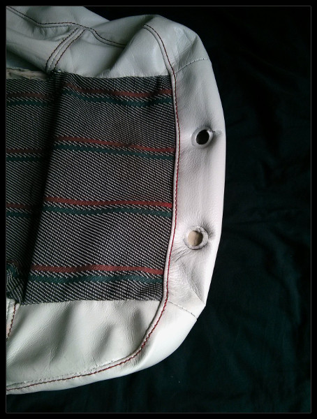

L'assise du siège AV a été également recousu, cette fois elle est en très bon état, je n'ai pas eu besoin de refabriquer des supports de tiges ou autre. Donc comme d'hab j'ai refait les coutures rouge et les coutures intermédiaire entre les 2 coutures rouges horizontales.

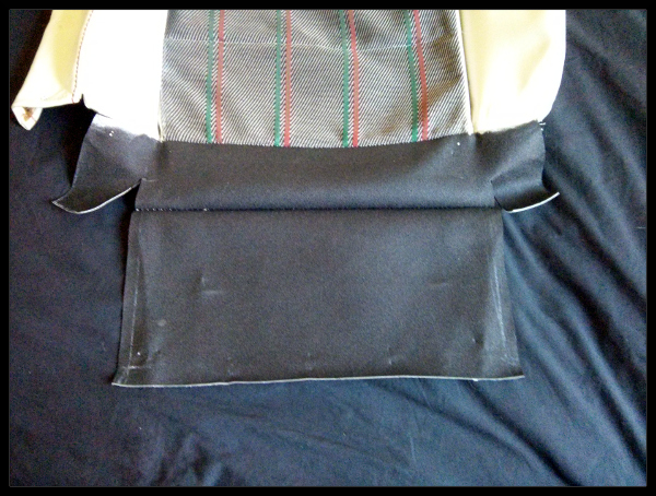

Et il n'y a plus qu'a coudre le tissus tendeur
Le sellier avait mis un espèce de skai mais très très élastique, c'est bien c'est efficace mais c'est moche :mrgreen: Berk
C'est quand même plus joli avec un tissus avec des coutures blanche comme à l'origine
inflames29
Messages : 1830
Localisation : 28 Chartres
Re: 205 Roland Garros Cabriolet :Bombinette chez l'esthétici
Message par inflames29 »

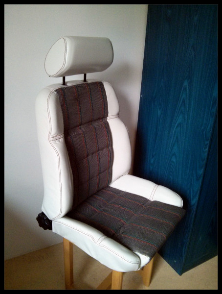

Bon toutes les coutures du siège AV sont faites il ne reste plus qu'a rehousser le tout ::d

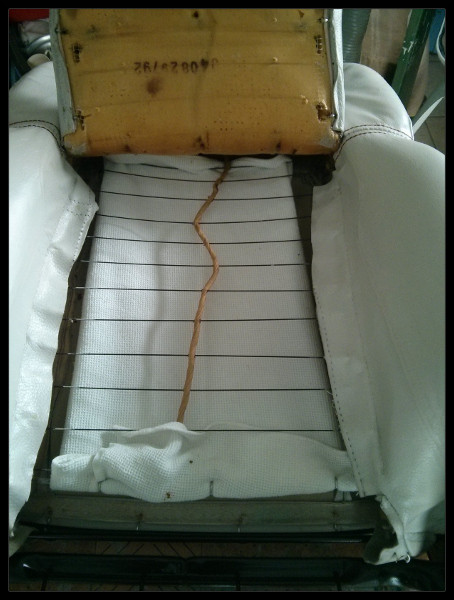

Normalement il y un tissus très epais qui sert a protéger le dos en skai de l'armature en fil de fer, sinon les fils touches le dos et sa marque le dos. Étonnement le sellier n'a pas remis ce morceau donc j'ai agraffé un morceau de tissus plié en 3 pour protéger le dos.
J'ai rehoussé une 1ere fois mais il me manquait 3-4 cm de longueur au niveau du dos pour etre bien, j'ai donc enlevé les agrafes, et placé 4 agraffes en bas du siège sur une barre de support afin d'etre sur que le dos soit bien descendu mais sans les serrer, juste posé car il est agrafé au tissus centrale, ensuite on peux agrafer le dos à la structure en fil de fer.
Une fois le dos et le tout de bien agrafé, on peux agrafer le bas du dos avec le bas du tissus central et c'est tendu nickel :cote:
Ensuite j'ai rehoussé l'assise, bien tendu les cuirs et tissus avec les chainettes. Pour finir suffit de bien tendre le tissus tendeur et le tour est joué

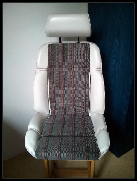

La dernière opération est de passer une huile de nourriture pour nourrir et assouplir les cuir, j'ai laissé reposé une bonne nuit.
inflames29
Messages : 1830

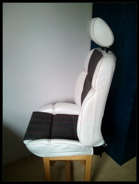

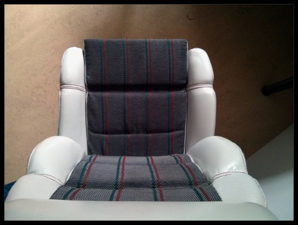

Le matin suivant il suffit de passer une micro fibre pour enlever toute l'huile que le cuir n'a pas absorbé.
Mais qu'est ce qui se cache sous ce drap? :mrgreen: :mrgreen: :mrgreen:
oooohhhhhhh ::d ::d ::d
Je suis content de moi ::d , il ne reste plus qu'a le remonter dans la voiture et poser ses :fesse: dessus ::d
