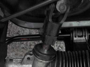

Histoire de fignoler le remontage, je change aussi le cardan de direction. L'origine n'avait pas de jeu sensible mais commençait à sérieusement gripper. En manipulant les deux c'est particulièrement flagrant.
J'ai d'ailleurs un problème car je ne sais plus comment se positionne cette agrafe sur le cardan, oublié de faire une photo avant dépose :oops:
Si quelqu'un a un visuel...

Pour l’agrafe, elle se met avant d'enficher le cardan dans la crémaillère.
Je n'ai pas pris de photos sur la mienne, mais j'ai trouvé cette vue sur le web qui semble assez explicite.
A+
BEN

J'ai ces photos-là si ça peut t'aider.
Je dormirai moins bête ce soir pour l'histoire de l'agrafe à mettre avant. :bien:

Je n'ai aucune vérité sur le moment où se met cette agrafe. Moi, c'est comme ça que j'ai fait sur la mienne
