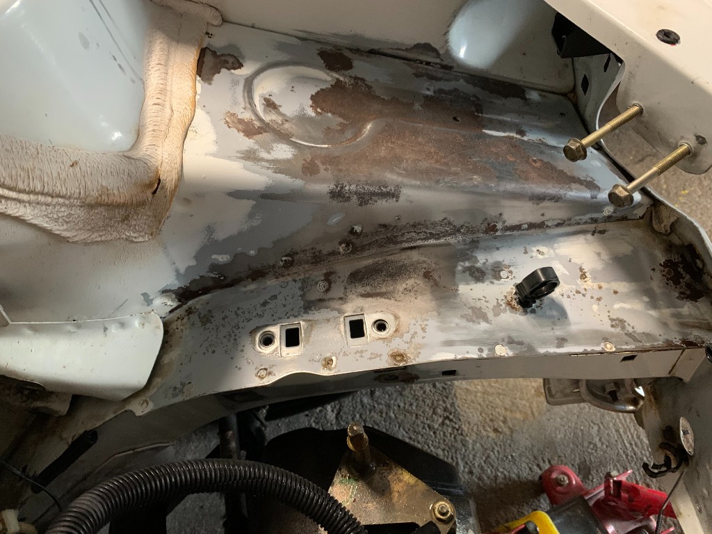

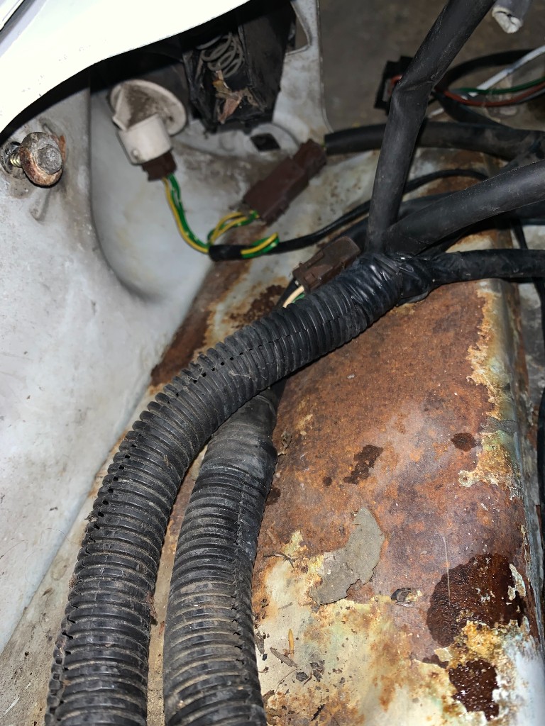

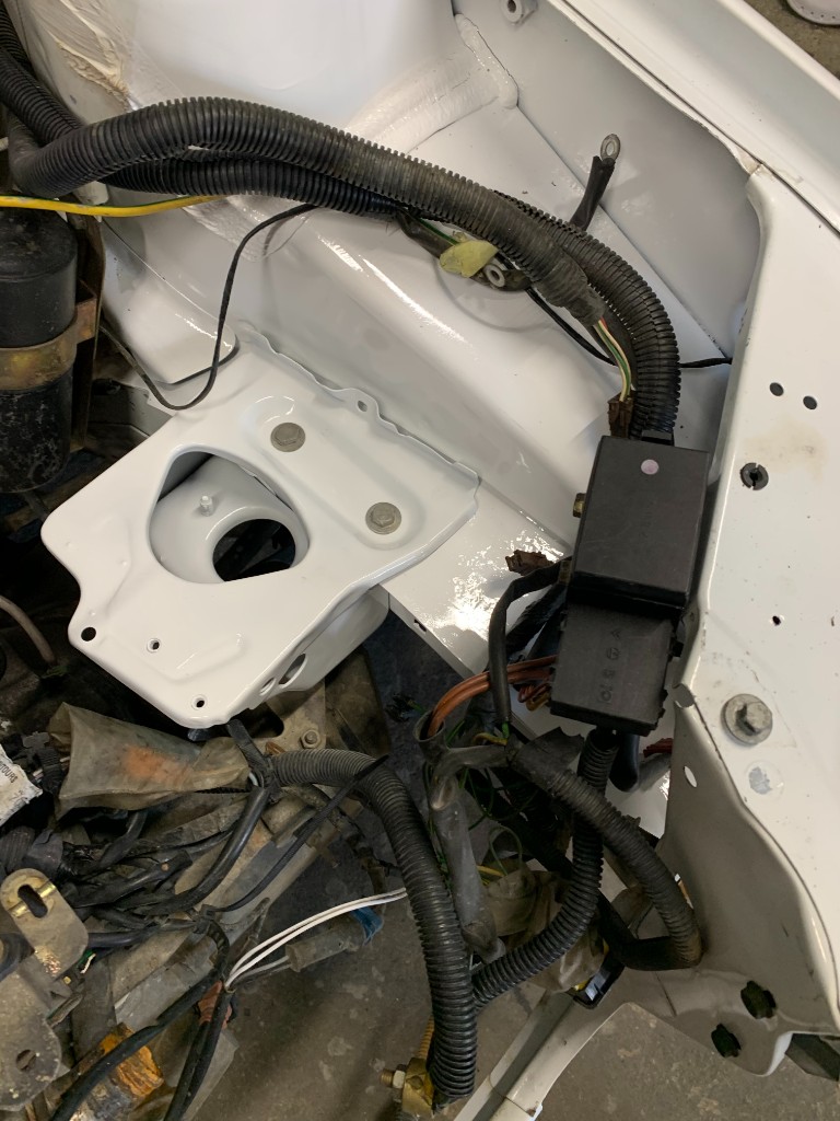

De retour sur la SN j'ai attaqué la rouille sur le support de batterie et l'intérieur de l'aile coté conducteur.
Après avoir démonté tout ce qu'il y avait de ce coté et sorti la partie de faisceau qui me gênait j'ai pu m'attaquer à la rouille. Et sincèrement cela en avait besoin.
J'ai commencé à la toile émeri grain 80 puis j'ai fini au papier à eau grain 240. Je reste juste un peu inquiet par la probable intrusion de la rouille sous le joint à la base du puit. Je pense que je vais faire sauter le joint et j'en referai un après. A le faire autant bien le faire car pas envie de devoir y revenir dans pas longtemps
Voilà un peu ce que cela donne avant et après.
On voit que c'est bien attaqué :
Après un bon ponçage et un bon nettoyage :
Je vais le laisser sécher toute la nuit pour m'assurer que ce n'est plus humide et ensuite je passerai un bon coup de frameto que je poncerai légèrement avant de passer l'apprêt et de peindre. La question que je me pose c'est la différence de couleur que cela va laisser une fois que ce sera peint. Je n'ai pas eu ce souci lorsque j'ai réparé le support du siège conducteur car protégée sous la moquette la peinture n'a pas vieilli.
Je pense que je vais démonter tout ce qu'il y a dans le coin droit du compartiment moteur pour pouvoir peindre jusque dans l'angle et donc pour ne pas avoir de nuance de blanc sur le même plan. J'ai sorti le canister. Il me reste à enlever le boitier qui est dans le coin juste au dessus du puit de l'amortisseur car même si c'est le compartiment moteur et que ce n'est pas l'endroit qui se voit le plus, je préfère que cela se voit le moins possible et que cela ne ressemble pas à du pétassage. Pour le support de batterie pas de souci car je l'ai démonté et donc il sera peint à part et dans son intégralité. Peut être vais je attendre de sortir le berceau pour faire la peinture. Ce sera peut être plus accessible.

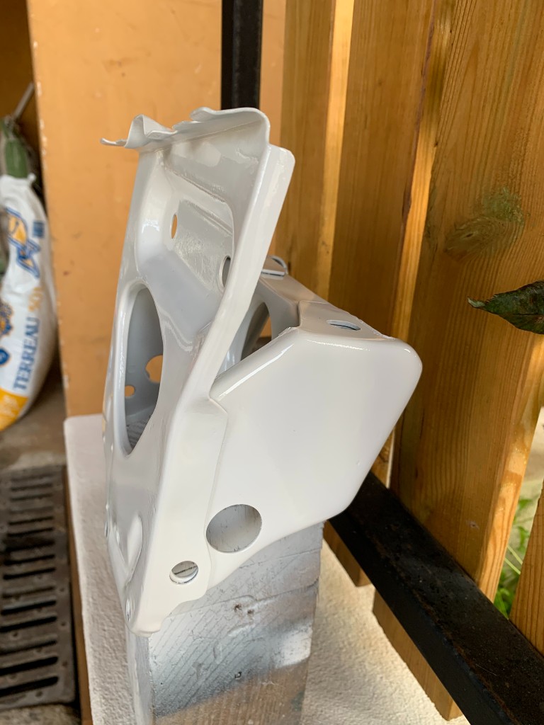

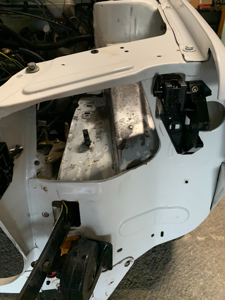

Sinon pour en revenir à la SN je me suis occupé de traiter la rouille sur l'intérieur de l'aile coté conducteur. J'avais déjà poncé et mis à nu la surface. Je l'ai traité au frameto que j'ai ensuite poncé pour lisser les marques de pinceaux et j'ai ensuite passé l'apprêt et la peinture. Je me suis aussi occupé du support de batterie qui était lui aussi bien malade.
Allez quelques photos :
Le support de batterie, poncé, apprêté et peint :

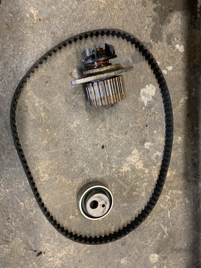

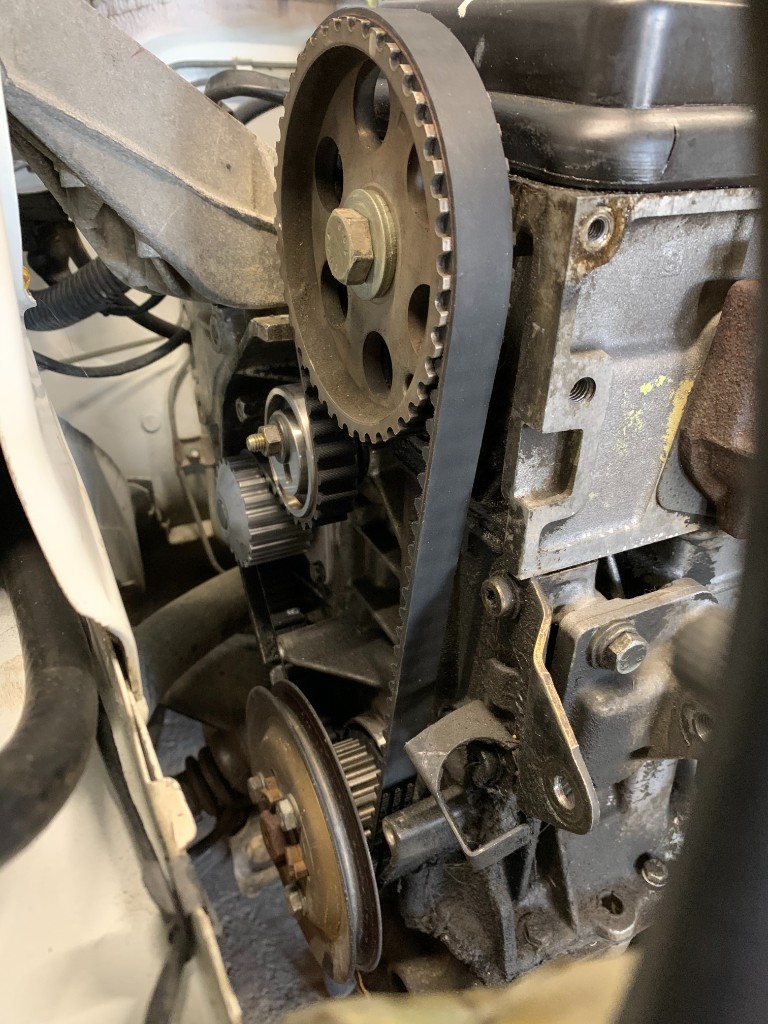

Après une semaine sans toucher à la voiture je m'y suis remis dès ce matin avant d'attaquer le boulot. J'ai pu remettre le support de batterie et monter un support moteur neuf et suspendre à nouveau le moteur. Opération obligatoire vu que je veux démonter le berceau pour changer les soufflets de la crémaillère et les silent blocs de la barre stabilisatrice.

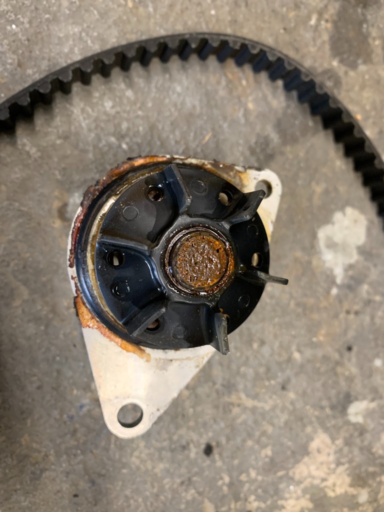

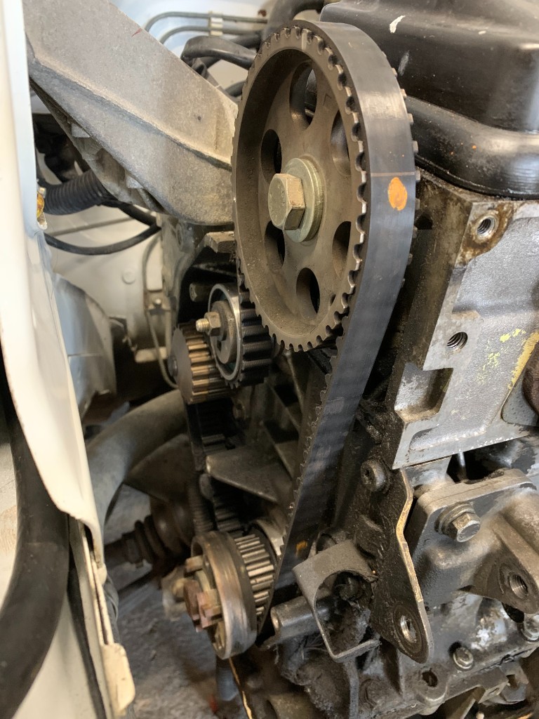

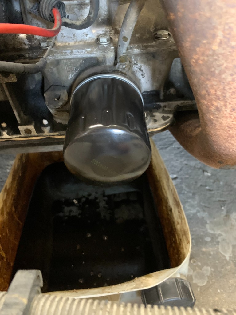

Et pendant la pause de midi ca a été vidange et distribution :
Changement du filtre à huile :
Remplacement des bougies :
Et la distribution :
Avant :
Après :
Et le vieux kit distribution. La courroie n'était pas abimée ni sèche mais la pompe à eau en tenait une bonne couche ...
Alors juste un truc : n'ayez pas peur de vous lancer dans une distribution sur un moteur comme cela. Je pense que c'est accessible à tout le monde. Il suffit d'avoir juste un peu de méthode et quelques outils courants ...
Donc ça c'est fait. La suite ce soir avec le remontage de l'alternateur et des caches distri et du cache du passage de roue. Je vais aussi changer la la gaine qui protège les fils qui passent derrière l'alternateur et qui se branchent sur l'alternateur et sur un contacteur au niveau du bloc. Ensuite je m'occuperai du train avant et je vais sortir le berceau. La vidange de boite a été faite pendant la vidange moteur pour ne pas vider la boite dans le garage quand je vais sortir les cardans. Une fois que le train avant sera fait je remonterai la face avant, je changerai disques et plaquettes et normalement ce sera bon pour la mécanique. Enfin je crois.

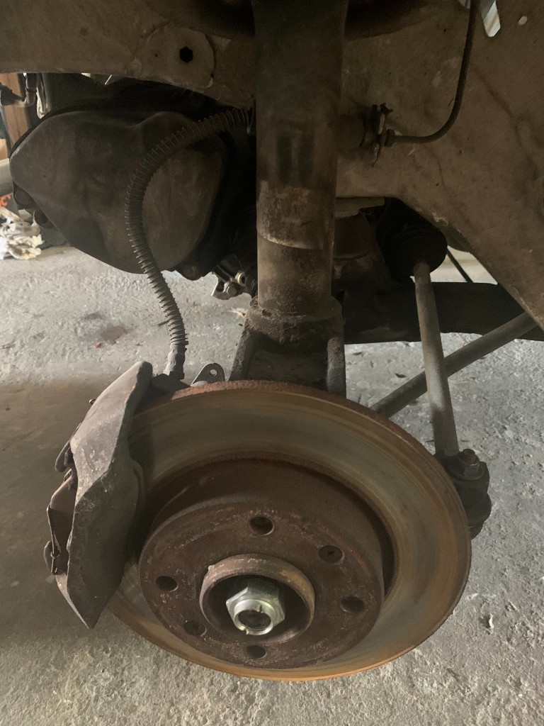

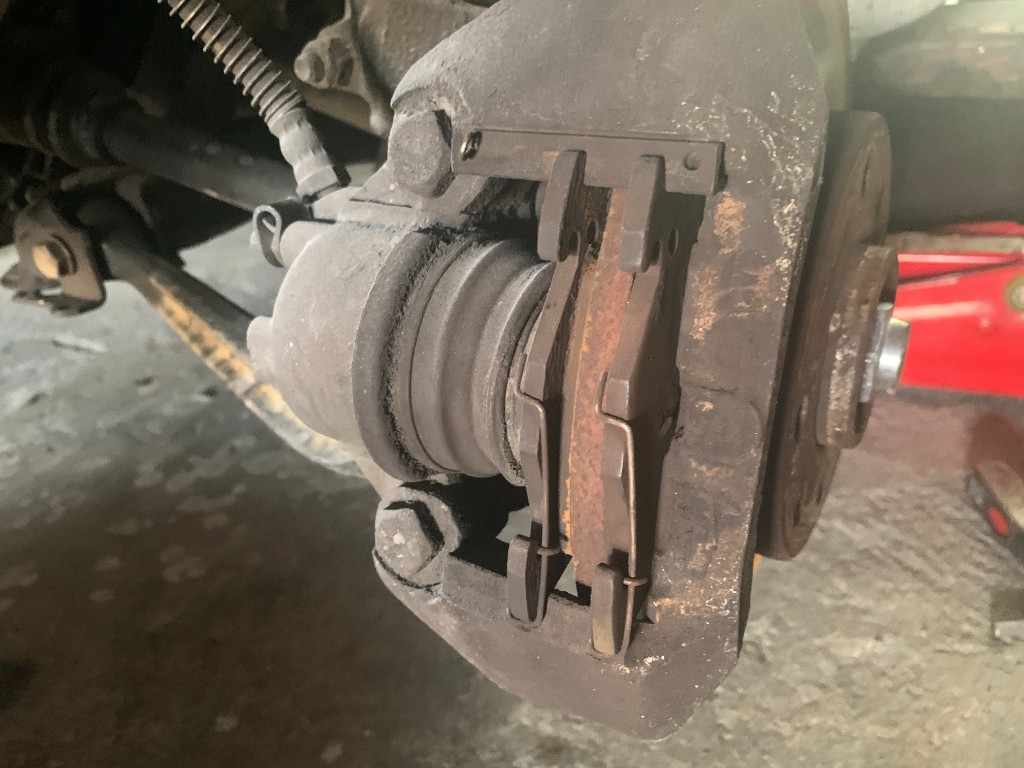

Alors la pause de midi a été bénéfique mais j'ai découvert de belles merdes au démontage. Elle ne va pas reprendre la route de suite. Peut être me suis je un peu trop précipité en renommant le post ::d

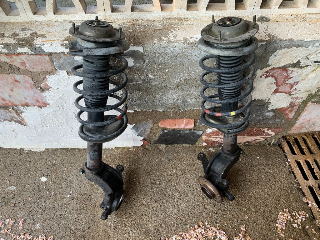

Du coup on attaque le démontage des amortisseurs pour sortir cardans et berceau ...
Disques et plaquettes HS il est temps de les changer.

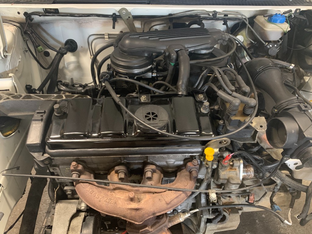

Le berceau est sorti après avoir démonté tout de qu'il y a fixé dessus. Je crois que les soufflets de crémaillère sont à changer : :gene:
Une petite vue du moteur avec le cache culbuteur tout propre :

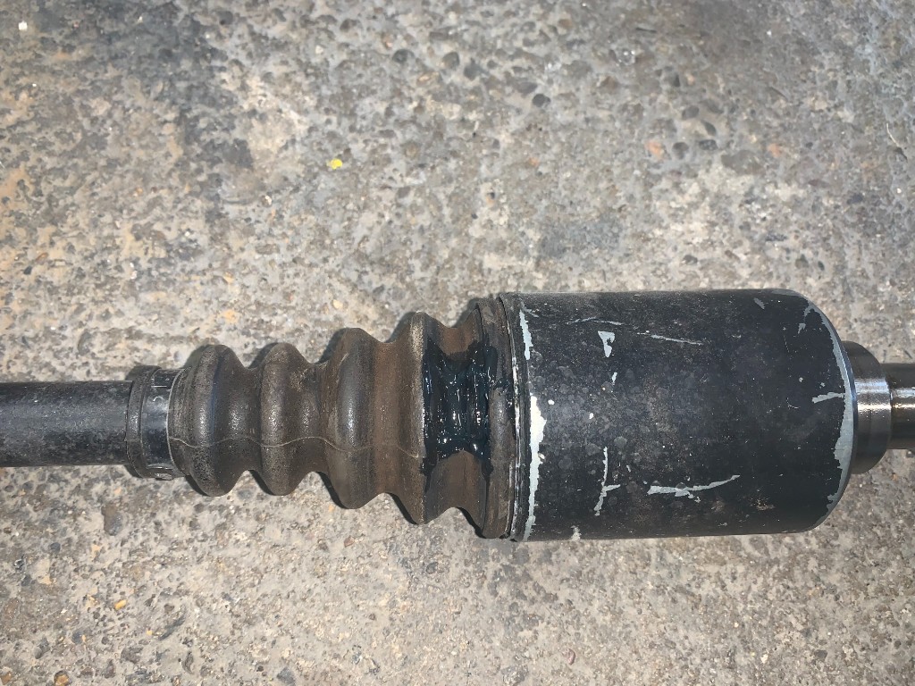

Et les mauvaises surprises du démontage :
On commence par les roulements ou comment le moyeu te reste dans les mains avec la moitié du roulement quand tu forces pour sortir le disque
Heureusement j'en ai une paire d'avance qu'il me reste de la GT et par bonheur ce sont les mêmes ::d
Le silent bloc du support moteur inférieur refait au silicone ...
Et enfin un soufflet de cardan HS :whoa: Heureusement sur la look ils sont en bon état donc je n'aurai pas à en acheter.

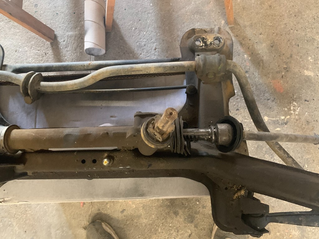

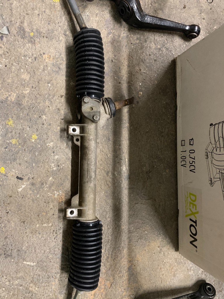

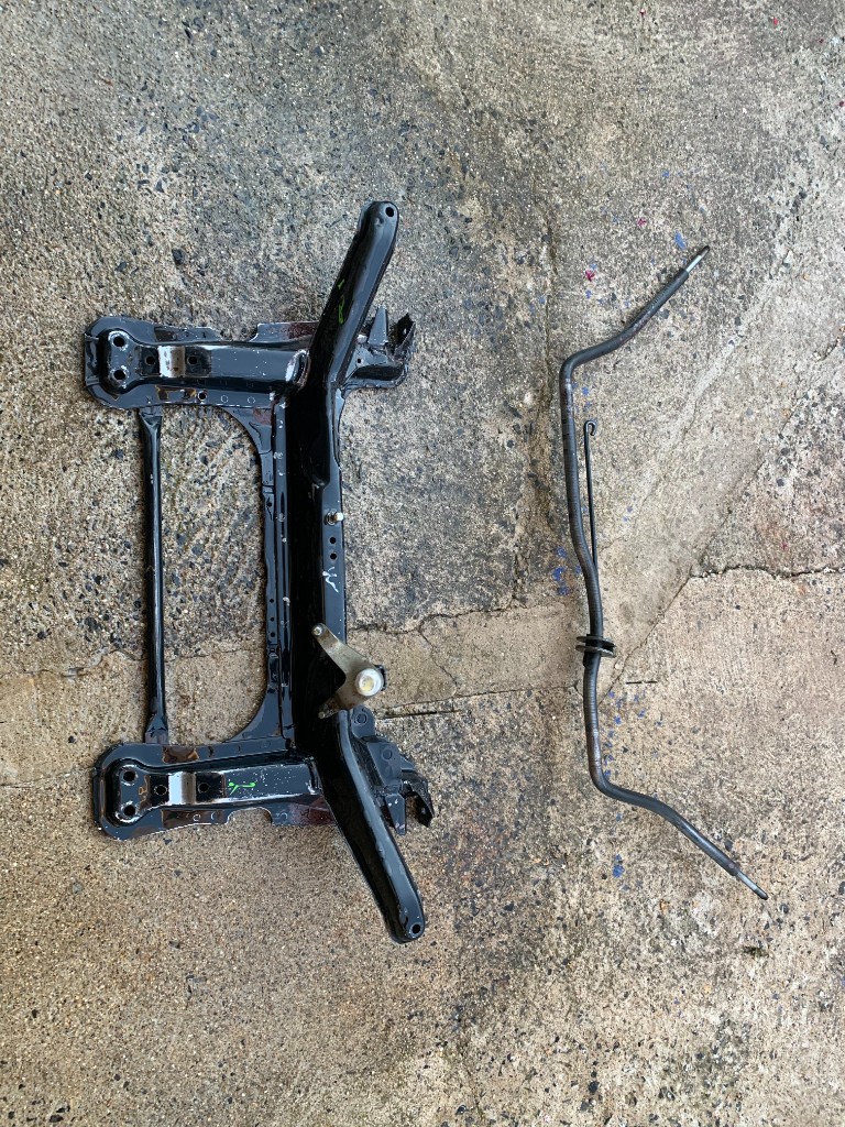

Bon la suite de ce soir. J'ai désossé le berceau et je l'ai nettoyé à fond. Comme j'ai sorti la crémaillère j'en ai profité pour la nettoyer, la dégraisser et changer les soufflets. J'en ai bavé pour faire rentrer les nouveaux soufflets ... mais bon c'est fait et ca a meilleure mine.
Le berceau complet, la barre stabilisatrice et la crémaillère sont propres. J'ai tout poncé et rincé. Demain matin je dégraisse et je passe en peinture histoire de tout rendre propre.
Après un premier coup de karcher ... ce n'est pas encore tout à fait ça.
Ensuite la crémaillère qui en a bien besoin aussi :
Et voilà tout est propre, prêt à peindre et à remonter :
Et la crémaillère comme neuve :
