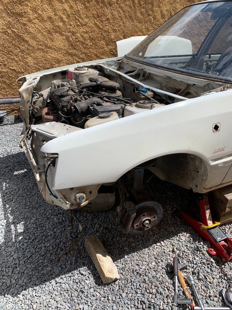

Donc il faut démonter les deux côtés ... Pas de temps à perdre ... Je n'ai qu'une heure pour le faire ... Super ...
Allez on commence par le coté conducteur le plus facile :
Heureusement le soleil est de la partie

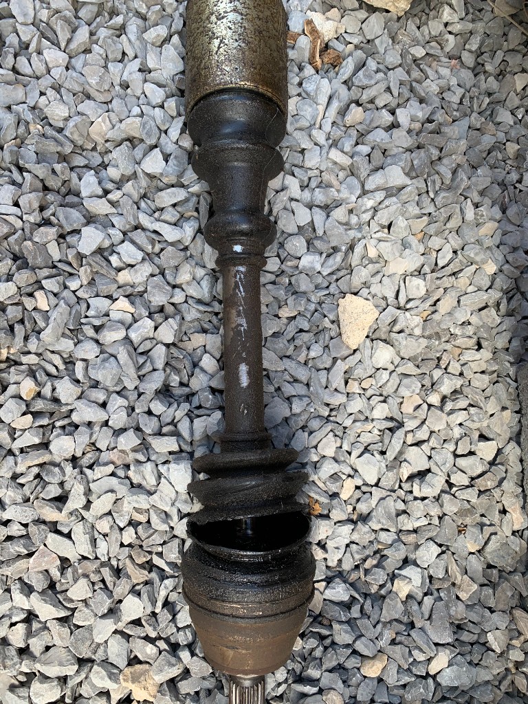

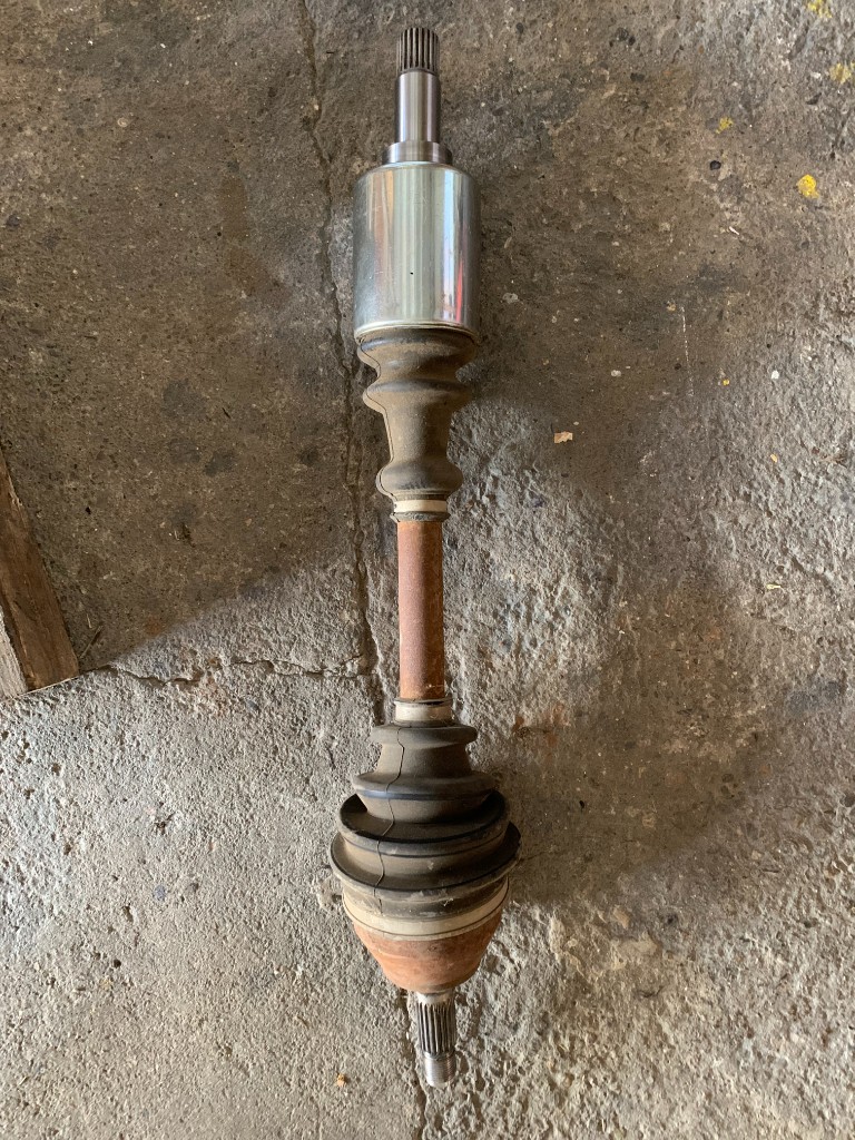

On voit que le cardan est en bon état :
Le voilà sorti et il est en bon état. Tout est remonté mais j'ai perdu comme une nouille la goupille de la clavette qui tient les plaquettes. Pas grave elle ne reverra jamais la route ::d

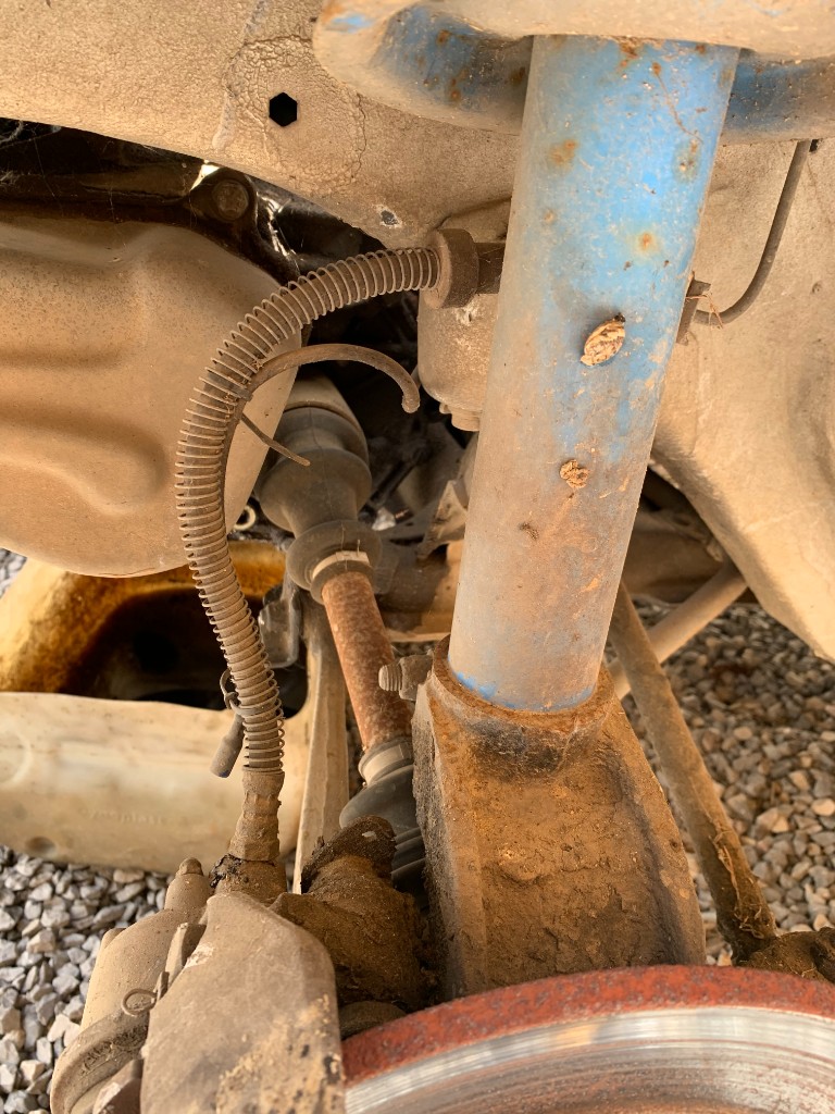

Allez on passe au côté passager :
Le support moteur et le silentbloc qui est fixé sur le berceau. Non ils ne sont pas couverts de graisse. :lol: Au moins ils n'ont pas rouillé.
Le cardan lui de ce côté est HS. Enfin le soufflet.
Mais on remonte quand même tout sans le cardan :

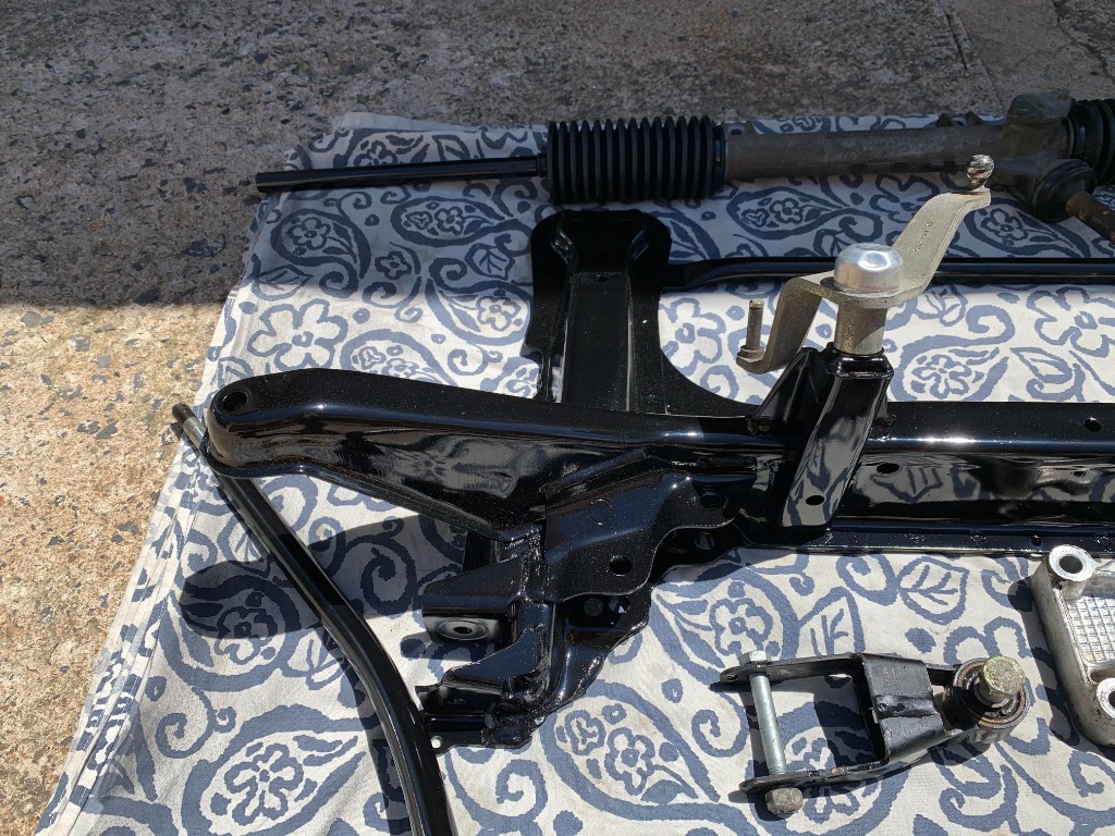

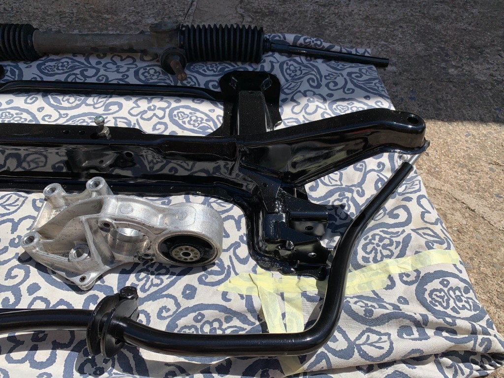

Et ce matin j'ai fait la peinture des quelques pièces qui en avaient besoin et j'ai nettoyé le support moteur démonté de la look :
de près :
Et le cardan côté conducteur un peu nettoyé. Il me reste à faire un coup de propre sur le barreau et le cache du tripode et à nettoyer les soufflets

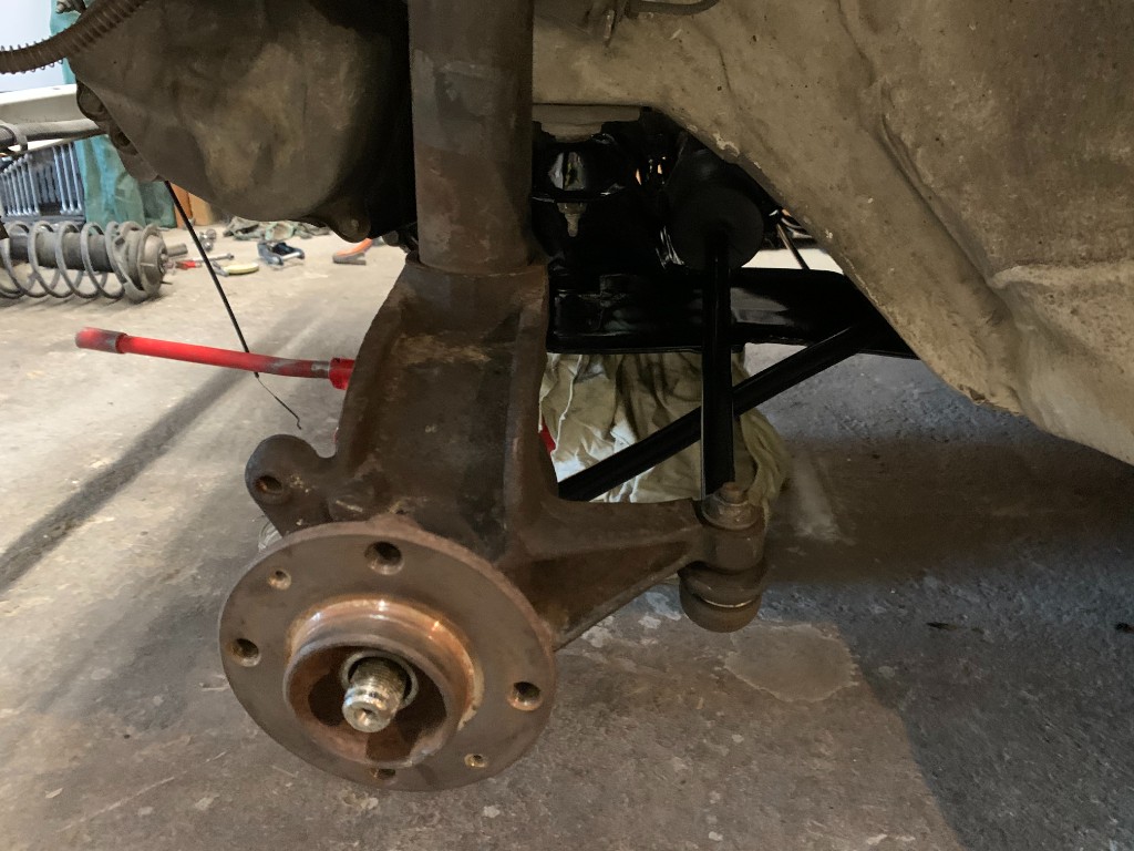

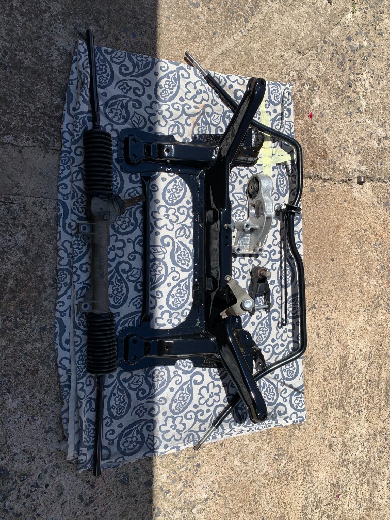

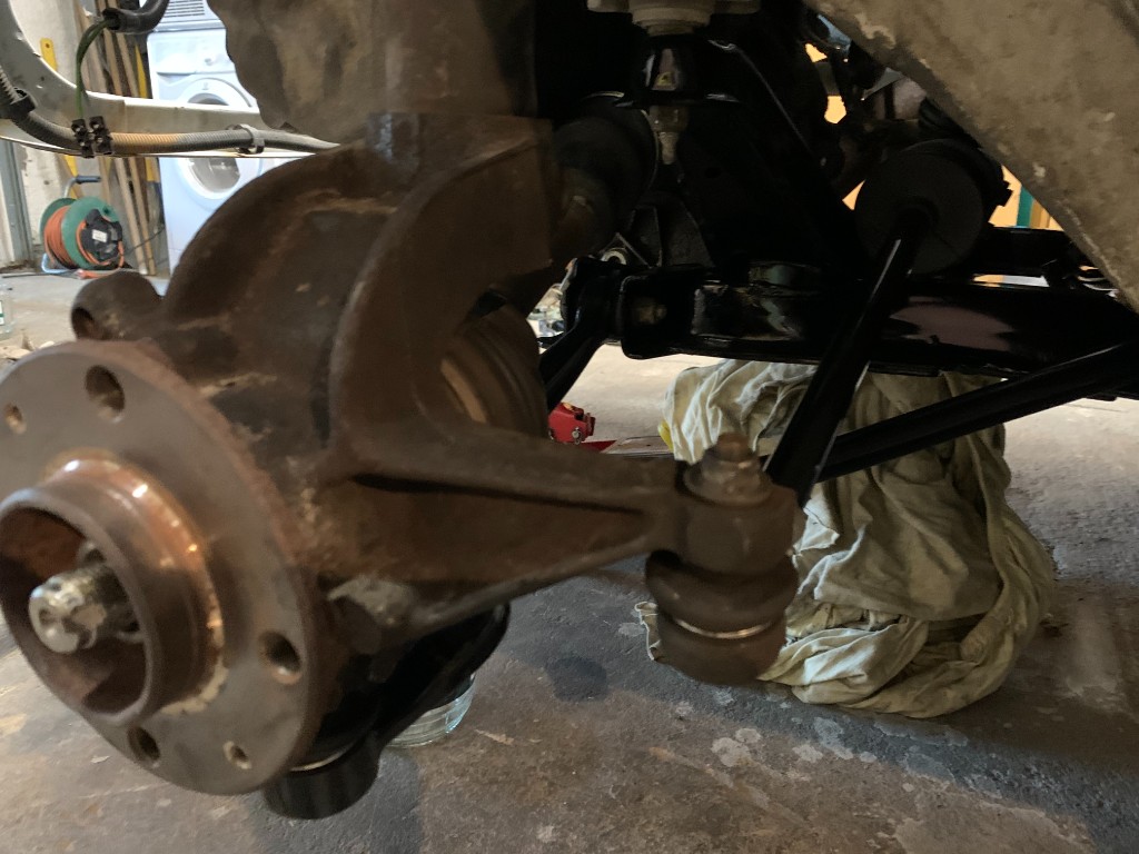

Alors voilà les avancées de la soirée.
J'ai fini de remonter le berceau. Il a bien meilleure mine :
J'ai démonté le vieux support de moteur siliconé :lol:

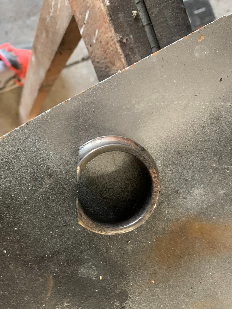

Et puis j'ai changé le roulement du moyeu coté conducteur :
J'ai du découpé à la meuleuse la bague de l'ancien roulement qui était restée sur le moyeu et pour lequel je n'arrivais pas à utiliser le décolle roulement. Attention à faire avec délicatesse et avec des disques très fins pour ne pas risque d'attaquer le moyeu ::d

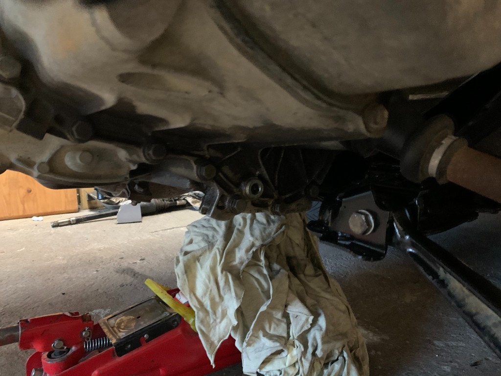

Et j'ai remis en place le berceau, le cardan et la jambe de force coté conducteur.
Demain je m'occupe de faire le roulement de l'autre moyeu et je remonte le coté passager. Ca me permettra de remettre la voiture sur ces roues et d'attaquer la suite à savoir le remontage de la face avant et de remplir l'huile moteur et la boite.

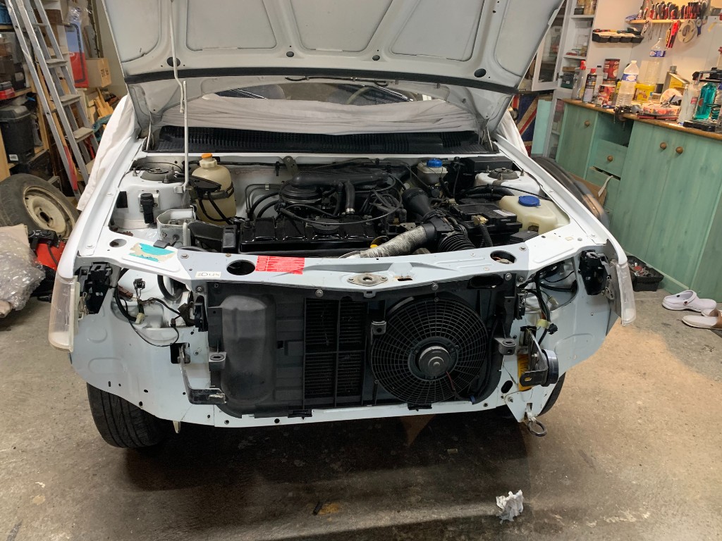

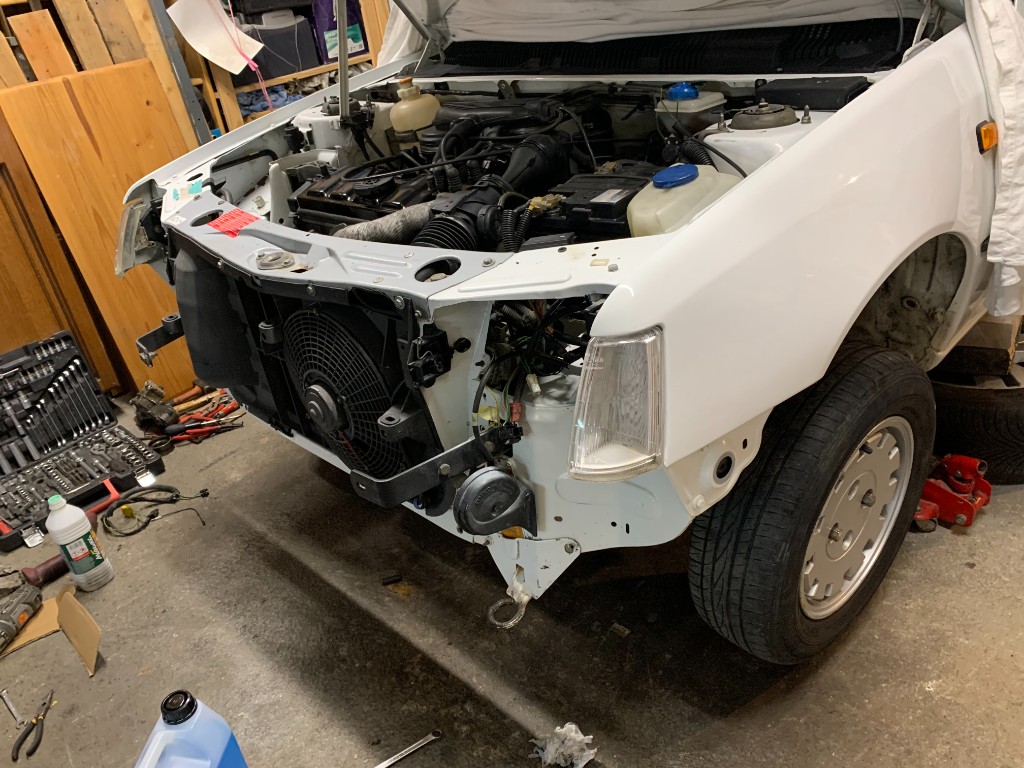

Bon j'ai continué mais je n'ai pas réussi à avancer autant que je le voulais. :gene: Mais au moins les roues de la 205 sont de nouveau sur le sol et le moteur et la face avant ont retrouvé bonne mine.
D'abord la jambe de force et le cardan coté passager :

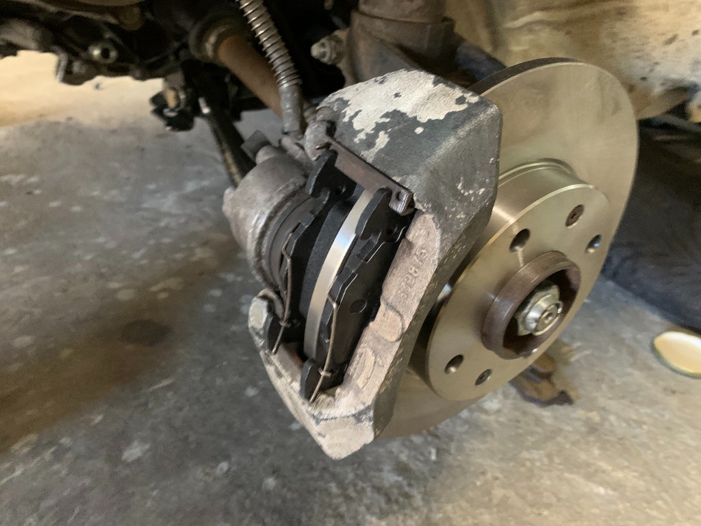

Puis on passe au montage des nouveaux disques et des nouvelles plaquettes de freins : C'est tout de suite mieux quand c'est neuf. Je ne me suis pas attardé sur les étriers qui n'étaient pas grippés et qui sont en bon état. Ils semblent avoir été il fut un temps peints en blanc. Je compte refaire entièrement ceux de la look et les monter sur la SN. Cela me permet de ne pas rester bloqué le temps de commander les pièces et de refaire les étriers. La purge du circuit de freinage sera fait par la même occasion.

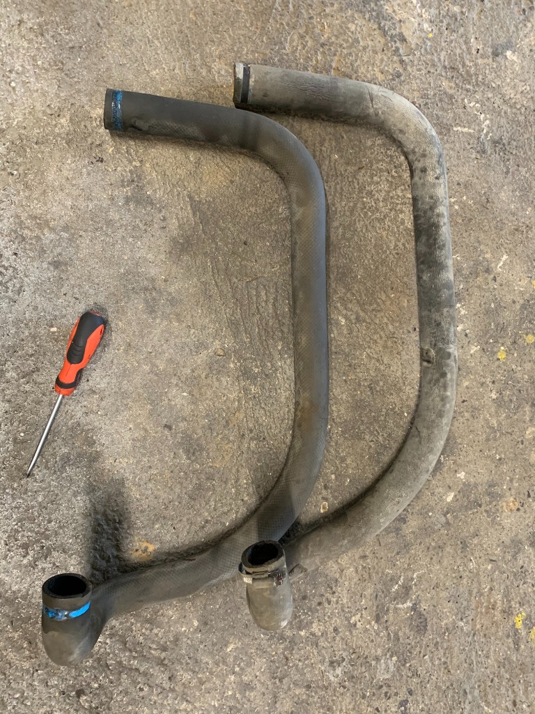

Après j'ai récupéré la grosse durite sur la look car celle de la SN était craquelée :
Et puis j'ai aussi récupéré la partie du faisceau pour le ventilateur sur la look et qui a été sectionné sur la SN pour un branchement en direct. Si quelqu'un peut me dire ce c'est ce capteur qui se trouve en haut à gauche sur la photo. Je ne l'avais pas sur la SN mais il était sur la look donc je l'ai laissé sur la partie du faisceau récupéré. Cela se fixe sur le dessus du radiateur avec une sorte d'agrafe.
Et ensuite on remonte le radiateur et le ventilateur et on remplit l'huile :
Une petite vue du moteur tout propre :
Et une vue plus générale :
Je n'ai pas rempli le circuit de refroidissement car je pensais en avoir suffisamment mais je n'avais que des fonds de bidon dont certains suspects donc j'ai préféré passer mon tour. J'irai à midi en chercher.
Les roues sont en place :
Ensuite la voiture retourne au sol et j'ai remonté les feux et la calandre et régler le système de verrouillage du capot qui ne permettait pas une fermeture aisée. Il fallait appuyer comme un âne dessus. Je comprends mieux l'état du capot ::d
Ca fait plaisir de la voir comme ça. Ce n'est pas encore fini mais déjà cela a bien avancé.
