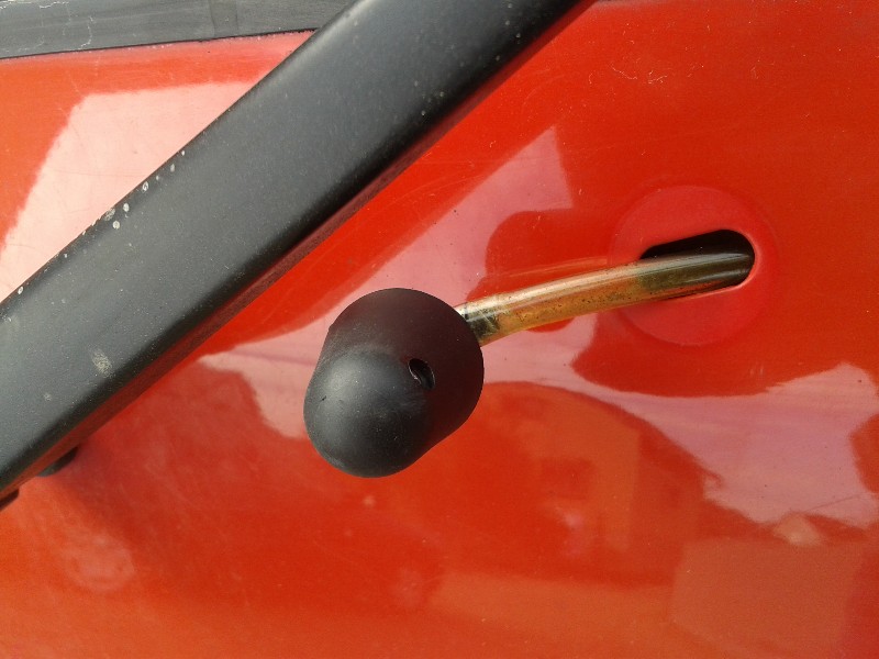

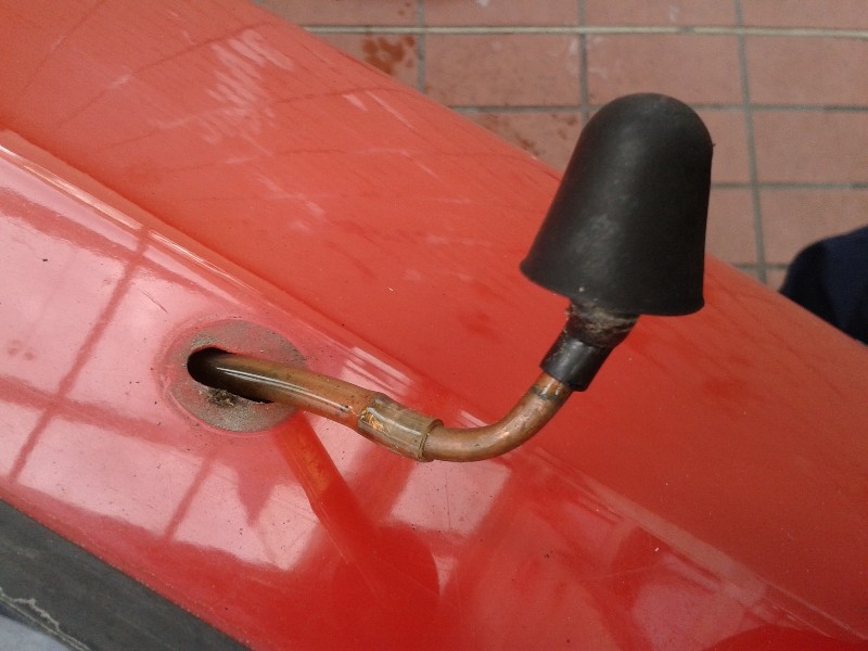

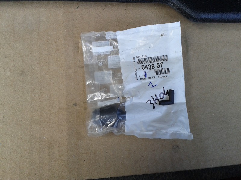

Le lave glace AR ne fonctionnait pas, après démontage du gicleur, le diagnostic est sans appel... :lol:
Effectivement, le raccord en "L" a été remplacé par un bout en cuivre... M'étonne que ça pouvait pas marché... :gene:

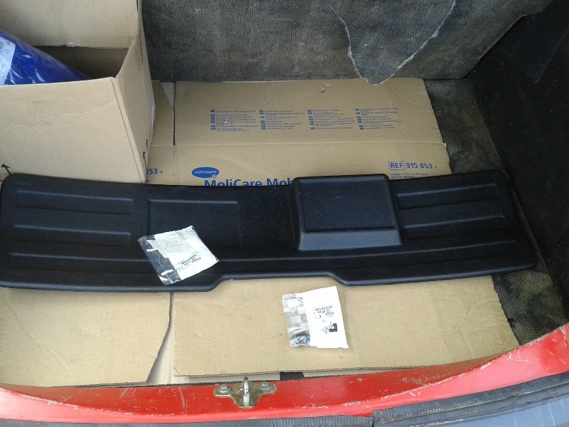

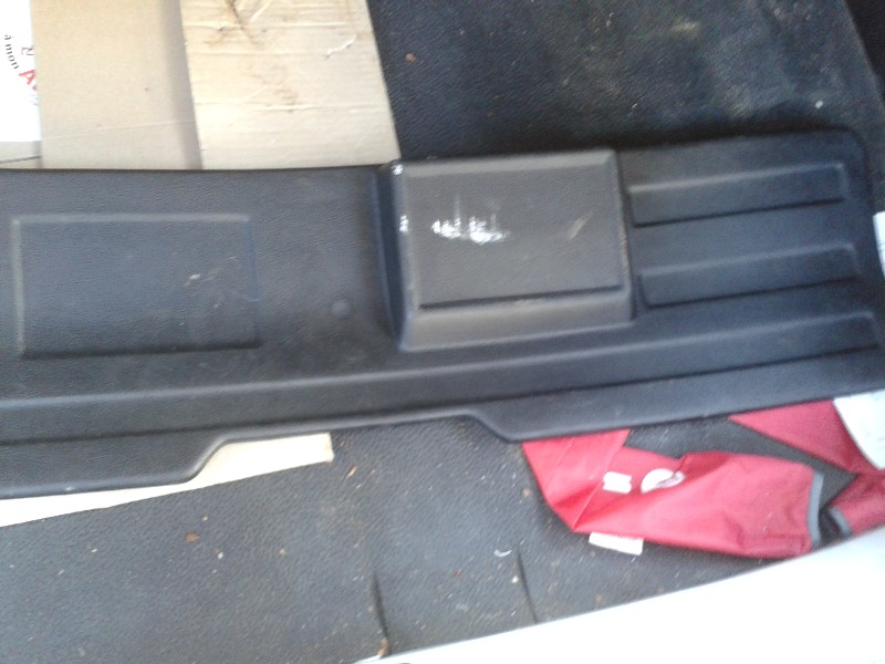

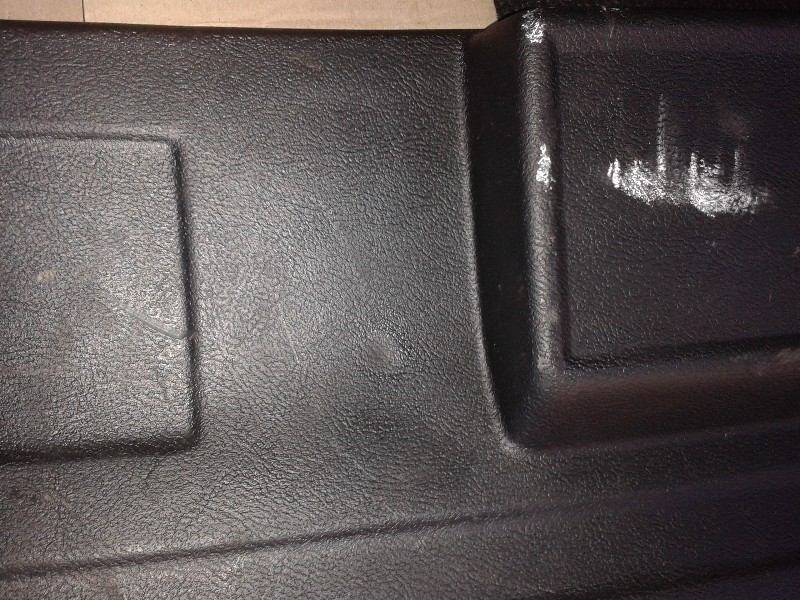

Comme le LG ne fonctionnait pas et en attendant mon diagnostic, depuis le remplacement du contacteur d'éclairage du coffre, je n'avais pas reposé le cache intérieur du hayon. Je le remplace car celui-ci était tout abîmé.
Le nouveau comme neuf ! :bien:
Les pièces neuves, le gicleur et le raccord en "L" qui va du tuyau au gicleur.
La réparation du tuyau était mesquine car le raccord vaut la modique somme de...10 centimes chez Peugeot ! :0
Le nouveau gicleur avec son raccord en place, et après un bon reglage avec une p'tite aiguille ça gicle bien !

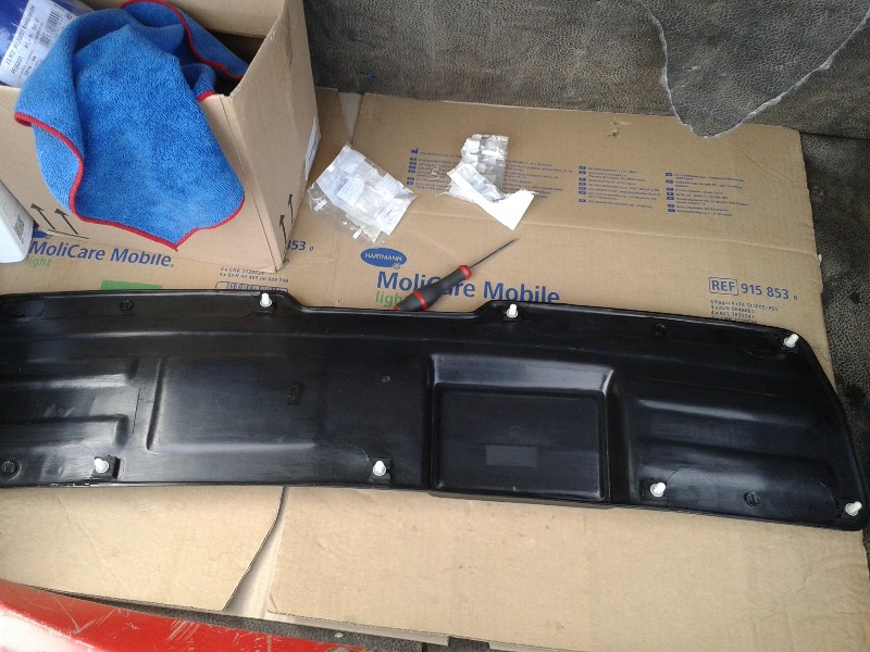

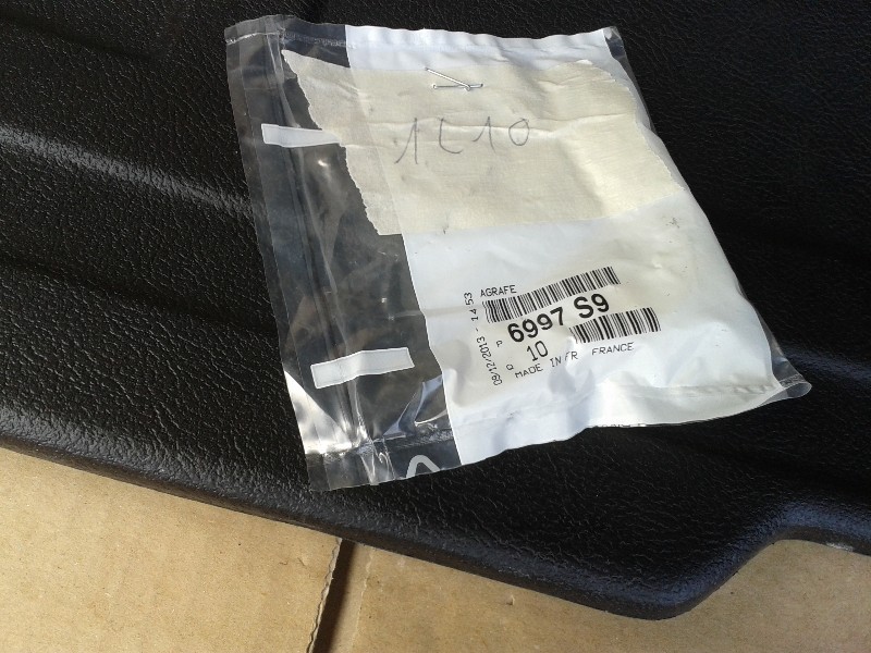

Pour l'échange du cache, les agrafes sont remplacé par des neuves afin que le cache ne vibre pas a cause d'agrafes usées, vu leur prix.
Les nouvelles en places
Le nouveau cache en place, après un léger nettoyage, c'est bien mieux qu'avant ! :bien:

Super le gicleurs coûte combien chez Peugeot ?

Alors il vaut 7€81 référence 643837 :)

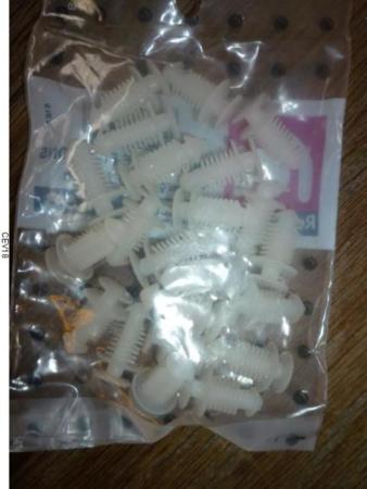

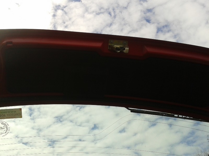

Sa fonction étant de protéger le moteur d'essuie glace de la lunette,il n'était donc pas monté sur les versions dépourvues de cet accessoire.

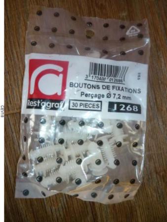

Cela se monte sans souci ,c'est juste clipsé avec ce type d'agrafe :
Re: [dami] 205 Samba rafraichissante
Ok ! merci Cev18, :bien: mais si un jour j'en trouve un en bon état je le mettrais, c'est quand même mieux point de vu esthétique que ce trou béant !
CEV18 a écrit :Sa fonction étant de protéger le moteur d'essuie glace de la lunette,il n'était donc pas monté sur les versions dépourvues de cet accessoire.
J'ai acheté mes agrafes chez Peugeot, mais effectivement les Rest'agrafes sont bien moins chère...

Il sert aussi a insonorisé le bruit du moteur d'EV au reste de l'habitacle :wink:

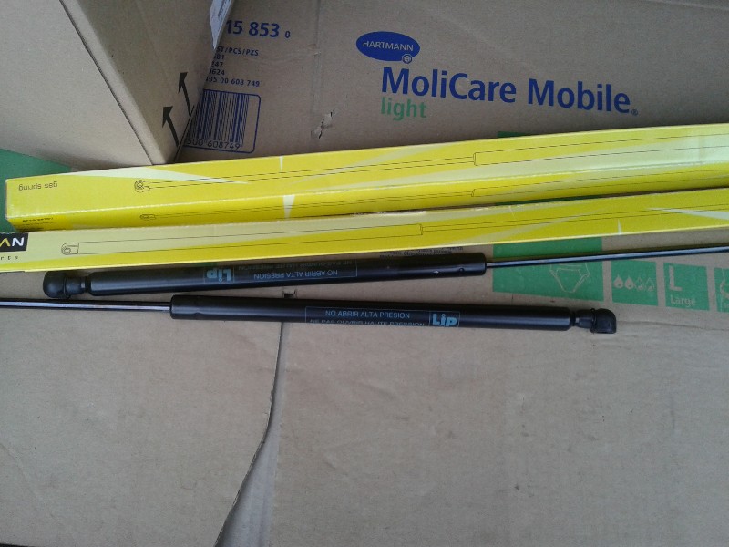

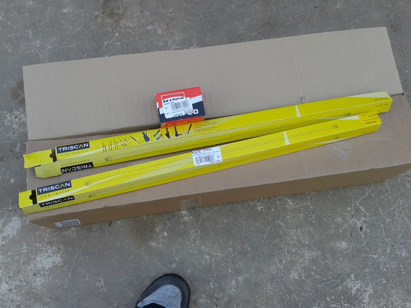

Et puis j'ai enfin remplacé les verrins de coffre, devenu très faiblard, excusons les, il étaient d'origine ! :wink: Ça coûte quand même moins chère que de se prendre le hayon sur la tronche et d'allé aux urgences...
Un nouveau colis est arrivé
Mes verrins de coffre et une pompe de LG mais le changement de la pompe ne sera pas pour tout de suite, quand je remplacerais la durite complète de lave glace AV, mais ça n'urge pas. Pour les verrins j'ai pris des "Triscan" sur un célèbre site de vente de pièces auto, on verra bien la qualité.
Les vieux verrins, bien usés

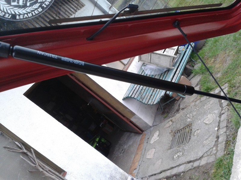

Les nouveaux en place
Et bien j'ai l'impression que mon coffre est hyper léger il s'ouvre seul :lol:

Je les ai changé y'a deux mois les miens aussi. Ca change la vie hein? :lol:
