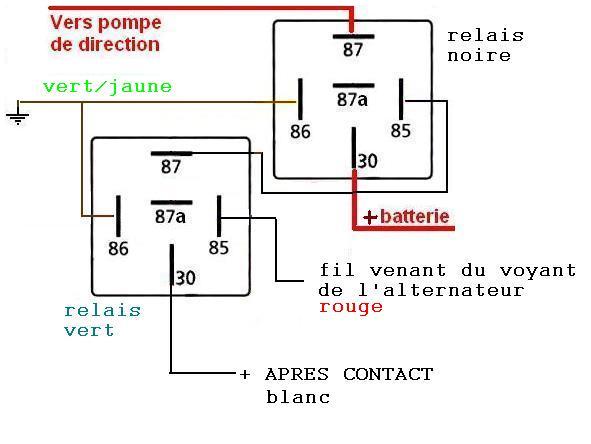

deux photos du schéma électrique , a priori deux modèles:
(Photos de 20cd62)
205 GRD
205 Rallye de 1988
Messages : 13993
Re: [dami] 205 Samba rafraichissante
Oh merci beaucoup Julien ! :bien: :bien: :bien: J'avais bien le premier shéma, mais tout ne collais pas ! A prioro ça doit être le deuxième. Ca va bien m'aidé dans ma recherche de panne ! :bien: Pour te répondre, non, mon faisceau n'a pas fondu, je sais bien que c'est la maladie la dessus (il fond car le moteur se mets en court jus, et pas de fusible pour protégé le circuit...). Pare contre, ce qui est bizarre, c'est que ma petite boîte a fusible près de la batterie a commencé a fondre (il a longtemps a priori, ce n'est pas depuis hier qu'elle est dans cette état) et je l'ai remplacé par une autre en bon état... :roll:

si tu as besoin de photo des fils avec leurs couleurs, de savoir si y'a du jus ou pas dans tel ou tel fils, tu appelles , on regardera sur ma tomate

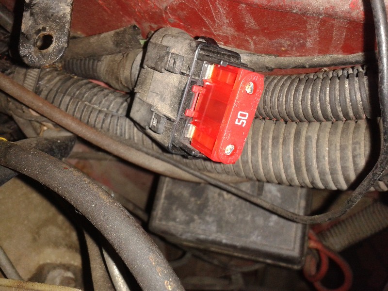

Bon, j'ai enfin trouvé ma panne ! :) :) :) Je n'ose même pas vous dire ce que c'était, tellement j'ai honte :oops:
Explications :lol:
Aujourd'hui, je me décide de faire une vrai recherche de panne, et d'arrêté que quand j'aurais trouvé...

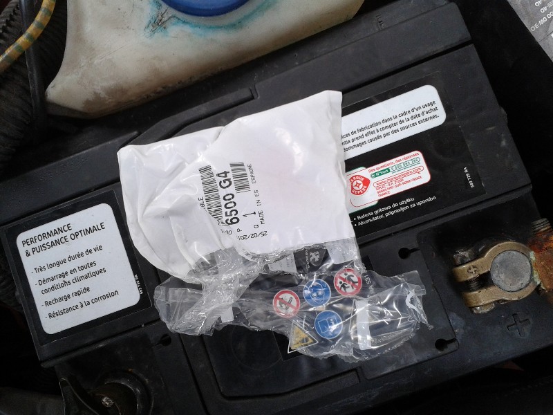

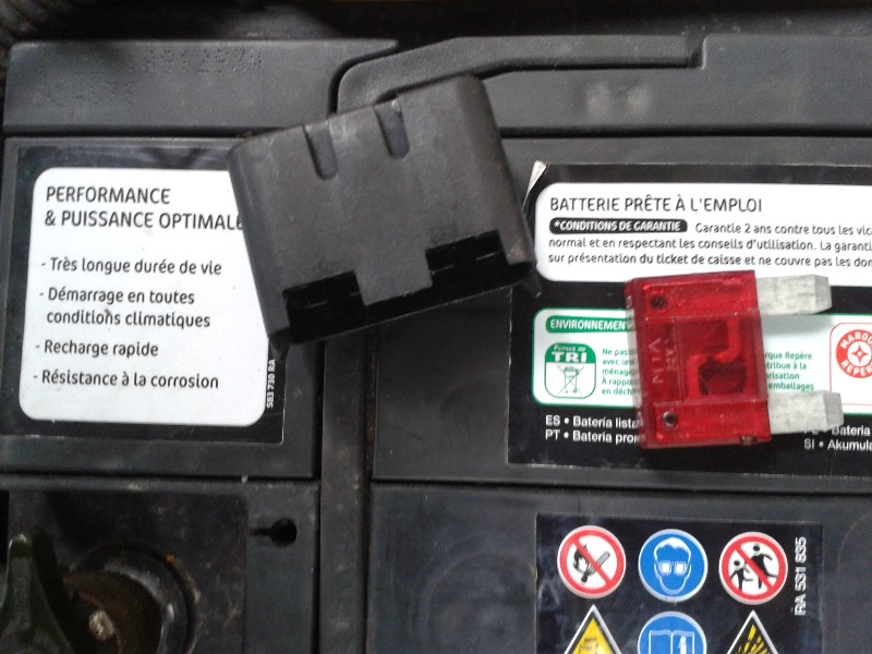

Je commence, je n'ai aucun plus nulle part au sorti des relais. Je descends, et test si il y a de la tension au boitier sortie batterie (sur les 205, le petit boitier qui est devant la cosse du"+" de la batterie, "distribue" tout les plus aux organes électriques (ventilos, pompe de de DA...). J'ai de la tension, ok. Je me dis que le soucis est entre le + batterie et la sortie du relais. Je branche un fil de la cosse du relais au plus batterie, je branche mes relais, youpi ça marche. Je teste ma résistance du fil +batterie a la cosse du relais, je n'en ai aucune, ça veut donc dire que j'ai un fil coupé entre les 2. Mais je n'y croyais pas... Je tire un peu sur le faisceau au niveau des relais et que vois-je ? Une petite boite noire non identifier. Je déclispe le couvercle...un gros FUSIBLE de 50A me sourie a la figure :rirejaune: :) Je n'ai croyais pas sur le coup mais il y a bien un fusible pour protégé le faisceau de DA électrique. Et puis là ça m'est revenu, on m'a déjà dit que les toutes dernières 205, le système était protégé par un fusible...sauf que la mienne est une des des dernières génération 205. Mais bon, je ne savais pas a partir de quand...j'ai une excuse :gene:
Pour les suivants qui pourraient avoir ce genre de panne, a partir du 1er juillet 98, les 205 génération D ont un fusible qui protège le système de DA électrique. Et dans mon cas, il a bien fait son travail. En fait, je ne comprenais pas une choses. Samedi après-midi, en ayant testé ma vieille pompe de DA pour voir si elle était vraiment foutu, dès que je la branchait, elle se mettait en court circuit. Hors, je ne comprenais pas ce qui avait pu faire fusible dans mon circuit, puisque que mon faisceau est en très bon état (aucune trace de brulure). Le maxi fusible de 50A a très bien fait son travail, puisque si il n'avait pas sauté, mon faisceau aurait cramé voir peut-être la voiture même... Conseil a ceux dont le système n'est pas protégé par un fusible, ajoutez-en un, ça peut vous sauvez votre auto.
Le fisible est situé sous la boite a relais fixé sur la tête d'amostisseur AVG, au niveau du passage de roue, attaché a tous les faisceaux. Donc mon cas, il était un peu caché par le reste des faisceaux.
Référence du nouveau relais chez Peugeot, bonne surprise pour le prix, 2€50 remisé ! :)

A priori, a partir de juillet 98 elles ont le fusible :wink: J'ai une génération de mars 98, j'ai récupéré le faisceau et elle ne l'as pas. Mais je pense qu'il serait judicieux d'en rajouté un. Pour faire sauté un maxi fusible de 50, c'est pas un petit court circuit !

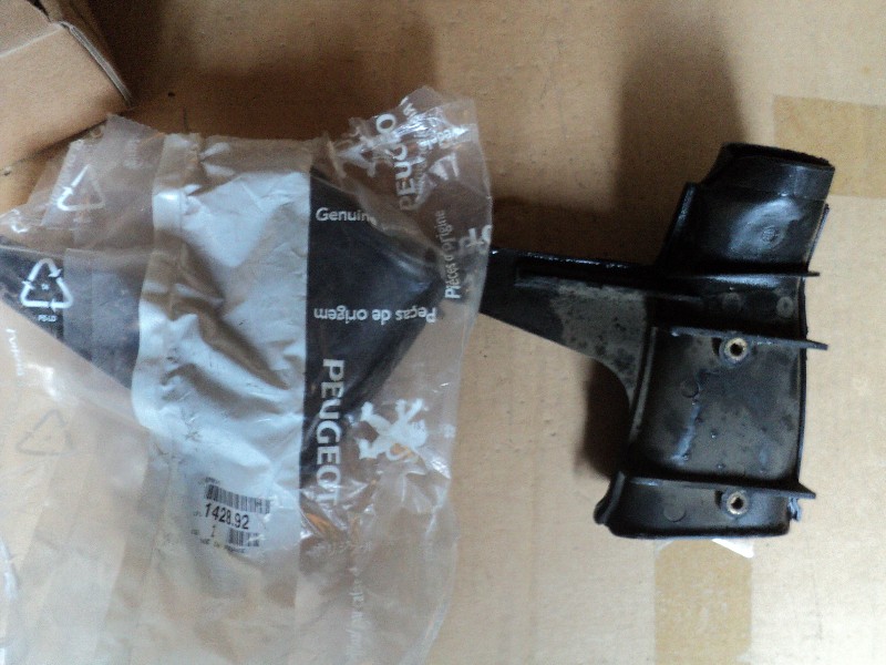

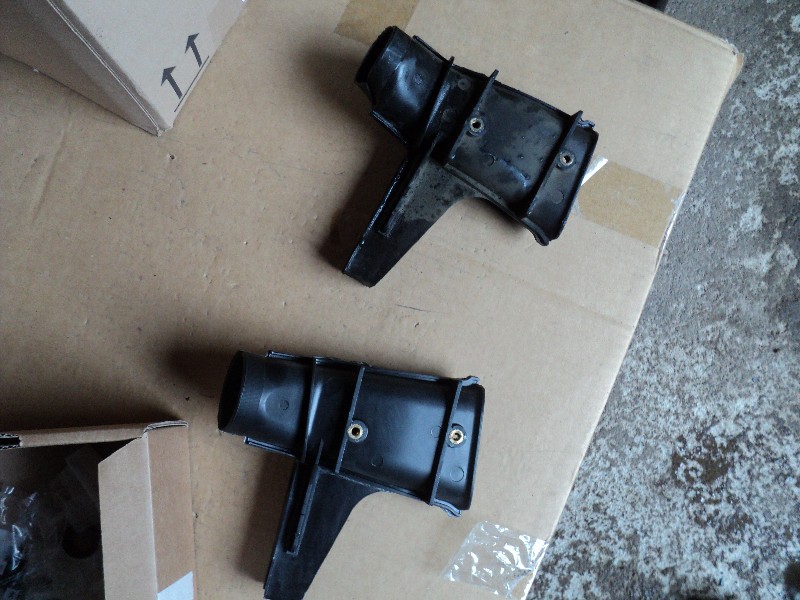

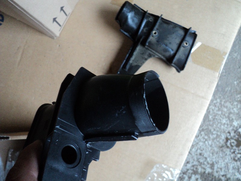

Changement de l'embout d'arrivé d'air, fixé sur la traverse. Comme d'habitude, avec les années, la chaleur et les multiples resserrages, l'embout est complètement écrasé et forcément, la durite ne tient plus bien dessus. Malheureusement, l'embout ne se trouve plus en neuf chez Peugeot, et est introuvable en occasion en bon état. Fort heureusement, j'ai réussi a m'en procuré un neuf.
Le vieux, beurk
La différence est flagrante !Image

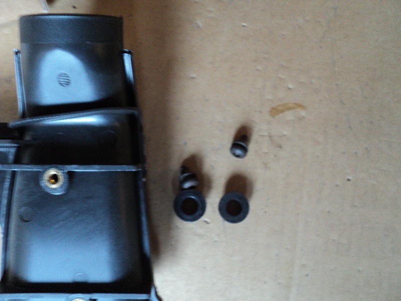

J'ai récupéré les silents blocs de maintient de la boite a air (fixé dessus) et les 2 vis de fixations sur la traverse. J'ai voulu changé les silents blocs et les vis par des neufs, mais les silents blocs sont vendus en sachets de 22 et les vis de 25... :shock: Et le magasinier ne voulais pas gardé le restant, par peur de les avoirs sur les bras, ce que je comprends très bien. J'aurais pu faire un marché aux puces avec :lol: Un nettoyage suffira très bien
Le nouveau en place :wink:

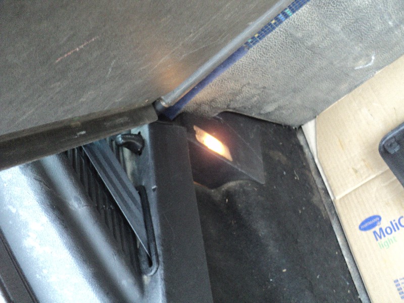

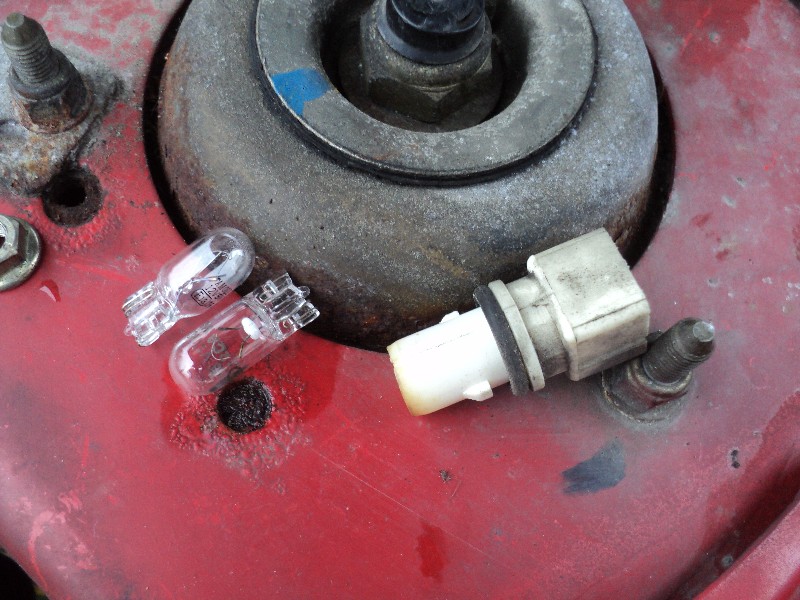

L'éclairage du coffre avait une facheuse tendance a s'allumé quand il voulait...le problème est tout identifier...le petit contacteur a bille fixé sur le hayon, sous le cache. Ca tombe bien, je dois quand même démonté le cache du hayon, tout abîmé, alors autant faire d'une pierre 2 coups.
La référence du nouveau, 6,24€ avec 20% de remise, autant ne pas se privé
Le neuf
Hihi ça claire ! :D

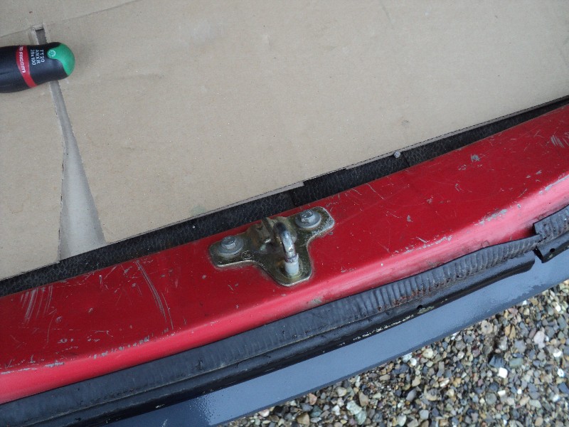

Le hayon était bruyant a chaque passage sur une bosse ou autre. Problème comme souvent, le hayon est détendu au niveau du crochet de fermeture de la serrure. Pour celà, il suffit juste de reglé le crochet fixé sur la caisse en le baissant un peu en desserrant les vis de 10.
Quel plaisir de ne plus avoi de bruit de hayon

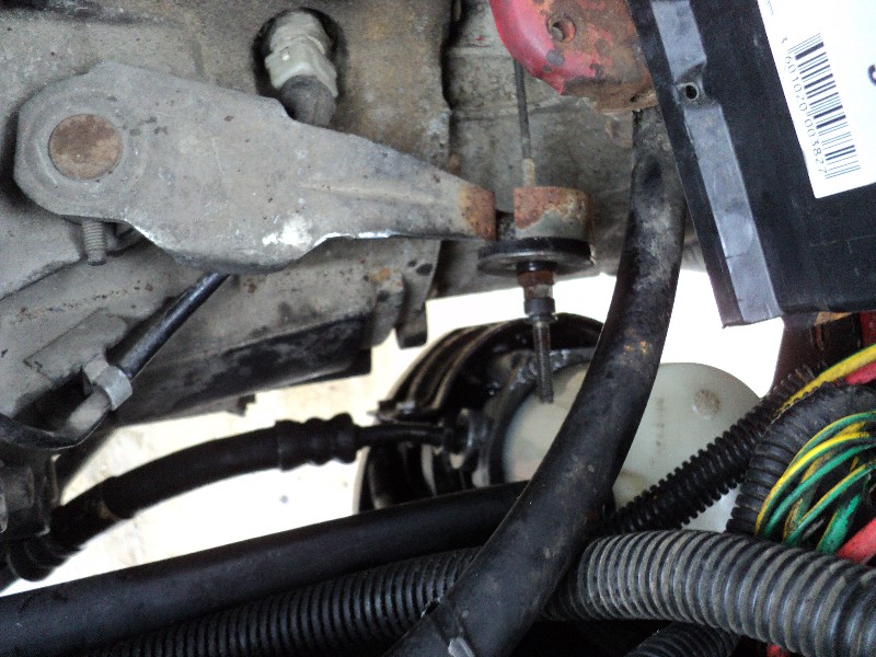

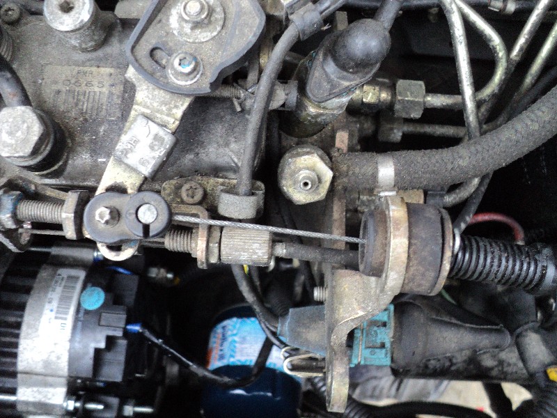

J'en ai aussi profité pour reglé ma commande du cable d'accélérateur sur la pompe, trop détendu. Une fois retendu au max, je sens mon moteur répondre plus vite et "plus puissant" ! :) Qu'elle plaisir a présent, surtout avec une DA qui fonctionne !!! :rirejaune: Comme quoi, les choses les plus simples rendent parfois le moteur plus agréble !
Même punition pour le câble d'embrayage, la pédale est réglé trop bas. Je resserve un peu le cable et la pédale est bien reglé, juste un peu au dessus de la pédale de freins.
La aussi, le passage de vitesses est plus agréable, a chaque fois que je passait les vitesses, j'avais des accoups, et là, plus rien :shock: Génial, c'est bien plus agréable a présent ! :bien:

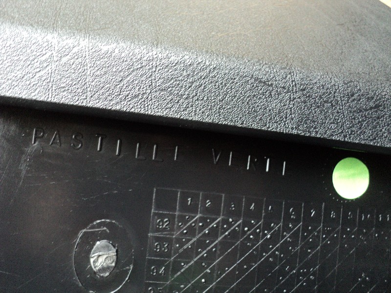

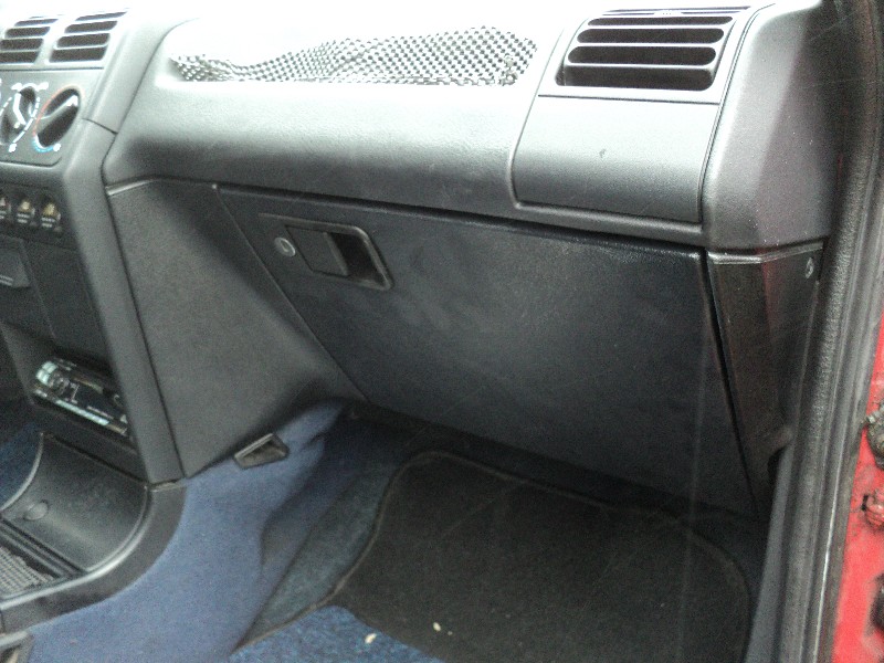

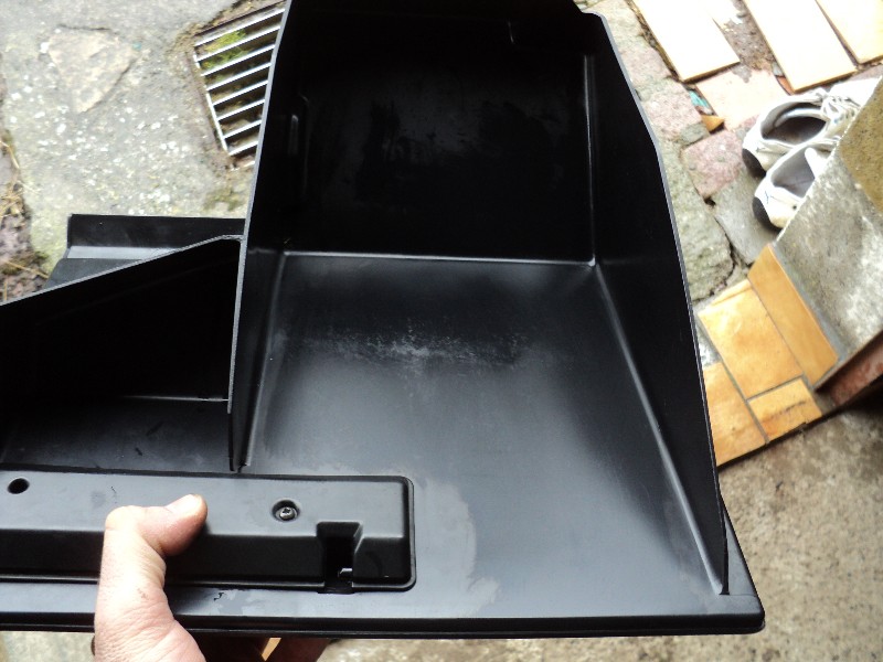

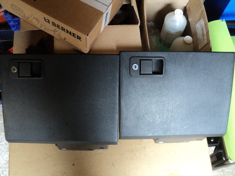

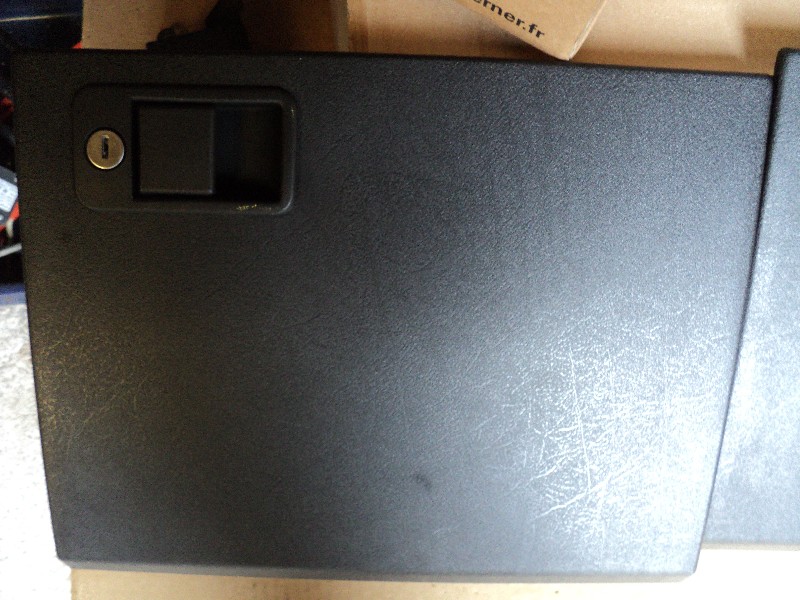

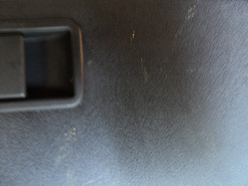

Je remplace aussi la boite a gants, toute rayé et pleines de traits jaunes que je n'arrivait pas a faire partir :roll:
A gauche la nouvelle, a droite l'ancienne
L'ancienne, toute abîmé
La nouvelle, la voiture sur laquelle je l'avais récupéré a l'époque n'avait même pas 50 000 kms... Bien sûr, avant le montage, j'échange les serrures.
Bizzare la boite a gants avec pastille verte :lol:
Je l'ai bien nettoyée :bien: :cote:
La derrière aussi, ça vallait le coup
Une fois monté, c'est bien mieux qu'avant :bien:
