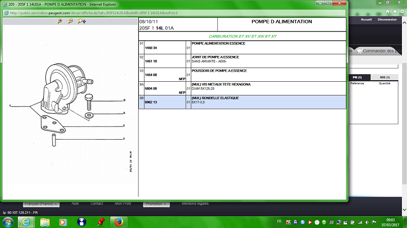

La référence Peugeot d'origine (OEM) de la pompe à carburant est 1450.34 et celle du joint :1451.18
D'origine elle était de marque Guiot , Sofabex ou SEV-Marchal.
Celle de la pompe à eau est 1201 69 et celle de son joint 1206 81
