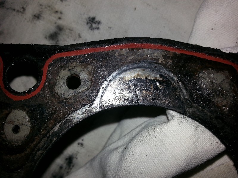

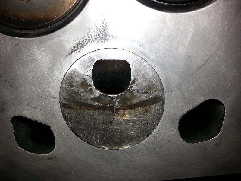

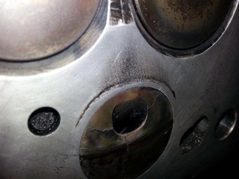

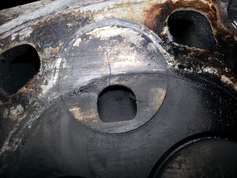

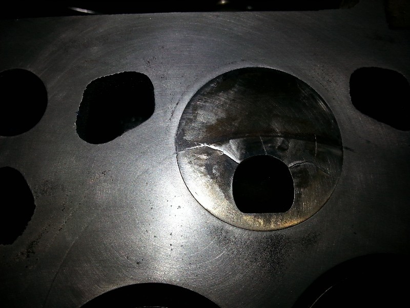

Bonsoir, j'ai finalement entrepris le changement du joints de culasse qui est un peu fissuré au niveau des préchambres de combustions.
Ce qui m'inquiète c'est que les préchambres sont elles aussi fissuré. Je vous mets des photos, est-ce grave?
Est-ce qu'elles pourraient être la cause de la sur-pression du liquide de refroidissement?
Bonne soirée
Bonne soirée
- Messages : 3529
Re: 205 TD - Pression LDR - changement joint de culasse
Le rectifieur va te mettre des préchambres neuves,sinon c'est un classique sur XUD7 et XUD9 turbo.
Tu as du bol car quelques fois elles tombent et cela génère des dégâts.
Il faut que tu déposes ta culasse chez un rectifieur,il va faire les contrôles nécessaires,il te dira par la suite si la culasse doit partir à la poubelle ou pas ?
