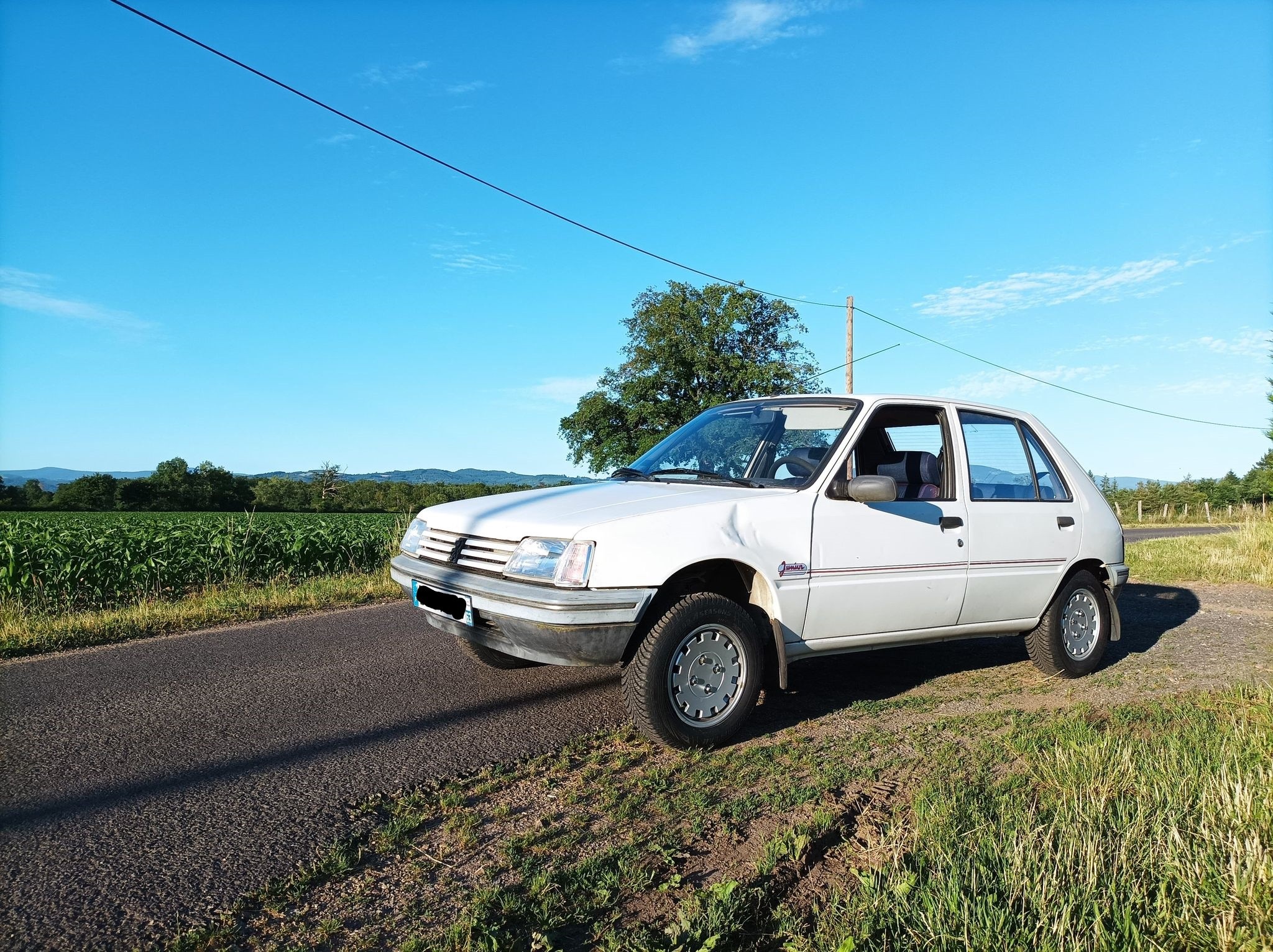

Prête pour son CT le 6 juillet.
Outre les pneus montés à l'envers pour la photo, je vais devoir changer l'aile et la porte AVG et j'aimerais savoir quel produit est utilisé pour faire le passage de roue. Est-ce que c'est du mastic ou de l'anti gravillon en plusieurs couches ?

Pourquoi monté à l'envers "pour la photo" ?

gpe a écrit : mer. 22 juin 2022 21:53 Pourquoi monté à l'envers "pour la photo" ?
Car en la faisant je me suis aperçu que le garage qui a changé les pneus a inversé le sens , en plus d'avoir mis les plombs d'équilibrage là où l'étrier passe ....

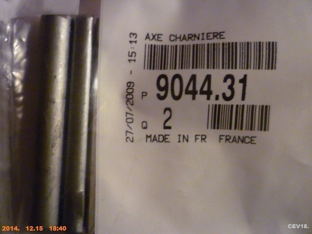

Pour la portière je pense que les axes des charnières de porte sont HS. Sur les sacré numéro ce sont des vis mais sur ce modèle c'est encore l'ancien montage.
Quelqu'un sait si elles se vendent au détail ? Un chasse goupille classique suffit pour démonter ou il existe un outil spécifique ?
Re: [XR] 205 XR Bleu Calypso - 1988

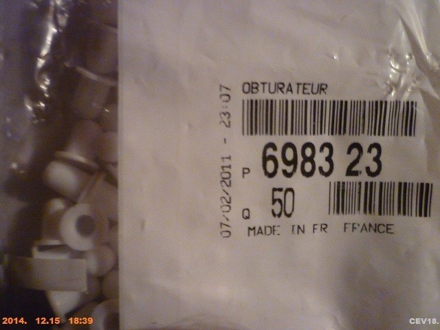

Les axes de charnières sont vendus au détail, si pas NFP :
Axe de charnière.
Les obturateurs sont vendus par 50 quant à eux :shock: :
Obturateur axe de charnière :
Il doit m'en rester une bonne quarantaine en stock et, le cas échéant, je peux t'en fournir quelques un.. :wink:
Pour le remplacement des axes, chasse goupille et petit marteau ou maillet.

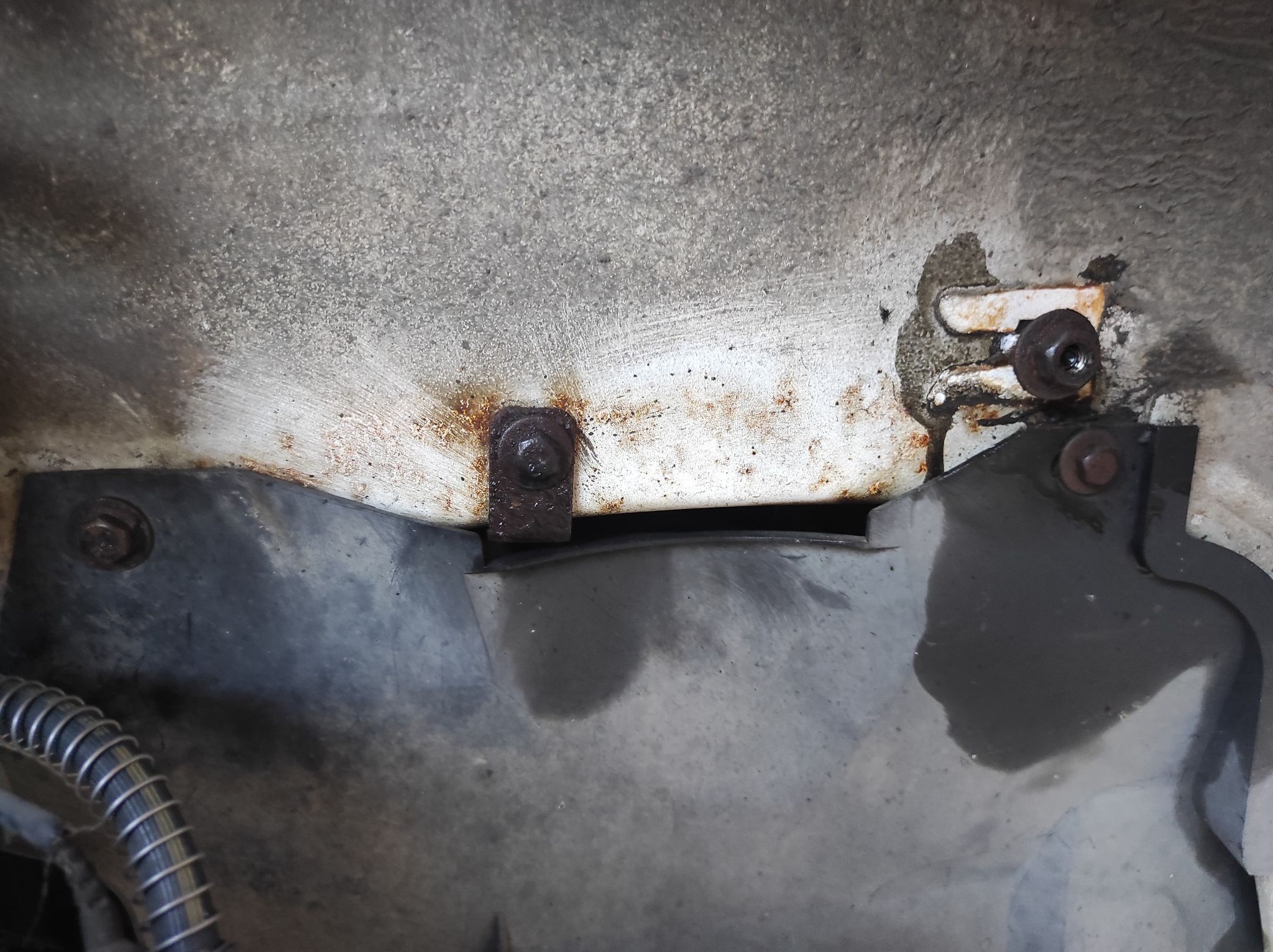

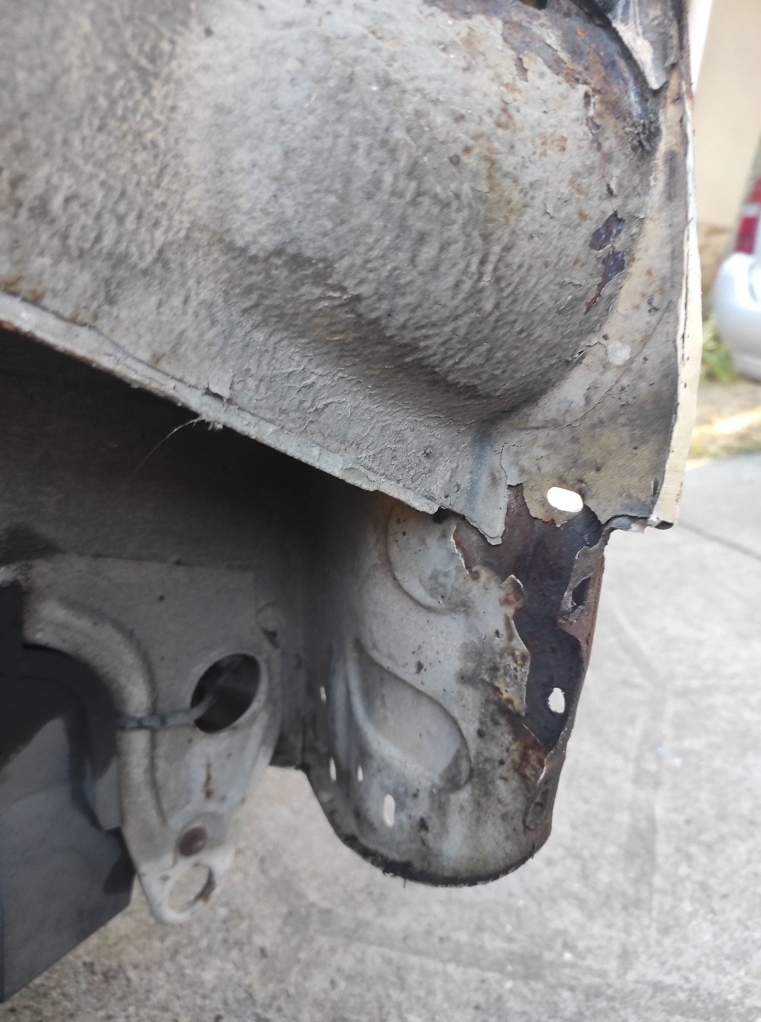

Par acquis de conscience j'ai enlevé les pare choc comme à mon habitude pour les 205 ...
Et en enlevant l'aile :
Réflexions en cours quand à son avenir :(

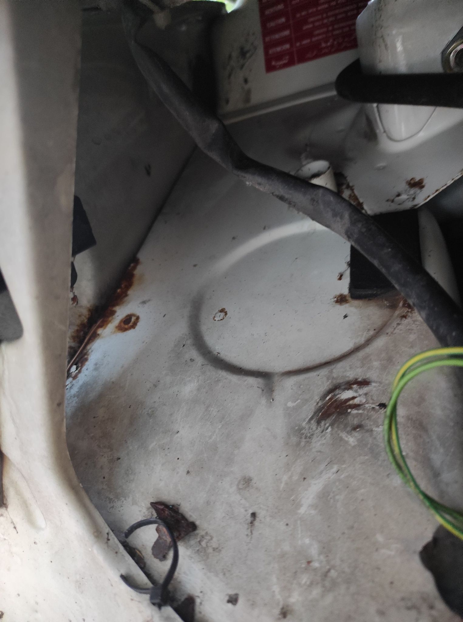

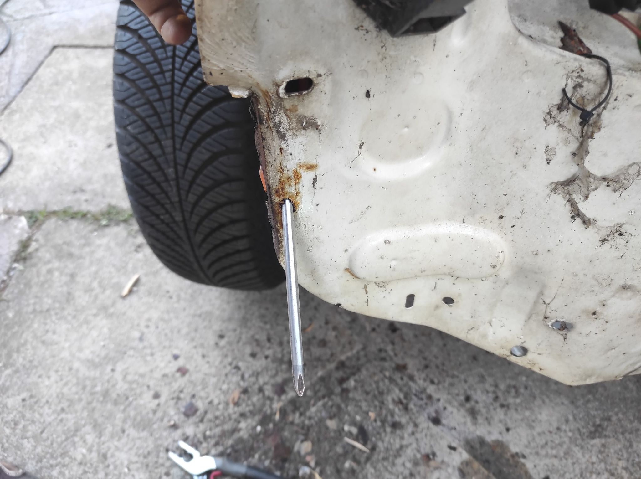

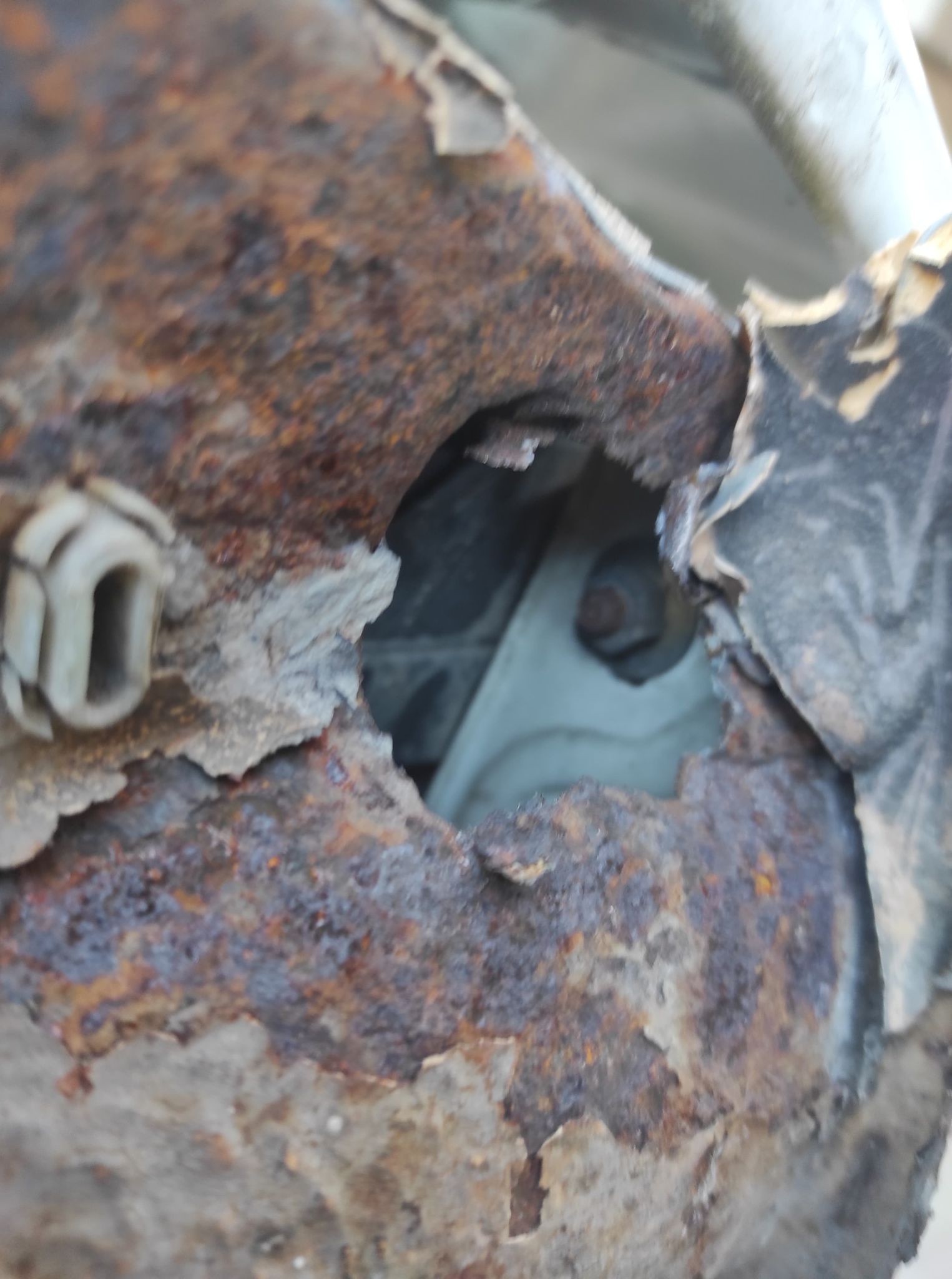

Ce qui me fait douter de l'intérêt de réparer c'est que la caisse a un peu partout des brunissements de ce type :

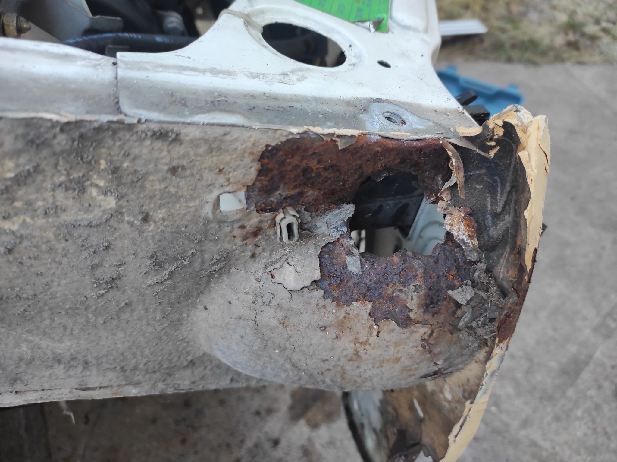

et le trou ...
Techniquement tout est rattrapable avec ponçage, traitement, mastic antirouille et peinture pour les départs, et un poste à souder lidl et un bout de 205 pour le trou mais obn ...
La voiture approche les 280 000 km, il reste encore 3 panneaux de carrosserie HS/mangés par la rouille, il manque plus que la fuite de la pompe à injection et c'est Bingo.
Quand je vois des Sacré Numéro , certes espagnoles, à 1600 balles avec 80 000 km de moins et toutes les options qu'il faut ça fait réfléchir ...

Pour être honnête, le reste de la carrosserie de Juju-Gros-Cube était nickel. Aucun autre point de rouille hormis le support de batterie.
