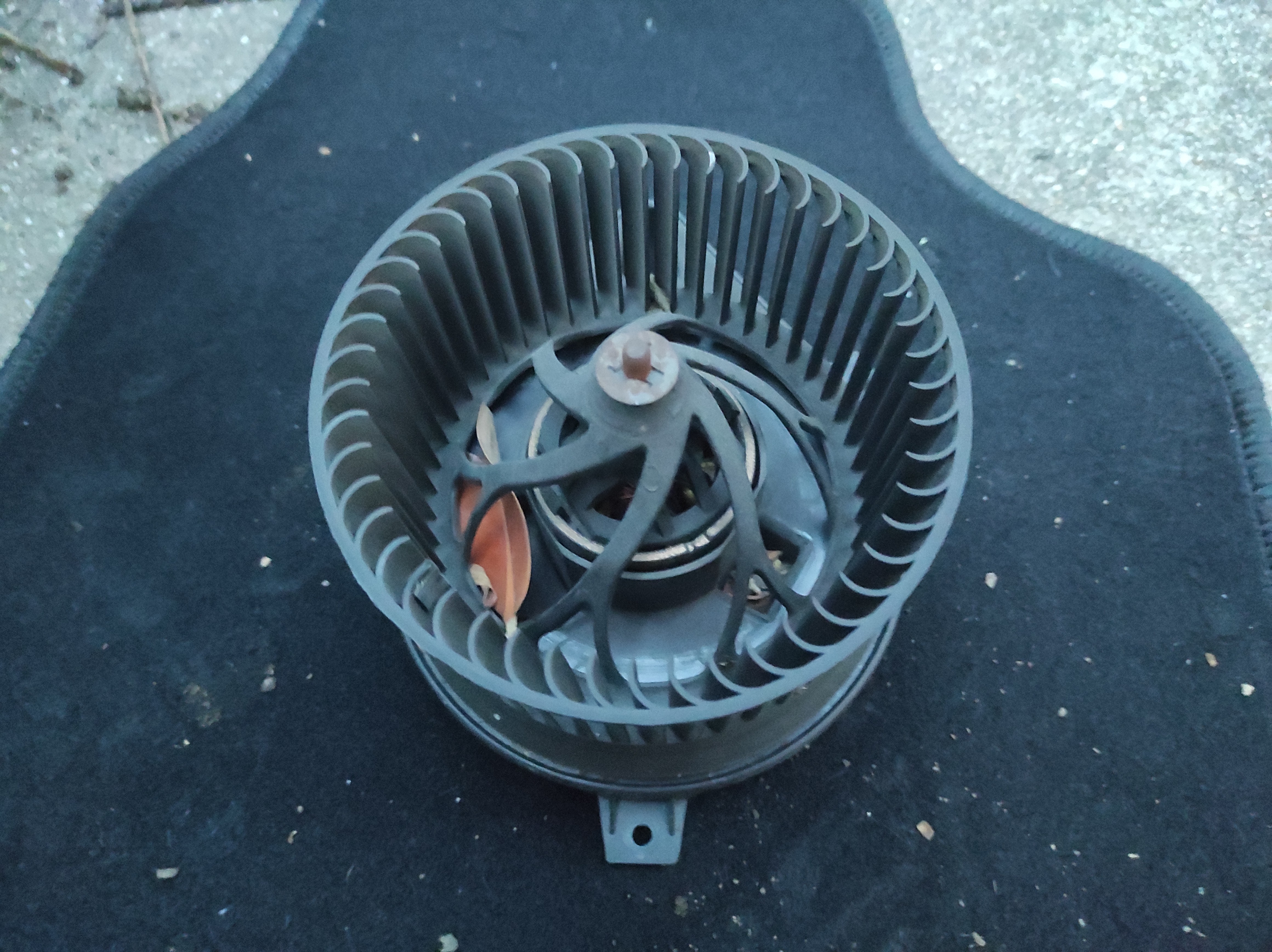

Sinon suppression d'un bruit très chiant depuis quelque mois : une feuille dans la ventilation :pascontent:
D'habitude elles finissent pas casser mais vu là où elle s'est collée, elle était partie pour faire du bruit pendant longtemps !
C'est la première fois que je suis obligé de démonter le pulseur pour ce genre de chose.
Dommage qu'on ne puisse pas monter de filtre habitacle mais en tout cas la fiche sur planète 205 était bien utile !

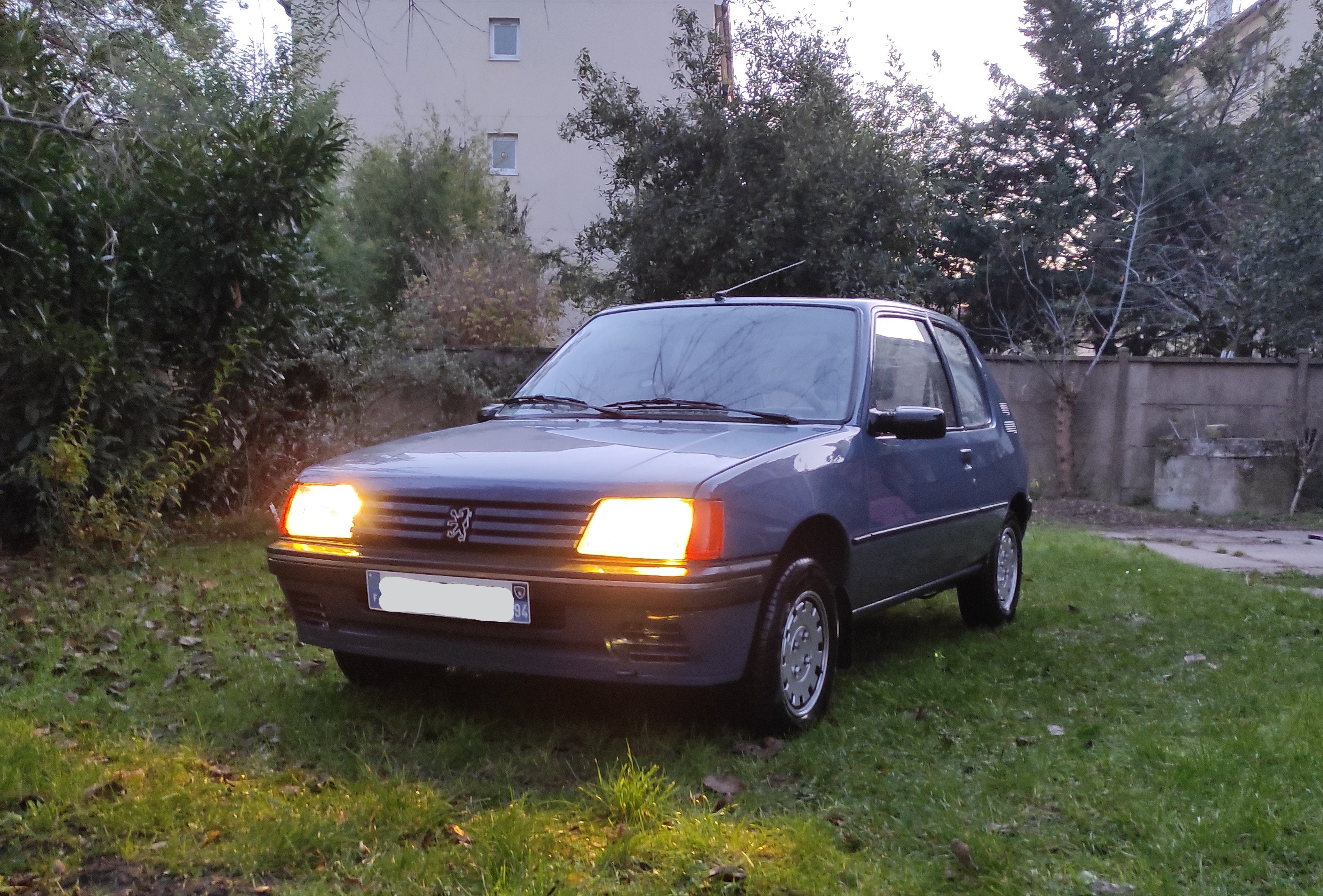

Quelques photos de la belle :
Je ne regrette vraiment pas ces phares jaunes avec ampoules H4, c'est le jour et la nuit en terme d'éclairage !

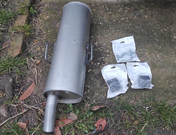

- Nouveau silencieux ( adapté aux 205 carbu cette fois si) avec fixations et nouveau collier. J'entendais un gros "CLONG" à l'arrière je pense que ça venait du pot qui bougeait trop.

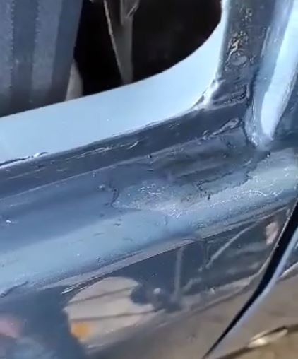

- Par curiosité je suis aller démonter une vitre arrière pour voir la réparation du trou. Impeccable, par contre j'ai compris pourquoi l'aile arrière fini par pourrir : Les vitres fixes font stagner l'eau. Ici j'avais encore de l'eau alors que la dernière pluie était d'il y a 3 jours. De l'autre côté même combat avec en plus un minuscule début de rouille.
Du coup comme ma précédente XR je vais passer sur les vitres amovibles tout en veillant à trouver des joints arrières non rétrécis. Sinon j'aurais le droit à la piscine sous la banquette.
