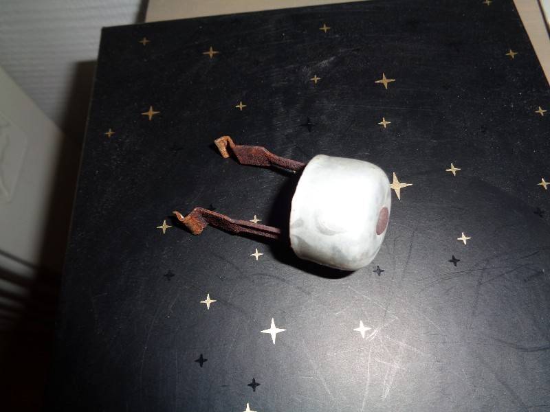

ok, j'ai pu grace au vinaigre blanc (3 jours entre coupé de poncage) + poncage à la dremel récupérer ce qu'il était possible (les vis mais surtout les attaches qui maintiennent la grille de la jupe avant) et le metal + rondelles des feux. (restera à passer une couche d'antirouille noir sur tt ca)
