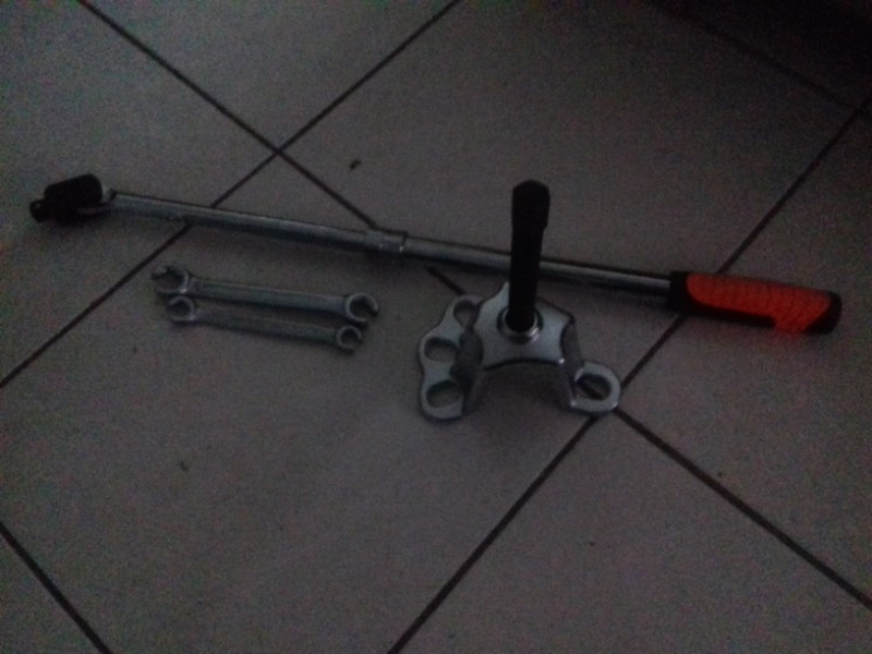

Du coup aujourd'hui j'ai ouvert les tambours. Pour cela il m'a fallut investir dans quelques menu outils
une barre de distension télescopique, longueur déployée 60cm
un jeu de clé à tuyauter
un extracteur de moyeu, vu que lors de mon premier essais le week-end dernier le tambour gauche ne voulait pas sortir.
Déjà la barre aide bien pour défaire l'écrou de moyeu, ça vient (presque) tout seul ::d

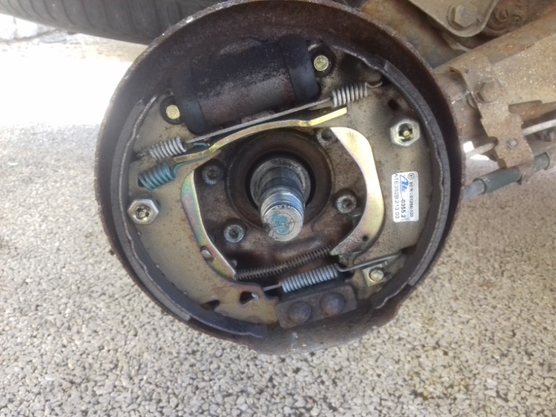

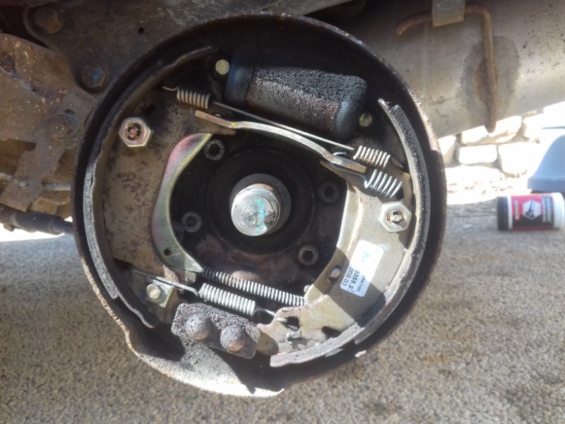

Et là surprise :gene:
Voilà voilà....
Donc je ne sais pas d'ou peut provenir ce bruit. J'ai toutefois noté que la piste des tambour était quelque peu rayée, surement qu'à un moment elle a quand même du freiner sur la ferraille. Chose étrange, je n'ai vu aucun système de rattrapage d'usure :grattetete:

c'est ça le rattrapage automatique :
non ?

Oui, c'est le mécanisme.

c'est pas censé être réglable ce bordel ? J'ai souvenir que sur mon Automatic t'avais une roue dentée qui permettait de régler le rattrapage d'usure principalement pour le montage d'un kit neuf :grattetete:

on aperçoit les petites dents de rattrapage dans le cercle rouge
205 XSD de 1993 - 549670kms
Re: 205 XRA AM88, moteur enfin complet
ah ok, autant pour moi le système est pas conçu pareil. C'est tellement discret que j'avais rien vu :gene:
merci les copains :)

Tu démonte les garnitures, tu nettoies en ponçant légèrement les garnitures, tu nettoies bien le flasque, et en remontant tu graisse bien le flasque, ou coulisse les garnitures. Et paf plus de grincements :cote:
yep c'est ce que j'ai fait, vu que c'était démonté. Mais c'était pas des grincements, c'était vraiment un bruit de ferraille genre plaquette usées. Bref c'est propre et ça freine, on va pas en demander plus :)
