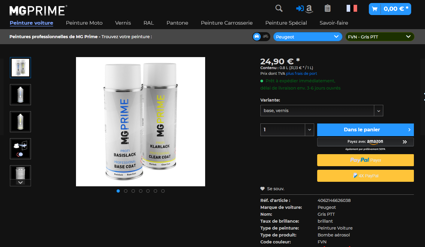

Galaar a écrit : mar. 22 oct. 2024 13:36 Vous savez où je peux en trouver des bombes de gris FVN et un bon apprêt? ça n'a l'air pas si évident que ça à trouver...
Bonjour Galaar :hello:
Effectivement ! :roll:
Peut être ici : :grattetete:
https://www.mg-prime.fr/prime.fr/peintu ... -ptt-400ml
ou :
https://chromadistri.com/produit/peugeot-fvn-gris-ptt/
A défaut, le gris perle EVE , des GTI-CTI pourrait convenir :
https://www.sprido-peinture.com/
205 GT de 1987 - 473000kms

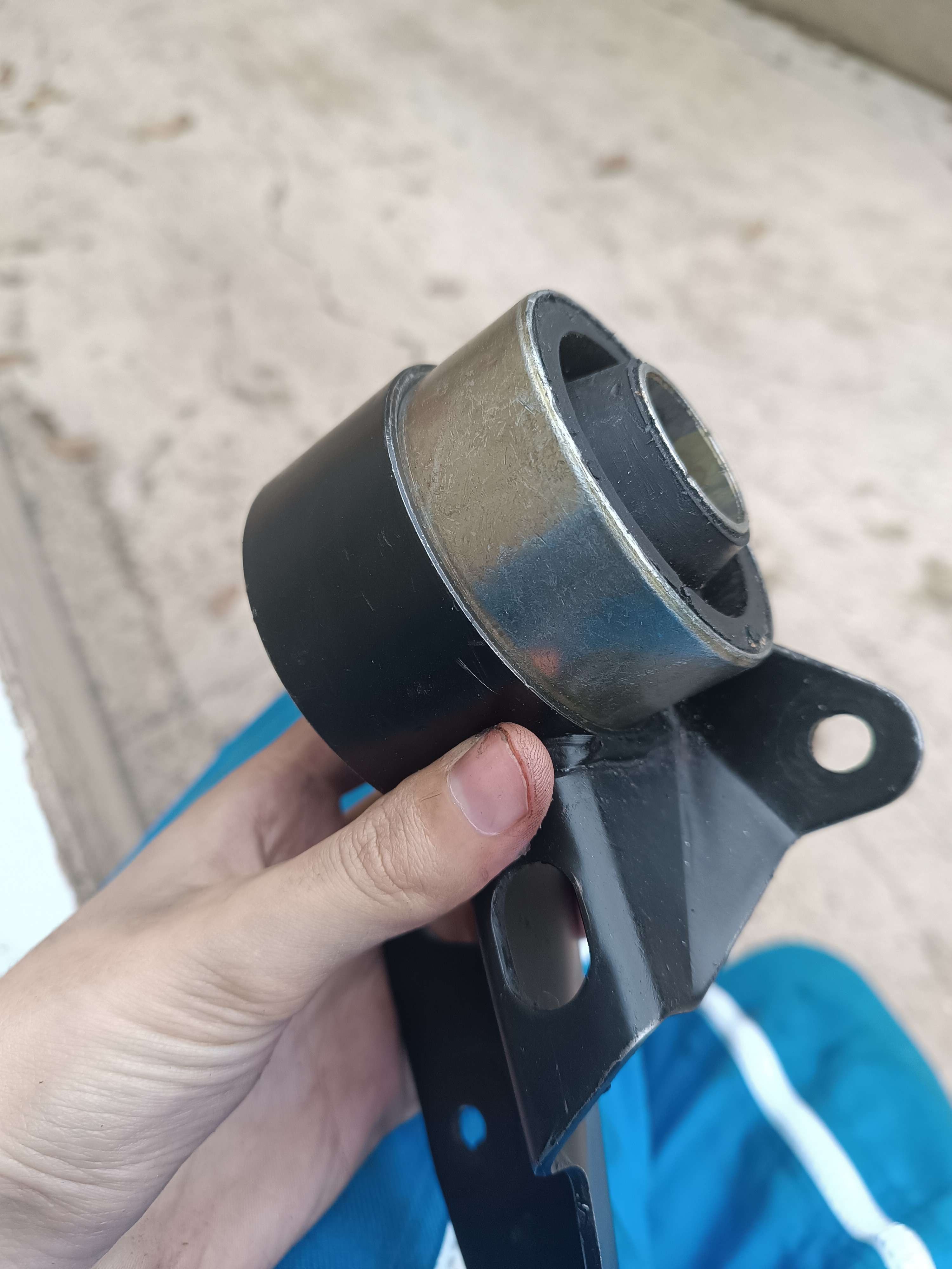

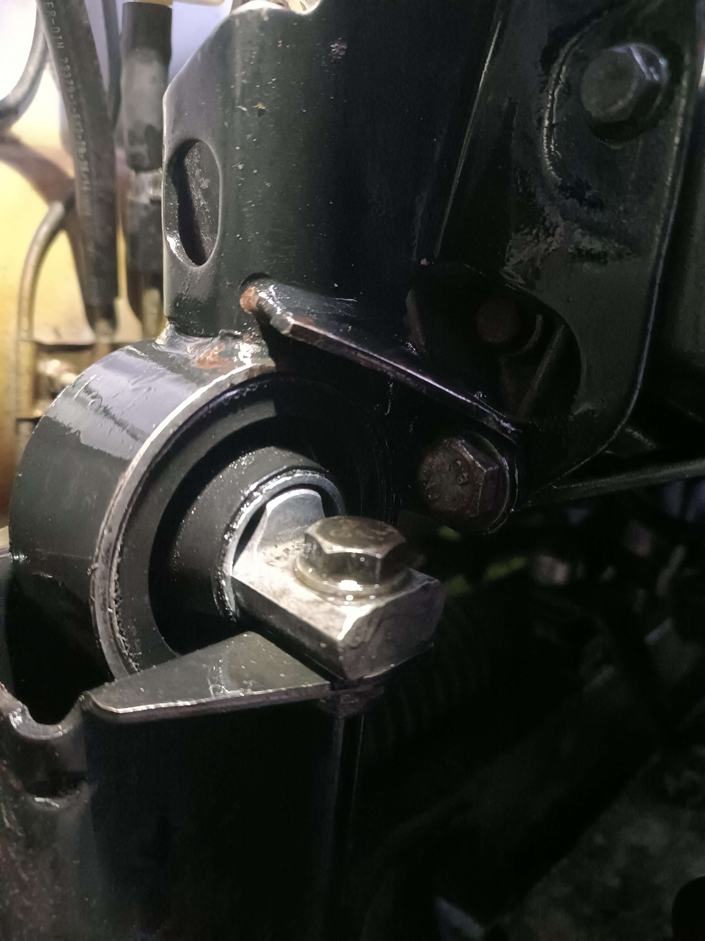

Quelqu'un sait où je peux trouver ce silentbloc?
205 XS de 1987 - 221000kms
205 Junior de 1990 - 222000kms
Messages : 5724
Re: 205 XS gris futura AM87. Ça claque à l'avant.
D'après le fil de discussion ici silentbloc-moteur-t68949.html
ça a l'air assez galère à trouver.
Il n'y a pas de ref au détail chez le constructeur, quand c'était dispo chez Peugeot ils vendaient le support complet.
https://205.yo.fr/FR/205F/1/18A01A.HTM

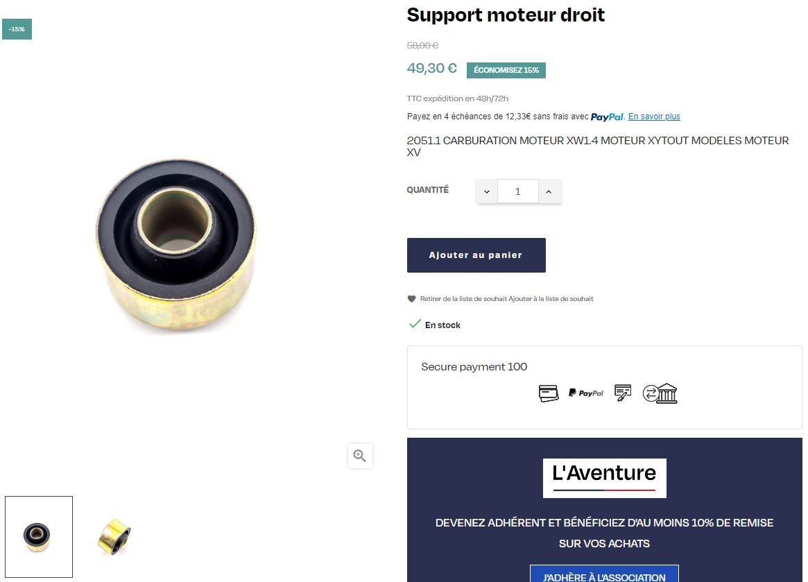

En revanche sur le site internet de l'Aventure Peugeot on peut trouver soit le silent-bloc seul:
https://www.boutique-laventure-associat ... droit.html
Soit le support complet:

Bonsoir Manu,
Malheureusement ce n'est pas ce support que je cherche... C'est celui que je montre sur la photo.

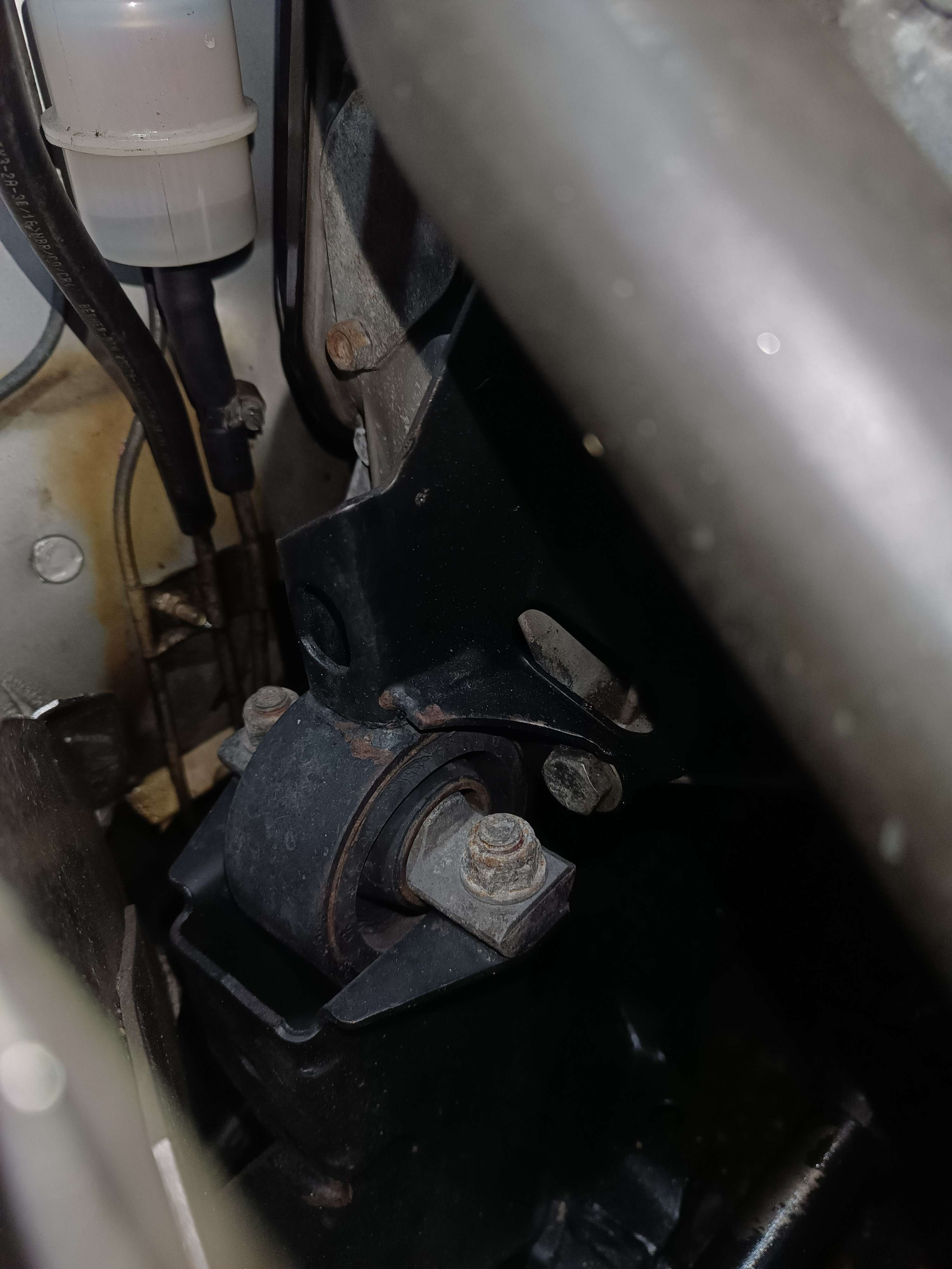

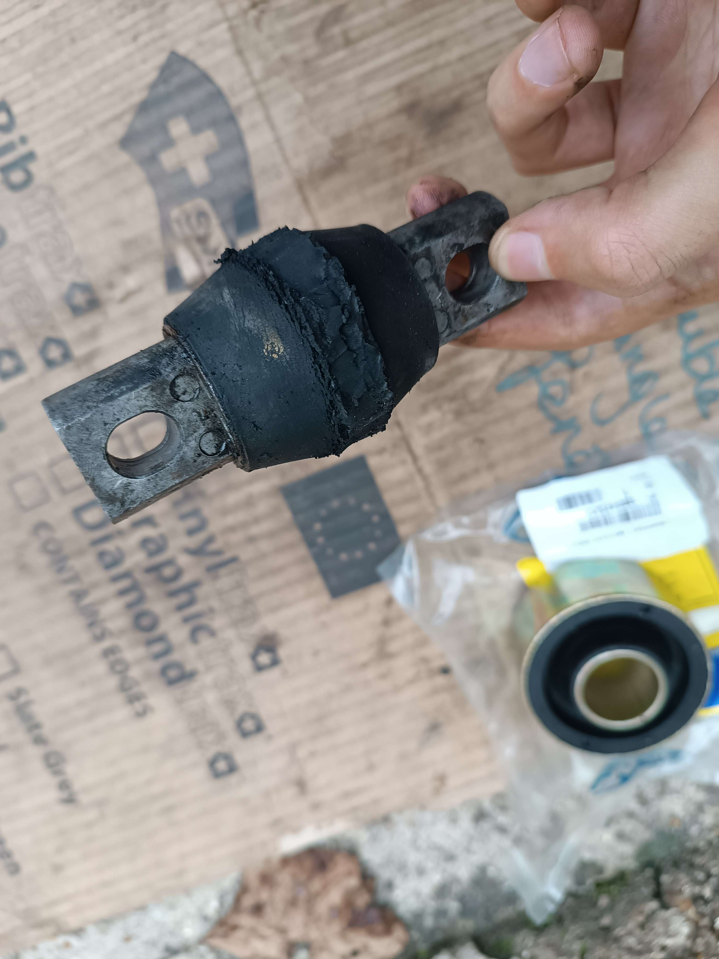

Bonjour, j'ai reçu le silentbloc de support moteur!

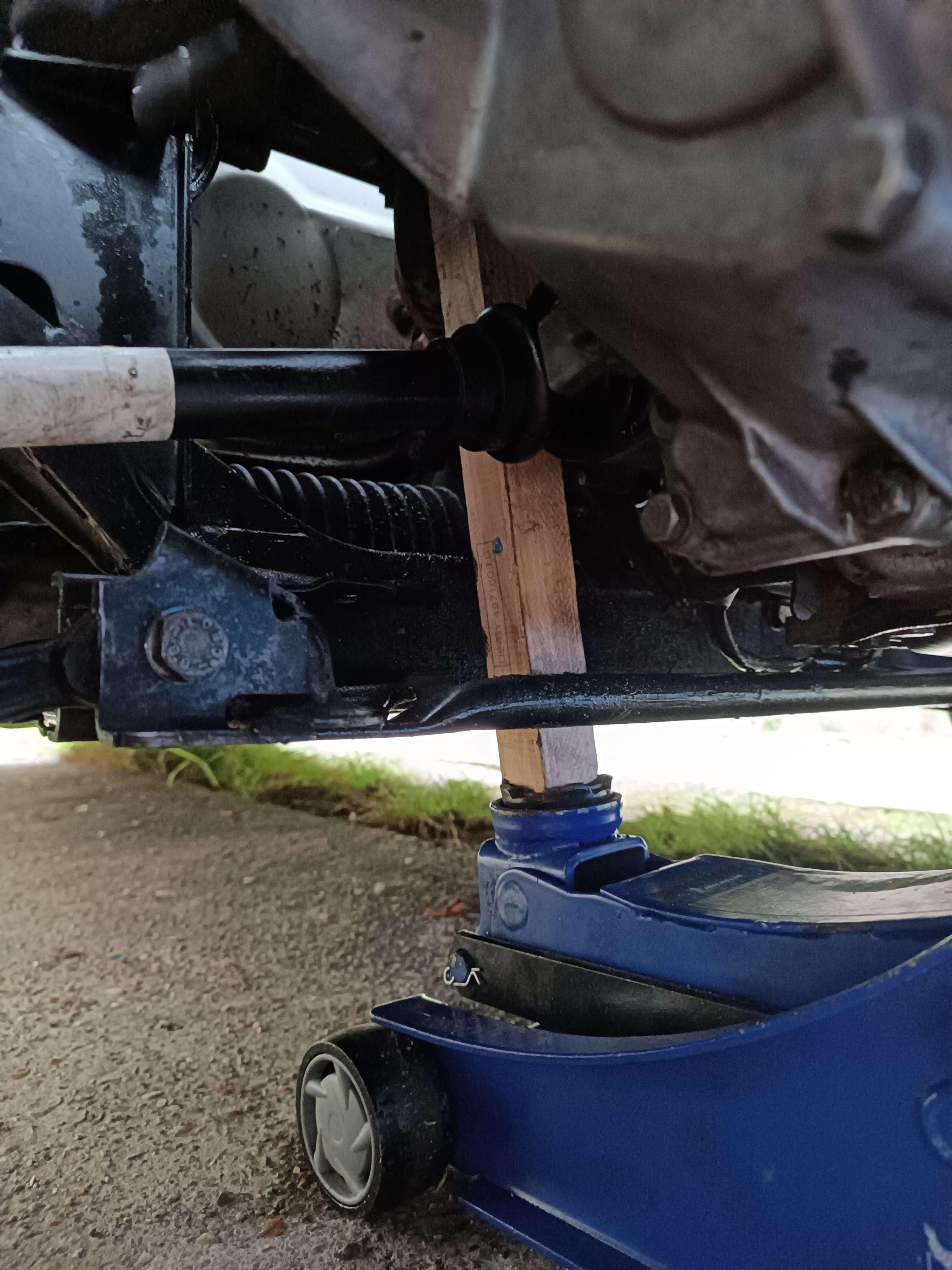

Vous avez des conseils pour retirer l'ancien et mettre le nouveau? Je pense que je vais faire tout ça avec un étau.
Et pour le démontage du support, il y a des choses à faire en plus du démontage des boulons ? (soutenir le moteur ou autre)
Bonne fin de semaine ::d

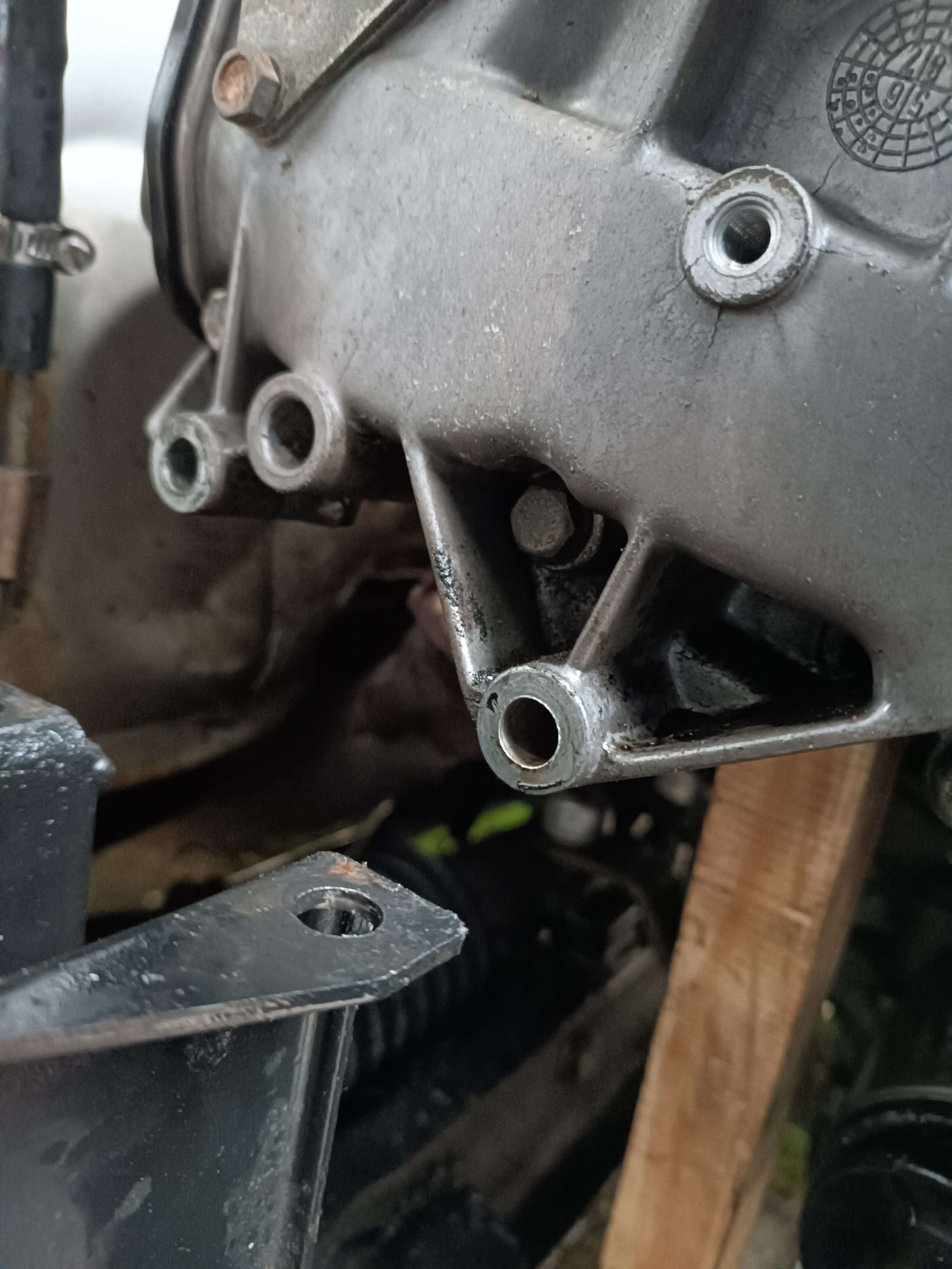

Ancien silentbloc :
Méthode fait maison pour soutenir le moteur durant l'absence du support :
Silentbloc changé :
Durée de l'opération : 2 heures
(sans étau, ni presse)

Bonsoir,

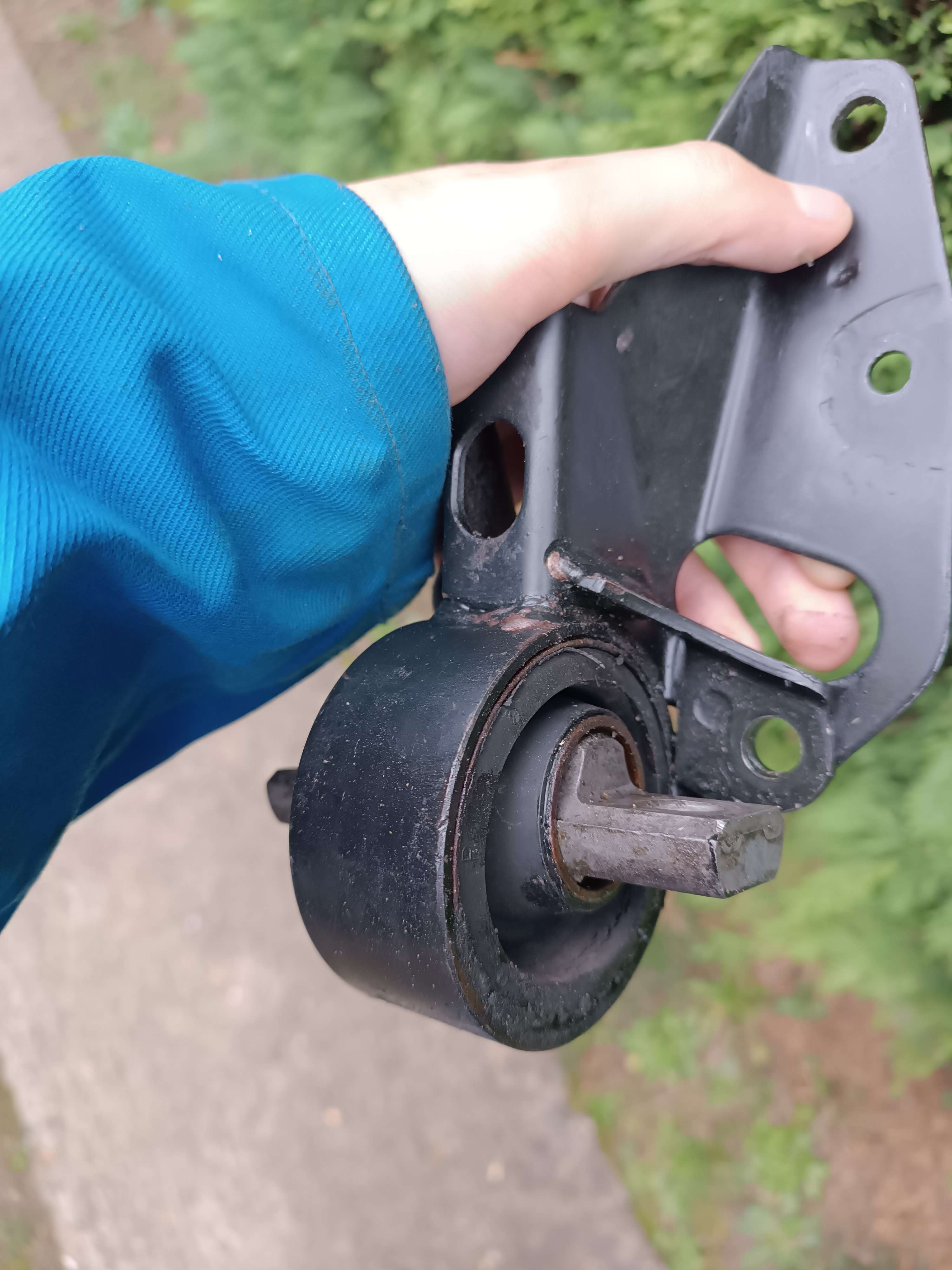

Déjà, la veille j'ai arrosé le silentbloc de WD-40 quand il était encore sur la voiture, et tout au long de l'opération je l'arrosait pour gagner en lubrification.
Je précise aussi que ma façon de faire reste la mienne, déjà elle est comme elle est (approximative et assez barbare) car je n'ai pas de matériel adéquat, mais aussi et surtout, chaque bricolage sur une même pièce peut être très différentes entre 2 personnes (selon ce qui est grippé ou non par exemple).

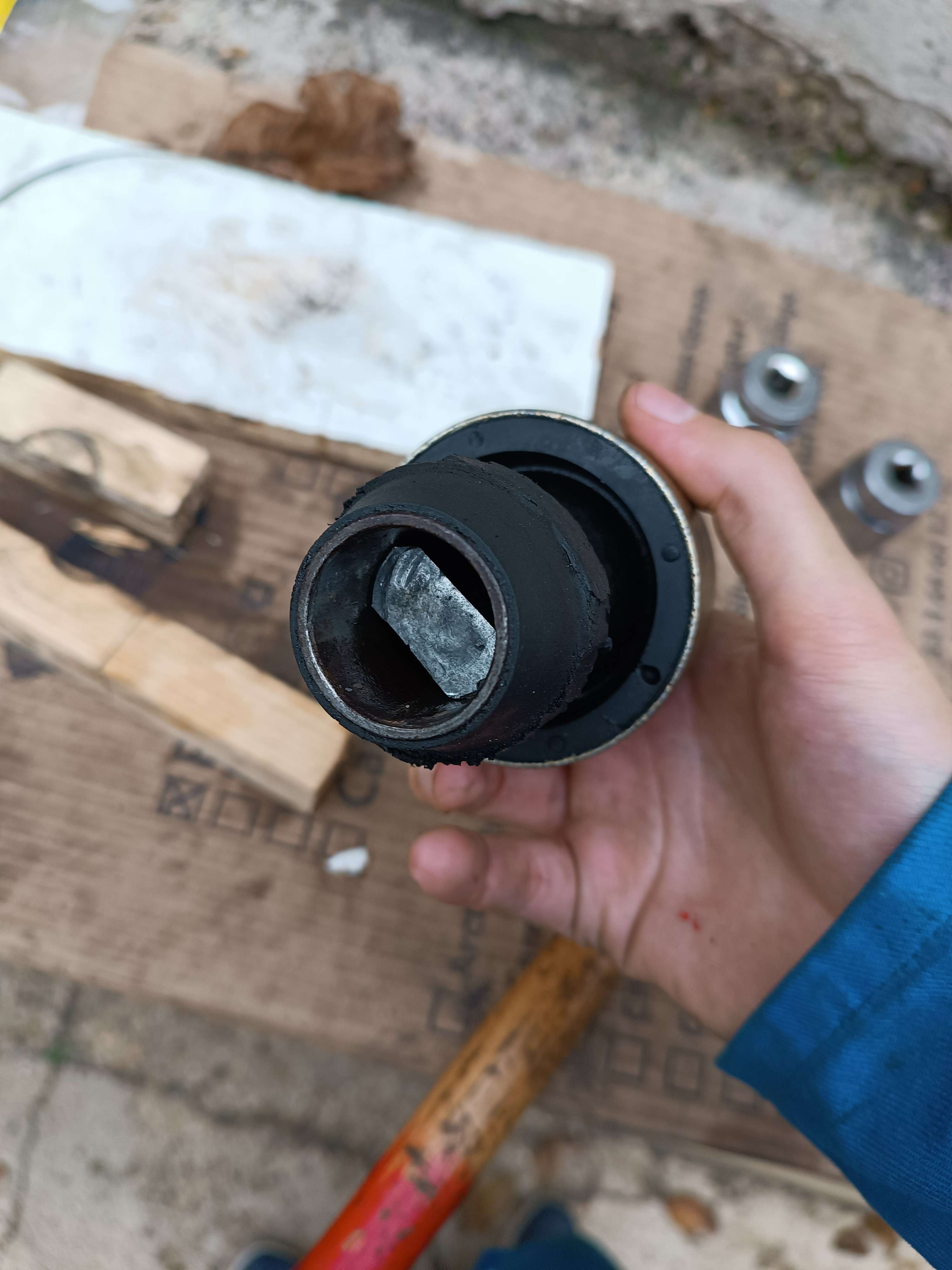

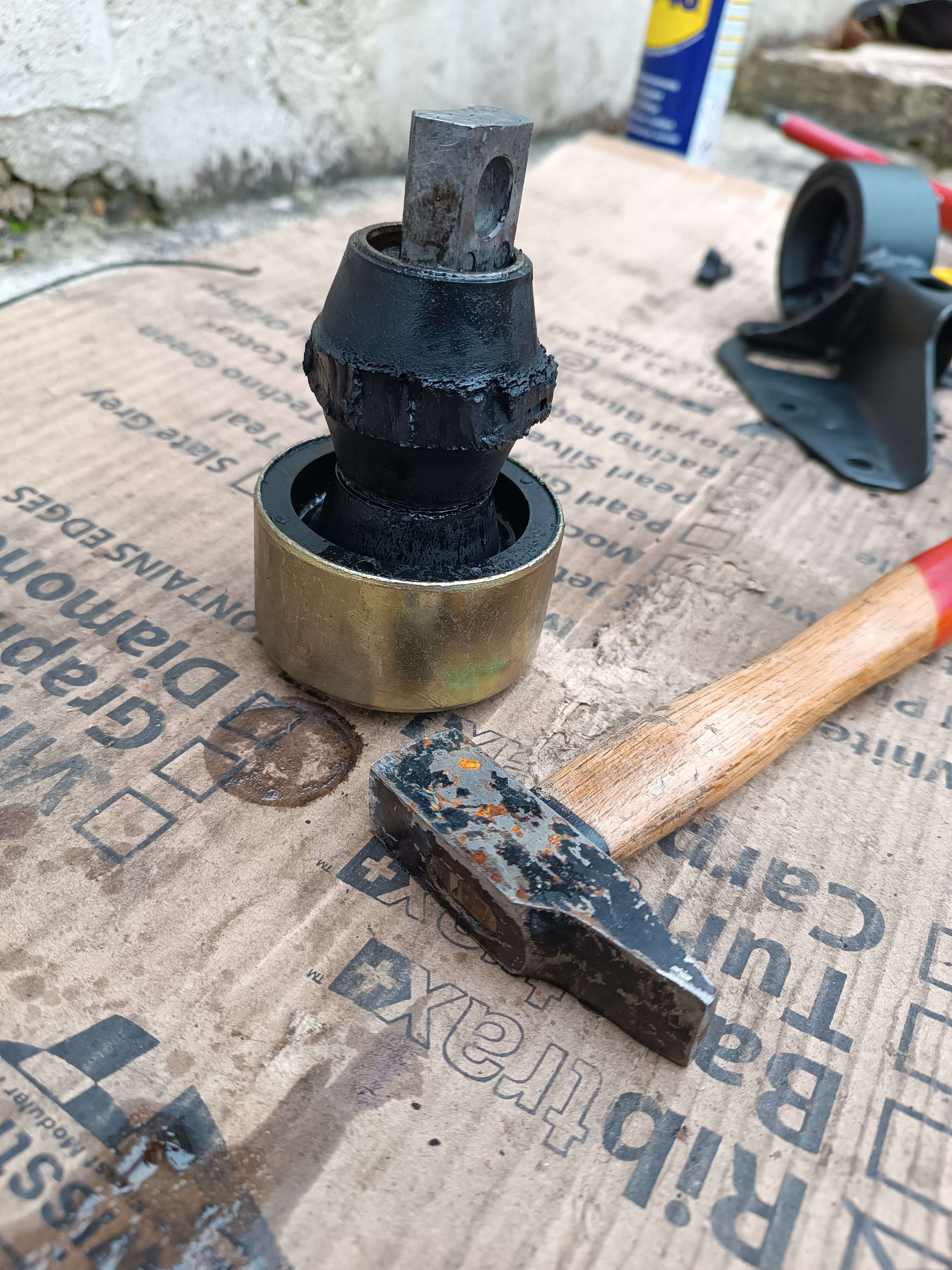

Tout d'abord j'ai découpé le silentbloc pour séparer la partie centrale :
Ensuite il faut récupérer la partie centrale (personnellement je me suis servi du nouveau silentbloc à coups de marteau pour le glisser pour mieux le sortir par la suite :
(je dis bien le retirer, on pourrait le glisser directement dans le nouveau silentbloc et puis basta, mais par la suite sans presse c'est difficile d'installer le silentbloc dans le support moteur à cause de la partie centrale qui peut venir gêner)

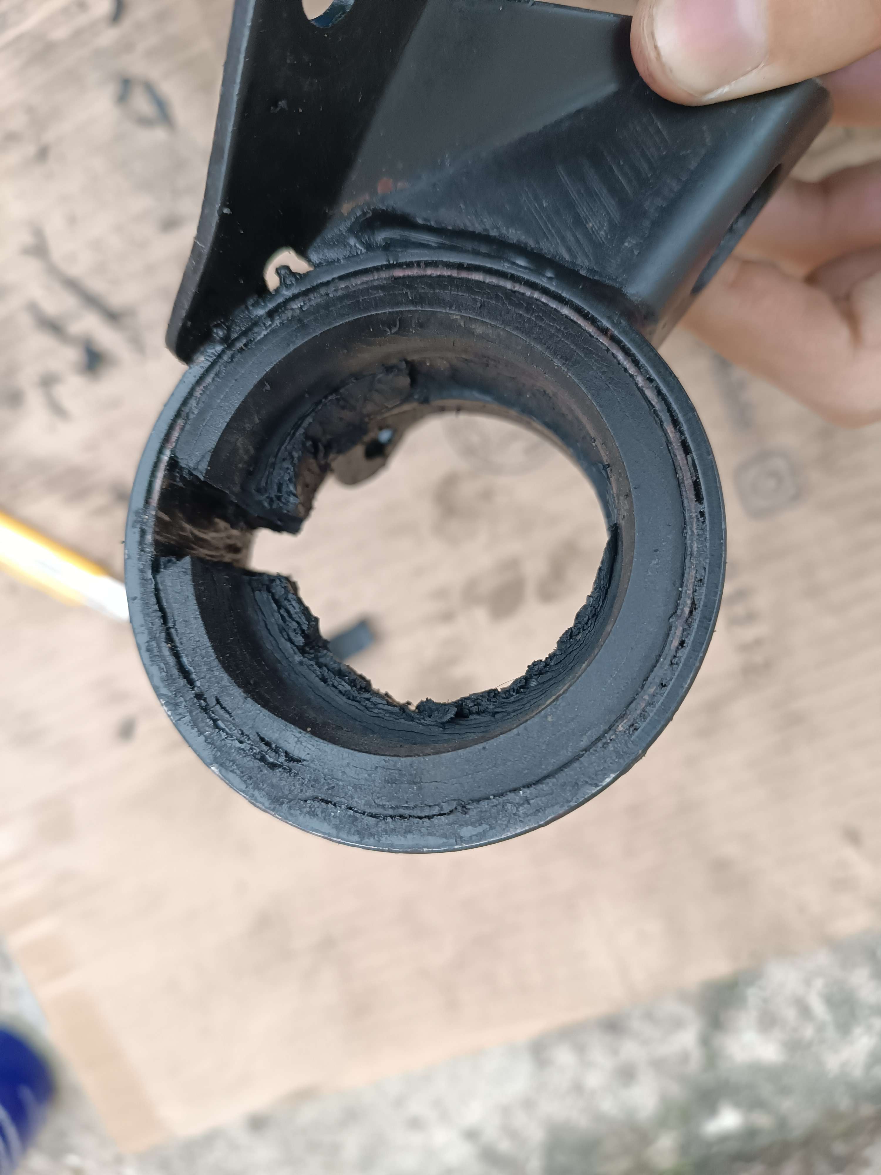

Prochaine étape, retirer l'ancien silentbloc qui est encore dans le support. Pour ça j'ai découpé une zone de caoutchouc au couteau, puis avec une scie à métaux l'anneau du silentbloc (attention à ne pas découper le support au passage) :
Maintenant... reste le plus difficile (pour moi ça l'a été en tout cas), le rentrer dans le support. Tel quel, impossible, j'ai donc très légèrement limé l'entrée du support, et légèrement limé l'arrête du silentbloc qui vient entrer dans le support (tout ça pour permettre au silentbloc d'entrer bien droit dans le support). Le plus difficile c'est qu'il entre bien droit, à partir de là ce sera plus simple :
Reste plus qu'à le marteler bien homogènement pour qu'il entre entièrement dans le support (en faisant attention à ne pas le détériorer!) :
(je n'ai pas d'autre photo du silentbloc bien rentré dans le support jusqu'au bout)
Voilà, si ça peut aider quelqu'un tant mieux. Mais si vous le pouvez, utilisez une presse! ce sera plus simple (et moins risqué).

Manu du 88 a écrit : lun. 11 nov. 2024 21:15 Finalement où es-tu parvenu à te procurer le silent-bloc et auprès de quel équipementier ?
Je l'ai commandé sur le site des pièces détachées de l'Aventure Peugeot :
