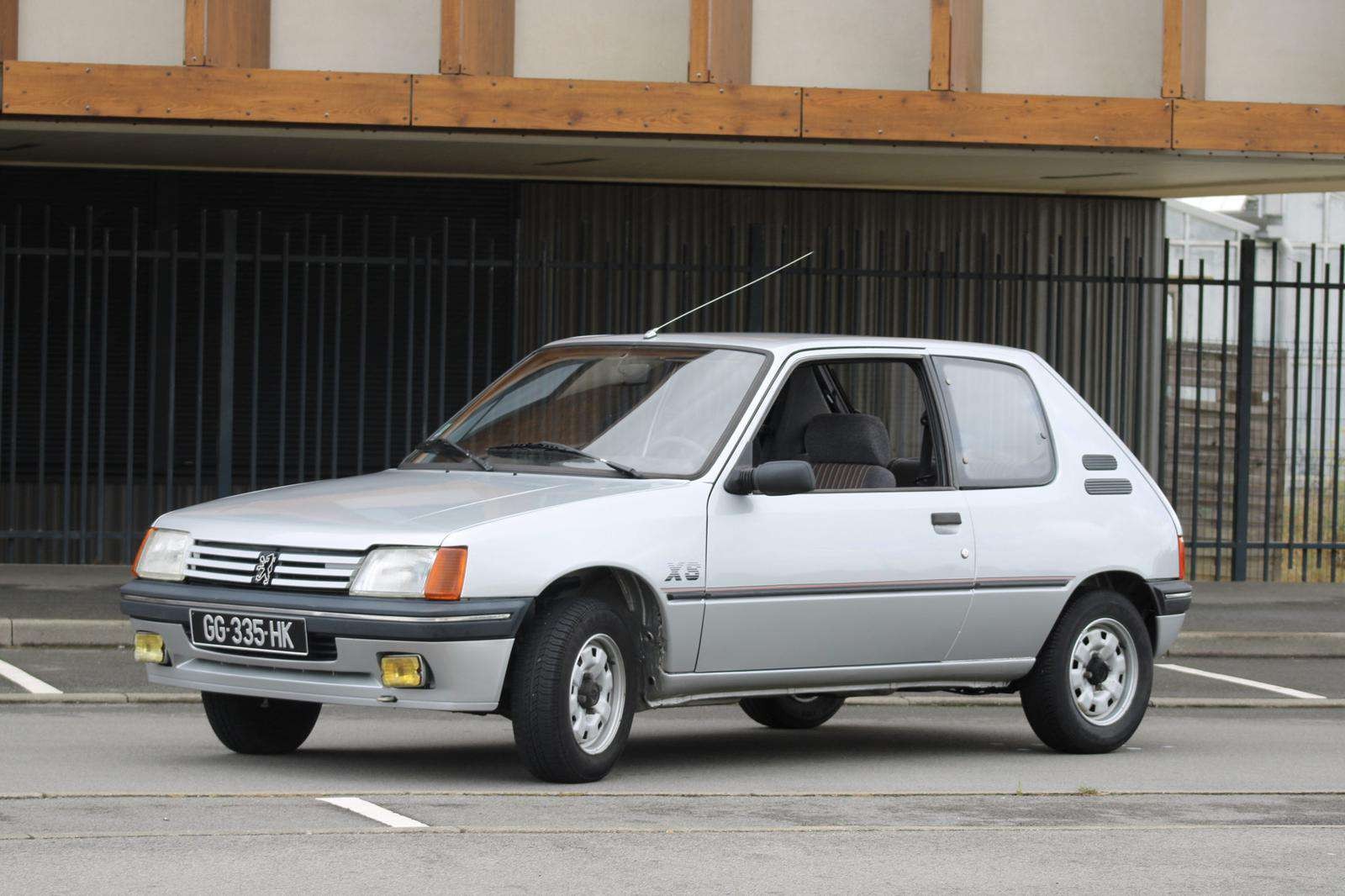

Bonjour / Bonsoir à tous!

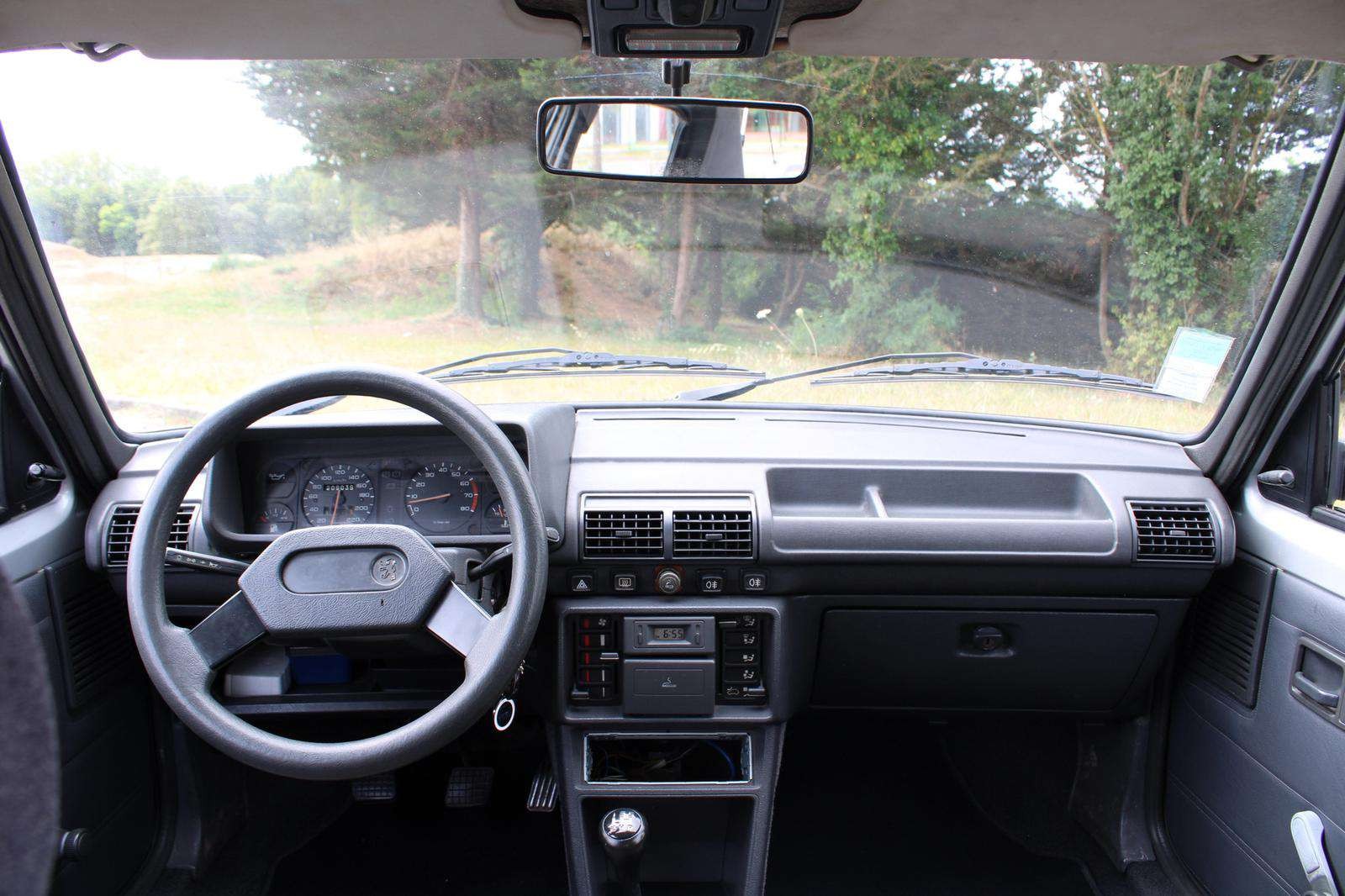

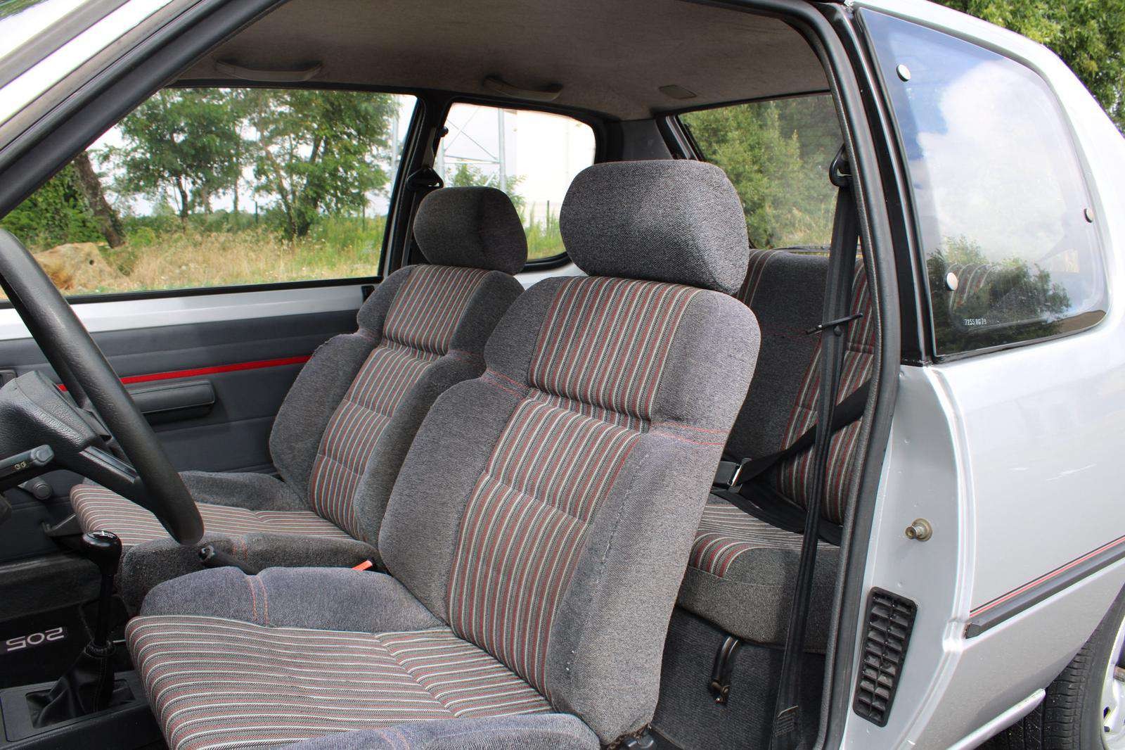

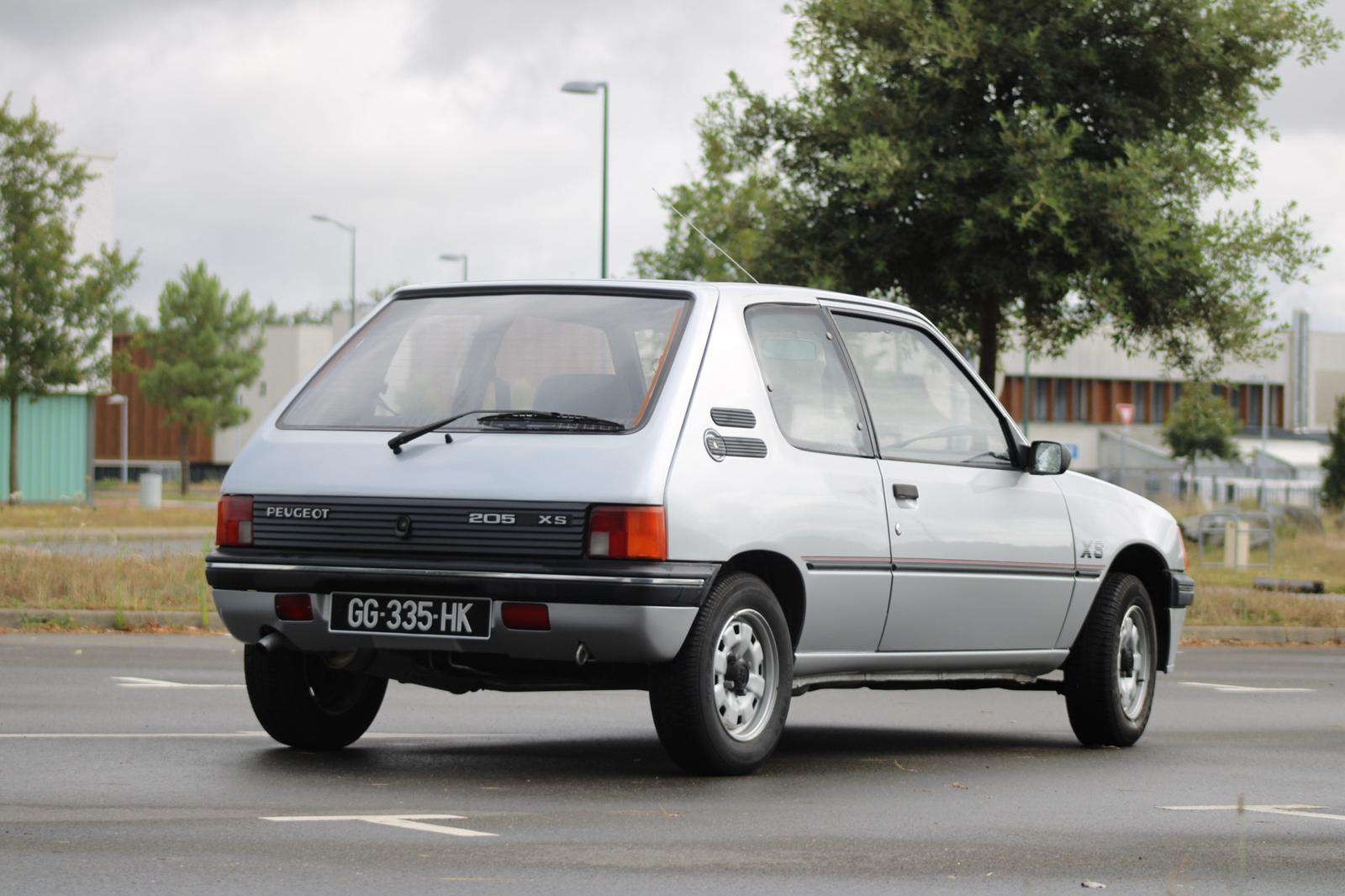

Aujourd'hui, j'ai le plaisir de vous présenter ma magnifique Peugeot 205 XS.
Du millésime 1987, c'est une phase 1, 3 portes, qui comptabilise aujourd'hui plus de 213 000 kilomètres de routes françaises parcourues (212 700km lors de l'achat).
Rénovée par un ancien propriétaire en 2022, elle est encore loin d'être parfaite (réglage moteur, détails carrosserie et certains plastiques intérieur).
Je viens juste de l'acheter, et j'en suis ravi !
Quelques détails sont encore à revoir pour la remettre FULL STOCK (Rétroviseurs, hayon et becquet). Mais surtout un réglage du jeu aux soupapes, puis réglage carbu.
Au plaisir de reparler de cette superbe voiture à l'avenir, et de donner de ses nouvelles. ❤️
(photos à venir dans le prochain message)
Des poutous, prenez soin de vous!

Messages : 5707
Re: [Galaar] 205 XS 1987
Belle acquisition ! :bien:
Elle est vraiment superbe, de quoi faire tourner des têtes avec le bruit du XY8!

Merci pour vos retours :bien:
J'en prendrai grand soin !
Si vous avez le moindre conseil (surtout ceux qui ont ou possède encore un XY8), je suis preneur ! Elle ne tient pas au ralenti (sans Starter elle tient quelques dizaines de secondes à 900 tours puis cale...). Selon l'ancien proprio, factures et détails à l'appuie d'experts, le problème viendrai du réglage du jeu aux soupapes (et que régler le carburateur pour combler ce problème entraine des valeurs de pollution qui ne passent pas au CT, d'où ce réglage qui nécessite au quotidien le starter).
Mon plan pour le moment serait de régler les jeux, puis aller voir un pro pour régler le carbu. Est ce la bonne méthode?

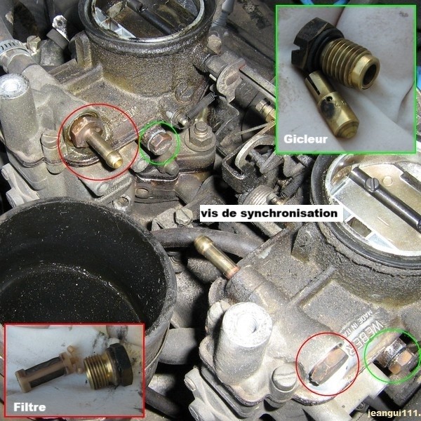

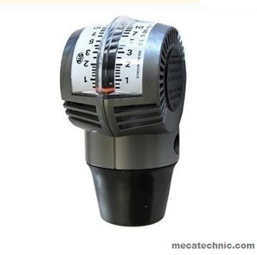

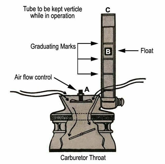

Concernant les carburateurs n on peut nettoyer les gicleurs de ralenti et les filtres :
Carburateurs Weber 35 IBSH 20/27

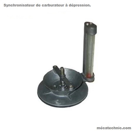

Il ne faut surtout pas toucher à la vis de synchronisation ( vis verticale, située entre les 2 carburateurs) .
Cela se fait uniquement avec un outil spécifique.
Synchronisateur de carburateur à dépression.
Synchronisateur de carburateur à aiguilles.

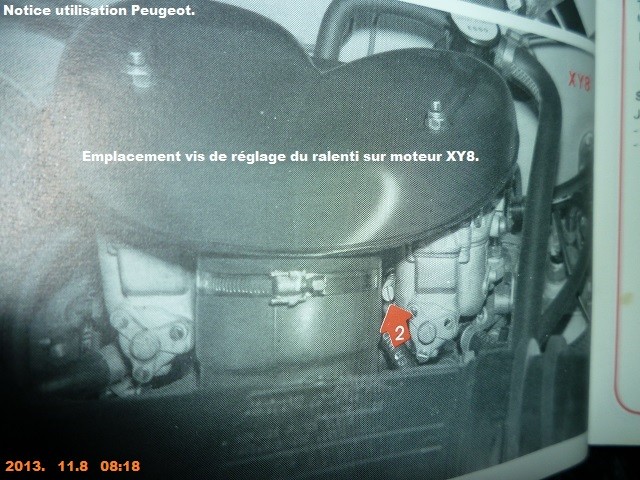

Pour augmenter ou diminuer le ralenti, il faut utiliser la vis horizontale situé à l'avant du carburateur menant.
Vis de réglage duralenti sur moteur XY8.
