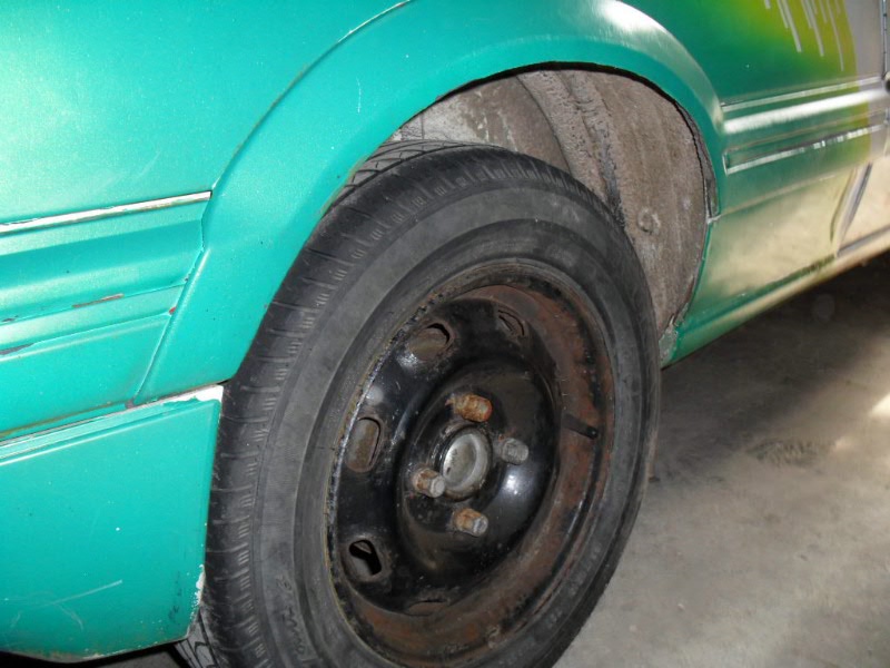

IL y a toujours un mais, en effet la roue arière coté passagé rentre dans le passage de roue et frotte presque contre la carroserie.
Pour le moment je n'ai encore rien démonté mais est ce que la caisse est morte ou il faut juste que je change le train arriere ?

Il faut juste changer le train arrière. Tes roulements de bras sont HS, ce qui a peut être abîme la traverse et le bras... :bien:

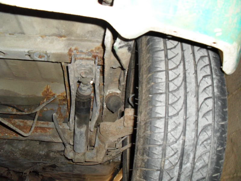

La roue devrait pas etre plus vers l'exterieure dans ce cas la ?? Sinon il y a également la piece qui support le train qui est tordu :shock:
Re: 250 GTI 1l6 de 1988, épave ou non ?
Tant qu'a faire autant changer le train pour repartir sur quelque chose de solide. :cote:

Non, contrairement a ce qu'on pourrait croire, quand les roulements de bras sont HS c'est le haut de roue qui se rapproche de la voiture et non pas le bas. :cote: Et je suis d'accord pour dire également que c'est une bonne base pour une resto! :bien:

Le plus dur etant de tout remonté :) Sans rien cassé; il me manque une bonne parti de l'interieur mais sa doit encore ce trouver, la je me demande si je dois refaire le train ou carrement le changer car il a l'air d'avoir taper un trottoir ou autre et si tout est tordu je ne vais pas m'ennuyer a le refaire... ENfin a voir au démontage !
Pour que ton support d'amorto AR soit plié comme ça, c'est qu'il a du tapé :? . Change le, ça ira plus vite :)
J'éspére que la caisse n'a pas bougé. En tout cas, c'est une bonne bas de restau :wink: .

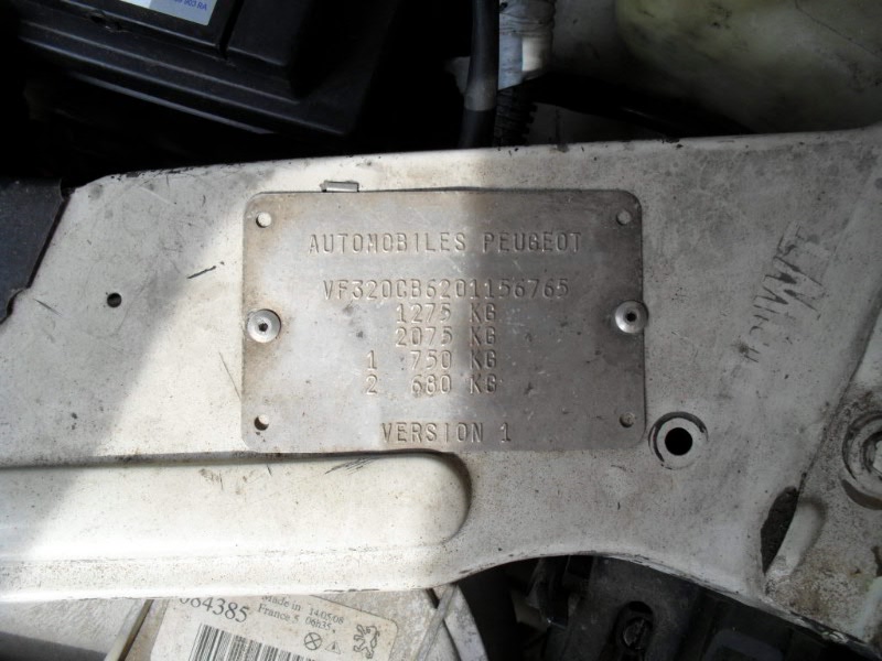

Par contre, ta plaque constructeur ne doit pas être riveté au dessus du phare, mais prés du dome d'amortos avant droit (passagé) .
Vérifie que le numéro de série correspond à celui qui est frappé à froid juste devant la grille qui est dessous le pare brise :)

Les numéro correspondent, je trouvé ça bizarre également mais la caisse a été repeinte a l'arrache donc peut etre qu'il sont enlever la plaque. Apres bon la caisse est a refaire je me demande ce que je vais trouvé d'autre comme surprise.

Une photo, de l'intérieur du coffre serait intéressante, mais à mon avis les points d'ancrage du train arrière ont bougé vu l'état de la platine et de l'état de l'amortisseur.

En regardant bien, tu vois que c'est le silent bloc du train qui a pris :wink:
