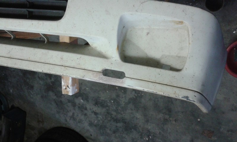

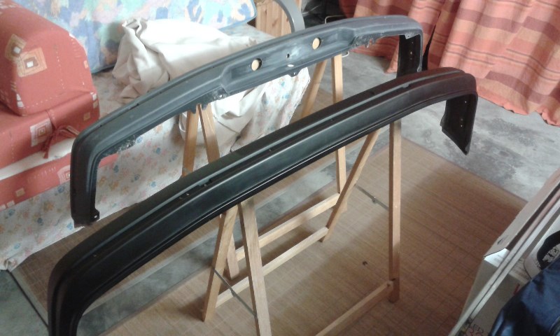

Mais en attendant j'ai commencé à poncer et repeindre les deux bandeaux de PC noir (ou plutôt grisâtre...). Je viens d'en refaire un. Il est maintenant tout beau tout noir! :rirejaune:
Plus qu'a attaquer le bandeau AR.
J'ai réparé au passage la jupe de GTi.

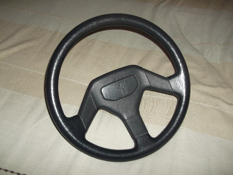

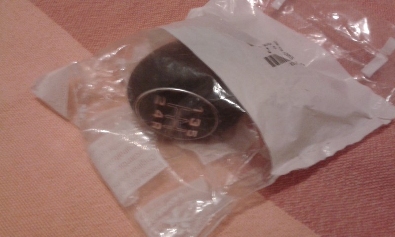

Je viens aussi de recevoir une commande très spécial. J'ai enfin le volant trois branches que je voulais. :mrgreen:
Mais c'est pas tout! J'ai aussi reçu une autre commande! :D
  • -Un pommeau tout neuf (ref 2403 67)

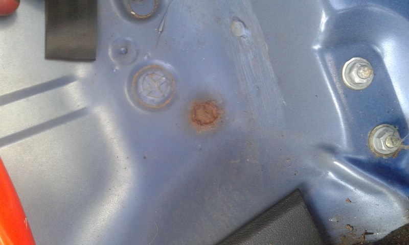

J'ai donc soigné un grand classique de la corrosion sur 205. Pas trop compliqué. Suffit de s'appliquer et de faire ça sérieusement. :)
Maintenant tout est en ordre.
Un petit point de rouille pas bien gros mais qui cache un trou... A soigner immédiatement si vous en avez un aussi!
En étapes j'ai fais :
  • -Grattage de la tôle friable avec un tournevis. Résultat après quelques coup de tournevis, un joli p'tit trou :D (pas de photos).
    -Brossage avec une brosse métallique sur la perceuse. Toute la tôle à été mise à nue (toute belle toute brillante).
    -Coup de pinceau de Frameto
    -Application de fibre de verre pour boucher le trou.
    -Recouvrage de tout ça avec du mastic-fibre. (pas de photo)
Juste un dernier coup de pinceau de peinture anticorrosion et ce sera bon. :)

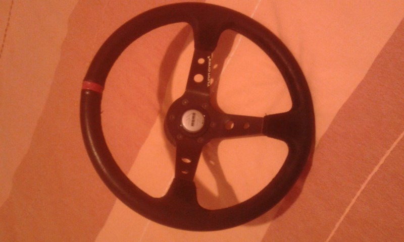

J'ai aussi retiré le volant tulipé OMP que l'ancien proprio avait installé. J'y ai mis à la place un volant trois branches d'origine. Bien plus joli. J'ai part ailleurs du changer tout l'entourage de volant car je ne sais pas ce qu'avait foutu l'ancien proprio mais des vis étaient de travers et un vis à été remplacée par une plus grosse qui a tout arraché le taraudage... Bref direction leboncoin pour un trouver un. Chose faite, maintenant tout est remonté comme à l'origine.
Le volant ira rejoindre la 106 Sport d'un pote :D

C'est certain que le volant d'origine 3 branches est bien plus joli que ce volant tuning! :bien:

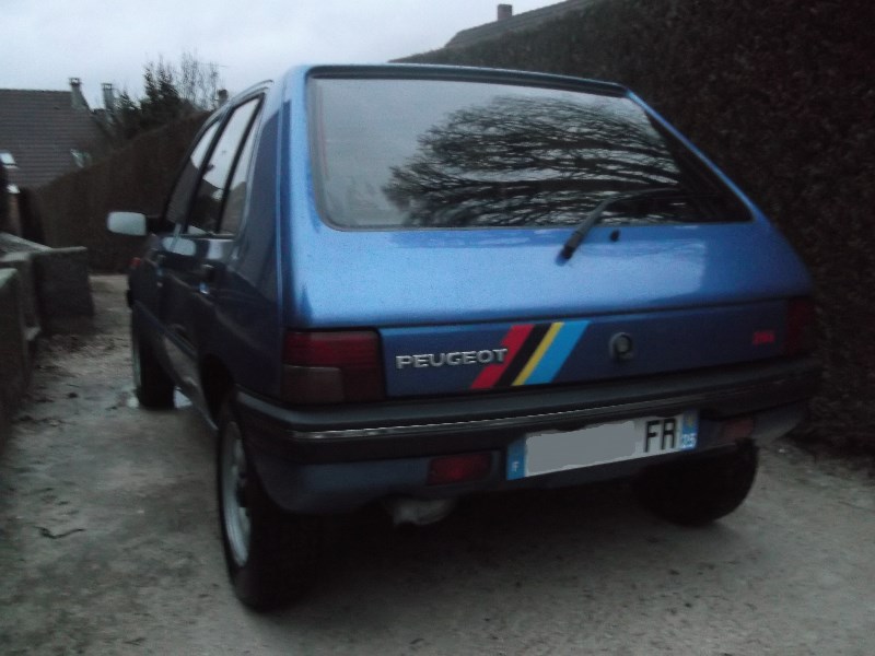

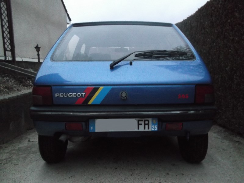

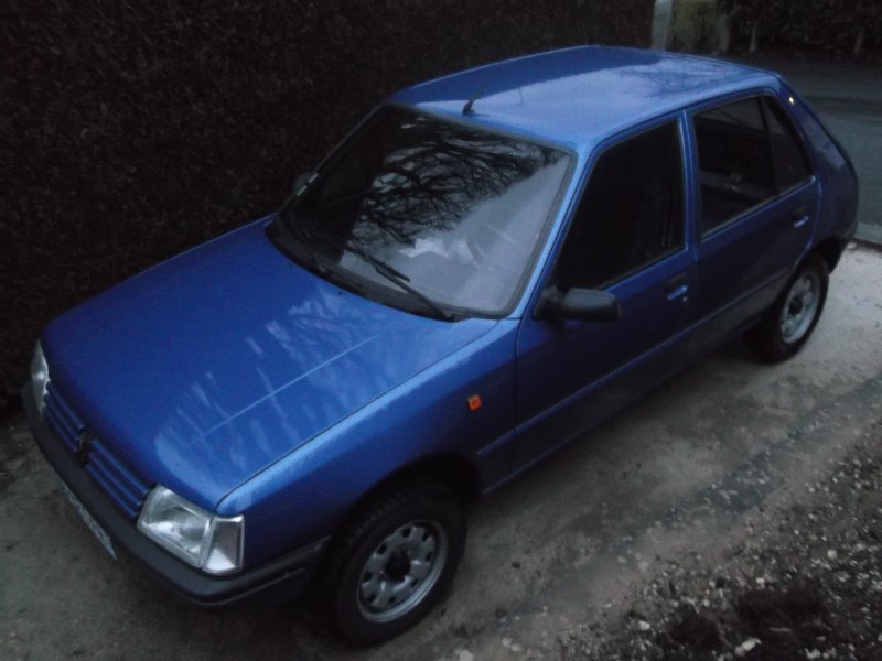

Bonsoir tout le monde.
Donc la 2bing est sortie d'atelier. Ils m'ont refait les chocs qu'elle avait subit. Notamment sur l'aile arrière et le hayon.
Il me reste cependant deux-trois petits pocs sur les portes. Mais ça j'ai pas demandé à les faire réparer car c'est pas trop visible et j'en aurais de nouveau quelques mois après avec tous ces abrutis qui se fichent de la voiture des autres... :pascontent:
Donc bref la voilà :

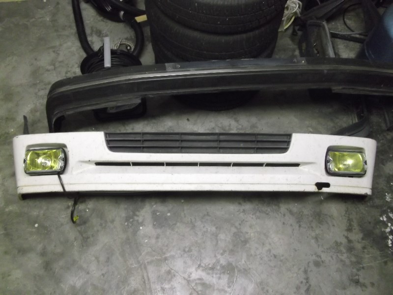

Le parechoc de GTi avec ses LP jaune va arriver d'ici peu. Il est en peinture en ce moment.

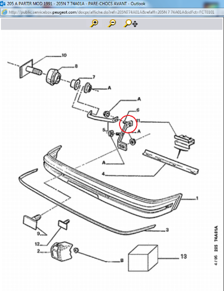

Par contre je dois vous faire part d'un petit soucis. Hier j'ai voulu démonter mon PC actuel. Le problème c'est que les vis de fixation étaient bien rouillées. Résultat, même après avoir blindé de dégrippant j'ai cassé le goujon qui tient le renfort de PC coté gauche. Et le goujon est celui qui est fixé sur le longeron. :oops:
Comment remédier a ca?
On dirait que le goujon est prit dans une sorte de cage et qu'on pourrait l'enlever. Si oui tant mieux. Si non il faudra percer et surement en souder. :roll:

C'est le PC avant. Mais on voit pas le goujon que j'ai flingué sur ton topic ^^
En fait dans les passages de roues il y a des renforts qui sont fixé d'une part sur le longeron et d'autre part sur l'extrémité sur PC. Ben moi j'ai cassé le goujon coté longeron. En gros un morceau est resté sur l'écrou et l'autre sur la caisse :oops:
Et en plus de ca le renfort est foutu (pas bien grave ca se trouve facilement). Le truc qui m'enerve encore plus c'est que j'aurais pu éviter ça car on est pas obligé de déposer ce renfort pour enlever le PC ::d

J'ai trouvé sur Service box.
On dirait que ce fameux goujon est en fait sur une des fixations du PC.
Le renfort est la pièce 5. Et le goujon le 6.
Re: La 2bing Sortie de l'atelier carrosserie
C'est bien sûr le renfort et non sur la caisse
Messages : 4272
ça se récupère facilement à la casse
