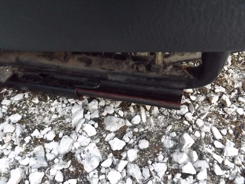

Dépose des sièges. La moquette aura besoin d'un bon nettoyage en profondeur...

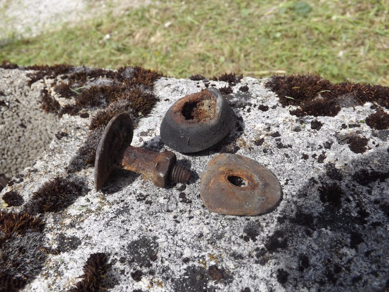

Quelques vis se sont montrées récalcitrantes, mais après avoir déposé les cale (en alu s'il-vous-plait ::d) j'ai en parti compris pourquoi. Les sièges n'avaient certainement jamais été démontés en 30 ans
Et niveau entretien, même la glissière conducteur commençait à rouiller, une horreur pour régler le siège :roll:

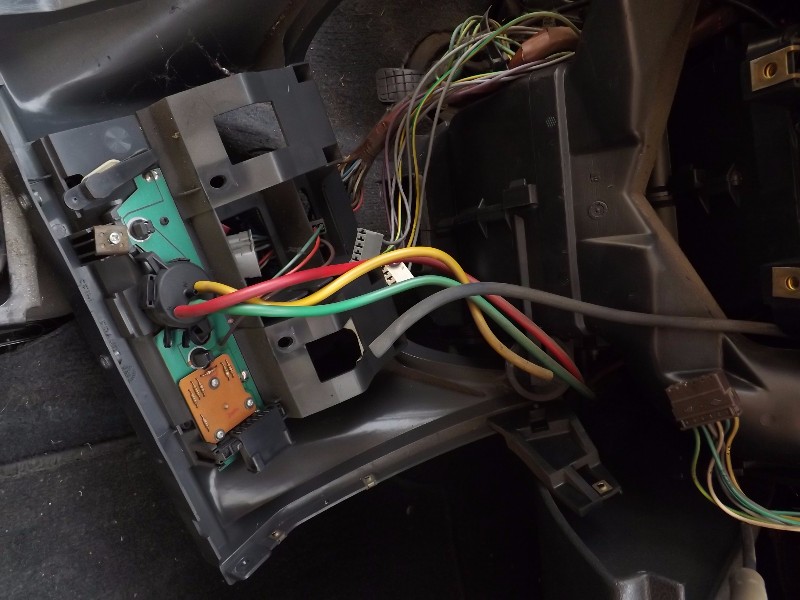

Aujourd'hui petite journée. Après avoir échappé à une averse de grêle (de la taille d'une perle, bref rien de méchant) le temps de m'escrimer sur la machine à laver de la frangine, je m'attaque à la dépose du bas du tableau de bord.
Le temps de percuter comment tout se monte et hop, en 1h c'était déposé ::d

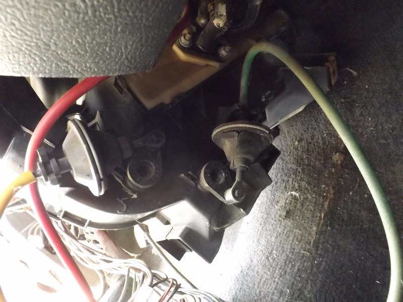

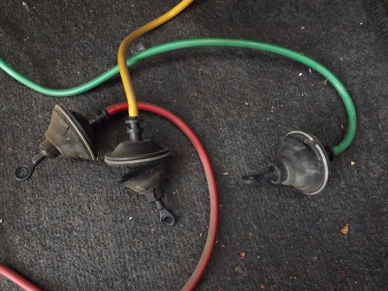

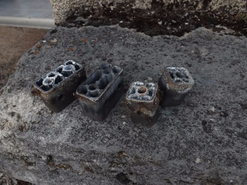

Petit aperçu du système de commande de ventilation par capsule à dépression. La durite noire arrive du moteur pour faire la dépression dans cette espèce d'araignée qui n'est en fait qu'un répartiteur, de l'autre côté on trouve le bouton de commande.
Avantage du système, il ne force pas sur les commandes.
Inconvénient, après 31 ans les capsules sont HS :gene:

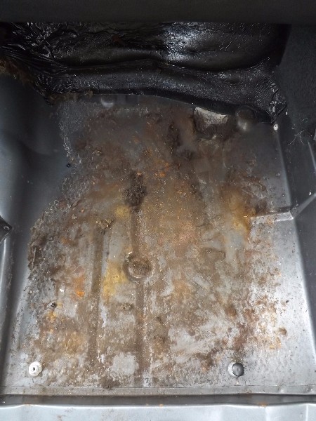

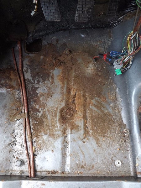

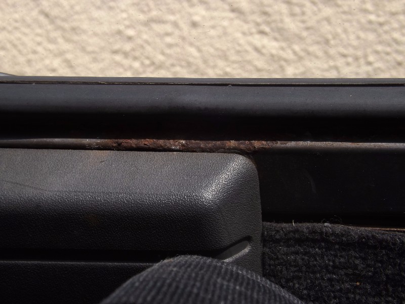

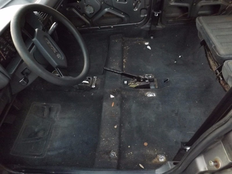

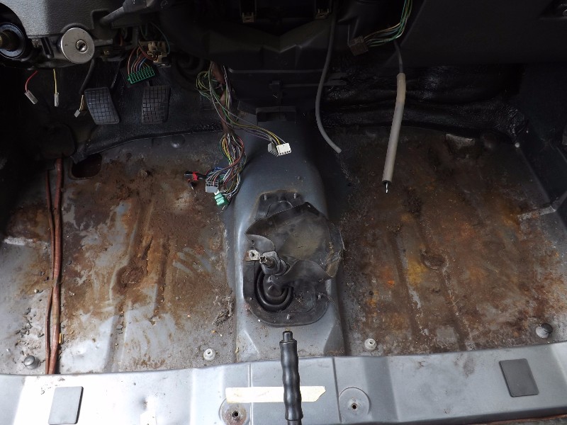

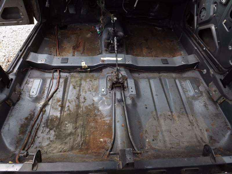

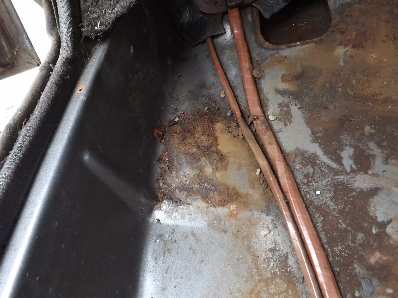

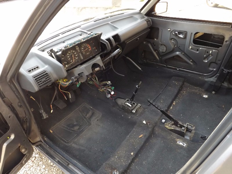

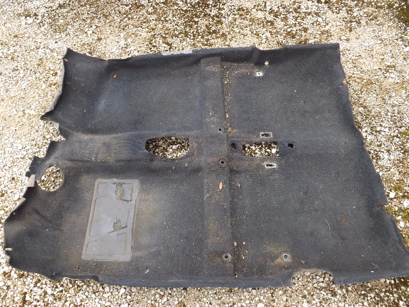

voilà aujourd'hui, entre deux crachins franc-comtois, j'ai pus mettre à poil l'intérieur du break. Au final pas trop de mauvaise surprise.
Un peu de rouille de surface ça et là et une perforation minime du plancher juste sous les pieds du conducteur :lol:
Le dessous de la banquette présente quelques points de rouille qui seront traités sans attendre :)

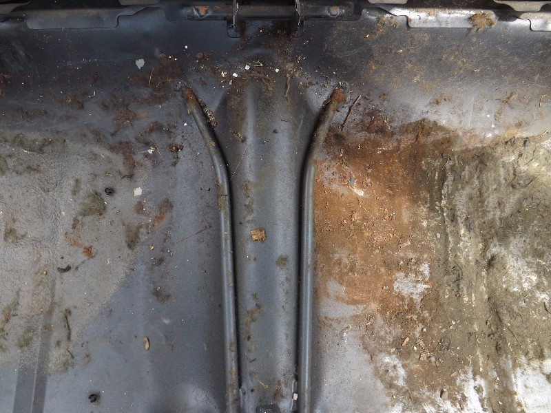

La moquette déposée a révélé un isolant bien fatigué par le temps et l'humidité
Et dessous un plancher qui n'aurait pas aimer attendre un an de plus
Le hayon aussi a pris cher, au vu de son état, tant intérieur qu'extérieur, il sera probablement remplacé

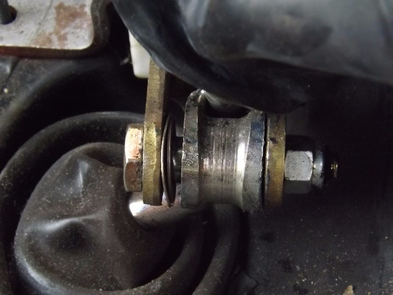

Et il faudra aussi corriger le jeu dans le levier de vitesse avant de tout remonter :gene:
Voilà c'est tout pour aujourd'hui. D'ici la fin de semaine je vais stopper la rouille et traiter le plancher. Ensuite faudra faire une rustine sur le planche et après remplacement de l'isolant et remontage :)

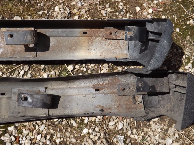

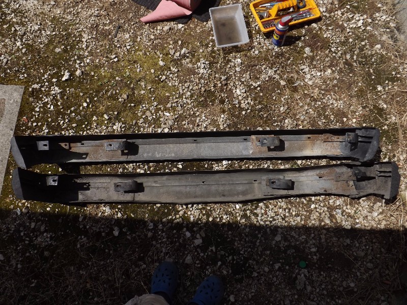

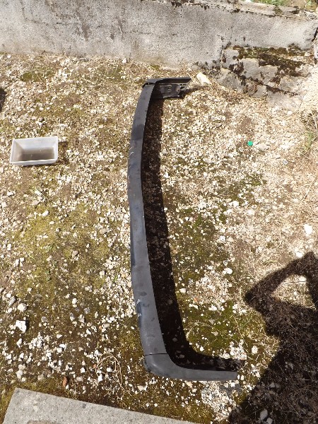

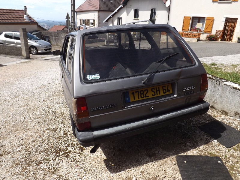

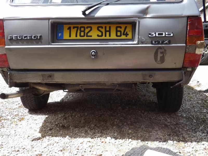

Cette après-midi un peu de tôlerie et changement des pare-choc
J'ai redressé la porte arrière gauche, adieux le gros enfoncement ::d
Et avec un nouveau postérieur il fait déjà plus présentable :)
L'avant n'a pas été aussi facile à faire :roll:

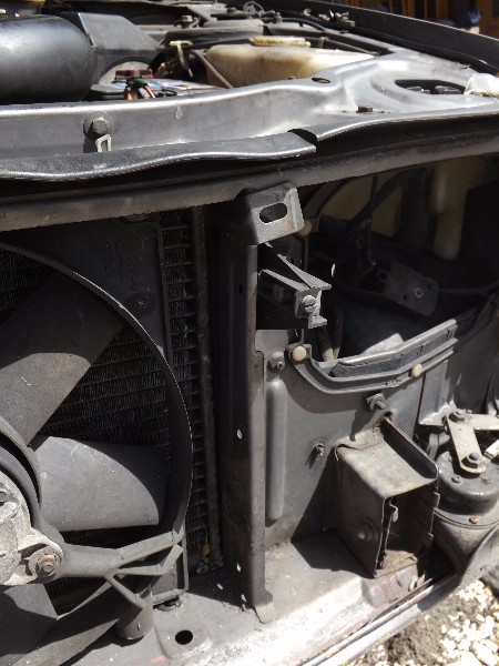

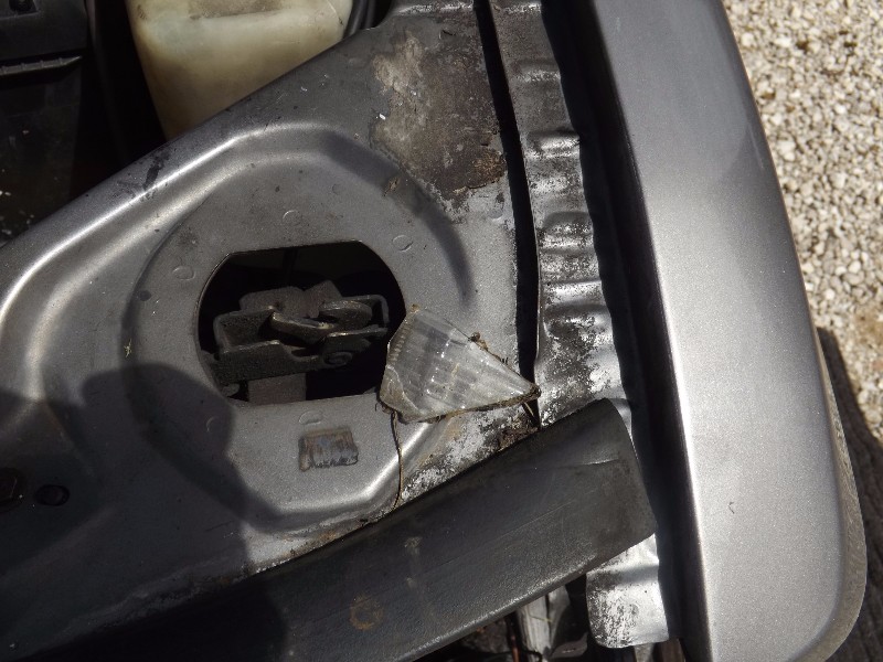

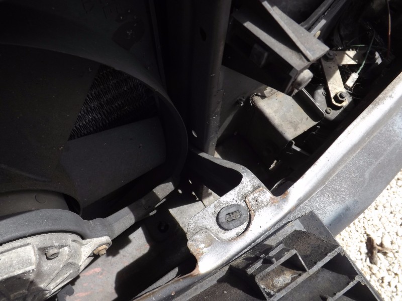

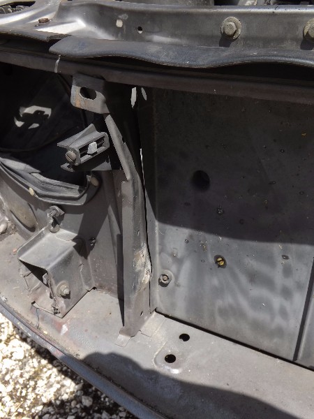

A l'avant on partait de ça :?

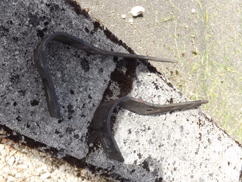

Inutile de préciser que le pare-choc n'est pas venu tout seul :x
Les fixations sur les ailes étaient tellement tordues que j'ai eut un mal fou à sortir les vis
Au final pas encore trop de dégâts derrière. Un peu de tôle froissée qu'il faudra redresser et quelques points de rouille mais rien de méchant. Juste une heure de perdu à batailler avec le pare-choc :roll:
Et comme un seul côté à sérieusement manger, j'ai de quoi vous faire un comparatif :lol:

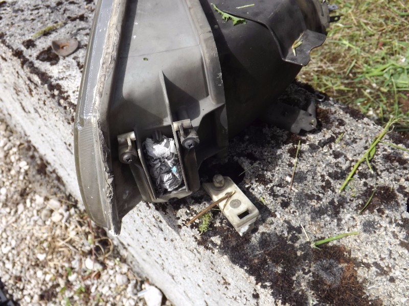

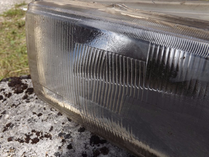

Le phare gauche avait déjà été changé. Quand on voit l'état du break, ça ne me surprend même pas...

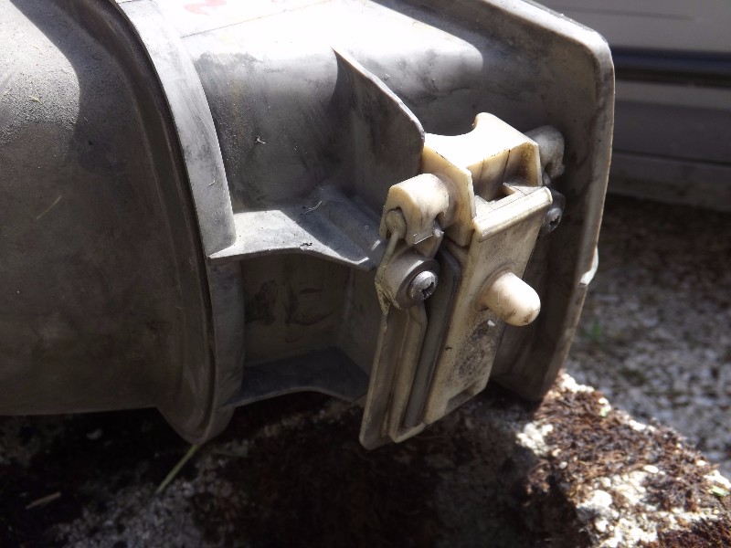

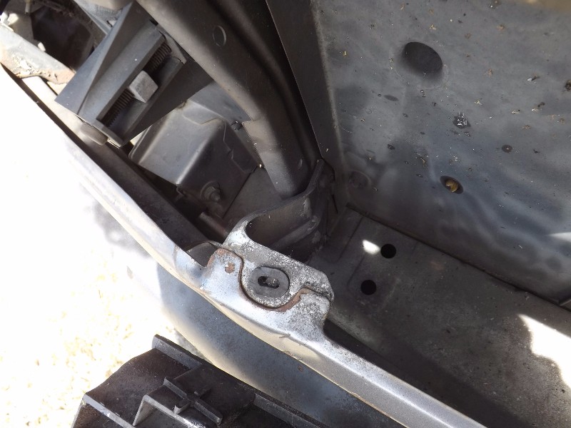

Quant au droit, il prend l'eau et la fixation est cassée :roll:

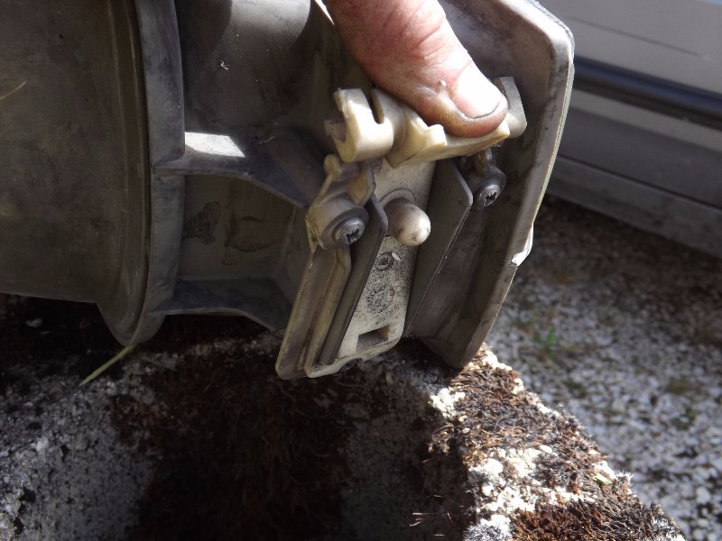

D'ailleurs petit aperçu sur la fixation, j'ai mis quelques secondes à comprendre le principe :gene:
mais au final ça va très bien aussi :bien:

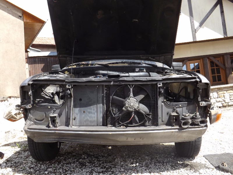

Voilà, pour l'instant la face avant est à poil. Il faut que je détorde un bout de tôle qui se fixe entre le pare-choc et la calandre avant de remonter le tout. Et il me faudra aussi un phare droit du coup
