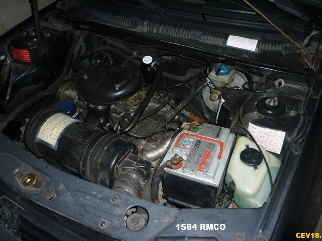

Voilà le compartiment moteur et ce qui m'a mis le doute c'est le couvercle de la boîte à air et le cache du moteur qui sont légèrement différents la dernière xs que j'ai pu voir.
Elle a bien le starter à gauche du volant mais je voudrais être sur que c'est bien un phase 2 avec le moteur TU3S et le carburateur Solex 32/34 Z2.

Au premier coup d’œil on voit bien que ton moteur est un TU.

La photo du moteur TU ,figurant sur ton message précédent.

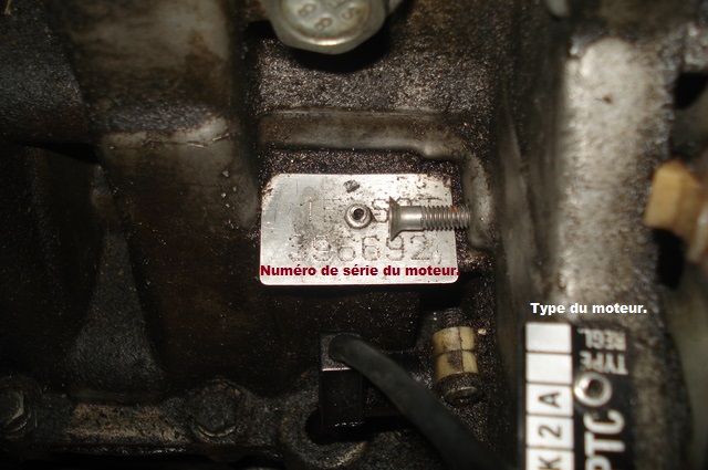

La plaque du moteur TU3 S de 85 CV , doit impérativement indiquée K2A :
Plaque moteur TU3 S.
Cette plaque est fixée à l'avant du carter cylindres,sous le boîtier de thermostat.
La seconde fixée à côté ,indique quant à elle , le numéro de série dudit moteur.

On reconnaît bien a la coiffe de carbu qu'il s'agit d'un TU3S, après, ce ne sera pas juste une photo du moteur qui nous fera deviné l'année.
