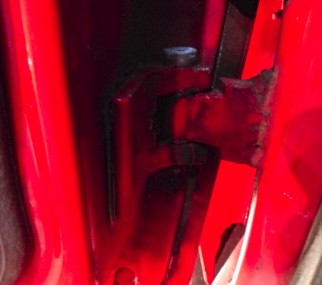

j'ai trouvé solution à mon problème, et je vous donne ici l'info qui pourrait sûrement servir utilement à d'autres.
Lors de la visite au contrôle technique, la personne qui m'a fait passé la voiture m'a proposé une solution : repercer au niveau des axes de portière à un diamètre plus gros, et y insérer une goupille mécanindus pour qui permettra d'éliminer le jeu, et de garder 'axe de portière d'origine...ce qui a été fait sur la charnière la plus basse (c'est elle qui avait un fort jeu, et entraînait un affaissement de portière tel qu'elle commençait à toucher la caisse inférieure !)
Seulement voilà : si le problème d'affaissement était réglé, un nouveau apparaissait : l'ovalisation du trou étant tellement prononcée, il était impossible de repercer en centrant exactement comme à l'origine : du coup, la portière rentrait de 2cm en bas vers l'intérieur de l'habitacle, et en haut, l'air passait entre le joint d'étanchéité et la portière.
Pour rattraper cet écart, j'ai donc mis des cales entre la portière, et l'attache d'axe de portière (voir photo ci-dessous)
Donc je résume : si votre portière s'affaisse : repercer l'axe, y placer une goupille mécanindus au diamètre extérieur du forêt utilisé, et au diamètre intérieur de l'axe de portière ; si besoin, régler la position de la porte par l'ajout de cales.
Cordialement

ce n'est pas une goupille mecanindus que tu as mis.....

Si je ne me trompe pas, il a chemisé les trous ovalisés avec des goupilles mécanindus, (après avoir repercé les trous pour qu'ils soient cylindriques et au diamètre extérieur de la goupille).
L'axe d'origine de la portière se place dans les goupilles mécanindus.

une technique classique pour rattraper des trous ovalisés, est de réaléser et rebaguer, mais pas facile de rattraper l’excentration sur un gong de portière, peut etre refaire une bague avec un trou excentré pour pouvoir le repositionner correctement?, a voir?

Oui JPB, tu ne te trompes pas.
