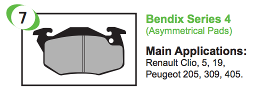

Enfin, bon, ensuite la question que je me pose apparaît dans la page 2, dans le descriptif de 20cd62, avec les différentes plaquettes pour les disques non ventilés.
D'une : comment différencier visuellement les 2 variantes de Bendix ?
de deux : les pièces à acheter sont elles différentes selon qu'on a des bendix décalées ou pas ?

On peut monter des "décalées" (ou "asymétriques") sur les deux types d'étriers.
On peut monter des plaquettes "symétriques" UNIQUEMENT sur le premier modèle d'étrier dit "symétrique", car il y a un détrompeur sur l'étrier à plaquettes "décalées" qui empêche le montage symétrique des plaquettes.
Bendix a revu sa copie sur ses étriers série IV et a opté pour un montage asymétrique des plaquettes de freins.
C'est une évolution qui date des premiers millésimes et qui passe par la modification de la forme des plaquettes ET de l'étrier: ajout d'un détrompeur qui empêche de monter les anciennes plaquettes symétriques MAIS SURTOUT de se tromper de sens avec les asymétriques.
Pour illustrer ceci, car on parle beaucoup mais cela se voit tout de suite en image:
Plaquette "symétrique":
Plaquette "décalée":
Comme les dernières 205 qui ont eu ce type de montage datent de 1985, on n'est pas sensé en voir beaucoup des "symétriques" sur 205.
Juste ne pas se tromper en achetant ses plaquettes car les "symétriques" sont encore en vente!
Conclusion: plaquettes "décalées" pour tout le monde :bien: (à moins de vouloir rester 100% d'origine avec un premier millésime).

JPB a écrit :Avec détrompeur sur les étriers, un seul montage possible pour les plaquettes asymétriques. :)
Il faut monter les plaquettes en décalées. :)
Attention:
On arrive à monter les plaquettes en non décalées mais la plaquette située à l'opposé du piston portera sur le détrompeur et de ce fait s'usera de travers. Le disque se creusera anormalement également. :0

Ah, je l'avais vue cette photo, mais je n'avais pas fait le rapprochement (au bout d'un certain temps de lecture, mon cerveau s'arrête). Les 2 images que tu as données sont bien parlantes.
