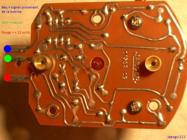

Justement je n arrivais pas à mettre cette photo....
Je me suis basé sur celle ci, et ça n allait pas.... j ai du inverser le + et la masse !
Donc peut être pas le même compte tour ?
