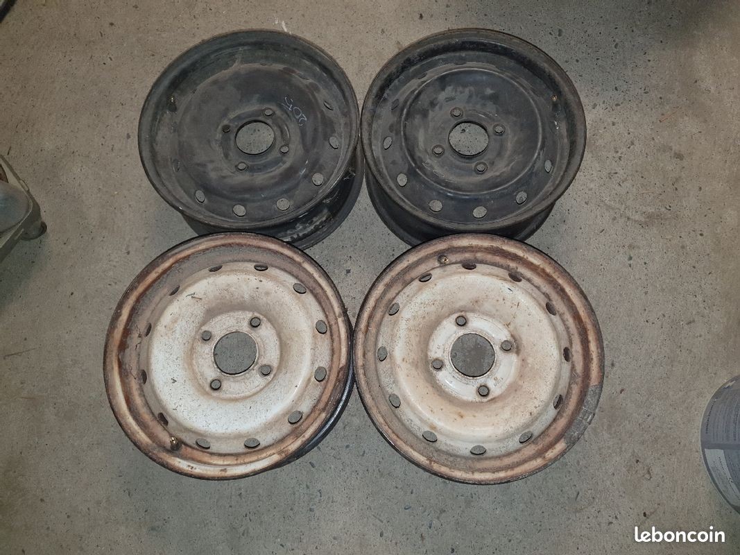

J'ai trouvé sur leboncoin des jantes imitation rallye en 13'' pour pas trop chère, avec la peinture à rafraichir.
Je préfère les TD/XS mais elles sont soit hors budget, dans un piteuse état ou pas d'envoi... Rien en casse dans mon secteur... Donc tant pis!
Je vais les retaper et ajouter également les cabochons!

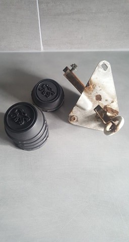

Hey! Je suis toujours en attente de mes jantes... En attendant j'ai dégoté des caches centraux ainsi qu'un crochet de remorquage.
Il passera en peinture en même temps que les jantes.
Messages : 5755
Re: -=AirToNN=- 205 GR de 1989
Ici quelques tuyaux pour refaire proprement le lion sur les cabochons:
restauration-de-mes-jantes-de-color-line-t69627.html

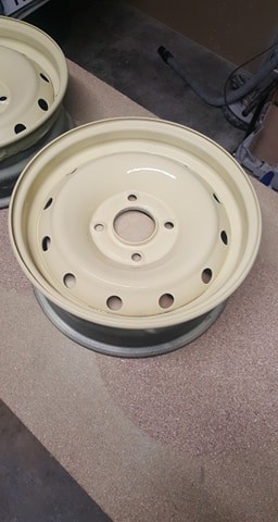

Hey! Voila les jantes tôles reçues et direct nettoyage ponçage et sous couche antirouille!
2-3 coulures a rectifier avant la mise en peinture :roll: .
Je vais les peindre en blanc meije comme ma carrosserie et les montés en pneu 4 saisons.

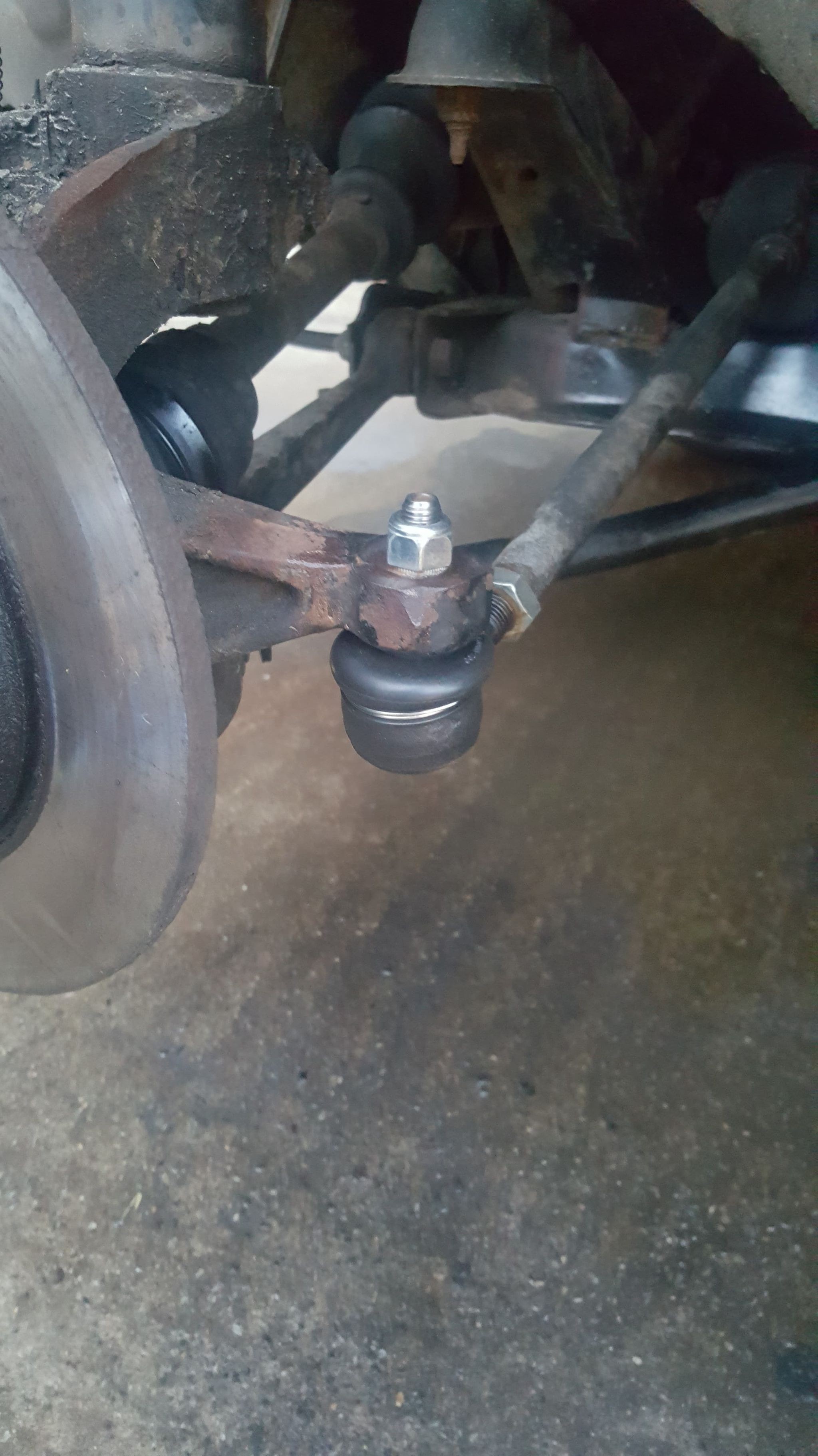

J'ai également changé mes rotules de directions, en effet elles étaient pas belles :oops:
Côté conducteur ça c'est fait tranquille, mais côté passager tellement grippé j'ai forcé comme un c.. et je pense avoir abîmé la biellette de direction... Un bruit bizarre et en touchant le soufflet j'ai quelque chose qui bouge, j'ai aussi un bruit dans les courbes à haute vitesse...

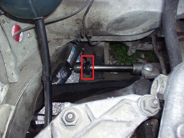

Je crois que c'est la pièce suivante, normale????? Photo prise sur le forum remplacement-du-palier-de-direction-t60420.html
Messages : 5755
C'est une butée qui empêche de trop rentrer la crémaillère.
Elle est sensée rester en place,elle peut avoir un peu de jeu mais visiblement pas se ballader,ni tourner sur la crémaillère car elle est munie d'un épaulement:
http://205.yo.fr/FR/205F/4/40D01B.HTM
C'est quoi comme bruit que tu entends ?
C'est peut-être lié à ton para qui n'est plus le même,voir pas bon,ce qui occasionne d'autres efforts qu'avant sur ton train AV :wink:

Je pense que tu as raison le para doit être pas bon du tout! J'ai rendez vous pour le para et les pneus la semaine prochaine, j'ai demandé de changer en même temps la biellette... Pas le temps de la changer moi même cette semaine...

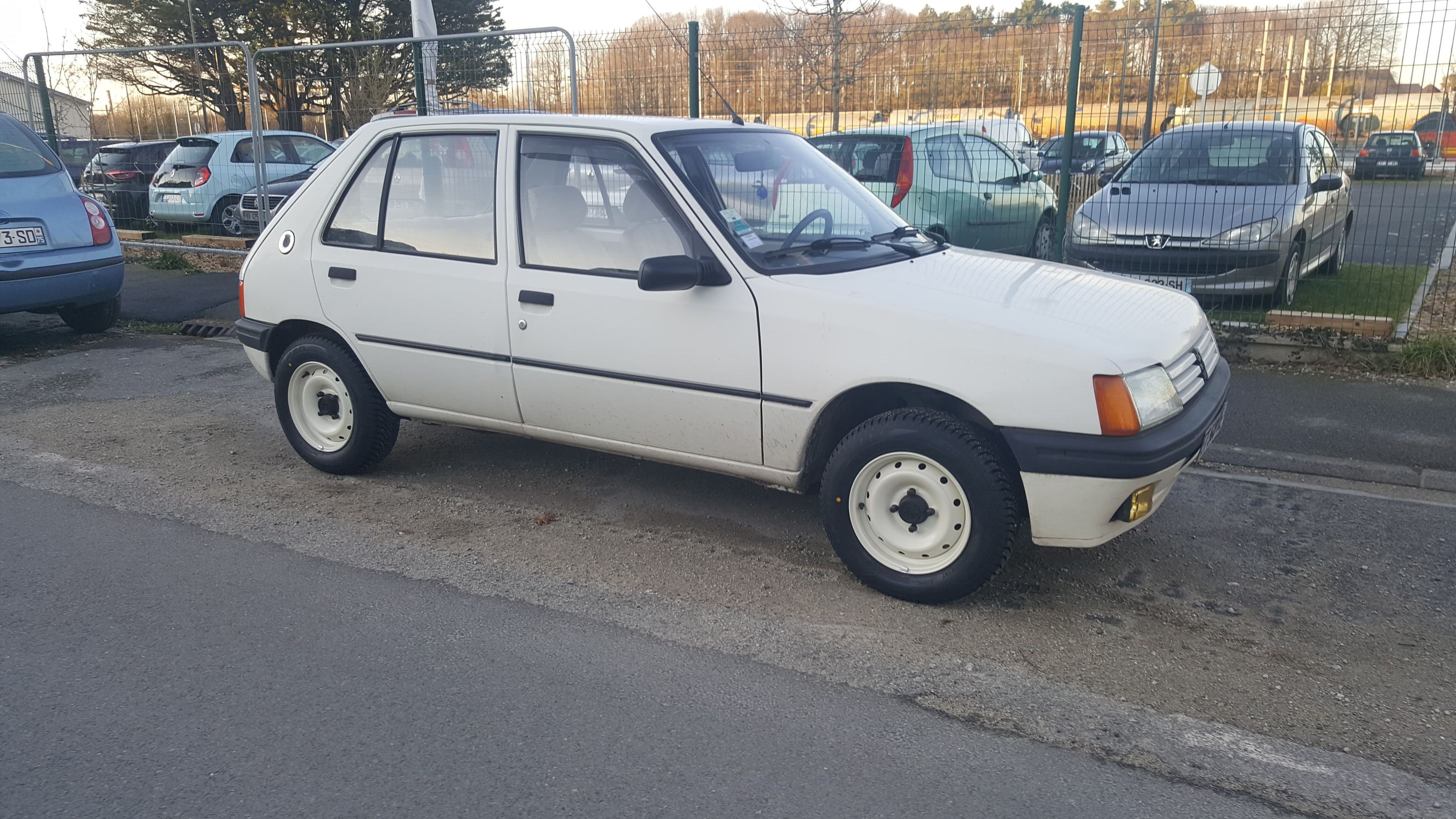

Allez hop une petite photo des nouvelles jantes!!!! Biellette et géométrie demain :D
Messages : 5755
Assorties à la carrosserie ça le fait! :bien:
