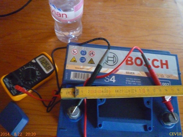

donpipo a écrit : dim. 4 févr. 2024 22:38 12,7V au repos (après une nuit minimum), c'est une batterie bien chargée.
Effectivement, 12,7 V au repos c'est correct .
Une batterie neuve faisant seulement 12,6 V
Batterie Bosch neuve en magasin et à domicile.
Batterie neuve PSA dans le coffre.
