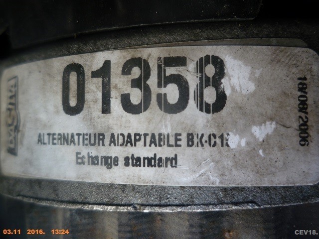

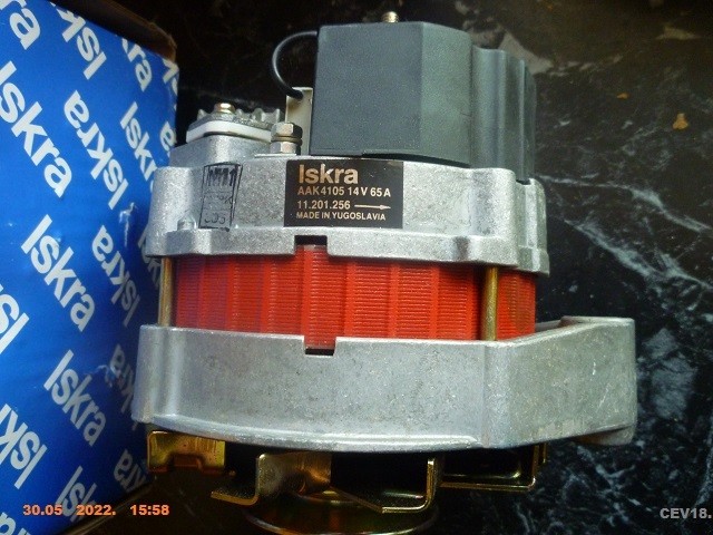

Effectivement, les modèles reconditionnés en échange standard ne sont pas toujours fiables. :roll:
En neuf c'est introuvable pour nos 205, sauf en vieux stock d'origine.
Sur la mienne, le premier reconditionné, n'a fonctionné que 24 heures seulement. :shock:
Remplacé gracieusement au titre de la garantie, son remplaçant, un Da Silva, reconditionné également, ayant fonctionné 15 ans. :bien:
Alternateur Da Silva, échange standard : 2007 à 2022 sous le capot de ma GT.
Pas sur que son remplaçant, échange standard aussi, en place depuis Décembre 2022 soit aussi résistant. :grattetete:
J'en possède un neuf en stock, que je n'ai pas eu le temps de mettre en place. :oops:
Naturellement, ce sont des modèles pour moteurs essence d'origine 104, donc incompatibles sur un XUD.
Bon dimanche. :)
