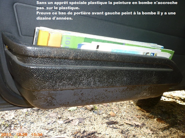

Sans un très bon nettoyage/dégraissage et surtout de passer préalablement un apprêt spécial plastique la peinture en bombe n'accroche pas sur cette matière.
A la longue elle se fait la malle et ça donne ça :
Bonne soirée.
Re: *Astuce* Comment raviver ses plastiques ?
ok merci cev et les autres pour vos conseils je demonterais pour les repeindre au printemps en même temps que je ferais mon plancher
