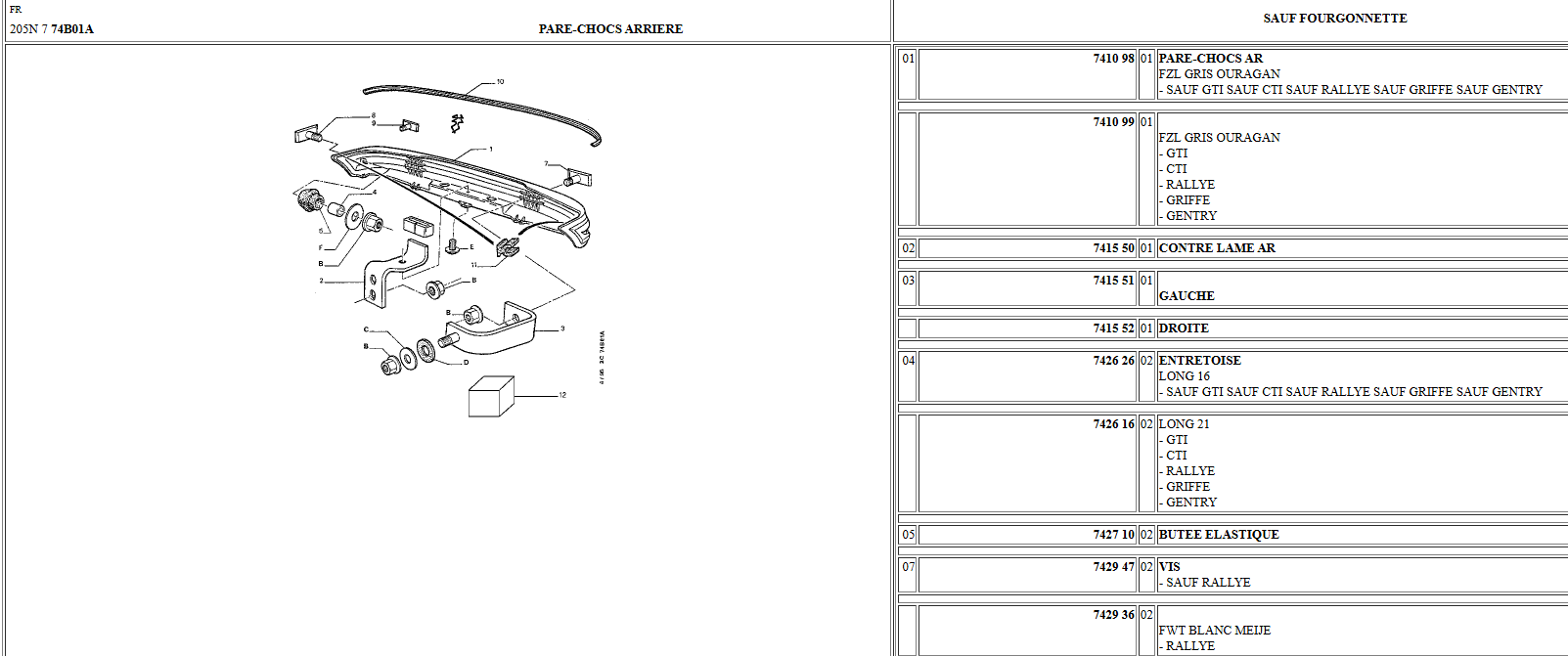

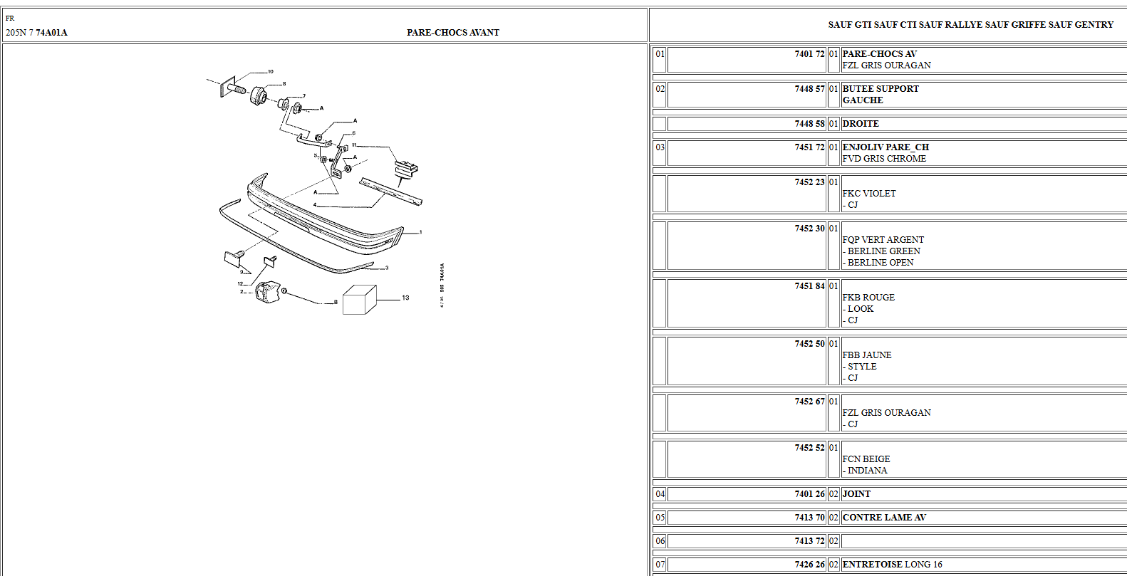

- Les pare chocs d'une 1994 doivent être Noir code FXX, est-ce que du noir mat "generique" ferait l'affaire?
- Les entretoises en métal pour les pare-chocs sont elles les mêmes pour l'avant et l'arrière?

Concernant le coloris noir, je pense que du satiné conviendrait mieux ou serait plus proche du FXX d'origine.
La longueur des entretoise des pare chocs AV & AR est identique 16.
Les références catalogue sont différente toutefois : :suspect:
7413.70 à l'avant.
7426.26 à l'arrière.
https://205.yo.fr/

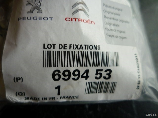

En tout cas, dans le kit de fixation des pare chocs AV ou AR, ça semble identique :
Set de fixation parechocs AV ou AR.

L'entretoise est identique entre les pare chocs AV et AR , référence 7426.26 longueur 16
La référence 7423.47 correspond plutôt à la vis. :oops:
