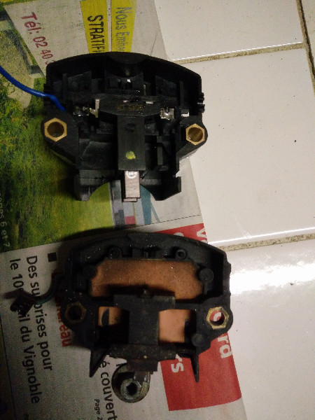

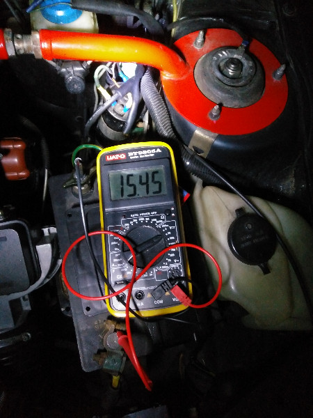

Bonsoir a tous,
j'ai eu le temps de déposer l'alternateur ce soir,
Voici des photos pour illustrer

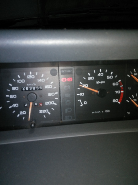

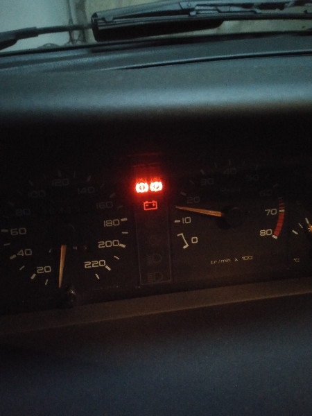

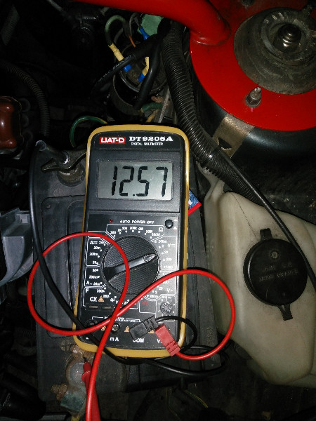

On démarre, premiére photos moteur froid donc régime plus élevé, tension faible mais voyant éteint, rien quand on donne des coups de gaz
le moteur chauffe et baisse de régime tension élevée et voyant allumé (je ne sais pas si le moteur baisse de régime car il est chaud ou si c'est parce qu'un système électrique tire dessus), ca monte a 16.5V lors de couts de gaz.

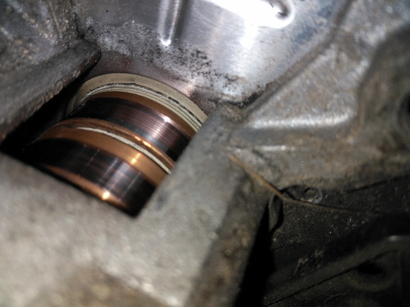

La bagues est plus usée d'un coté que de l'autre

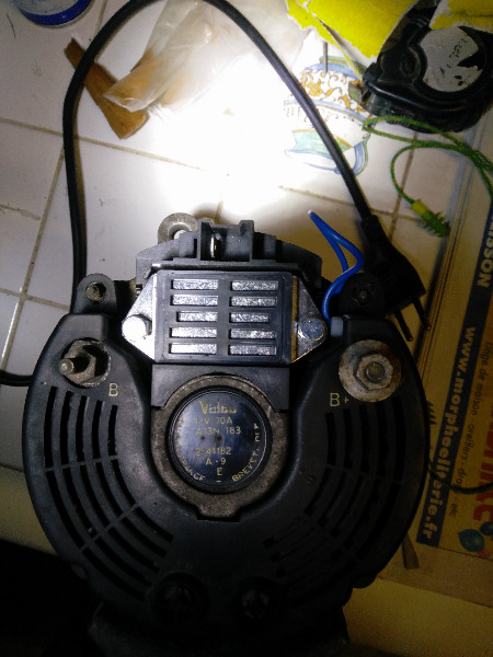

Les deux régulateurs

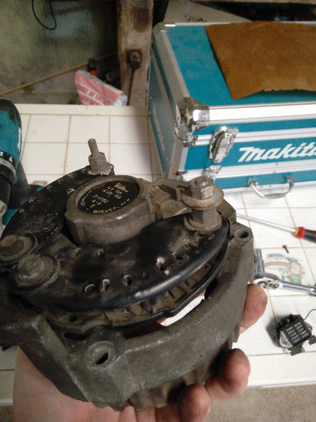

Autre chose, sur la photo le B- (à gauche sur la photo)n'est relié à rien, il ne devrait pas y avoir un file de masse de branché ici?

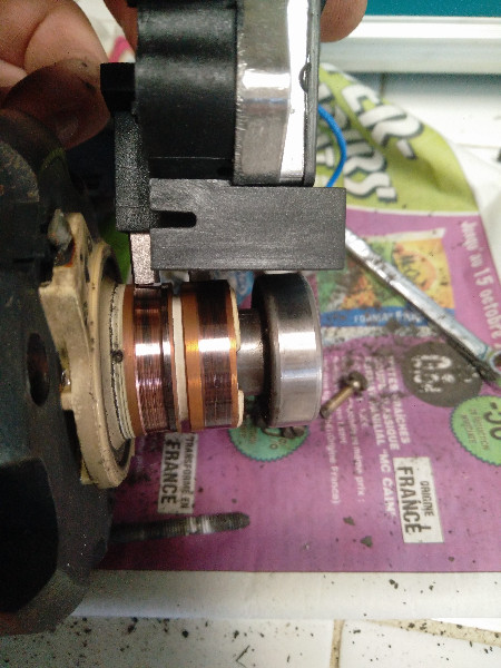

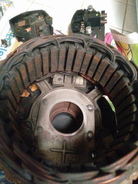

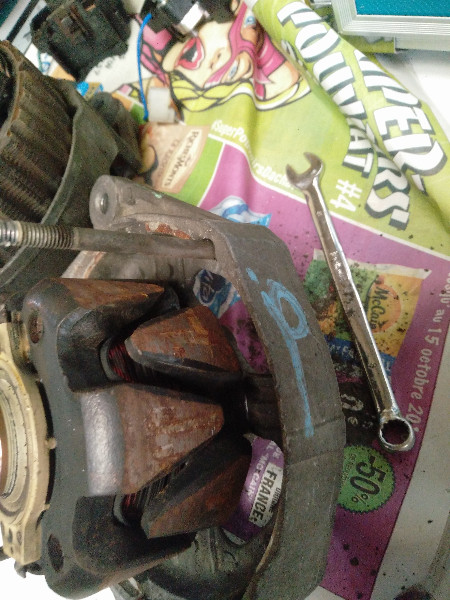

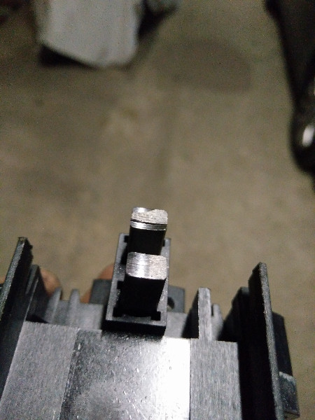

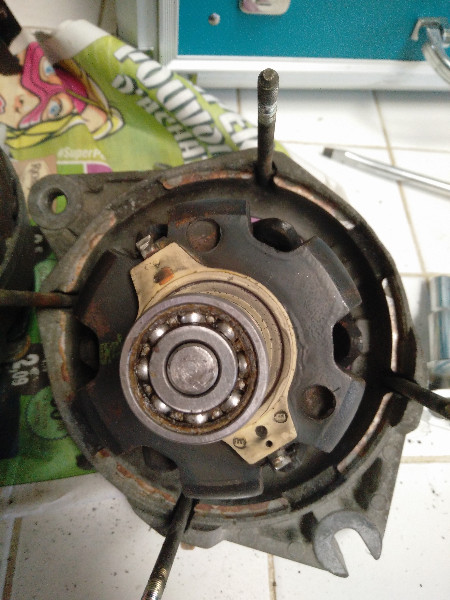

Alternateur démonté:
Le roulement est fatigué (surtout très sale, a graisser), mais on voit bien qu'un charbon n'a pas l'air de bien appuyer sur le palier, je vais le passer au tour pour l’aplanir, après je ne trouve pas l'alternateur en super état.

Re: Autoradio et phares qui baissent d'intensité.
Ça m'a l'air bien user quand meme
Essaie de mettre à niveau avec un coup de tour tu verra bien
Messages : 4015
Vu la profondeur de creusement de la bague, il faut remplacer soit les bagues, soit l'alternateur.
Ça m'étonnerait qu'il reste assez pour rectifier.

J'ai bien vu la fiche de Patrick, mais vu la tronche de tout le reste de l'alternateur je ne sais pas, et je ne pense pas que tous les soucis viennent du palier, on va rectifier ça cet aprem ou demain, et lundi je remonte pour tester, si pas d'amélioration je pense remplacer l'alternateur. Sauf si vous avez d'autres pistes
205 GTI de 1988 - 265000kms
205 GT de 1991 - 155000kms
Couleur: Beige ténéré (M0DE)
205 GL de 1988 - 205205kms
Messages : 8244
Oui, pour moi c'est mort, remplace cet alternateur :wink:

Maximus a écrit :Autre chose, sur la photo le B- (à gauche sur la photo)n'est relié à rien, il ne devrait pas y avoir un file de masse de branché ici?
Rien à brancher sur B- car la carcasse est directement à la masse via sa fixation sur le moteur.
Pour moi, B- est raccordé en interne à la carcasse de l'alternateur.
