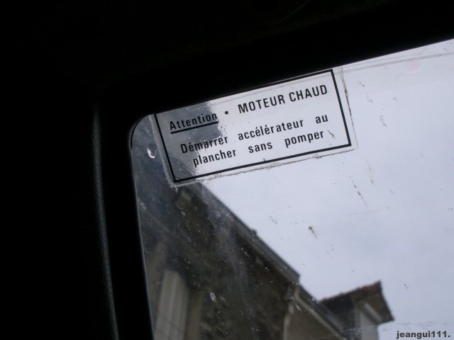

Regarde si tu n'a pas une info du style stick coller en indiquant que à chaud faut pomper.
Re: Batterie OK mais démarreur ne se lance pas (TU1) ??
Procédure démarrage à chaud :

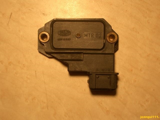

Démarrage à froid OK et démarrage à chaud compliqué, ça sent un module d'allumage en fin de vie :

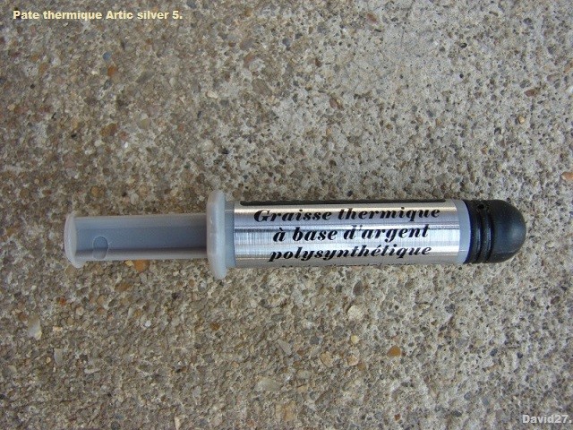

Ne pas oublier d'y mettre de la pâte thermique lors de son remplacement.
