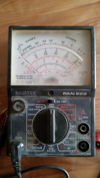

J'édite mon message car je viens de me rappeler que l'on m'avait donné un multimètre mais je ne sais pas l'utiliser.
Savez sur quelle borne rouge je dois connecter l'aiguille (il y a deux possibilité) ?
Le bouton en haut, je choisi DC 10A je suppose ?
Et surtout sur quelle position je mets le sélecteur?
J'ai essayé sur une pile, dans les cas l'aiguille se bloque à fond, complètement à droite :oops:

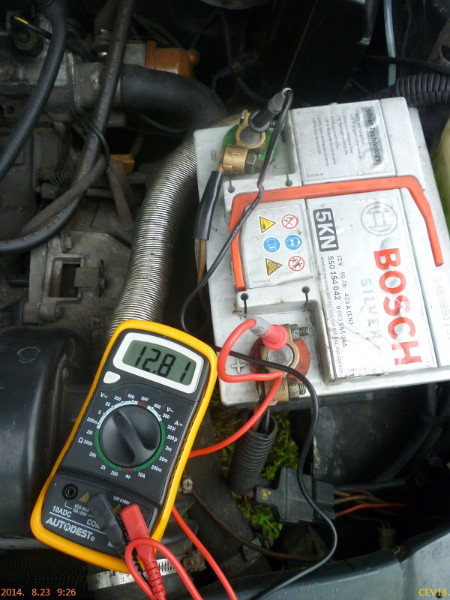

Il faut brancher la fiche rouge sur V-O-A, la noire sur COM et régler le calibre sur DCV 50 (courant continu jusqu'à 50V).
Aux bornes de la batterie, tu devrais lire une tension de proche de 14V si l'alternateur charge, proche de 12V si non.
Ton multimètre n'est pas précis donc compare à froid puis moteur tournant.

J'ai acheté un multimètre électronique l'autre était une usine à gaz.
Donc moteur éteint la batterie est à 12,77 et moteur allumé 12,54, donc alternateur si je comprends bien.

Messages : 4041
Re: Batterie ou alternateur ?
Oui, là, c'est sûr.
C'est peut-être juste le régulo qui a rendu l'âme. Voire seulement ses balais (moins sûr).
